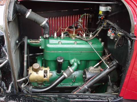

Original Bild: (@Marek ich hoff es ist ok das ich "dein" Bild genommen habe! Falls es dich stört einfach bescheid geben und ich Nehms raus!)

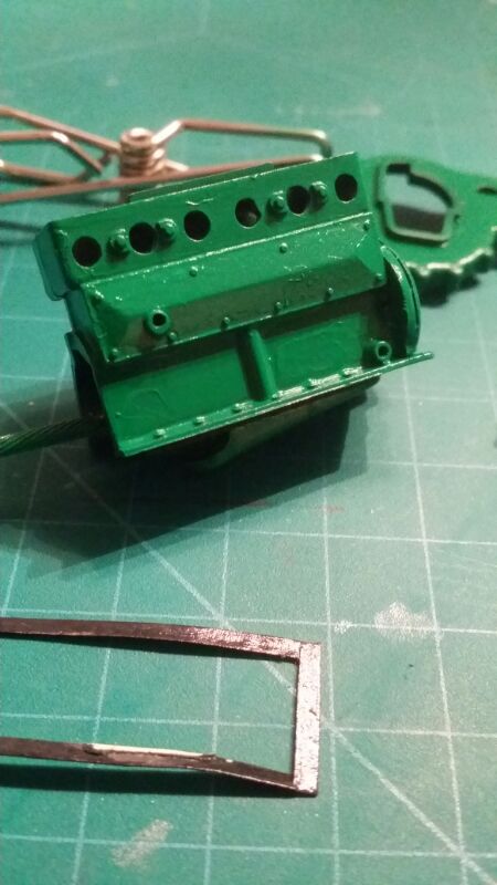

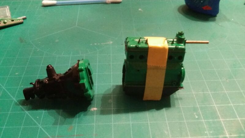

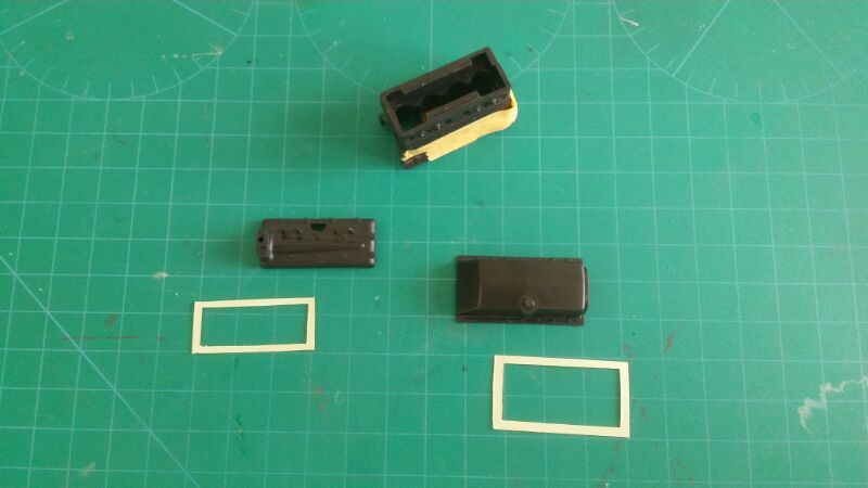

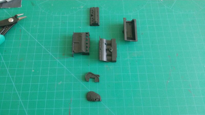

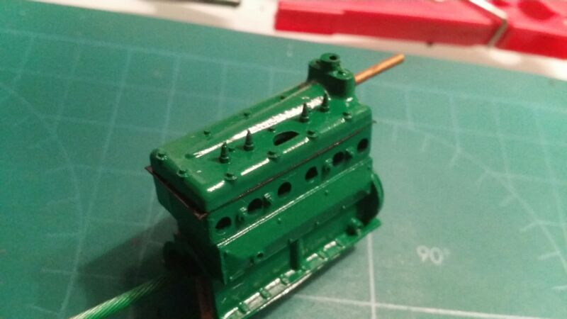

Zunächst mussten die Motorteile sauber entgraten werden - wie bereits erwähnt müssen einige Teile sauber "angepasst" werden!
Als nächstes wurden die Großen Teile verklebt und hier und da entsprechend verschliffen! Zusätzlich kam mir die Idee eine Dichtung herzustellen. Das habe ich dann auch sofort umgesetzt!
Verwendet habe ich hierfür dünne Pappe :)

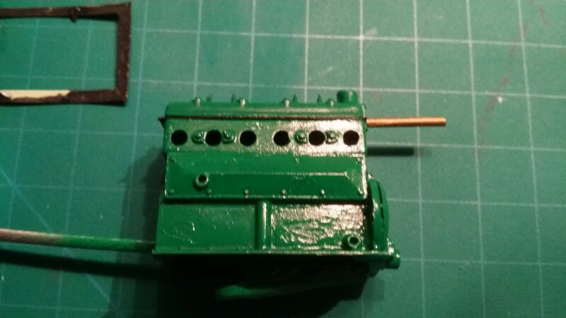

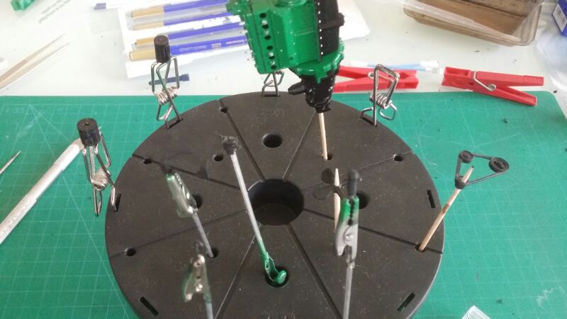

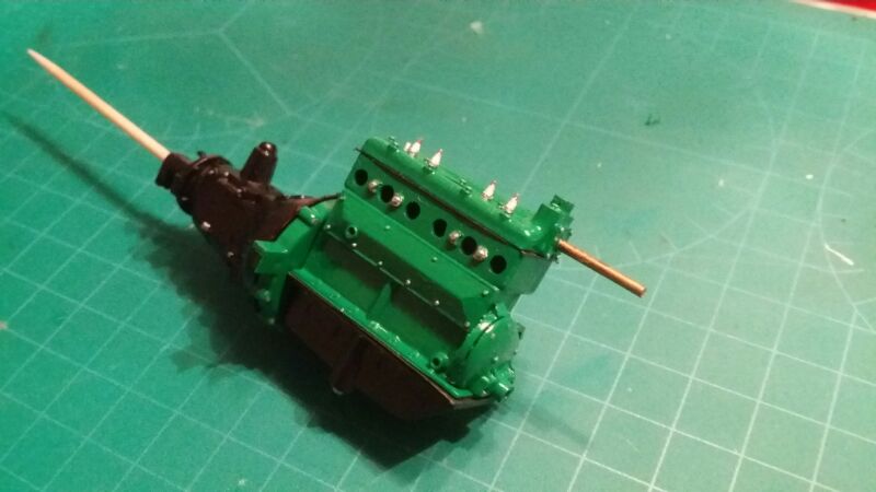

Danach die die Bauteile mit der Airbrush lackiert! in Schönem Grün! Die Dichtungen habe ich mit einer Farbmischung, die einer Dichtung ähnelt, und einem Pinsel bemalt.
Den Motorblock habe ich absichtlich mit einer leichten Struktur (keine Ahnung wie ich diese beschreiben soll...) versehen. Schaut selbst
Hier kann man es gut erkennen.
Ich habe hierfür die Airbush verwendet. Dazu einfach an den Stellen ein wenig mehr Farbe sprühen und dann die Gun OHNE abzudrücken (sodass nur Luft raus kommt) über die Stellen GANZ NAH drüber gehen.
Dann kam die Dichtung rein --> ich finde das macht was her!
Dann kam die Ölwanne dran. Mit Tape bissl fixiert dass sich nix verschiebt usw. Und das Getriebe wurde auch zs geklebt.
Zum Schluss habe ich die Details noch bemalt (Schrauben, Zündkerzen, etc.) und nachdem es trocken war das Getriebe am Motorblock drangeklebt.
Das ist der aktuelle Stand --> Nun folgen noch die Kleinteile wie Krümmer, Ventilator, & co. dann ist der Motor auch fertig. Bilder gibt's dann wenn soweit ist...
Bisher finde ich persönlich das es gut ausschaut. Vor allem finde ich das man bei 1:16 einiges rausholen kann wie man z.b. mit der Dichtung sehen kann... Schon geil so ein 1:16 Scale :) :thumbup: (ist mein ERSTES "Großmodel")
mal schauen was an Details noch so an Ideen kommen die ich dann auch hoffentlich umsetzte.

Dienstag, 28. Oktober 2014, 20:30
Hi Ruben,
wow, da schau ich aber. Der Motorblock ist wirklich klasse geworden. Die "ungleichmäßige" Lackierung sieht altersbedingt sehr gut aus und die Idee mit der Dichtung ist Super. Alles in allem macht der Motor ein sehr stimmiges Bild, schön!
Liebe Grüße, Erich

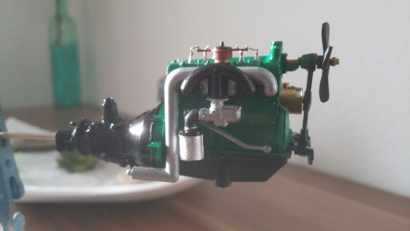

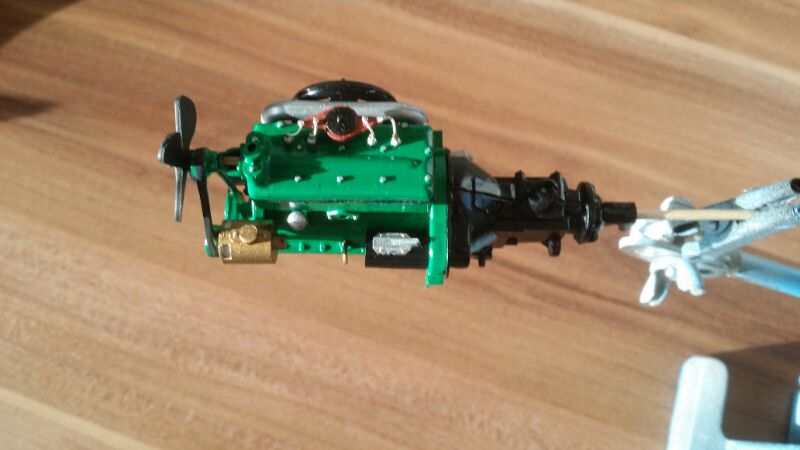

Hallo Modellbaufreunde,

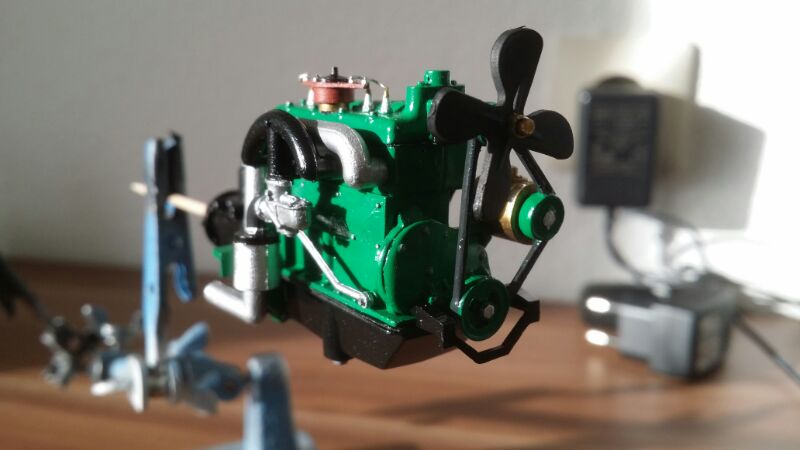

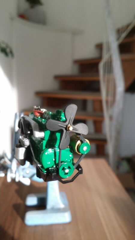

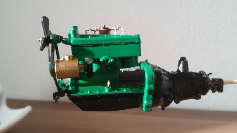

am WE ging es weiter mit TEIL 1: Der Motor.
Hier wurden noch die restlichen Motorteile sauber entrgratet, lackiert und dran geklebt.
Hiermit ist TEIL1: Der Motor nun baufertig. Schaut selbst wie der Motor geworden ist.
P.S: an den Zündkrzen habe ich dünnen Draht verwendet (für die Verbindungen). Und der Ventilator ist beweglich. d.h. wer pustet ? :abhau:
Achso, und die VERKABELUNG erfolgt zu einen späteren Zeitpunkt...

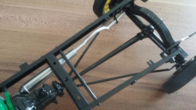

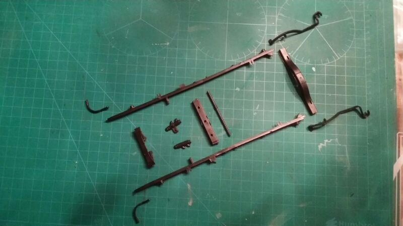

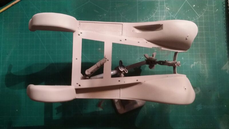

TEIL 2: Die Chasis
...und es ging auch gleich weiter mit der Chasis.
Hier sind die Teile für diesen Schritt dargestellt. auch hier musste einiges entgraten werden. Vorallem bei den Felgen, ein mords Aufwand (2 fehlen noch damit ihr sehen könnt wie die zuvor aussahen) !!! :motz:
Das ist der Aktuelle Stand; Sobald es hier weiter geht werde ich das dann ensprechend Posten.
Bis dahin einen schönen Abend
Ruben :wink:

Hallo Ruben,
also der Motor sieht doch wirklich klasse aus, hast Du schön lackiert und sehr sauber gebaut. Kompliment :ok: .
Gruß, Marcus :wink:

Montag, 3. November 2014, 17:21
Sieht echt super aus, auch der Motor gefällt :ok:

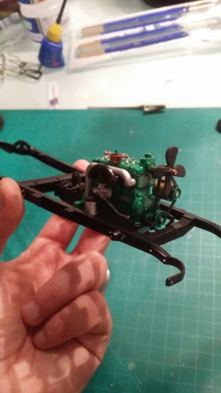

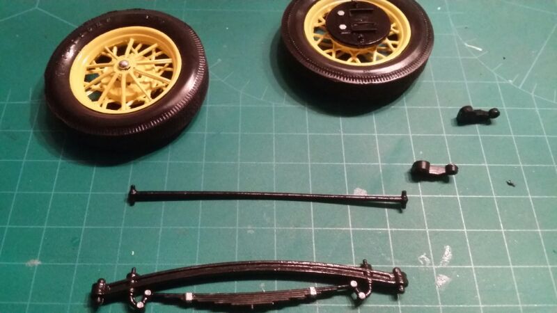

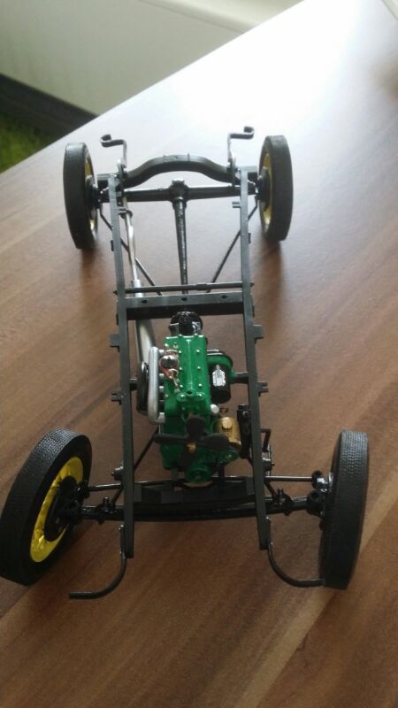

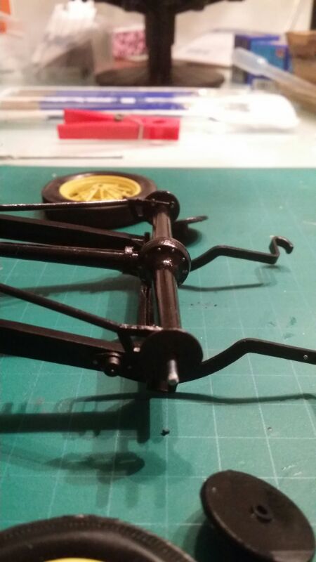

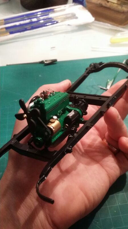

die Tage ging es en bissl weiter mit den Reifen, Chassis...

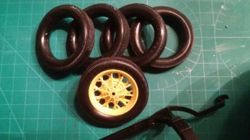

Wie bereits erwähnt, die Felgen waren eine fumelei. ich bin schier ausgerastet. Und von der Vorderachse UND Hinterachse ganz zu schweigen... :bang:
Komisch ausgedacht vom Hersteller finde ich, das ginge bestimmt auch anders!!! Naja Ich hab das beste daraus gemacht und hier das Ergebnis anhand von Bildern.
Nachdem alles schön Trocken war, kam der Motor an die Chassis :ok:
Dann die Vorderachse samt Anbeuteile fertig lackiert aber noch nicht zusammengebaut. Und Hier sag ich euch das Konzept vom zusammenbau der Vorderachse ist bes****
Aber es hat nach VIEL VIEL GEDULD auch funktioniert
Und die Hinterachse (die hinterräder habe ich noch nicht dranf geklopft und verklebt!) Warum? Ja weil ich überlege hier noch ein Detail hinzufügen.
Und zwar die Bremsleitungen --> Habe aber noch überhaupt keine Ahunung wo die genau dran kommen und mit was fürn Material es am besten geht... Ich dachte an dünnen Draht für die Winkelhalterungen und an stinknormale Kabel in schwarz...
We will see... Über hilfreiche Tipps und Hints hierzu bedanke ich mich schonmal im voraus...

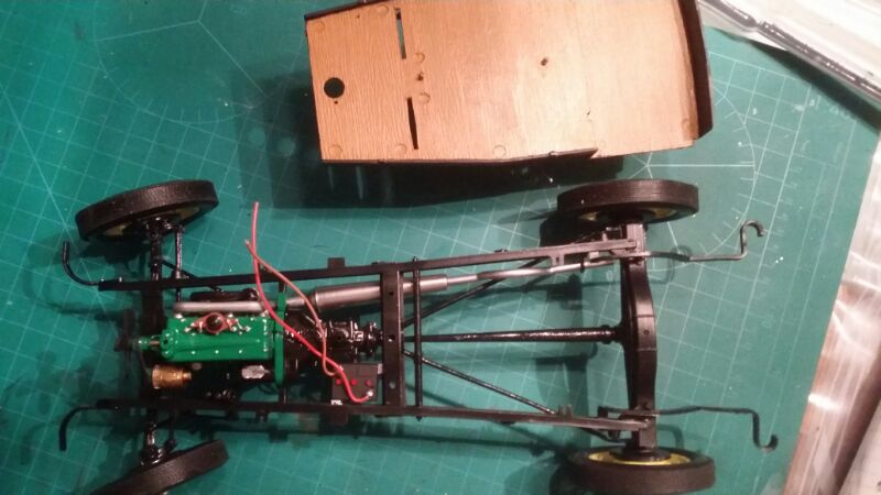

Montag, 10. November 2014, 12:56
am WE ging es mit dem Bau fleißig weiter...
Angefangen mit der Auspuffanlage nach dem zusammenkleben und verschleifen vor dem Lackieren:
Und Nach dem Lackieren und fertig für den Einbau:
Nach dem trocknen (Alclad trocknet sehr schnell!) und eingebaut in der Chassis:

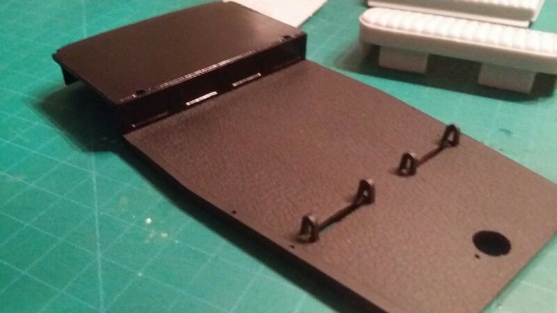

Der letzte Schritt für die Chassis war noch die Batterie. Ich habe mich entschieden diese so zu belassen und nur mit Farbe die Details hervorzuheben. Zusätzlich habe ich Dünne Kabel für die Anschlüsse verwendet. (Wo die dann letztendlich dran kommen wird sich zeigen lassen...) :nixweis:
P.S: Auf dem Bild erkannt man auch die Holzstruktur des "Unterbodens"
Und hier die Oberseite des Bodens. Das habe ich auch schlicht gehalten in Schwarz glänzend und matt für den "Teppich". Für das beflocken habe ich mich letzten endlich dagegen entschieden, da die der Boden bereits eine schöne Struktur aufweist.

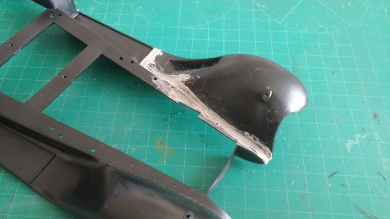

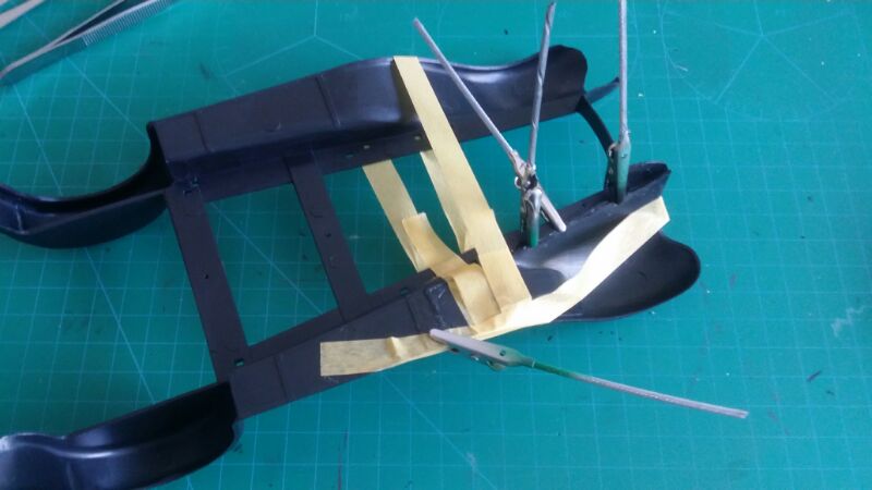

Um später die Karosserie anzugehen (direkt Lackieren) habe ich schonmal mit dem Unteren Teil angefangen. Bei diesem Modell hat man die Wahl zwischen einem normalen Kotflügel oder einem mit einer Mulde um später das Ersatzrad befestigen zu können. Ich habe mich für letzteres Entscheiden. Egal welche Variante man hier nimmt, diese ist mit einem haufen arbeit verbunden.
Das Teil ist nicht passgenau! :motz:
D.h. erstmal mit Kleber und Klammer fixiert und in Position gebracht. Anschließend habe ich Spachtelmasse verwendet um die Fugen zu schließen.
So nun darf das alles schön Trocken... Am WE geht's dann evtl. mit dem Lackieren der Karosserie weiter.

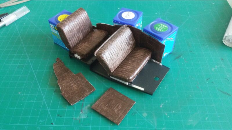

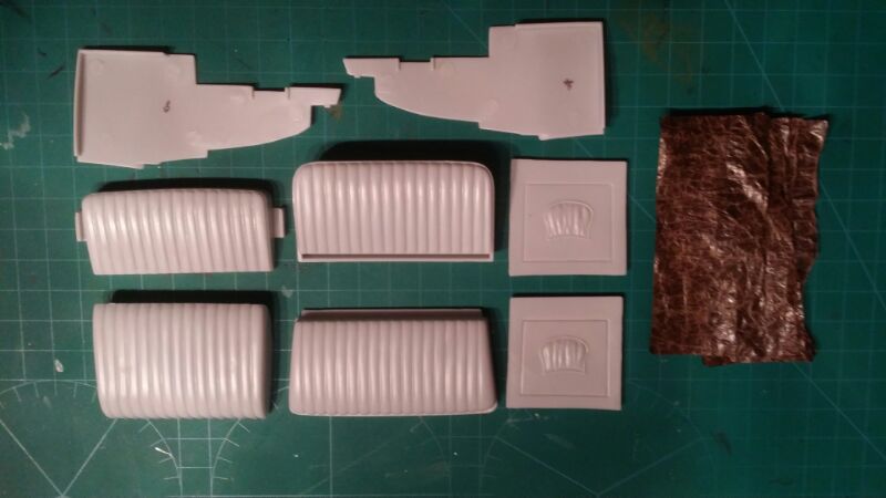

Dienstag, 18. November 2014, 13:49

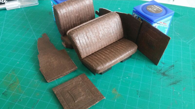

ein "kleines" Update zum Baufortschritt! Leider ists nicht sonderlich viel, aber die Schritte waren sehr Zeitaufwändig!
Aber da ich ja kein Wettbewerb mache und es mir ja auch Spaß machen soll, denke ich ists doch ein für mich persönlicher Erfolg wenn der Bau stück für stück dem Ziel nahe kommt... :D
Naja wie auch immer... Ich habe die Sitze und Seitenverkleidungen besattelt. Gerne möchte ich euch zeigen wie ich meinem Ford die Lederstruktur verpasst habe.
- Stork Riesen Bonbonpapier zerknüllen bis die gewünschte Struktur erlangt ist. Danach das Papier glatt streichen! Letzteres ist sehr wichtig ansonsten sehen die Sitze durch die komischen Falten dann eher unrealistisch aus.
- Als nächstes Kleber gleichmäßig auf den Anbauteilen verteilen. (Logo; nur ein teil nach dem anderen!) Ich habe hierfür Contacta Clear von Revell genommen. Da ich persönlich finde die Konsistenz des Klebers perfekt ist (nicht zu flüssig und man kann es auch problemlos runternehmen)
- Dann das Papier andrücken und mit einem Wattestäbchen den Konturen entlang fahren. Dadurch kommen diese zum Vorschein und das Papier klebt nach dem trockenen einwandfrei.
- Nach Trocknungszeit kann dem Modell je nach Wunsch noch ein Alterungseffekt an Sitzflächen und Rückenlehne verpasst werden. Hierfür den Finger befeuchten und dann an den gewünschten Stellen vorsichtig hin und her reiben.
wichtig ist nicht zu stark reiben und nicht zu lange. Nur bis der gewünschte Effekt erlangt ist. (Durch das reiben wird die Oberfläche des Papiers leicht abgeschliffen...)
- Abschließend kann Seitenverkleidungen und Sitzgruppen noch leicht Farbe gegeben werden! Hierzu nur eine Airbrush verwenden! Mit einem Pinsel würde der Auftrag "zu dick" sein und die Struktur verdrängen! Also merke Farbgebung für Ledersitze: Airbrush und hauchdünne Sicht(en)! :ok:
Und hier die Sitzgruppe vorher:
Die fertigen Sitze und Seitenverkleidungen (OHNE Farbe)
Und das Endergebnis nach Farbauftrag mit Airbrush und Revell Aqua (Lederbraun - 84)

Das Letzte Update welches am WE geschah war die Vorbereitung des unteren Karosserieteils.
Wie bereits erwähnt war der Teil besonders Zeitaufwändig da es entgratet. verschliffen, gespachtelt, dann nochmal fein geschliffen, und grundiert... ahhh
Naja nach den Ganzen schritten nun die fertig grundierte Karosserie, nun steht dem Lackieren fürs nächste mal nicht mehr im Weg... :tanz:
Vor dem Grundieren:
Fertig grundiert mit Tamiya Primer Surface (Grau)
Sodele, das wars auch schon. Das ist der momentane Baufortschritt und sobald es was neues gibt werde ich berichten...
