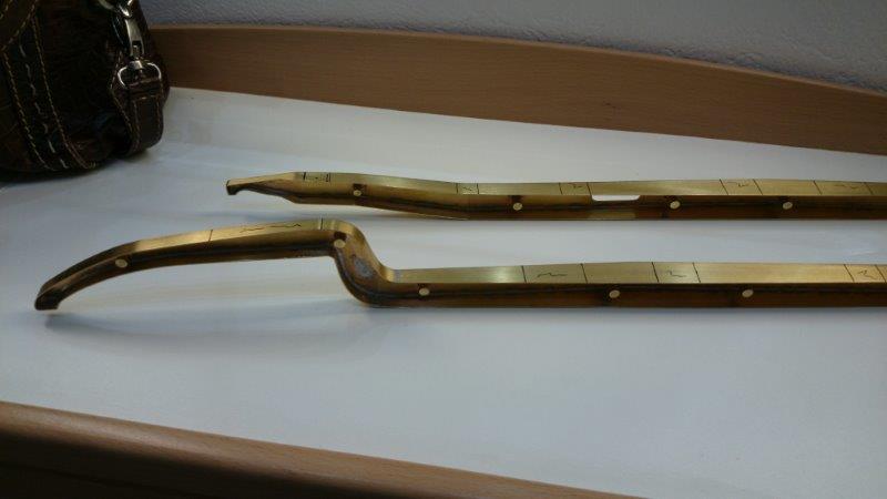

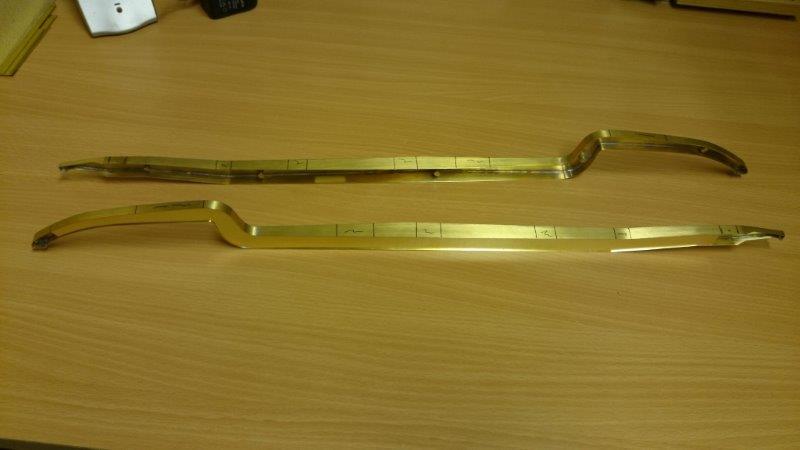

Hallo zusammen! Da einige von euch nach dem Baubericht gefragt haben, möchte ich damit beginnen. Er wird sich, wie bereits erwähnt über Jahre erstrecken da ich vorhabe alles selbst zu machen. Begonnen hab ich mit dem Chassis. Ich hab es aus 0,6mm Messing/halbhart hergestellt. Die Karosserie möchte ich aus 0,4mm Messing/weich dengeln. Zwischendurch hab ich auch mit den Trommelbremsen aus Alu begonnen. Schaut selbst. Für Fragen bin ich natürlich offen.

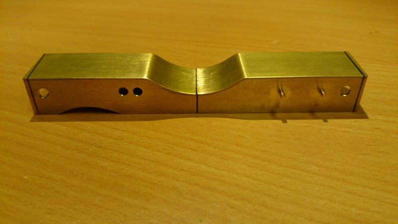

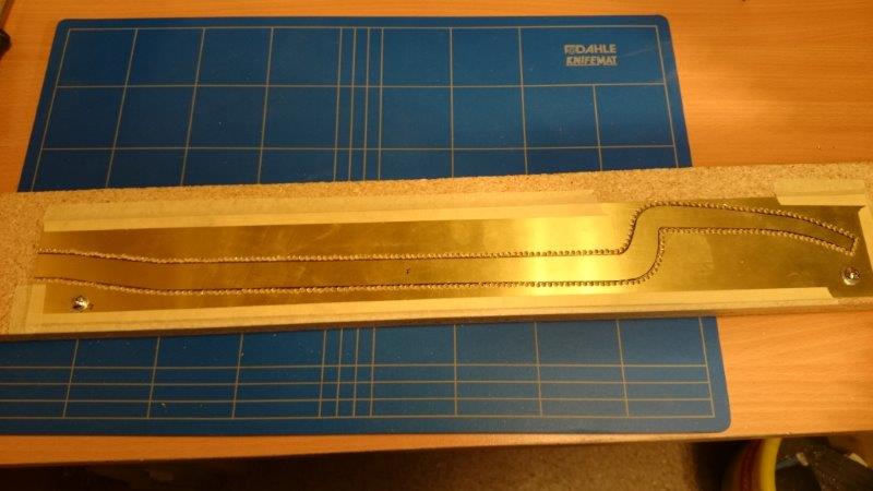

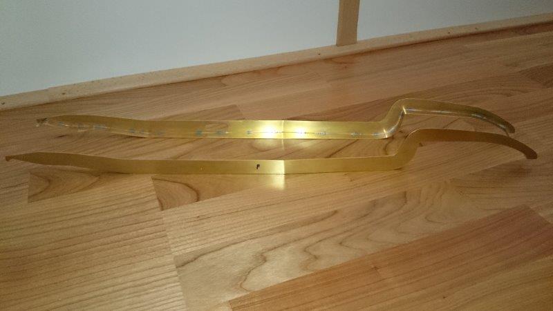

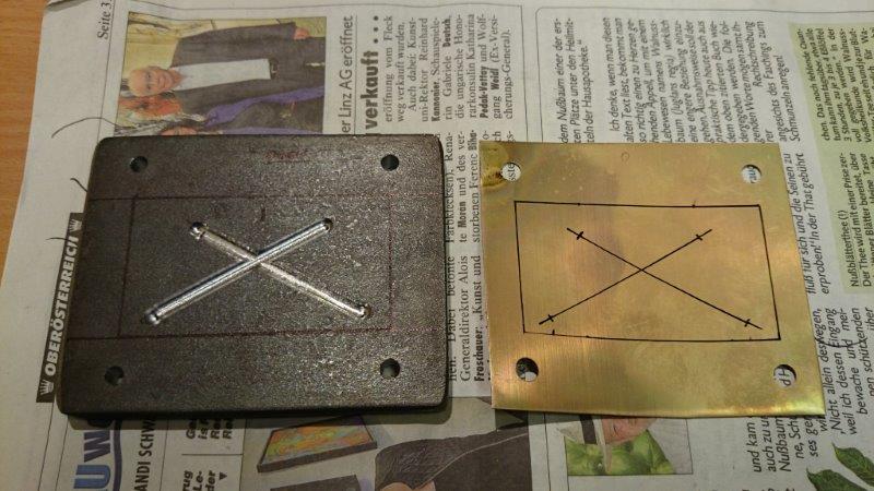

Angefangen hab ich mit den Längsträgern. Dazu waren für die vier Teile ca. 1100 Löcher notwendig um sie plan aus den Platten zu bekommen.

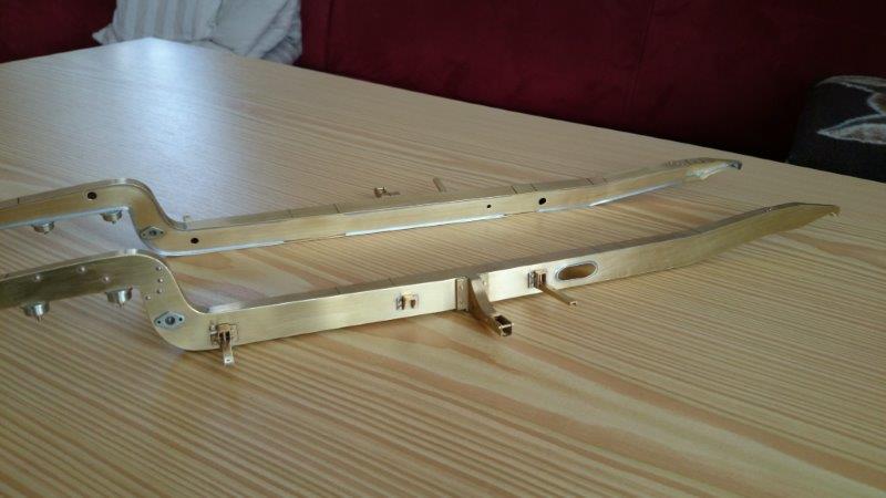

Dann ein erstes anheften.
Für die inneren Längsträger hab ich Abstandshalter gedreht damit sie exakt passen und ich sie problemlos löten kann.

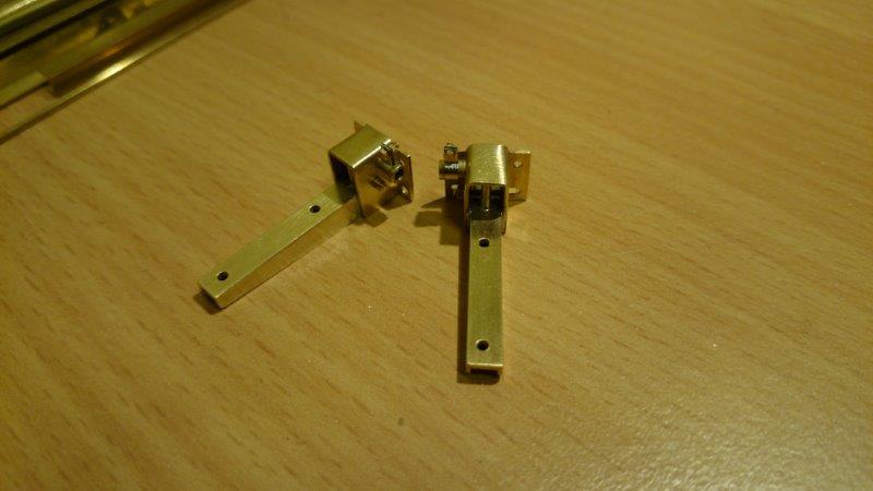

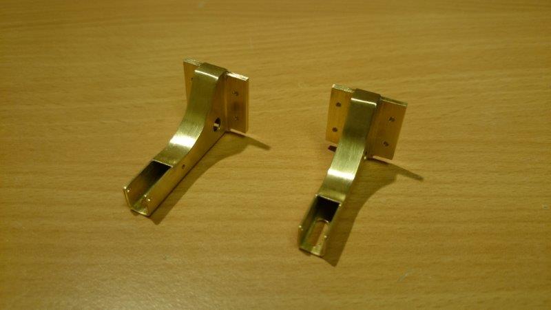

Die Wagenheberaufnahme. Stimmen so nicht aber zu der Zeit hatte ich noch nicht vor alles selbst zu machen. Inzwischen ist sie geändert.
Hier sieht man auch die Aufnahme für die Schraubenfedern.

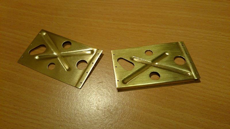

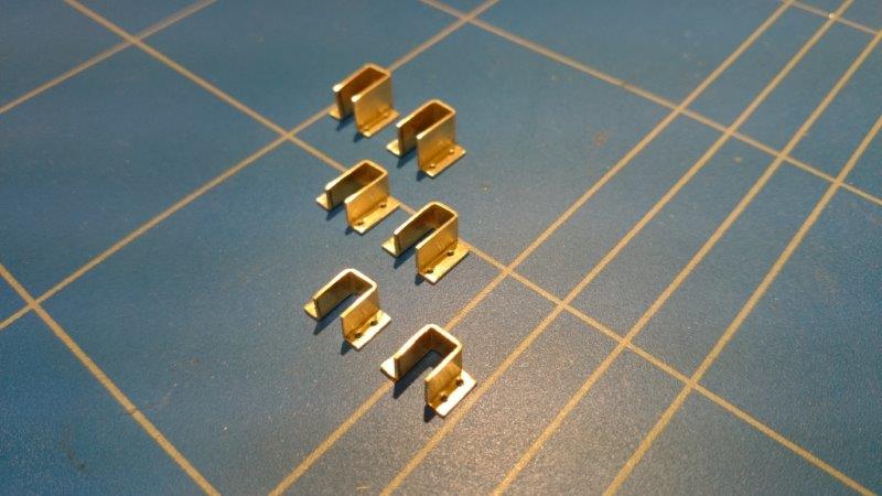

Karosseriehalterung.
Kotflügelhalterung und Aufnahme für Handbremsseil.

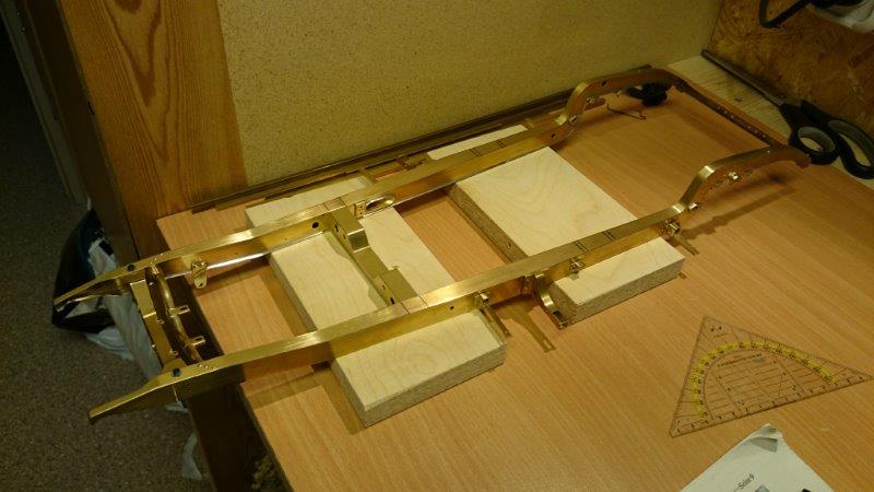

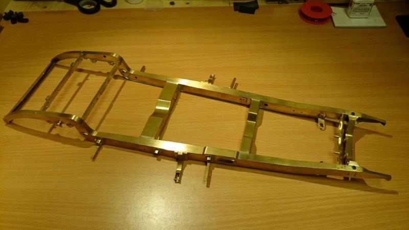

Die vorläufig fertigen Längsträger.

Guten Morgen! Heute wieder ein paar Bilder vom Chassis.
Die Vorderachse war schwierig zu löten wegen der sehr unterschiedlichen Materialstärke.
So muss die vordere Befestigung der Karosserie aussehen. Beim Pocher ist das sehr schlecht gelöst.

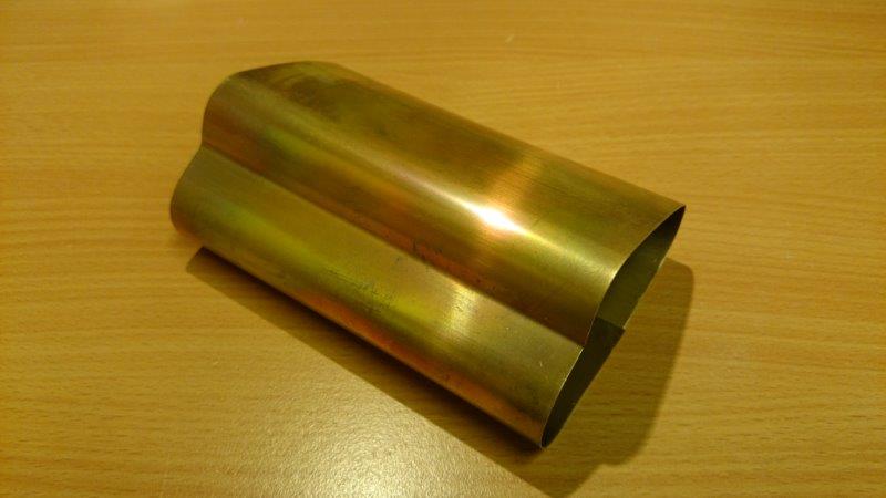

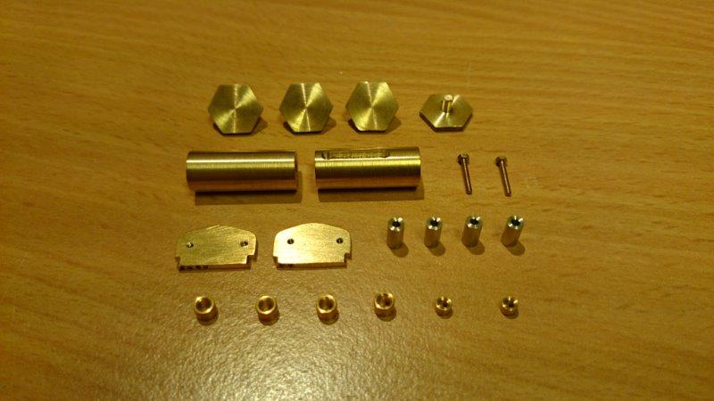

Die vorderen Federteller

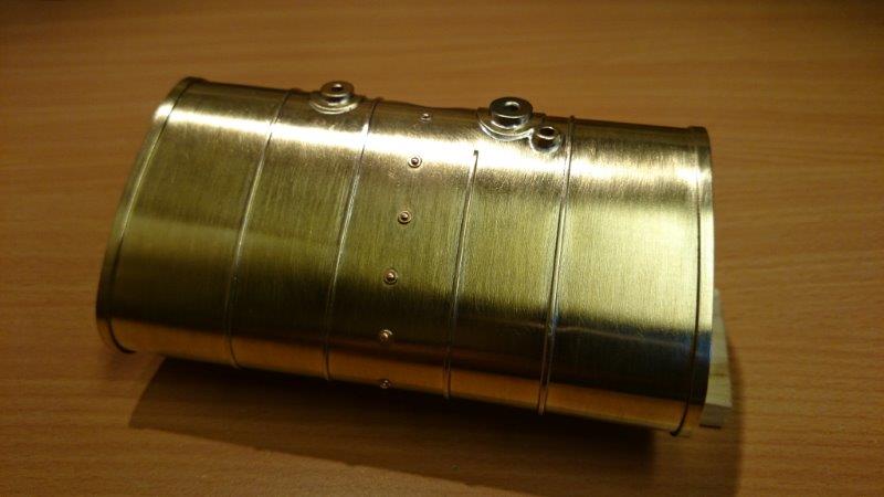

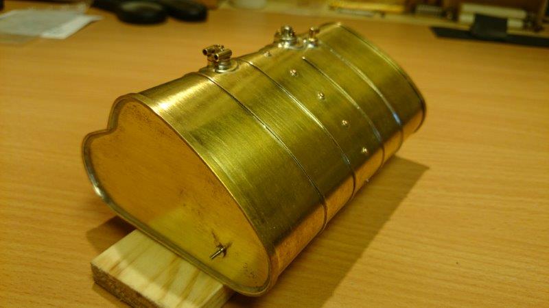

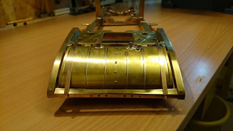

Der Tank hat alle Anschlüsse. Die Leitungen etc. folgen später.
Befestigt wird er mit Federbronzebändern. Sie haben die richtige (feine) Materialstärke und sind trotzdem belastbar denn der Tank ist trotz Balsaholz nicht gerade leichtgewichtig.

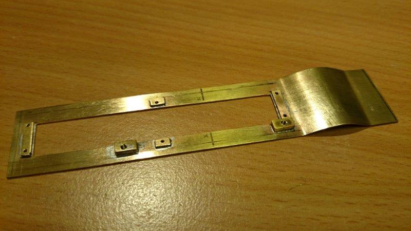

Stoßdämpfer hinten.
Handbremsmechanismus (außen am Rahmen) wurde gestern (fast) fertig.
