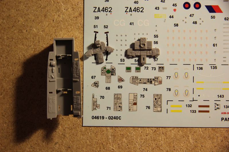

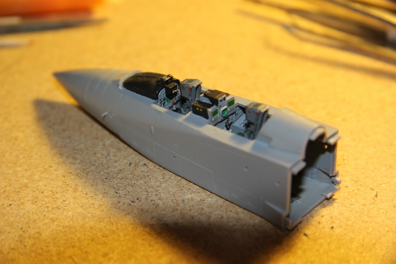

So, mal die ersten Bilder und Fortschritte.
Also 1/72 ist ja dann doch erheblich kleiner, als ich das in Erinnerung hatte. Was hab ich mir da bloß angetan? Da haben die Finger und Augen schon Probleme.
Hier gleich mal eine erste Frage:
Das ist das erste Mal, dass ich Decals für die Cockpitinstrumente vorfinde. Die würde ich natürlich gern nutzen, da ich bezweifle, die Instrumente annähernd so gut bemalen zu können. Muss ich dafür die Erhebungen der Knöpfe, Displays,... zuerst wegschleifen, oder kann ich die Decals auch auf diese aufbringen? Wäre in diesem Fall das Benutzen von Decal-Soft zwingend notwendig oder geht das auch so? Decal-Soft gabs in keinem Laden in dem ich war und die Bestellung ist noch nicht da.

Hi Robert,
mit Decal-Softer geht es wirklich gut. Wichtig ist, dass du das Gewicht vorne nicht vergisst,
damit dein Vogel kein Tail-Sitter wird … ;-) Bin gespannt, was du uns hier noch zeigst! ;)

also da hast du dir ein tolles Vorbild ausgesucht!!! :thumbsup: Was die Decals angeht; ich benutze immer nur die für die seitlichen Instrumente. Die restlichen Instrumente werden dann mit weiß/grün lackiert, da die Decals da ein wenig schlechter aufzubringen sind. Oder es dauert einfach zu lange, da man die Decals klein schneiden muss.

Also, wenn du die Gravuren drauflässt brauchst nen Weichmacher :nixweis: Die Frage is aber auch wieviel du später vom Board noch siehst :nixweis: Pilot, kein PIlot, Kanzel auf, Kanzel zu,...

Da der Decal-Softer noch icht da ist, ich aber gern schon weitermachen würde, werd ich wohl mal versuchen einzelne Instrumente per Pinsel und Zahnstocher zu lackieren. Falls das komplett mißlingt entweder auf den Softer warten, ohne Softer einzelne Decals aufbringen oder mal schauen, wieviel man überhaupt vom Cockpit sehen wird. Geplant ist schon die Darstellung mit offener Kabinenhaube, ohne Pilot. Einsicht wäre also möglich. Muss ich mir dann mal anschauen.

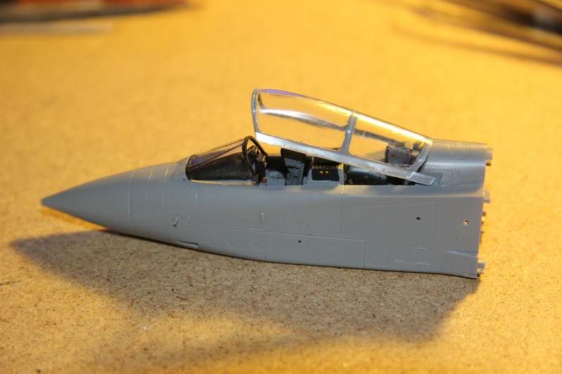

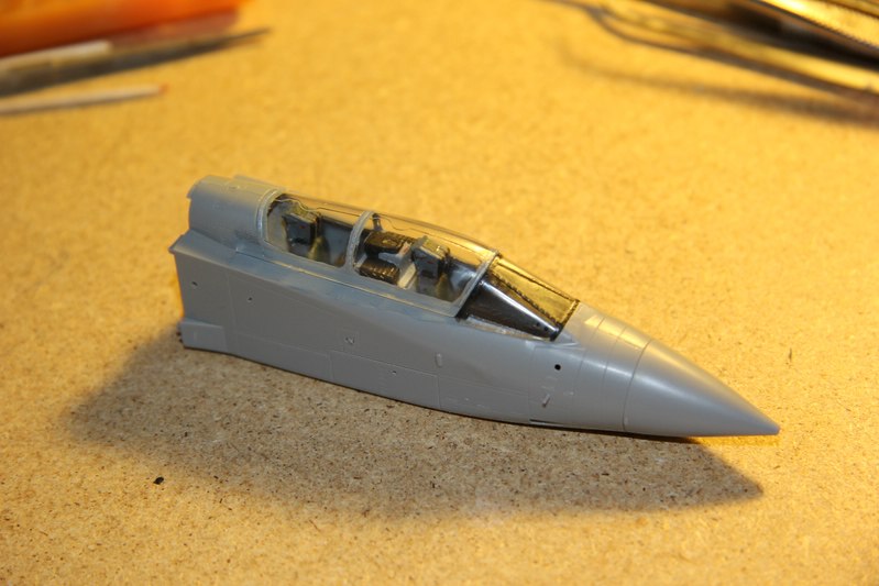

So, nach dem Trockenanpassen hab ich gesehen, dass man von den Instrumenten nicht allzu viel sieht, selbst bei geöffneter Cockpithaube. Daher hab ich zum einen den Pinsel geschwungen und einige Knöpfe und Schalter bemalt und zum anderen am Cockpit des RIO/WSO oder wie in der RAF der Copilot heißt, 2 Decals mit den kleinen Bildschirmen angebracht.
Nach dem Kleben:
So soll es dann später aussehen (Glas nur aufgelegt):
Wobei es bei der guten Passgenauigkeit eigentlich eine Schande ist, die Cockpithaube nicht zu schließen:
Die Streben wurden bisher nur von innen bemalt.
Und GEwicht hab ich in die Nase gepackt. Hoffe genug *Finger-kreuz*

ja das schaut doch für den Anfang recht gut aus. Ja bei diesem Maßsstab gehen die Teile ja noch. Bei 1:144 wirds mir ehrlichgesagt zu blöd da ständig rumzuprobieren. :)

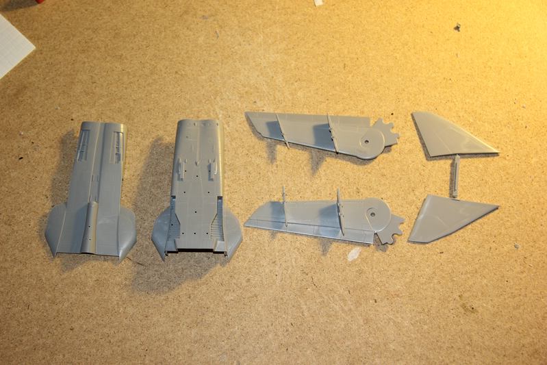

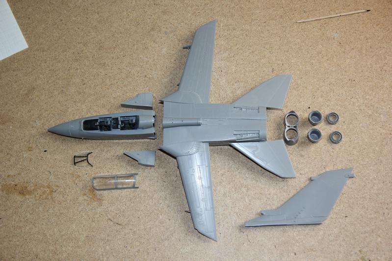

So, Rumpfunter- und oberseite, Schwenkflügel und Höhenruder sind bereit vereint zu werden. Das die Höhenruder zusammen bewegt werden können, ist sicherlich ein nettes Gimick, aber die Lösung dazu ist nicht ganz so überzeugend. Etwas wackelig das Ganze. Im schlimmsten Fall muss ich die Höhenruder später noch mit Leim befestigen. Die Passgenauigkeit schien beim Trockenanpassen durchaus gut, aber besonders beim Bewegen der Schwenkflügel baute sich ganz schöner Druck auf Ober- und Unterseite auf. Bin gespannt, ob sich da später nicht doch Spalten bilden :!!
Lernen durch Mißerfolg!
Montag, 22. September 2014, 13:42

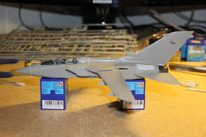

Das Kleben des Hauptrumpfteils war scheinbar erfolgreich. Man spürt zwar, wie sich beim Zurückklappen der Flügel Druck aufbaut, aber bis jetzt öffnen sich keine Klebenähte.
Baugruppen-Puzzle:

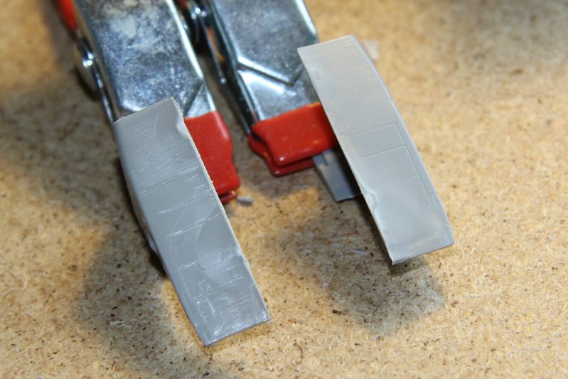

Folgend ein etwas größeres Ärgernis. Beim Herstellen des linken Triebwerkseinlaufes ist Mist passiert. Der vordere Teil ist verzogen und es fehlen die Details. Zu sehen rechts im Bild, neben dem "guten" der anderen Seite. Gut möglich, dass ich da am Ende eine Abdeckung für den gesamten Einlauf basteln muss...

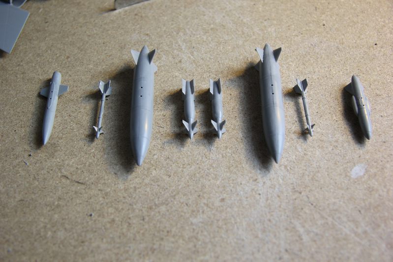

Und das soll das Baby später tragen. Standartbeladung während Granby: Täuschkörperwerfer Flares/Düppel (li.), 2x Sidewinder, 2x GBU, 2x 2250l "Hindenburg"-Tanks, Sky Shadow ECM (re.):

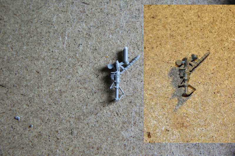

Der nächste Schritt war das Beheben eines Fehlers des Bausatzes. Ich sagte zwar anfangs, dass ich nichts verändern werde, aber hier sah ich mich dann doch dazu gezwungen, es zumindest zu versuchen. Irgendwo hier im Forum hatte ich gelesen, dass das Bugfahrwerk zu lang ist. Ein Vergleich mit Originalfotos hat tatsächlich gezeigt, dass es zu weit ausgefedert ist. Dies hab ich versucht zu beheben und es ist mir glaub ich auch geglückt. Hoffe nur, die Standfestigkeit hat nicht darunter gelitten.
Bugfahrwerk vor und nach dem Eingriff:
Und am Ende des Tages hat sich doch tatsächlich gezeigt, das sich unter all diesen grauen Teilen ein Tornado befindet. Hab mich schonmal mit etwas Farbe an Fahrwerksschacht, Luftbremsklappen-Aufnahme (na die Teile neben dem Seitenruder) und Hot area gewagt:

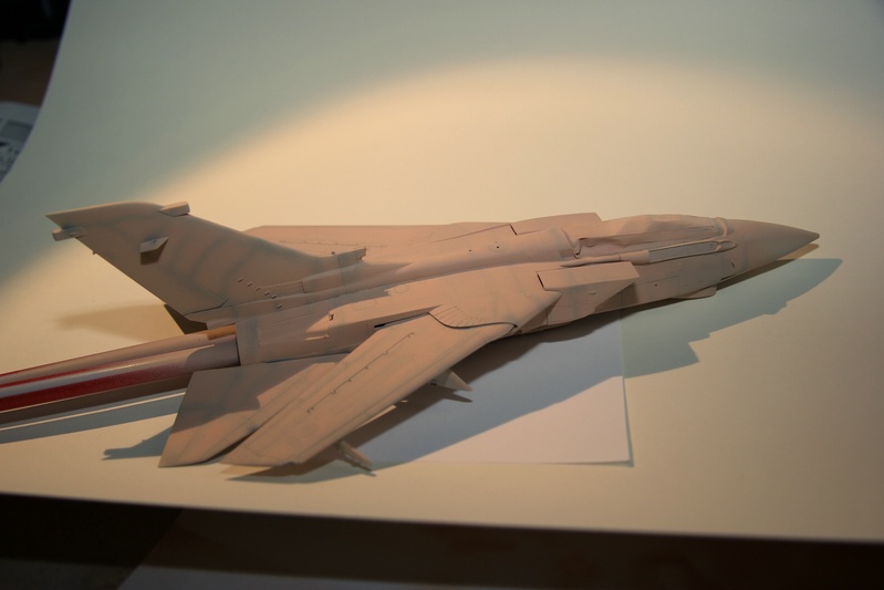

Ich komme leider überhaupt nicht mit der Lifecolor Farbe zurecht. Ich kann machen was ich will (Druck, Verdünnen,...), meine Airbrush spuckt und rotzt oder macht gar nichts. Ok, ich habs noch nicht mit dem Originalverdünner versucht. Hatte den nicht mit bestellt und hab in Leipzig auch noch keinen Händler gefunden. Habs daher mit dest. Wasser und auch mal mit Spüli versucht. Halt was man hier im Forum alles an Tipps liest. Ich hab das Gefühl, die Farbe flockt schon von sich aus fröhlich aus. Geschüttelt, gerührt,... hat alles nichts geholfen. Habe zwar jetzt zwei Farbgänge auf den Tornado gebracht, aber ein sauberes lackieren ist einfach nicht möglich. Werde mich nach anderen Farben umsehen müssen und Lifecolor erstmal meiden. Was sehr schade ist, denn im Internet wird deren "Desert Pink" als passend beschrieben. Obwohl es mir vielleicht etwas zuuu rosa ist. Kommt auf dem BIld leider nicht so ganz rüber. Hatte keine Lust auf manuellen Weißabgleich.
Hab irgendwo gelesen, dass der Hautton von Revell Aqua auch gehen würde, den besorg ich mir mal. Nach dem ich dann heut beim letzten Versuch meine Pistole fast an die Wand klatschen wollte, hab ich sie dann doch nochmal von dem Lifecolordreck gereinigt und Tamiyas Desert Yellow probehalber auf ein Blatt gesprüht. Ergebnis: sofort, unverdünnt ein sauberes Spritzbild. Leider eignet sich die Farbe nicht so ganz, da zu braun. Aber das hat meiner Airbrush zumindest das Leben gerettet. Dafür ist der LifeColor Farbtopf kurz vorm brutalen Tod.
Mal ein Bild des bisherigen Zustandes (wie gesagt, Farbe stimmt nicht, da schlechter Weißabgleich und Mischlicht. Falls jemand den genauen Farbton sehen will, dann mach ichs nochmal richtig):

Freitag, 24. Oktober 2014, 16:00
Hi Robert!
Also das was ich sehe gefällt mir sehr gut.
Auch wenns nicht die korrekte Farbe ist, könnte man es/ würde ich es so lassen.
Ich weiß nicht, ob dir der leichte rosa stich fehlt,...ich bräuchte ihn nicht. :D
Theoretisch nutzt dir die korrekte Farbe doch eh nix.
Müsste man doch die Farbe wegen dem Maßstabseffekf etwas aufhellen.
Dein Pre-Shading "verfälscht" den Farbton auch nochmal an jenen Stellen.
Wenn noch die hellen Post-Shadings und sogenannte Filter und am ende das washing drübergelegt werden,
kann vom korrektem Farbton eh keine Rede mehr sein.
Wenns dir trotzdem nicht gefällt, so wie es jetzt ist, kannst du dich nach anderen Farb-Herstellern auf die Suche machen.
Dieses Desert-Pink hab ich bis jetzt nie gebraucht und wüsste nicht welcher diesen noch anbietet.
Tamiya hat schon ne große Farbpalette und die Farben sind erstklassig.
Wenns mit Revell auch nicht der Reißer wird, vielleicht wirds ja mit Humbrol oder Gunze was!?
Wie gesagt, ich würd den Sand-Grundton so lassen. Nur noch etwas mit Effekten spielen, etwas abnutzen und fertig.
Weiter viel Erfolg! :ok:

Freitag, 24. Oktober 2014, 17:19
Der Farbton auf dem Bild is OK. Wie gesagt, Weißabgelich. Der Tornado hier vor meinen Augen sieht dagegen fast aus wie Schweinchen Babe :lol: Im Original also ZU rosa/pink. VErsuch das ganze doch nochmal mit korrektem WEißabelich, so das ihr das seht.
So, hier nochmal manueller WB:
Mein Plan ist jetzt, dass ich mir mal dieses Revell Aqua Haut besorge und zumindest leicht verdünnt mal drüber gehe. Auch um das Preshading etwas abzumildern, das meiner Meinung nach viel zu stark durchkommt. Dann werd ich mir nochmal eingehend Vorbildfotos anschauen, wie das 91/92 genau aussah. Von der Zeit gibt es aber leider keine richtig schönen hochauflösenden Fotos. Und die Maschienen, die mit dem Outfit in Museen stehen sind nochmal überlackiert und auf Hochglanz poliert. Die nutzen mir nichts.
