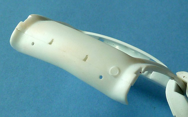

Angefangen habe ich mit dem Ankleben der Teile unter dem Kofferraumteil.
Hier beim Heck. Die Klebefläche ist ganz schön dünn...
.....deshalb habe ich von innen noch zusätzliche Plastikteile zur Stabilisierung reingeklebt. Es gibt nichts Schlimmeres als wenn ein angeklebtes Teil durch ungünstige Handhabung abbricht.
Die Passgenauigkeit des Teils unter dem Motorhaubenteil ist für heutige Verhältnisse eher suboptimal. Die Klebenaht wird noch sauber verschliffen. Aber da ich den Kühler weiter rauf setzen möchte, muß ich da sowieso noch mehr bearbeiten.
Auch hier habe ich von innen mehr gemacht. Ein dünneres Plastikteil dient dazu, dass die beiden Stifte oder sowas vom unteren Teil guten Halt finden.
So ist auch dieses Teil stabiler. Problematisch ist allerdings wenn ich da rumfeilen muß um die Kühleröffnung höher zu setzen.

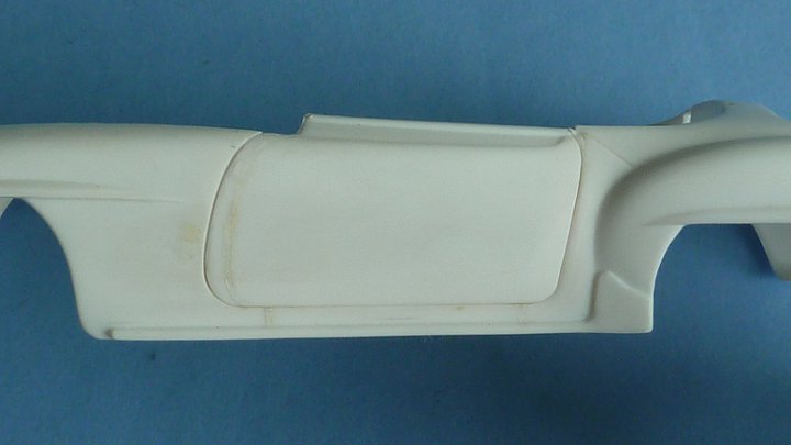

Jetzt geht es ans Eingemachte.
Da ich gerne recherchiere habe ich rasch die unzähligen Macken bei diesem Bausatz gefunden. U.a. ist der Türausschnitt nicht richtig.
Beim Bausatz geht der Bogen von unten gleich bis zur Windschutzscheibe rauf. Beim Original kommt dann aber erst mal ein Stück nach hinten und dann zum Scheibenrahmen.
Nachdem ich ausgemessen habe mußte der vordere Türspalt ca. 2-3 mm weiter nach vorne. Ich habe eine Schablone aus festerem Papier gemacht und aufs Modell übertragen.
Da ahnte ich noch nicht, dass dies der Türverlauf des Prototypen ist. Diese Zeichnung stimmt auch in anderen Details nicht.
Dann habe ich mit einer fast neuen Skalpell-Klinge die Türe ausgeschnitten. Vorne ist sie aber noch dran.
Auch beim hinteren Türspalt habe ich oben die Rundung anders gemacht.
Damit das Modell seine stabile Form behält mußte ich es von innen stabilsieren. Damit die ausgeschnittene Türe nachher sauber aufliegt kamen zuerst Plastikstücke dran. Die runden Gießaststreben sind von einem Lindberg-Bausatz. Denn diese sind aus deutlich festerem Kunststoff.
Dann erst merkte ich, dass der vordere Türspalt etwas weniger schräg bzw. schnittig ist. So wie der Bleistiftstrich wäre es richtiger. Also wieder korrigieren.
So ist es besser. Aber jetzt muß noch ein Stück Plastik an die Türe vorne ran.
Fertig.
Die andere Seite kommt demnächst.
