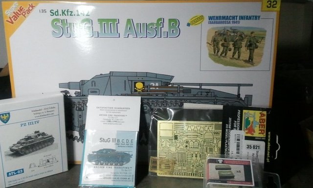

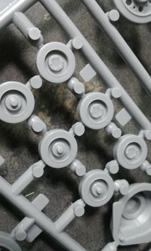

. Ein Stug III der Ausführung B von Cyber Hobby solls werden. Da das Stug schon älteren Baujahrs ist, wird es durch einen Ätzteilsatz von Aber und einer Friulkette aufgewertet. Außerdem hab ich noch ein paar Decals und ein paar Munitionskisten geordert. Dre Bausatz an für sich scheint schon ein etwas älterer Bausatz von Dragon zu sein der hier in einer neuen Box präsentiert wird. Kein Verglcih zu aktuellen Dragon Bausätzen, aber durch den günstigen Preis durchaus eine Alternative. Los gehts...

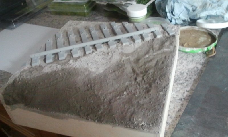

Da das Stug auf ein Dio kommen soll, wird natürlich erstmal das Dio weiter bearbeitet um das Laufwerk später an zu passen. So hab ich ein paar Gleise (Trumpeter) verlegt und die Wanne mal draufgestellt. In den Details verdient der Bausatz sich noch nicht mal einen Blumentopf...

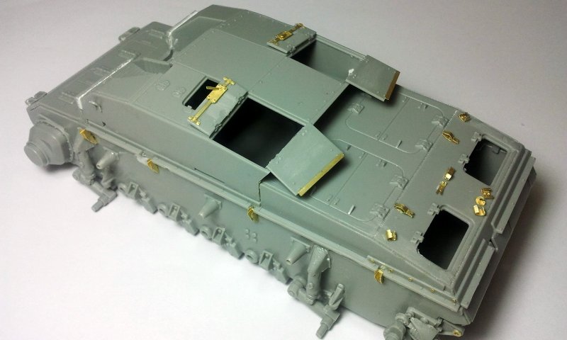

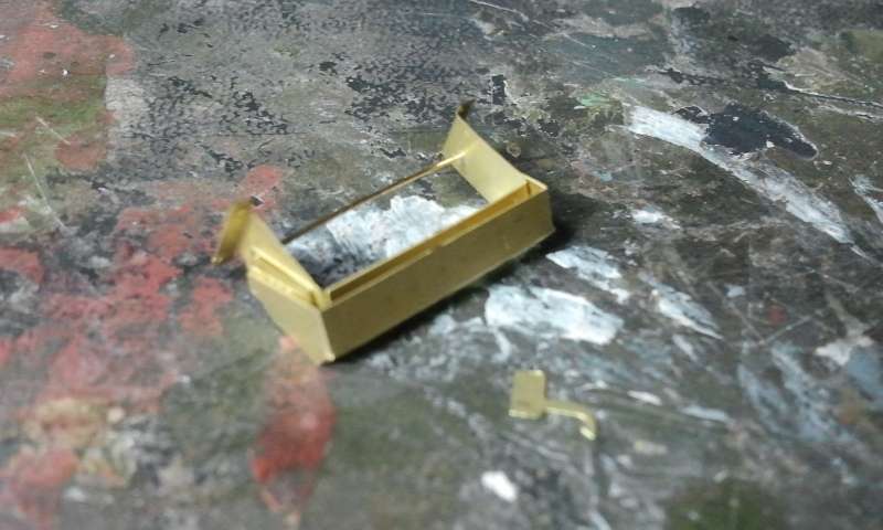

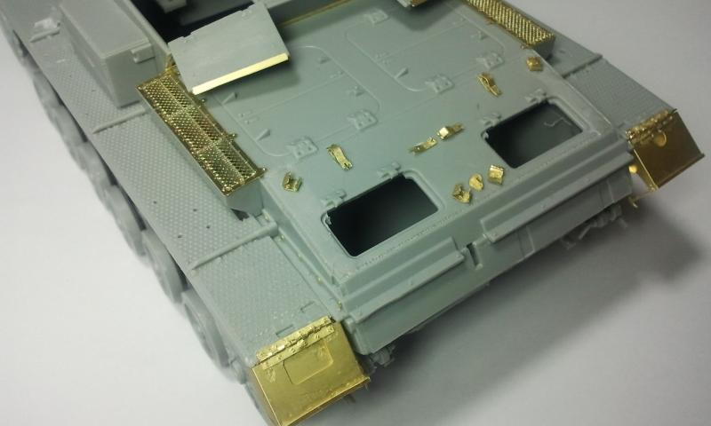

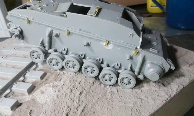

Langsam gehts voran. Der Bausatz besteht nur aus wenigen Teilen, die aber anzupassen sind und das dauert. Die Passgenauigkeit ist eher - nicht so doll. Auch erste PE´s sind zu erkennen..
Ein paar Ätzies später...
und dann noch die Basis eingegipst.

Danke Alex!!! Als die Base getrocknet war, hab ich erstmal das Laufwerk darauf angepasst und die Schwingelemente eingeleimt. Eigentlich easy.

Prima Idee mit der Blumensteckmasse zum Landschaftsbau. Ich habe mich schon lange gefragt, wie ich meinen dahinvegetierenden Omaha-Beach-Bunker passgenau eingefügt bekomme. Das ist die Lösung.
Kommt noch Schotter auf den Bahndamm?
Ever tried. Ever failed. No matter. Try again. Fail again. Fail better.
Ja natürlich. Das Gleisbett wird komplett geschottert... Aber erst wird vorschattiert. Das dauert aber noch, jetz wird erst mal am Stug weiter gemacht.

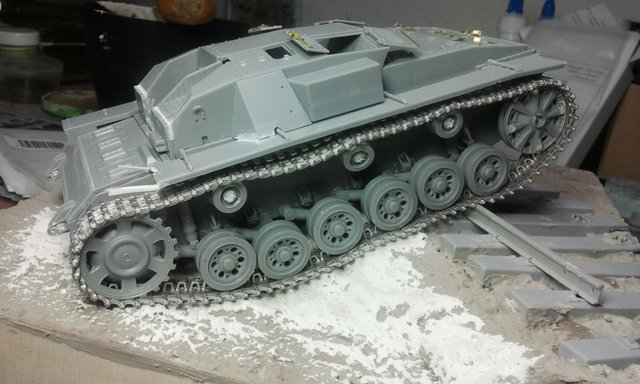

Die erste Kette ist angepasst. 94 Kettengleider. Was sagt ihr zur Kettenblechimitation? Kann man das lassen oder lieber weg mit dem Sheet?
das Sheet passt eigentlich vom aussehen her... hab grad auch den Aufbau des Kettenblechs nicht ganz im Kopf... ist da an der Stelle eine Stoßkante?
ansonsten würde ich das Blech bis zum ersten Träger kürzen...

also ehrlich gesagt, mir mag es nicht wirklich gefallen, aber das ist ja bekanntlich Geschmacksache.
Ich mein natürlich die Sache mit dem Kettenblech!

Auch mal was neues von mir... Das Kettenblech hab ich mal abgeändert, sieht jetz besser aus, denk ich. Die PE´s halten wieder auf, aber es soll ja gut werden.
Schaut bisher sehr gut aus, da bin ich auf weitere Ergebnisse gespannt!
Finde mit dem "Sheet" sah das auch ganz gut aus. Mal was anderes. Hatte meins in der selben Höhe geschnitten.
