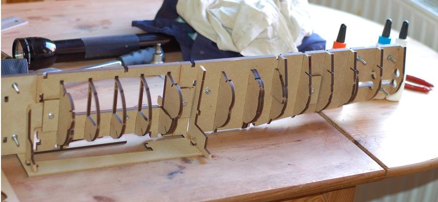

Dann will ich mal das versprechen mit dem ersten Bild erfüllen.
Als erstes wie erwähnt die Tatsache das ich den Kiel komplett gebaut habe bevor der erste Spant gesetzt wurde.
Zusätzlich habe ich im Bug und Mittelteil ein paar weitere Verschraubungen gesetzt. Die Schrauben werden nach meinem nächsten Obi Besuch gegen kürzere getauscht.
Die Helling ist aus Rahmenresten gebaut wird aber in den nächsten Wochen gegen ein 60cm Brett mit Metallwinkeln getauscht.
Die Montage hat wie erwartet Gut geklappt, alles ist wenn man mit den Fingern drüber fährt bündig, auch der Metallwinkel hat nichts zu meckern gehabt.
Alle Schlitze passen wie sie sollen.
Denke Sonntag werde ich dazu kommen die Spanten auf dieser Rumpfseite zuende zu setzen.
Bis jetzt keine größeren Probleme. Auf dem Tisch wird das Boot bis zum Januar bleiben können, dann muss es mal für zwei Tage ins Wohnzimmer.
Freitag, 4. Juli 2014, 22:04
Meinst Du, die zusätzlichen Verschraubungen tun wirklich Not?
Ansonsten viel Spaß und Erfolg beim Weiterbau.
Werde dran bleiben, da ich das Teil ja auch baue.
Dann mal Sehrohr und Torpedobruch, Gruß Ray
Freitag, 4. Juli 2014, 22:12
Tun die zusätzlichen Schrauben Not?
Ich weiß es nicht. Meine Erfahrung im Modellbau hat aber gezeigt das solche Stellen wie die Bugenden eher zum auseinandergehen neigen und da hab ich lieber die zusätzlichen Schrauben gesetzt.
Ich will einfach dass das Boot möglicht lange hällt und Gut aussieht wird ja genug Geld kosten bis zum Ende.

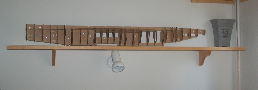

So dann mal ein Update:
So sieht das Boot jetzt aus:
Bis jetzt sind keine größeren Probleme aufgetreten.
Mein Plan erst den Kiel dann beide Seiten hat funktioniert, die Lösung beim Spanten montieren hat auch wunderbar geklappt.
Es wird aber Zeit für eine neue, größere Helling.
Jetzt hab ich aber erstmal eine kleine Pause und meinen Küchentisch.
Werde als nächsten Schritt nochmal die Kanten anschauen ob noch irgendwo Leim klebt der da nicht sein soll und nacharbeiten machen.

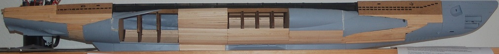

so es ging weiter die letzten Wochen:
Dazu gekommen sind die Kunststoffverkleidungsteile, einzig dass hinterste fehlt noch. Hier ist mir einfach der Sekundenkleber ausgegangen und ich bin noch nicht dazu gekommen neuen zu kaufen.
Ebenfalls wurde die Beplankung des oberen Rumpfbereiches gemacht.
Große Probleme gab es nicht, kleinere Probleme waren eine leichte passungenauigkeit im Heckbereich. Mit etwas anpassen und kleinen Spachtelarbeiten hab ich das aber hinbekommen.
Zusätzlich hat mich das feilen der Spanten auf extrem schmal gut nerven gekostet aber erledigt ist erledigt.
Mittwoch, 3. September 2014, 11:13
Ein bisschen Anpassen musste ich in diesem Bereich auch. Allerdings habe ich das noch ohne Spachteln hingekriegt.
Hauptsache die weiteren Teile passen da jetzt noch problemlos ran. Na, wir werden sehen.
Aber was meinst Du mit dem "Spanten schleifen auf extrem schmal"???? Sowas kam bei mir nicht vor.
Mittwoch, 3. September 2014, 12:52
Moin!
Ich baue die Tauchröhre zwar nicht, aber ich würde ja warten, bis alle Teile da sind, mit der Verklebung. Ich würde, glaube ich, erstmal warten, wie die anderen Teile passen. Kann mir aber auch vorstellen, daß es nicht geht, weil die Teile so unterschiedlich kommen im Abo. :nixweis: Evtl passt später vieles ohne Spachtelarbeit bzw, man muß nicht alles wieder abreissen, weil es eben nicht passt. :idee:
Over, Ende und Out!!!
Gruß Daddel
Mittwoch, 3. September 2014, 15:25
Ray: Ich meine die stellen wo der letzte, seitliche Spant gesetzt wird, sieht man auch in der Anleitung das da geschnitzt und geschliffen wird, ist für mich halt nur ne Folter weil ich 2 mehr oder weniger kaputte Hände habe.
Denke das noch alles zukünftige passen wird, hab bewusst nur die stellen verspachtelt wo die Elemte schon komplett da sind. Da ja schon in anderen Beiträgen klar gesagt wurde man muss an bestimmten Stellen spachteln hab ich da weniger bedenken.
Daddel: Bis auf leichte abweichungen baue ich wie die Anleitung es vorsieht. Anders würde es sich sehr lang ziehen.

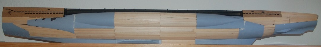

So mal ein kleines Update.
Habe mit der ersten Beplankungsschicht weiter gemacht.
Im mittleren Bereich hab ich schon angeschliffen damit die Schciht 2 eine gute Basis hat.
Hier habe ich einen Schleifschwann genommen den mein Bruder mir empfohlen hatte. Damit ließ sich genauer arbeiten als wie mit meinen Wurstfingern.
Werde morgen im Bug Bereich weiter machen.

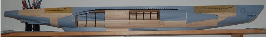

So mal den Baufortschritt aktualisieren.
Gemacht ist fast die komplette erste Beplankung, einzelne Planken aus Schicht 2.

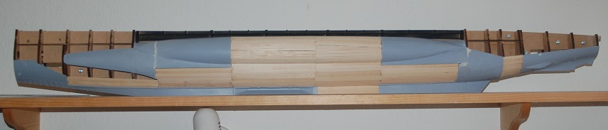

Montag, 21. September 2015, 13:21
so mal wieder ein Lebenszeichen von mir.
Dem Boot geht es geht, es schreitet nur etwas langsamer als gewünscht voran.
Kurz was sich getan hat:
Beplankung schicht 1 beendet, Schicht 2 begonnen.
Der Bbug ist noch nicht angeklebt wohnt aber schonmal Probe und wird noch etwas bearbeitet ebenso die unvollende Plankenschicht 2.
