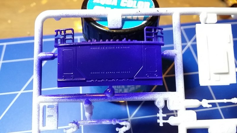

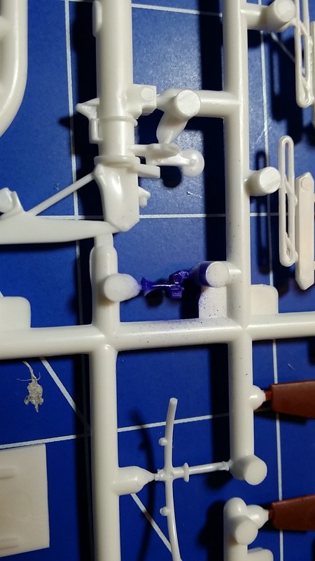

So, auch die Neugier hat bei mir gesiegt:
Der Kompressor.:
Die Gun:
Ich muss sagen, ich bin positiv überrascht, die Gun (Setpreis siehe oben !) macht qualitativ einen sehr guten Eindruck, einzig die Größe des Farbbehälters ist etwas mächtig, auch weil ich mit einer 0,2 Düse nur kleine Dinge machen möchte. Super finde ich den geschraubten Deckel. Die Düse ist geschraubt nicht gesteckt, steht nirgends, muss man selber rausfinden. Die Grundsatzfrage: Wie reinigt man einer 0,2er Düse, omg ist die klein.
Ist wie gesagt meine erste Double Action und daher für mich im Umgang etwas umgewöhnt, aber ein Wahnsinn wie fein dosiert man damit arbeiten kann, gerade im Vergleich zu meiner 0,5er Single von Revell. Die Reinigung dauert nur unwesentlich länger als bei meiner Revellbrush. Hier meine ersten Versuche:
Wie gesagt ist meine erste Gun mit dieser Technik.
Auch deckendes Brushen ist natürlich möglich, dauert bei einer 0,2er eben länger
aber toll für alles Feine
Der Kompressor ist definitiv nicht für Dauerbetrieb geeignet, nach ca. 30 sec läßt der Druck schon etwas nach, aber dann einfach Druck wieder kurz aufbauen und es geht wieder 1a weiter. Auch wird das Teil recht warm. Also wie gesagt einen 1:200er Rumpf würde ich damit nicht machen, ist aber auch nicht der Sinn dieser "Fußpumpe". Super finde ich, dass der Luftschlauch geschraubt wird und sehr flexibel ist, dass ist bei Revell nur gesteckt und Plastik.
Mein Resume: Für meine Modellbauzwecke perfekt geeignet, sollte der Kompressor innerhalb von 2 Jahren das Zeitliche segnen, gibt es einen Garantieersatz. Eine Ersatzgun mit 3 verschiedenen Nadeln und Düsen liegt schon bei mir für gute 7 Euro. Wenn ich daran denke, dass ich alleine für das Ersatzteilset von Revell bestehend lediglich aus Nadel, Düse und Kappe mehr als für die ganzen Teile hier gezahlt habe, bekomme ich jetzt noch einen Blutrausch...
Donnerstag, 26. Juni 2014, 09:51
Hallo Ego,
Schön das du dein Test hier zeigst.
Eine Düse reinigt man am besten mit einem Düsenreinigungsset was meist aus verschiedenen Bürsten besteht.
Reinigungsset
Die Bürsten sind in verschiedenen Stärken, damit lässt sich die Gun gut reinigen.
Ja das ist einer die vielen Vorteilen zwieschen Single und Double Action.
Jup, das sollte vorher klar sein. Beim komprimieren entsteht Wärme und das nicht gerade wenig. Diese schlägt sich früher oder später als Kondenzwasser nieder. Daher rate ich eigentlich Grundsätzlich zu einem Kompressor mit Drucktank. Hier jetzt keine Preisdiskussion. Ich empfehle sie aus eigener Erfahrung als Künstler, Shopbetreiber und Moderator eines Airbrush Forums. Zufriedenheit des Hobbybetreibers ist mir sehr wichtig.
Dieser speichert nicht nur die Luft, sondern sorgt auch dafür das Auftrettendes Kondenzwasser, was nicht vom Wasserabscheider (der bei dir auch fehlt) abgefangen wird und im Tank dann bleibt. So hast du nicht nur eine reinen Luftstrom ohne pulsierung, sondern auch kein Kondenzwasser.
Auf der einen Seite ist es gut das an deinen Set ein Gewebeschlauch ist, auf der anderen Seite kannst du so das Auftrettende Kondenzwasser nicht kommen sehen. Hier musst du gut aufpassen, nicht das du irgendwann einmal ein rotzen auf den Werkstück bekommst. Gerade beim Arbeiten mit Lösemittelhaltigen Farben kann das fatal werden.
Was noch als Frage bleibt. Gibt es für die Pistole auch Ersatznadeln und Düsen ??
Gruß Stefan
