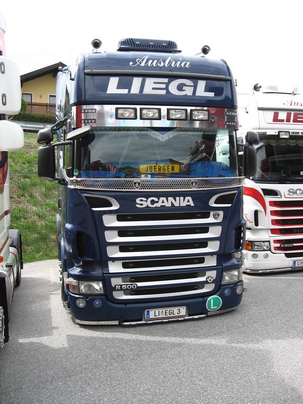

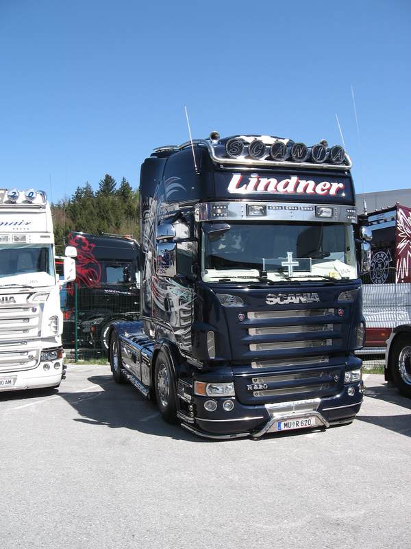

Blau ?!? da hätt ich doch was...
Gruß Markus
Woher soll ich wissen was ich Denke,bevor ich Höre was ich sage?
Beiträge: 902
Realname: Werner
Wohnort: Oberösterreich
Donnerstag, 12. Juni 2014, 21:17
[Hallo,
Ich hätte da auch was- 2 Österreicher

Hi Ihr beiden,
danke für die Bilder. Ich weiß, dass die Grills der Scanias oft auch lackiert sind, aber ich möchte gerne wissen, ob der Grill in Rahmenfarbe originalgetreu ist.
Das Nachtblau ist etwas dunkler. Das Blau kann man auf den Prototypbildern des Kenworth Muldenkipper von Revell mit der Nummer 07406 sehen. Ich bin gespannt wie das Blau beim Scania aussieht.

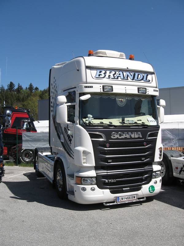

Freitag, 13. Juni 2014, 16:15
Hallo Paul,
Ich habe hier mal ein paar Fotos wo du verschieden Kühlergrills sehen kannst, mir ist aufgefallen das es da ganz grobe Farbunterschiede gibt. Vielleicht hilft es dir weiter. Meiner Meinung nach wenn du ihn Nachtblau Lackierst würde ich den Grill entweder Silber oder Alufarben lackieren, gibt einen schönen Kontrast zwischen Blau und Silber. Bei der Rahmenfarbe würde er sich fast nicht abheben.
Schönen Gruß Werner.

@Werner: Danke für die Bilder, aber die hellen Grills der Scania gefallen mir von Grund auf nicht!
Ich finde so schlecht wird das nicht aussehen. Ich hoffe ich habe ungefähr die Farbe nachtblau getroffen:
