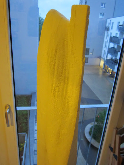

Man ist das ein Gefrickel. Das kann ja noch lustig werden mit dem Schleifen und in Form bringen.
Habe eben mal begonnen, ein wenig das Vorschiff auf Vordermann zu bringen. Erst mal grob mit der Säge ran und ein wenig die Konturen herausarbeiten. Das ist schon nerviges Geschnipsel.
Vorab noch ein paar Linien und Markierungen aufgebracht, damit ich nicht aus dem Ruder laufe oder schon zuviel heraussäge.
Habe für das Schneiden alles einen kleinen Tick größer kalkuliert, damit ich etwas mehr Luft habe, wenn es ans Schleifen geht. Wulstbug ist noch eckig und bleibt auch erstmal so. Dieser ist im Augenblick auch noch größer dimensioniert. Wird in Form gebracht, wenn der Rest soweit fertig ist. Dann bricht er auch nicht so schnell ab.
Geht ganz schnell und man säbelt zu viel ab. Also ist ein wenig Vorsicht geboten. Lieber weniger sägen und etwas mehr schleifen.
Jo, und hätte ich mal auf die eigenen Worte gehört und vorsichtig gesägt, hätte ich mir wohl auch nicht in den Arm gesägt. Schön abgerutscht. So´n Kack. :!!
Hier mal die grob angezeichnete Unterseite.
Wie man unschwer erkennen kann, wartet da noch eine Menge Schleifarbeit.
So schaut es im Augenblick aus.

Ahoi!
Das mit den Blöcken habe ich auch schon überlegt, wird aber, denke ich, nicht ganz soooo prall ausschauen. Ich werde mir das noch überlegen, wenn es soweit ist. Passende 12mm-Styrodur-Platten habe ich bereits entdeckt.
Die müßte man einfach nur Länge und Breite teilen.
Eben habe ich noch ein wenig weitergeraspelt. Habe mir, weil ich keine Raspel hatte eine mal besorgt. Damit geht es wesentlich schneller, als ewiges geschleife. Das hebe ich mir dann für den Finalschliff auf.
Ist aber immer noch ein langer Weg und noch lange nicht dort, wo ich hin muß.
So gaaaanz langsam lässt sich erkennen, wo die Reise hingehen soll.
Jetzt merke ich erst, wieviel ich eigentlich wegsäbeln muß.
Aber, die Form kommt langsam hervor aus dem Klotz.
Nur nicht so wirklich handlich das Ding.
Momentan bin ich eigentlich noch recht zufrieden. Sowohl mit dem, wie es klappt und vor allem mit der Zeit.

Schnell mal eine kleinen Zwischenstand vom Raspel- und Schleifobjekt.
Mit de neuen Raspel kommt man eigentlich recht zügig voran, Habe lediglich gestern und heute rund 2 Stunden gefeilt. So langsam erkennt man die Richtung.
Das Heck. Alles natürlich noch nicht endgeschliffen. Da ist noch viel Luft zum Wegschnipseln überall.
Irgendwie konnte ch es nicht lassen und habe den Wulstbug schon mal grob vorgearbeitet.
Und nochmal das Heck.
Und zum Schluß mit seinem kleinen Bruder in 1:700 auf dem Buckel.
So sieht es mal wieder aus!!
Wünsche auch einen schönen Restsonntag.

Hier mal der Gesamtüberblick:
Schaut schon wesentlich "eleganter" aus, wenn es glatt ist.
Ganz schönes Geschleife an der Bugsektion. Aber, es gefällt mir langsam. Bannig schwierig ist dabei, daß wirklich alles halbwegs gleichmässig ist.
Hier ma´ von vorn dat Janze.
Aber, so wahnsinnig viel fehlt gar nicht mehr. Zufrieden bin ich schon mal, und das ist selten.
Hinten schaut es momentan so aus.
Der Bereich, wo die Welle später austritt bleibt solange, bis die Welle auch vernünftig sitzt. Also erst nach der Aushöhlung des Körpers/Rumpfes.
Ein 10mm Stevenrohr mit 400 mm Länge muß ich da später irgendwie reintreiben. Das kann noch lustig werden.
Und so steht der Dampfer nun im Trockendock.
Sorgen? Meinungen? Kritiken? Immer her damit. Bin für jeden konstruktiven Ratschlag gern zu haben, solange er sich mit meinen Vorstellungen deckt. :abhau:
