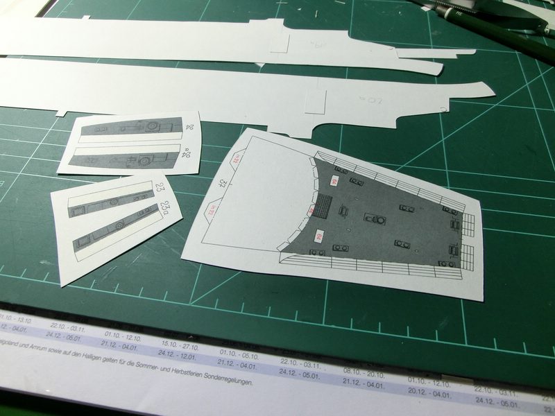

Die ersten Schritte: Das Ausschneiden der Spanten und der Grundplatte.

Jetzt ist das Spantgerüst fertig. Als erstes habe ich das Originalgerüst zusammengesetzt.
Da mir die Abstände etwas zu groß erschienen und an den Enden auch noch zusätzliche Wände eingebaut werden, habe ich noch zusätzlich selbstgeschnitzte Längsspanten eingesetzt.
Als Abschluss wird das Hauptdeck aufgeklebt. Das Beschweren soll das Verziehen des Gerüstes während der Trocknung verhindern.

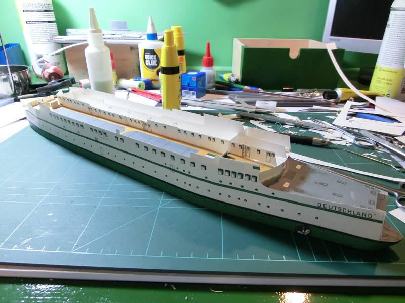

Heute habe ich die Bordwände montiert. Abweichend von der Bauanleitung habe ich von hinten begonnen. Immer schön wechselseitig Abschnittsweise verklebt, damit sich der Rumpfnicht verzieht.
Dann aber oh schreck! :cursing: Während die Grundplatte in den Abmessungen OK ist, ist das Hauptdeck unerklärlicher Weise ca. 2 mm zu lang. :idee: Es klafft eine ordentliche Lücke.
Also Skalpell beherzt angesetzt und das Hauptdeck gekürzt. Nach dem Ankleben der restlichen Strecken verbleibt nur in Decksebene ein kleiner Spalt.
Da ich sowieso eine Scheuerleiste aufsetzen will, wird der Spalt abgedeckt. Vorher werde ich auch noch die Oberkante der Backbordwand einkürzen. Zurzeit trocknet alles gut durch.

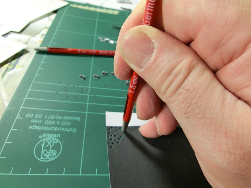

Und wenn du für die Fenster ausschneidest und dann einfach Butterbrotpapier reinklebst? Wenn du dann noch eine Beleuchtung rein legst sieht das bestimmt super aus.

mit einem entsprechend zugeschliffenen Stahl kann man z.B. auf einer Hartgummi-Unterlage auch eckige Ausschnitte ziemlich gut ausstanzen. So schlage ich z.B. Löcher für Schrauben in Dichtungspapier.

Danke für den Tipp. Das funktioniert dann wohl wie das Punch&Die-Set. Aber wie gesagt, vorläufig lasse ich es bei der Grafik.

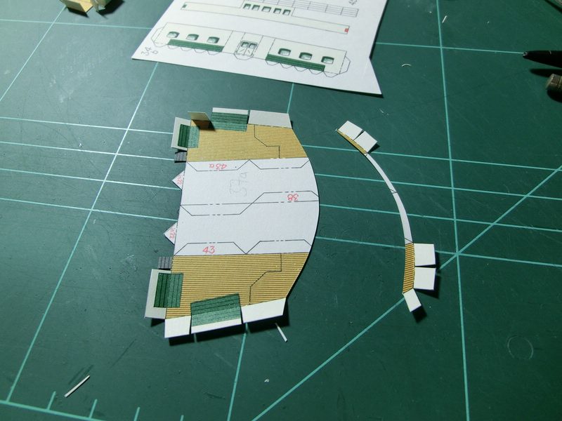

Bei derDeutschland habe ich die Innenwände an Bug und Heck montiert, sowie die erste Selbstbau-Reling.
Danach kam das Backdeck an seinen Platz. Nun ist zu erkken, dass die Seitenwände gegeneinander ca. 1,5 mm versetzt sind. Das ist mein Fehler, da ich wohl beim Versuch die Lücken an Bug und Heck zu vermitteln nicht auf die Ausrichtung zueinander geachtet habe. Jetzt werden die Aufbauten wohl etwas schief. Nachdem ich das festgestellt hatte, sank meine Motivation in den Keller und ganz kurz dachte ich an unseren Kamin als Endlager. Aber aufgeben gilt nicht. Mal sehen, ob ich die Auswirkungen in Grenzen halten kann.
Um dem Modell etwas mehr Tiefe zu geben habe ich angefangen Poller selbst herzustellen, um die nur aufgedruckten Elemente zu ersetzen. Ich hoffe auch, dass dadurch von den Baufehlern abgelenkt wird.
Sobald ich mit den Aufbauten in der nächsten Ebene bin kommen die Poller an ihren Platz.

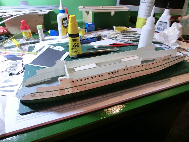

Die Deutschland entwickelt sich langsam zur Nervenprobe. Nach dem Anpassen des Brückendecks stellt sich der Versatz als deutlich größer heraus, nämlich fast 3 mm.
Ich habe mich jetzt dazu entschlossen das Brücken deck schief einzupassen., d.h. die Vorderkante wird entsprechend abgeschnitten.
Danach habe ich das Deck der achteren Brücke eingesetzt. Hier ist der Versatz eigenartiger Weise geringer. Es steckt der Wurm drin, ich weiß aber nicht wo. :nixweis:
Zum Schluss habe ich zur Entspannung die Seitenwände der oberen Aufbauten befestigt. Das ging mit geringen Anpassungen. Mir graut schon vor der Änderung der vorderen Länge zur Anpassung an die Brückenwand.
Soweit erstmal eine Gesamtansicht zum Stand der Dinge:
Ich merke, dass meine Fertigkeiten weiterhin dringend der Übung bedürfen. ;( Aber: Auch wenn die Deutschland keinen Blumentopf gewinnen kann, wird hier bis zum bitteren Ende weiter gemacht.
