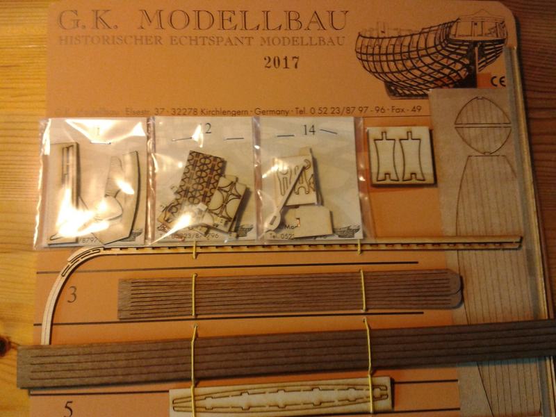

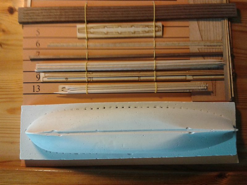

Also fiel die Wahl auf die Admiralschlup, das Päckchen kam vorgestern an und das war drin:

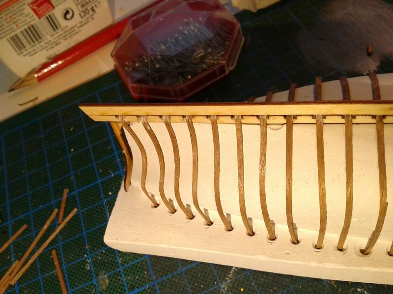

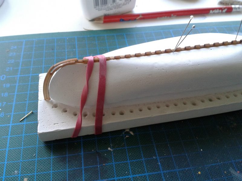

Die Neugier war groß und so habe ich direkt mal mit den ersten Schritten angefangen. Also erst den Kiel auf der Malle fixiert und dann begonnen die Spanten zu kleben. Mit dem Lötkolben zum Biegen klappt das wirklich gut und geht zügig von der Hand.

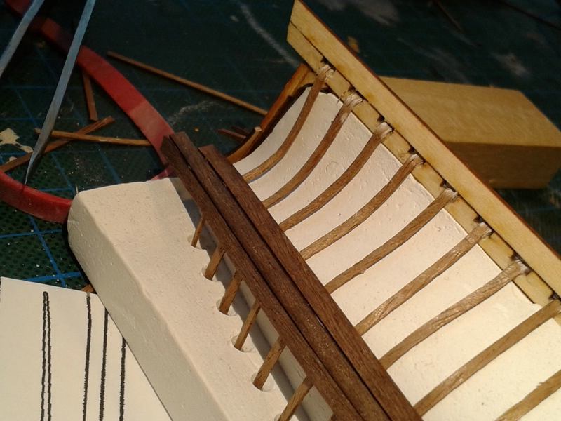

Planke1 :)
LG :wink:
Marcel

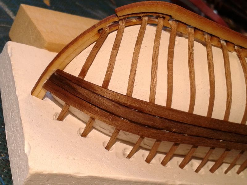

Samstag, 21. Dezember 2013, 11:41
Moin Christian,
ja, die Spanten haben lt. Anleitung nur 0,6mm. Mir wären auch wegen der Verarbeitung etwas dickere lieber gewesen. Ein paar sind mir nämlich beim Biegen gebrochen. Zum Glück waren aber genug Spanten vorhanden. ^^
LG :wink:
Marcel

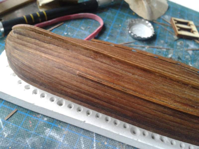

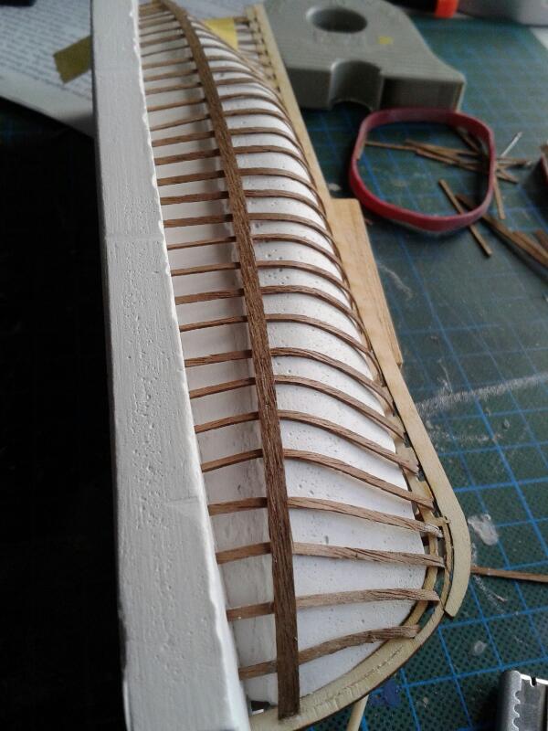

Samstag, 21. Dezember 2013, 15:09

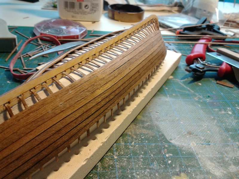

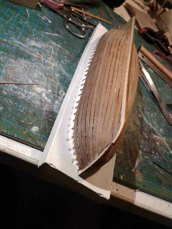

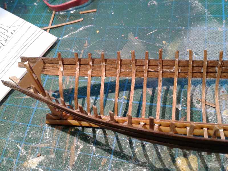

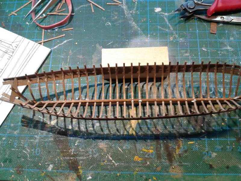

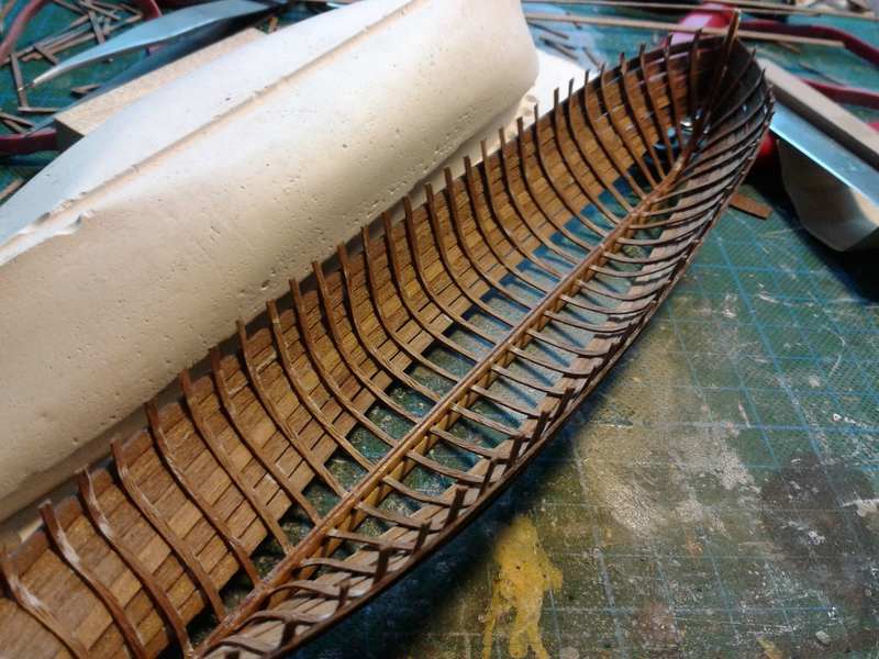

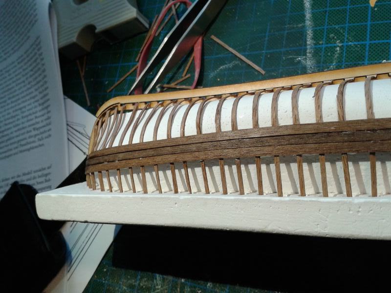

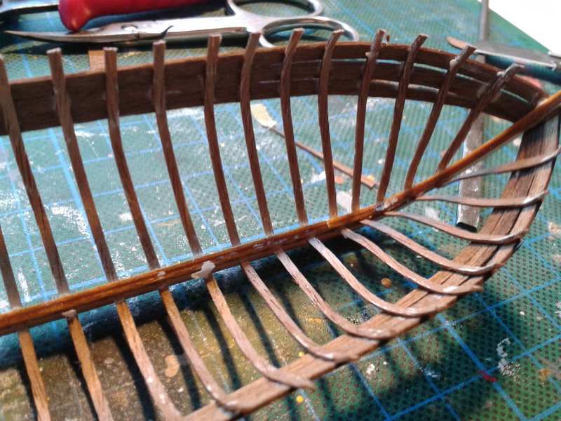

Kurzes update!
Laut Anleitung kann und soll man das Gerippe nach den ersten beiden Planken auf jeder Seite abnehmen und das erste mal von Gips und Kleberresten befreien. Irgendwie war mir die Nummer erst etwas zu heikel, da das Abnehmen bedeutet, dass die Spanten durchtrennt werden müssen. Die Konstruktion schien mir aber mit nur zwei Planken noch zu instabil. Also habe ich noch eine dritte auf jeder Seite ergänzt.
Ist zwar immer noch nicht viel mehr an Masse, aber jetzt habe ich mich getraut.
Sieht eigentlich ganz gut aus, obwohl das mit dem Säubern schon sein muss. Da hängen ganze Gipsbrocken am Kiel ;( . Und zusätzlich sieht man, warum das doppelte Beplanken so beliebt ist. Im Bugbreich liegen die Planken nicht ganz aneinander. Darauf wird in der Anleitung aber auch hingewiesen. Nach der Beplankung kommt hier der Holzleim-Schleif-Trick zur Anwendung ;)
LG :wink:
Marcel
P.S.: Zwischenfazit: Die Arbeit macht Spaß, ist mal was anderes :ok:

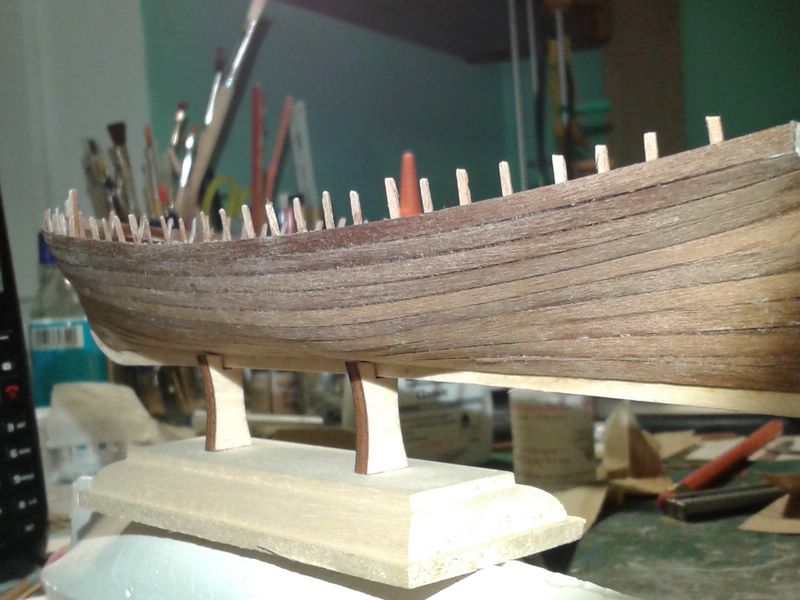

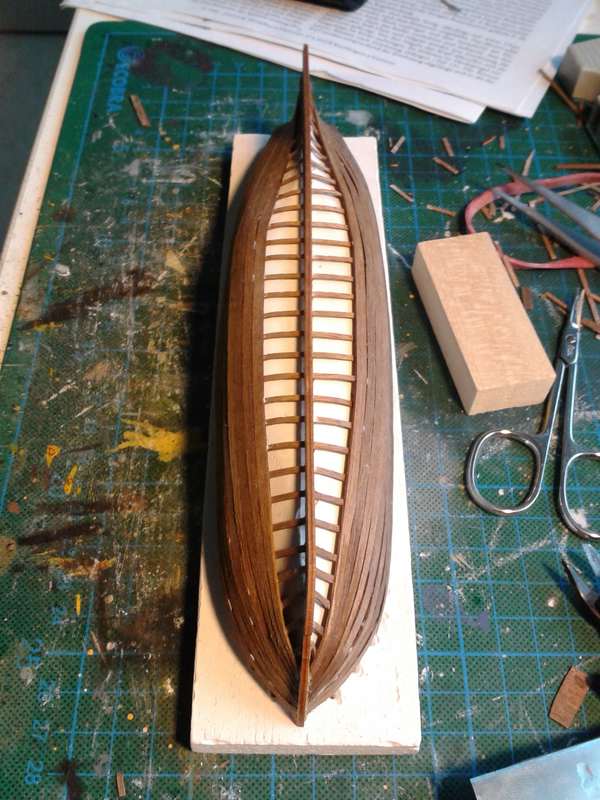

Hier noch ein paar Bilder vom aktuellen Stand. Ich werde wohl heute noch mit der Beplankung soweit fertig.
Das ganze Gerippe mit den Planken hat in diesem Zustand übrigens eine Masse von sagenhaften 7 Gramm :D .
LG :wink:
Marcel
Sonntag, 22. Dezember 2013, 15:17
Marcel,
die Beplankung wird immer besser. :ok:
Du solltest vor dem Verkleben die Planken zweimal einweichen und sowohl in Krümmungsrichtung als auch in Richtung der Trosion biegen. Dann werden die kleinen Spalte noch deutlich kleiner.
Gruß Christian

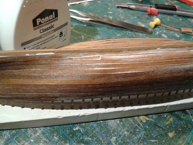

Sonntag, 22. Dezember 2013, 22:08
Hallo :wink: ,

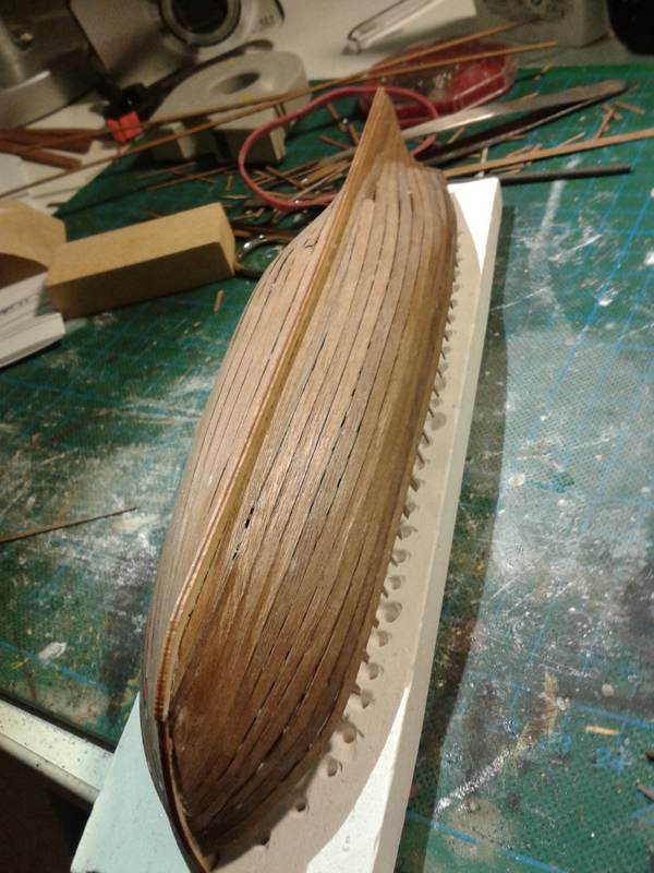

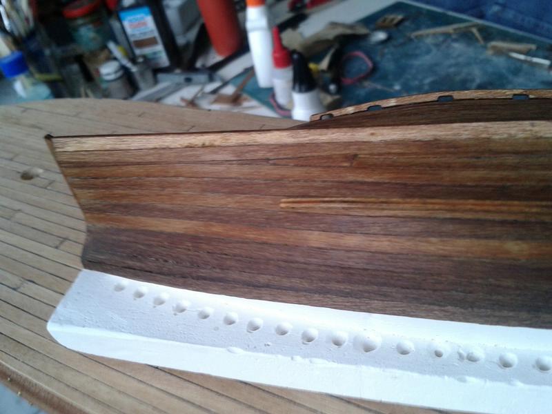

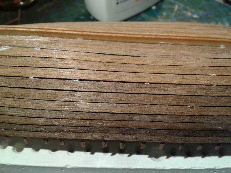

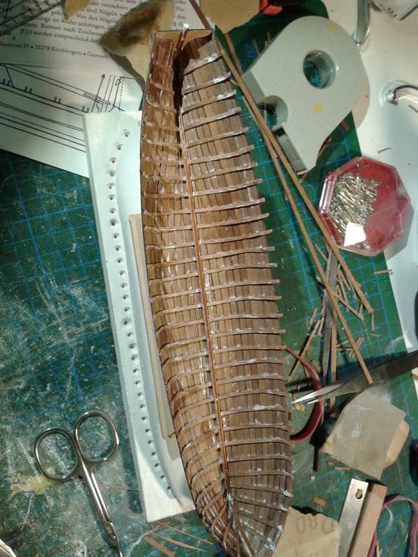

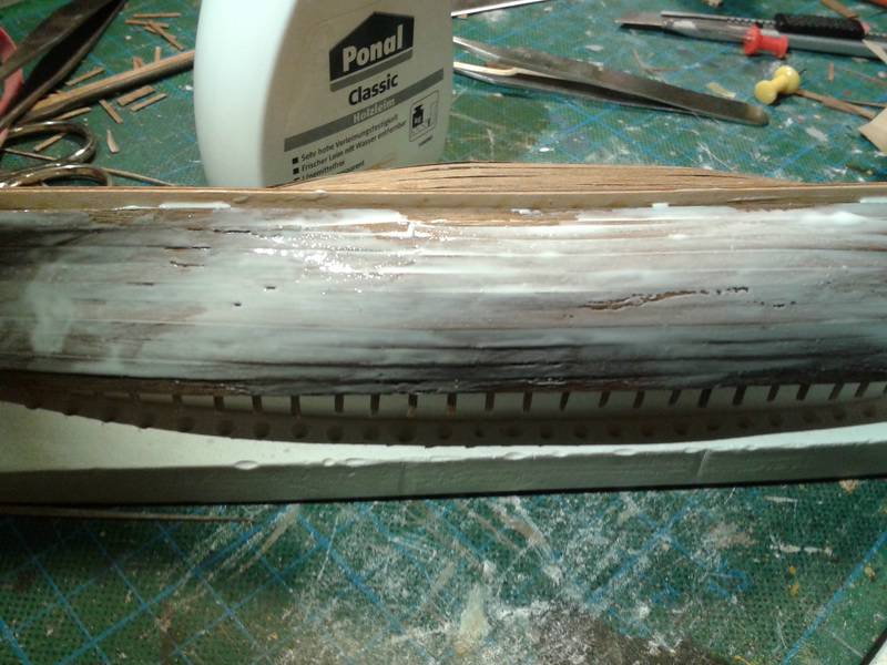

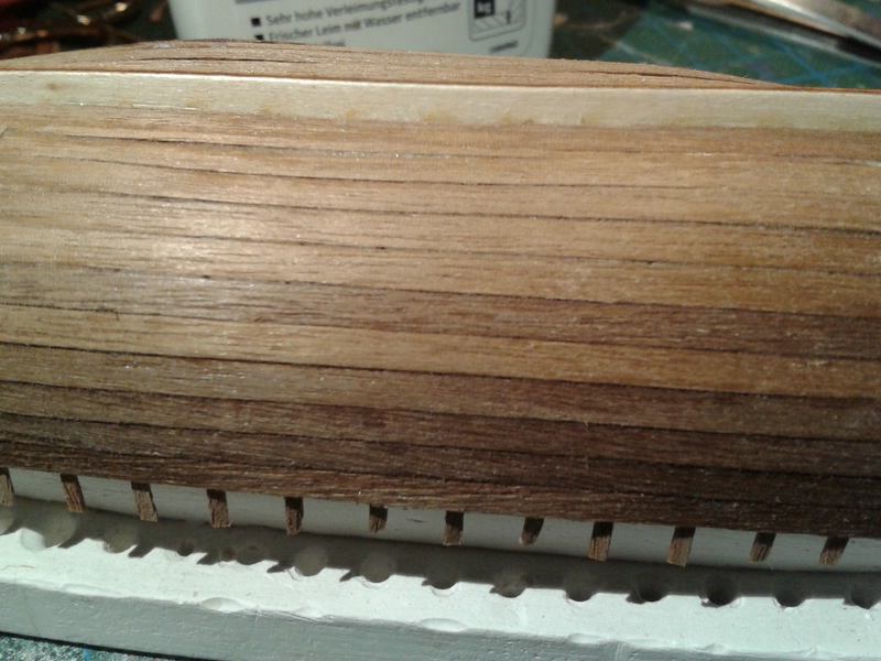

alle Planken sind dran!
Jetzt ging es an das Schließen der kleinen Lücken. Dabei habe ich mich an die Hinweise in der Anleitung gehalten:
1. Den Rumpf dick mit Leim einschmieren.
2. Leim mit einem feuchten Tuch wieder abnehmen, so dass nur noch die Lücken gefüllt bleiben.
3. Schleifen und mit einem Tuch abreiben!
Hier zum Vergleich die unbehandelte Seite.
So schaut's momentan aus ^^
Die Innenseite gefällt mir richtig gut, wenn alles trocken ist befreie ich den Innenraum von den ganzen Gips und Kleberresten. Dazu evtl. morgen mehr ;)

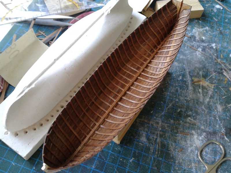

Montag, 23. Dezember 2013, 11:53
@Christian: Danke dir :) !

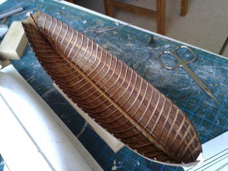

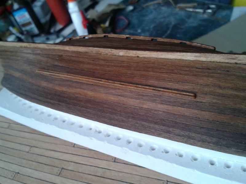

Heute Vormittag habe ich den Innenraum versäubert und mit Leinöl behandelt. Jetzt sieht es, finde ich, ganz gut aus. Heute Morgen scheint bei uns die Sonne, deshalb schimmert ein wenig Licht durch die Lücken.
LG :wink:
Marcel
Dienstag, 24. Dezember 2013, 13:36

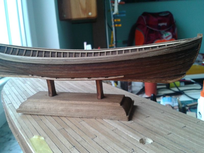

hier noch ein paar Bilder. Der Rumpf wurde auch mit Leinöl behandelt.
Ich wünsche euch allen frohe Weihnachten :)

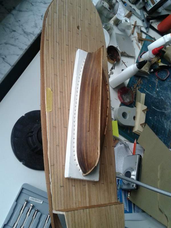

Samstag, 28. Dezember 2013, 22:05

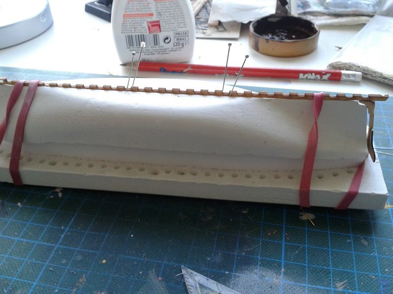

weiter ging es mit der Bergleiste und dem Handlauf ...

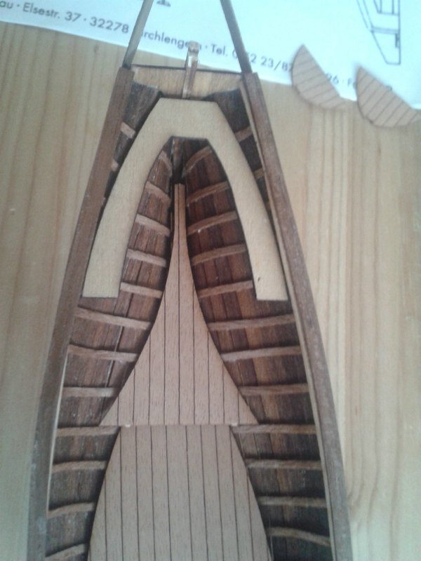

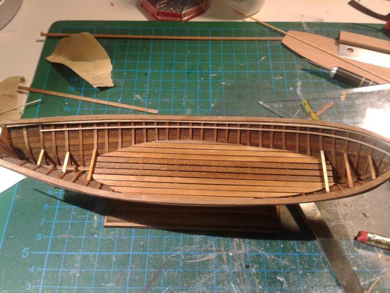

Tja und dann sollten die Bodenbretter eingebaut werden ;( . Diese sind bereits vorbereitet und werden eigentlich nur eingeklebt. Aber so richtig glücklich bin ich damit nicht.
Zum einen stört mich das Gesamtbild, sieht fast aus wie ein Pappdeck. Und zum anderen passt es am Bug nicht.
Ich habe gestern und heute hin und her überlegt und mich dann entschieden, die Bodenbretter selbst zu machen. ^^ Ob das jetzt historisch korrekt wird weiß ich nicht, ist mir auch nicht so wichtig.
Für mich ist bei diesem Boot das Gesamtbild wichtiger. Also habe ich schon mal ein paar Querstreben eingebaut und mal zwei Leisten aus der Restekiste aufgelegt. Ich hoffe es wird besser werden, als das Fertigteil :)

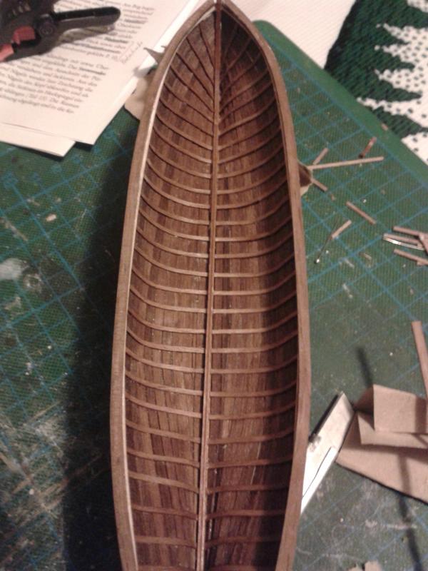

Gestern hatte ich ja die Vorbereitungen getroffen, die Bodenbretter selbst zu machen. Hier das Ergebnis:
Weiter ging es dann mit den Stützen für die Ruderbänke und den Stützen für die Bodenbretter im Bug und Heckbereich.
Außerdem habe ich die Sitz- und Ruderbänke gebeizt.
Wenn alles trocken ist, kann es weitergehen :D .
Und im Vergleich noch mal so, wie es sein sollte. Also ich finde die selbstgemachte Variante deutlich stimmiger und weniger künstlich.
