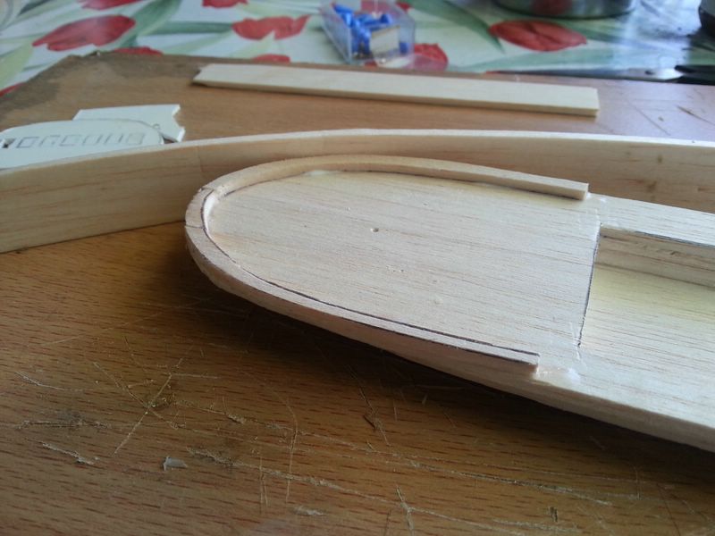

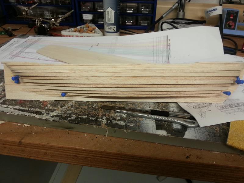

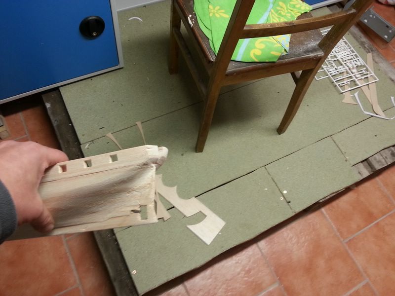

also frank seine pläne"1:128" die ja 1:150 waren^^ mit gleicher dpi mit 150% ausgedruckt, kommt kwl von ca 40cm zu tage.... passt...
ab ans werk
alles in allem, an einem wochenende zu schaffen, wenn derjenige gübt ist ;)
frank seine pläne sind genial.... ohne viel abfall zu erzeugen
jedenfalls haben wir beide verschlafen auch die dicke der schnitte neu zu berechnen....
also alles neu mit multiplikator 150%
eine seite dann fest mit dem kiel verleimt
der nach unten beabsichtigt eine nummer grösser gewählt wurde.
weil ein schwert dazu mit einem ps streifen am kiel verstärkt werden kann.
und die welle angepasst so das der hilfsmotor gut eingebaut werden kann.
die welle in den kiel eingeschnitten und verleimt, sodass sie die 2te seite des rumpfes nich beeinträchtigt wird beim anleimen.
das kanonendeck angepasst und unten alles verleimt, denn kanonendeck wird der verschluss zur rc anlage werden.
alles grob vorgeschgliffen
leider war zur biegung etwas spiel, sodass ich nachbessern musste
das ist das ergebnis vieler geduld un behutsamen schleifens
jetzt gillt es hier einen guten abschluss zu bekommen um ein gdrucktes deck ohne fischung auf das oberdeck zu zaubern.

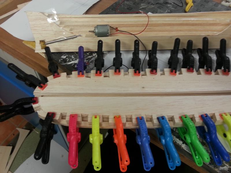

sorry Jungs, hat wohl doch etwas länger gedauert.
einige eingeweihte wissen warum ;)
aber nuu solls weitergehen, mein ziel ist es ohne großen schnickschnack die gute in 6 wochen mit an den Vättern zu nehmen.
Hauptsache sie wird segeln, den Kleinkram und schnickschnack kann ich ja später noch anbauen 8)
als erstes musste ich leider einen neuen Rumpf bauen, da ich am Heck in sachen Welle und Ruder zu wenig luft hatte, was solls.
weiterhin habe ich mir gedanken gemacht um die Trennung abdichten zu können.
hier wird das ganze später noch verfeinert ;)
und die ersten Gedanken zum Ruder sind gemacht worden

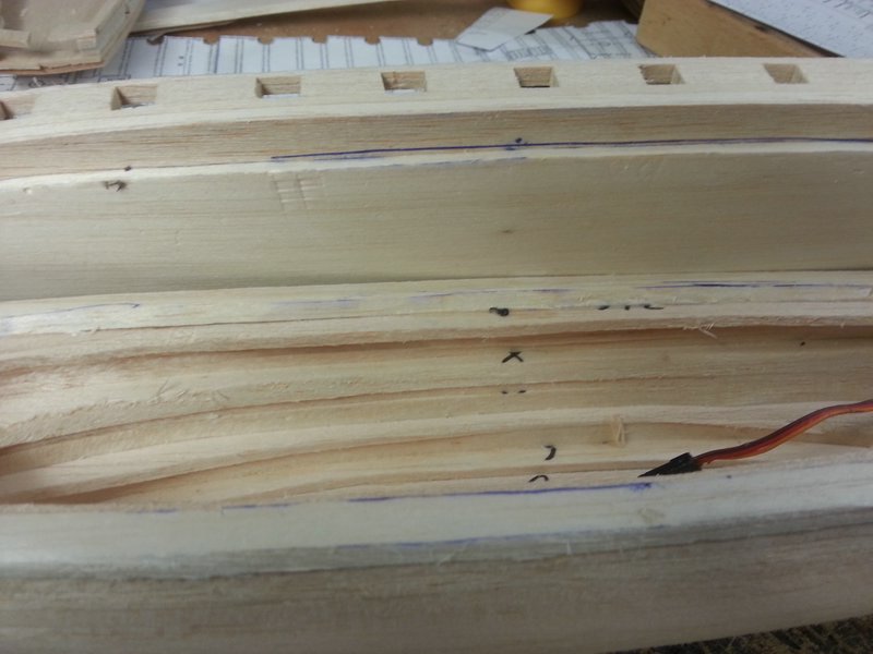

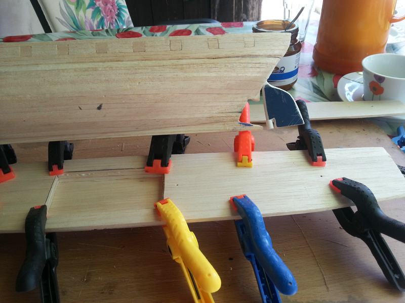

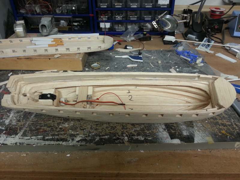

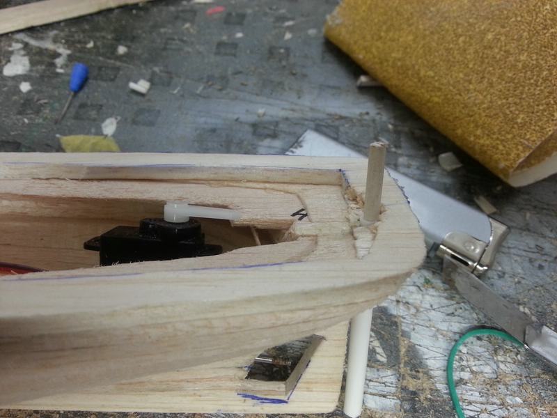

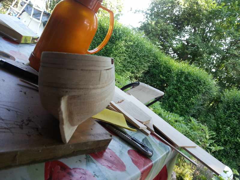

und weiter gehts ;)
das Ruder ist Vorbereitet worden und wird noch entsprechend verschliffen,
hierfür habe ich 2 4mm PS platten zusammen geklebt.
Der Ruderservo wurde eingepasst und der Hilfsmotor, ähmm ja, schnell auf einfache weise eingeklebt
Weiterhin habe ich mir gedanken gemacht wie ich den Verschluss jetzt mache.
Dazu habe ich das Kanonen deck verschlossen und die Aussenwand wird hier noch schön dünn verschliffen, das die luken nur noch knapp zu erkennen sind.und Innen wird die Bordwand noch verstärkt.
Das Oberdeck werde ich sehr stabil machen und dies dann steckbar machen. Hier werden 2cm breite Streifen die Stabilität geben und im Rumpf aufliegen.
Die Servos für die Masten werden direkt mit angeschraubt, wobei ich hier noch kleine Getriebe bauen werde um die Rahen schön stellen zu können.
und für das Lange WE im Garten, ne kleine Kiste zum Weiterbasteln :D

Donnerstag, 5. Juni 2014, 23:23
naa gut :baeh:
also erst mal gut gebaut!
schön das es schnell weiter geht!!
von oben ist alles klasse, und der servo sitzt klasse und der motor auch!
aaaaaaber :D
naja dein ruder ist zu tief, das hätte weiter hinten und weiter oben sein dürfen.
klappen tut das, aber das heck erscheint mir ein wenig fälschlich? kann das sein?
dein plan zu den von hinten verschlossenen luken ist gut,
aber nur wenn du da auch noch luken rein baust.
so sieht es merkwürdig aus, weil die tiefe fehlt. das macht aber nix, denn wie gesagt, klebe da einfach die luken rein, und passt. :)
ob da historisch welche waren, oder nicht, ist dann auch völlig egal. geht ja hier um dichtigkeit.
und bitte:
baue den "deckel" nicht zu dick, denn je mehr gewicht du oben hast, je weniger hast du für unten, also dem schwert. das ergibt dann fiese schräglage
aber alles in allem: TOPP!
das wird geil, ich sagte das ja schon mal :ok: :ok:
Viele Grüße :ahoi:

Donnerstag, 5. Juni 2014, 23:48
joo Markus,
beim Ruder haste vollkommen recht, das sieht schief aus, wenn ich mir das so nochmal anschaue.
allerdings bei den luken, was meint der rest, soll ich sie als offen darstellen oder zu kleistern?
offen Währe da halt was fürs auge.
Andi :ahoi:
Fertig: RC: surprise 4 1:100
Freitag, 6. Juni 2014, 08:56
Hi Andi,
Luken offen darstellen find ich auch schöner.
Ich hab ja bei meiner die offenen Luken einfach mit klarem Plastik hinterlegt.
Was das Ruder angeht:
Das in dem Bild vom Markus dargestellte Schiff ist kein gutes Vorbild...
Dieses Ruder wäre bei Segelbetrieb in der Größe zu klein um zu funktionieren.
Damit würde das Schiff keine Wende machen.
Außerdem gehen meine Ruder auch immer bis zur Unterkante.
Hauptsache die Ruderwirkung ist groß genug.
Ich nutze ja noch breitere (nach hinten längere) Ruder.
Das hat den Vorteil, bei der Wende besser herum zu kommen.
Also bloß nicht verkleinern! :du:
Eher noch breiter machen.
Das erste was man bei einem RC-Modell anders macht als beim Original, ist das Ruder.
Realistische Ruder hätten praktisch keine Wirkung.

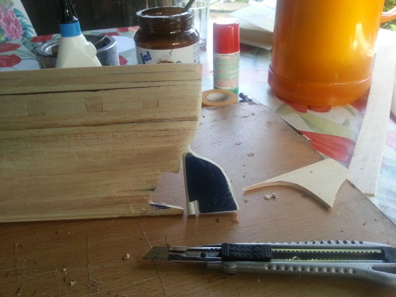

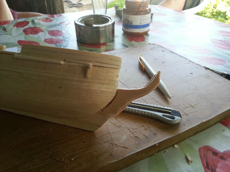

Montag, 9. Juni 2014, 16:28
sodele, ein kleines Update,
Die Luken wurden verschlossen
und das Oberdeck als Steckverschluss gefertigt, auch wurde hier die Kuhl mit eingearbeitet
das Heck ist leider eine kleinigkeit zu steil geworden, was am ende mit dem Heckspiegel und den galerien nicht sonderlich auffallen sollte.
und weitere Anbauteile kamen hinzu,
der Bug wird in der Form noch nicht angebaut, sowie die Seitengalerien sind nur vorläufig.
aber schaut euch die Bilder selber an ;)

Montag, 9. Juni 2014, 19:20
schöne Arbeit
ich denke dein Bugspriet hängt zu weit unten.
das müsste die Wasserlinie sein wo der sich befindet. ich würde den weiter oben anbringen
ansonsten: klasse :ok: :ok:

kleiner Nachtrag zum Heck
Andi :ahoi:
Montag, 9. Juni 2014, 21:32
Nabend.
Bekämst Du die Seitentaschen noch länger? Sieht irgendwie zu kurz aus.

Dienstag, 10. Juni 2014, 00:26
Überall Spione :baeh: typsich
aber mach das mal, dafür ist das forum da!
das Heck ist ein hit! :ok:
die Fenster noch ein wenig grader, und die seitentaschen wie frankm schrieb länger, und vorn den bug höher, dann wird das ein schmuckstück :)
Viele Grüße :ahoi:

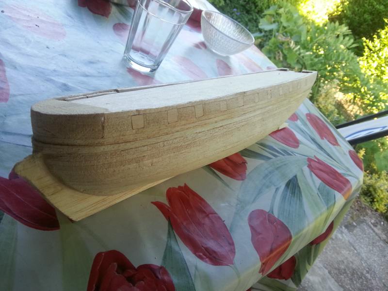

Samstag, 14. Juni 2014, 23:39
dann möchte ich euch mal meinen Heckspiegel zeigen, hier fehlt nur noch die Klarsichtfolie dahinter.
dazu eine kleine Änderung am ruder, wo noch ein klarar Kunststoff dranngebaut wird um die Wirkung zu verbessern.
es gibt noch weitere Änderungen, diese werde ich euch zeigfen wenn si auch soweit fertig gestellt sind ;)

Sonntag, 15. Juni 2014, 00:05
Hi
schönes Heck!! :ok:
das wird klasse! :ok:

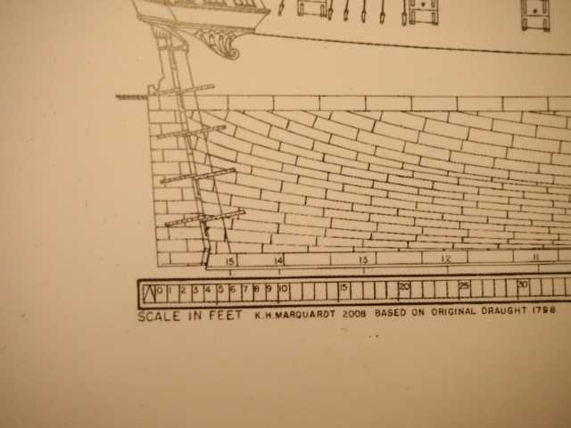

zum Ruder, schau dir mal das Bild hier an:
hoffe man kann es lesen:
im Prinzip könnte man das Holzruder wie das Original bauen, und auch damit an die richtige Position bringen, wie oben schon erwähnt ist das ein wenig zu tief von der Bohrung her, aber das macht nix, weil man optisch anflicken kann, das es so wirkt als komme es oben raus.
zwischen das Holz kommt dann klarer Kunststoff, um die Wirkung zu vergrößern.
so kannst du grob alles lassen wie es ist, und machst nur das Ruderblatt ein wenig anders.
macht aber optisch eine Menge aus :)
war das verständlich für dich?
Viele Grüße :ahoi:
markus
(der Captain)
Sonntag, 15. Juni 2014, 00:12
NÖÖÖ
aber der gedanke iss gut, lasse mir das nochmal durch den kopf gehen.
ist nur die drehung des ruders im wege, um es nah genug an den rumpf anzulehnen;)
