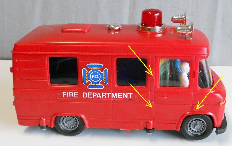

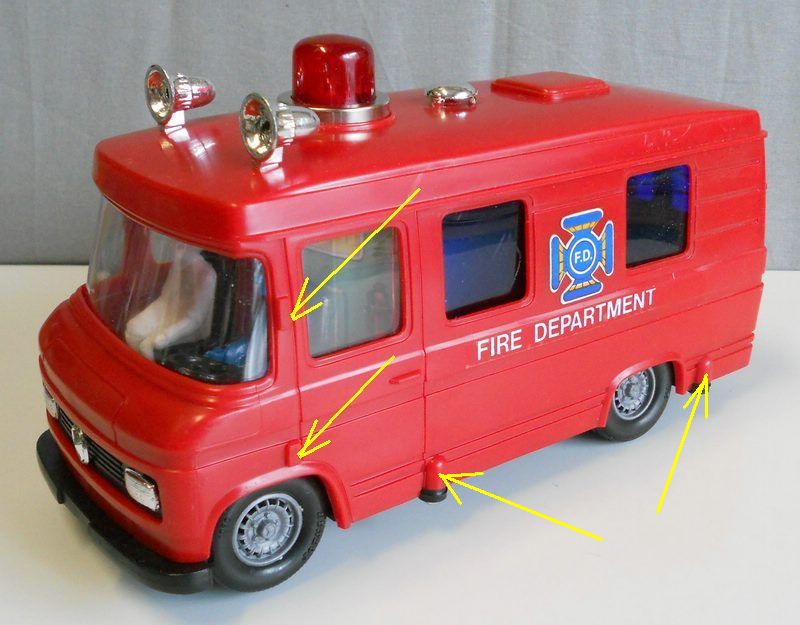

Auf besonderen Wunsch zweier Modellbaukollegen zeige ich euch hier den Umbau vom Spielzeugauto zum Modellauto in Form eines Rettungswagen, den es so im Modell sonst nicht gibt. :(
Das Spielzeugauto stammt noch aus den 70igern Jahren und ich habe es bei Ebay ersteigert.

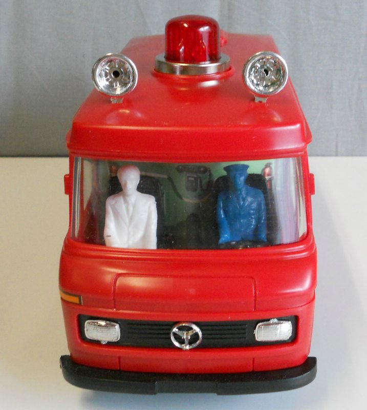

Als erstes zeige ich euch mal ein paar Bilder davon, wie das Auto anfangs aussah.

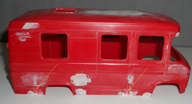

Die Pfeile zeigen jeweils auf die Stellen wo noch einiges an Material entfernt werden muß.

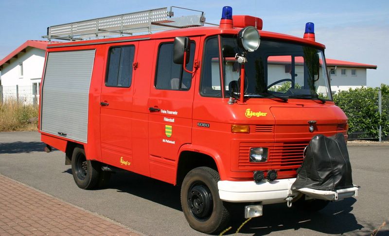

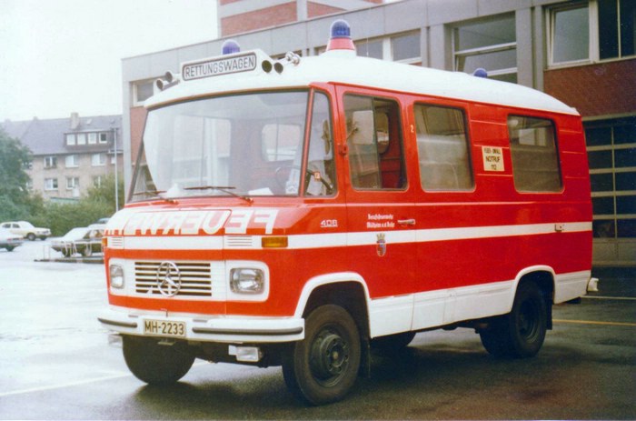

Auf den beiden nachfolgenden Bildern könnt ihr dann mal ein Vorbild für den Umbau sehen.

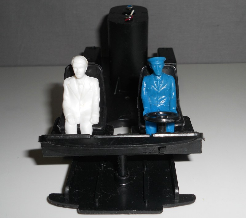

Nach der Demontage der Kabine kann man dann einen Blick auf die Technik werfen. :lol:

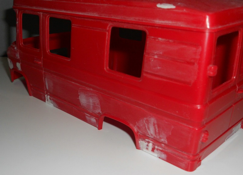

Außer Spachteln und Schleifen paßiert zur Zeit nicht viel.
Die Überflüßigen Erhebungen die vorher mit den Pfeilen markiert waren sind mittlerweile entfernt worden und ich habe weiter gespachtelt und weiter geschliffen.
Weiter gehen wird es auch die nächsten Tage mit Spachteln und Schleifen.

Mensch Micha, da hast Du ein, verzeih mir bitte die Wortwahl, affentittengeiles Modell mit enormen Coolnessfaktor.
Hoffentlich gibt es viele Bilder im BB.
Wie heißt der Hersteller des Modells? Am Unterboden lässt sich reichlich wenig erkennen.
Ich habe von der Verpackung mal Bilder gemacht, weil mehr kann ich über das Modell auch nicht sagen. :nixweis:

Was mir so aufgefallen ist: der Boden ist mit vier Schrauben an der Karosserie befestigt. Auf der Fahrerseite hast du die Anschlussbeulen entfernt und verspachtelt, auf der Beifahrerseite aber nicht. Hat das einen Grund oder kommen diese auch noch unters Messer ?
Wenn du den Mülheimer RTW als Vorbild nimmst im Zeittypischen Design benötigt der Kleine gar keine Innenausstattung da man durch die Milchglasscheiben diese sowieso nicht sehen würde. Zum Fahrerabteil müsste diese natürlich noch abgetrennt werden. Nur wenn die Türen zu öffnen wären würde eine Inneneinrichtung Sinn machen, aber angesichts deiner anderen Baustellen würde ich zur Zeit darauf verzichten. Der wird auch geschlossen bestimmt eine gute Figur machen :) .

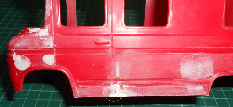

Hallo Bastelgemeinde. :wink:
Außer Spachteln und immer wieder Schleifen paßiert im Moment ja nicht sehr viel.
@ Bernd.
Rom ist auch nicht an einem Tag entstanden. :(
Du weißt doch selber wie Monoton diese Arbeit ist, deshalb mache ich das immer so wie ich gerade Lust dazu habe.
Es geht ja eh nicht schneller und ich muß auch warten bis die Spachtelmasse trocken ist.
Aber etwas ging trotzdem weiter.
Die Befestigungen auf der Fahrerseite sind bereits fertig gespachtelt.
Auf der Beifahrerseite habe ich sie erst einmal abgeschliffen und muß sie nun noch Bearbeiten.
Ich möchte erst alle Schleifarbeiten abschließen bevor ich mit dem Bau der neuen Scharniere beginne, die werden aber nur der Optik dienen und keine Funktion haben.

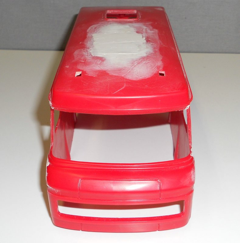

Mittwoch, 10. September 2014, 18:36
Aufgeschnitten
Hallo liebe Bastelgemeinde. :wink:

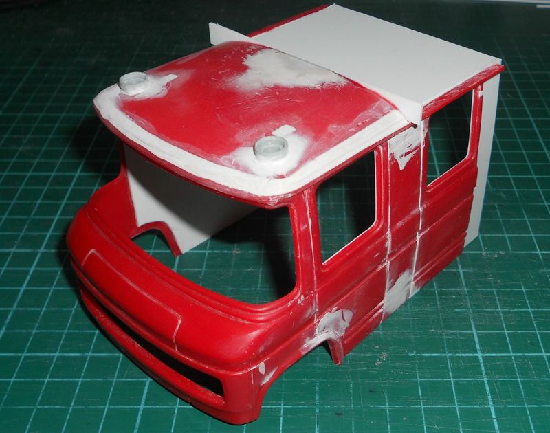

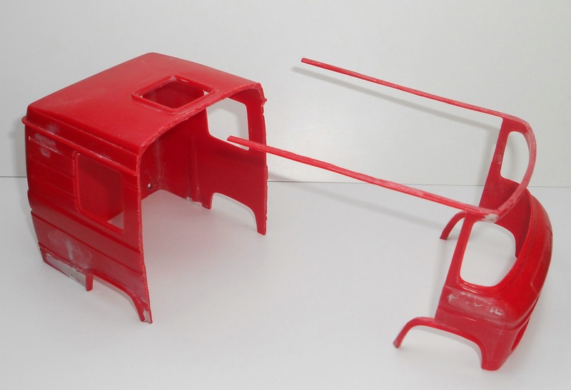

Da ich zur Zeit ein wenig im Basteleifer bin :lol: greife ich den Baubericht mal wieder auf, da ich mich dazu entschloßen habe daraus ein anderes Fahrzeug zu bauen.
Dazu habe ich das ursprüngliche Modell ein wenig zerschnitten und so sieht das ganze im Moment aus.
Damit mein Löschzug noch um ein nicht so oft anzutreffendes Modell erweitert wird, werde ich das Nachfolgende LF8 daraus bauen. :idee:
Für den Aufbau muß ich mir nur noch die genauen Maße ermitteln und dann kann es mit dem Bau des Aufbaus auch los gehen.
Die bereits heraus getrennten Türen werde ich vorher schon mal verspachteln, da es jetzt wesentlich einfacher ist, als wenn sie zusammen geklebt sind.
Das war es aber fürs erste einmal von dieser Baustelle.
Gruß Micha.

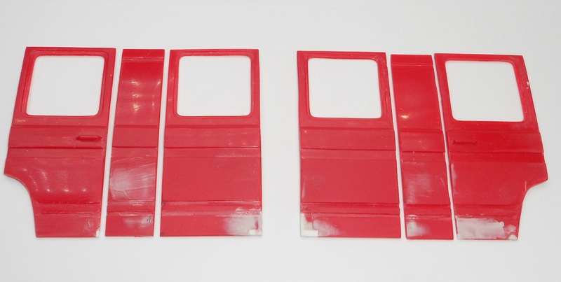

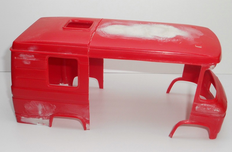

Beiträge: 11 439
Donnerstag, 11. September 2014, 10:17

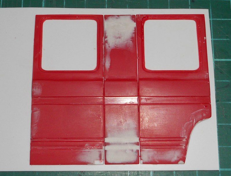

Freut mich das mein Umbau euer Interesse geweckt hat. :tanz:

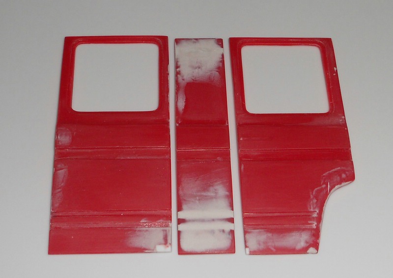

Da das Spielzeugauto doch nur ziemlich grob dargestellt wurde, erfordert das ganze schon ein wenig mehr Arbeit, was die Detaillierung angeht.
Den größten Teil werde ich dann wieder Scratch anfertigen müßen, aber dafür wird es dann mal wieder ein Einzelstück werden.
Das hat ja dann auch wieder was. :)

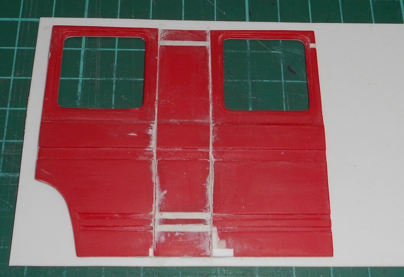

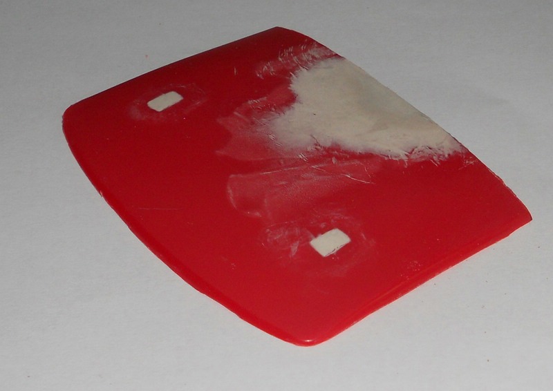

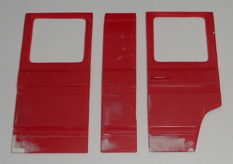

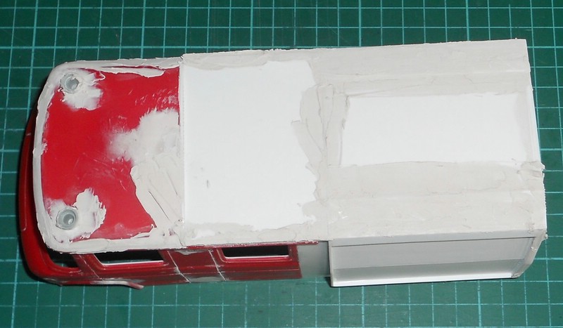

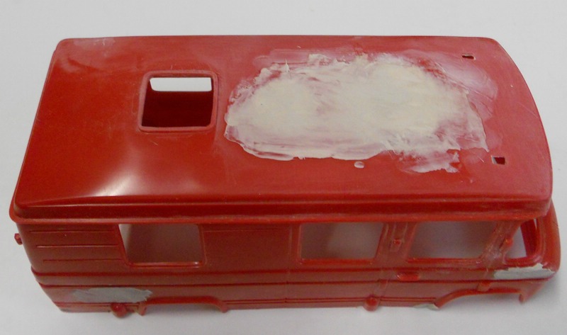

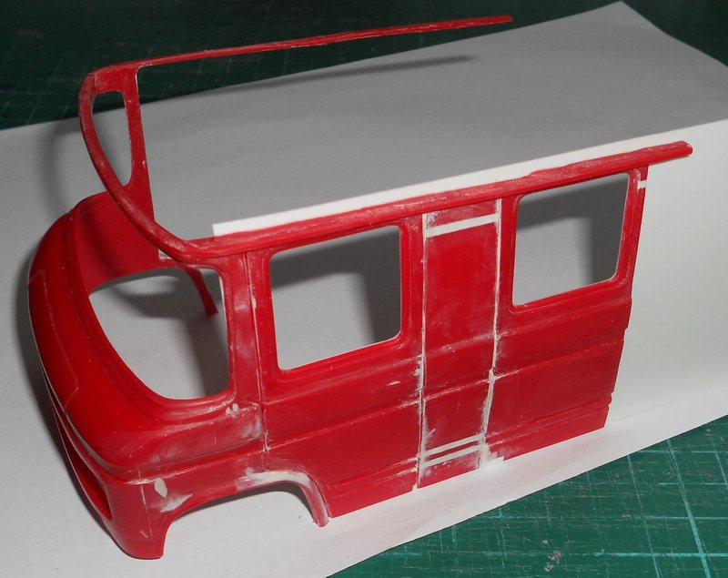

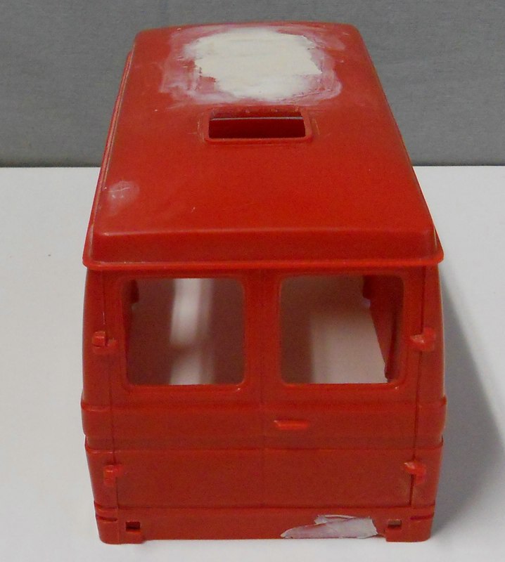

Die Türen so wie das Zwischenstück für die beiden Seiten habe ich nun mehrfach verspachtelt und wieder verschliffen so das ich auch gerade Kanten habe.
Bei den Zwischenstücken wurde die Vertiefungen, wie beim Original verschloßen.
Am Dach habe ich auch noch die Öffnungen verschloßen.
Hier von wird später aber nur der vordere teil verwendet.
Das Vorderteil hat auch noch einmal Spachtelmasse abbekommen, da dort noch ein paar Riffen zu sehen waren.

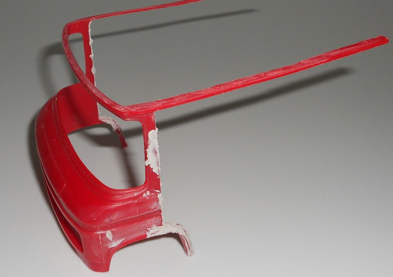

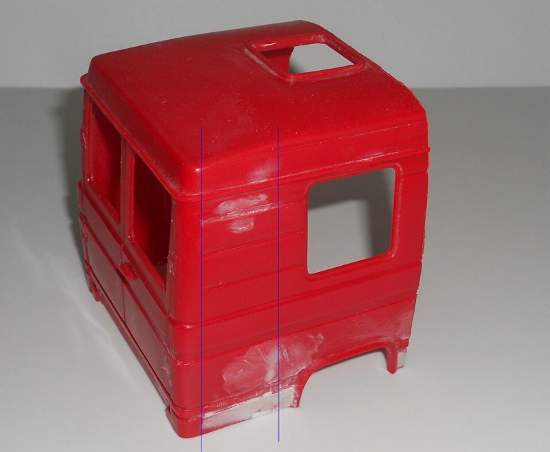

@ Lukas.
Was machst Du mit dem übrig gebliebenen Mercedes Heck?
Eventuell muß ich davon noch einen Streifen pro Seite heraus trennen (wie unten auf dem Bild Markiert ist), für den Übergang zum Geräteraum.
Aber das sehe ich erst wenn ich die Teile verklebe, vielleicht kann ich es sogar noch einfacher aus Polyplatten anfertigen.
Mehr Bilder kann ich gerade nicht machen, da der Akku auch mal geladen werden möchte. :will:

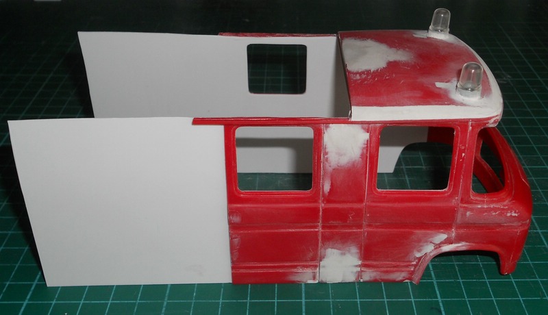

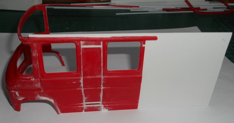

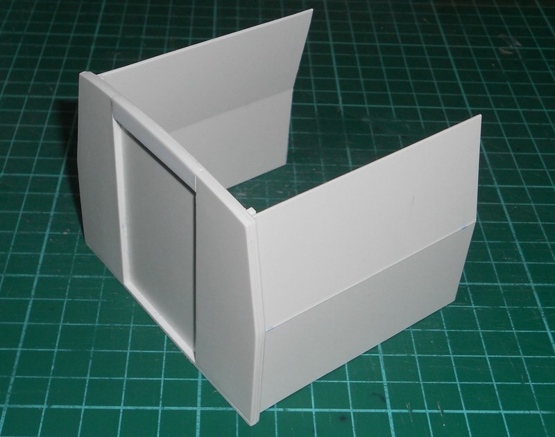

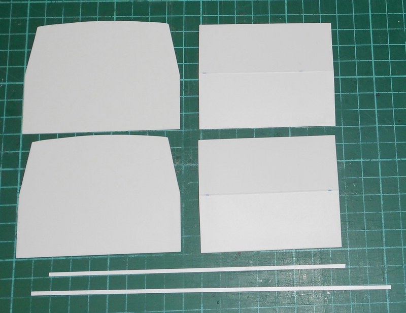

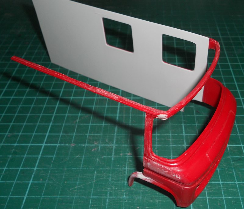

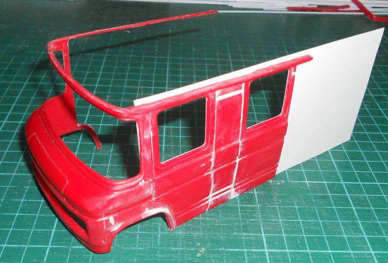

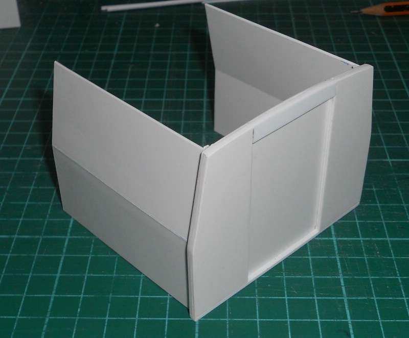

Ein wenig habe ich heute noch weiter gebastelt und das kam dabei raus.

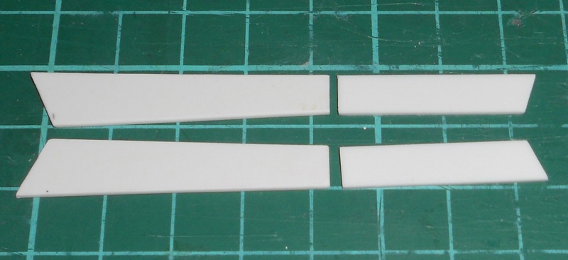

Die bereits vorbereiteten Teile habe ich jeweils auf eine 0,5mm dicke Polyplatte geklebt
Hier habe ich die Fensteröffnungen bereits herausgetrennt.
Danach habe ich das erste Seitenteil mit der Front verklebt.
@ Ermel.
Machst Du denn das Dach auch noch flacher? (Ich nehms ja mal an, warum sonst hättest Du es komplett abgetrennt?)
Mit dem hohen Dach sähe das Modell wohl sehr albern aus, eben wie ein Spielzeugauto. :lol:
Aber das Dach sieht bisher so aus.

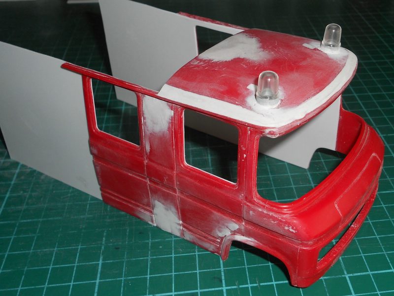

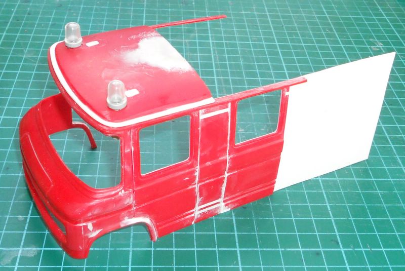

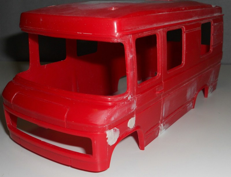

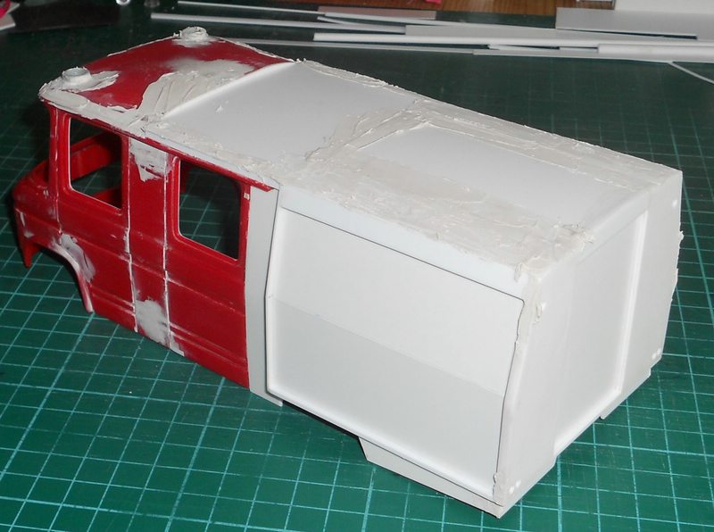

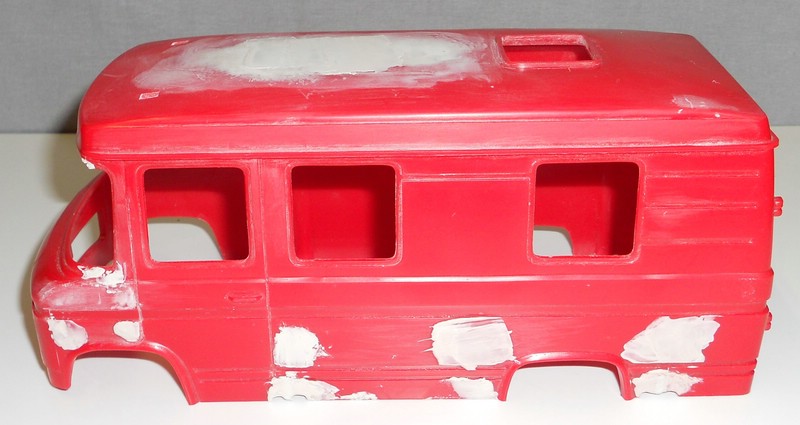

Nach mehreren Spachtel und Schleiforgien sieht das Modell bisher so aus. :cracy:

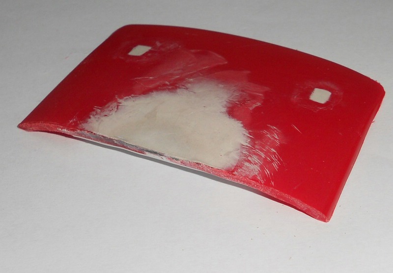

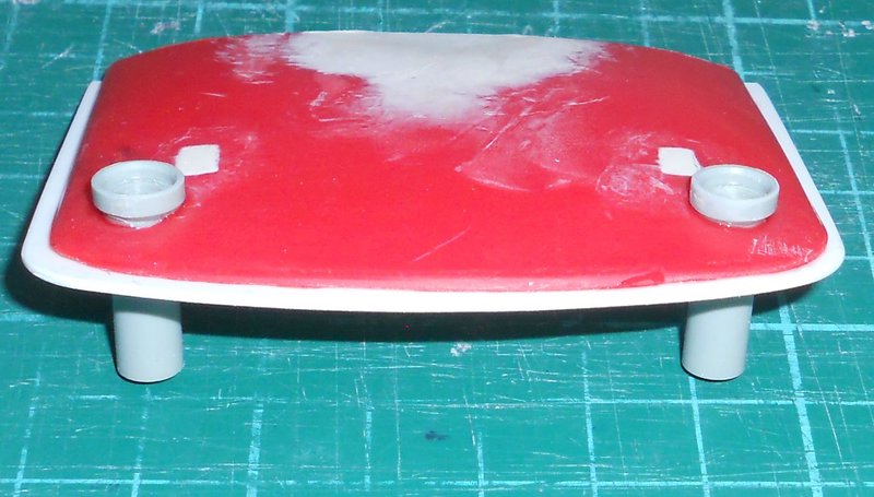

Danach habe ich das Dach auf eine Polyplatte geklebt, damit es später von der Breite her auch auf die Seitenteile paßt.
Denn durch das abschneiden des unteren Randes, wurde es oben natürlich etwas schmaler und hätte ansonsten nicht mehr gepaßt. :(

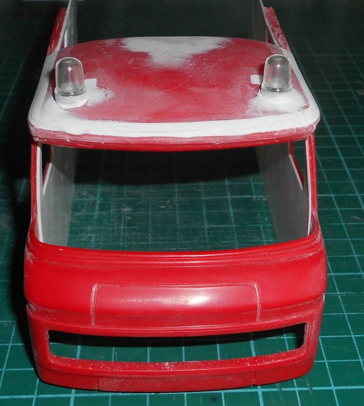

Außer dem habe ich mir dann gleich zwei Blaulichtsockel angefertigt.
Wozu doch Abflußrohre in 1:87 alles gut sind und das man nicht alles weg wirft. :lol:
Zum Schluß habe ich das Dach dann mal aufgelegt um zu sehen wie es später mal aussehen wird.
Dann werde ich mal weiter basteln, es gibt ja doch noch einiges an diesem Modell zu tun.
Gruß Micha.

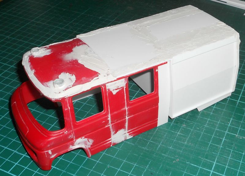

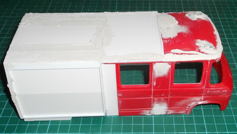

Samstag, 13. September 2014, 16:07
Hallo Bernd. :hand:
Ich bin mir sicher das die Gerätekästen wieder geöffnet dargestellt werden, oder lieg' ich da falsch ?
Dieses mal liegst Du allerdings daneben.
Das Modell wird geschlossen gebaut, da ich es doch recht zügig fertig stellen möchte.
Dafür werde ich den Bergetruck um so aufwendiger gestalten. :)
@ All.

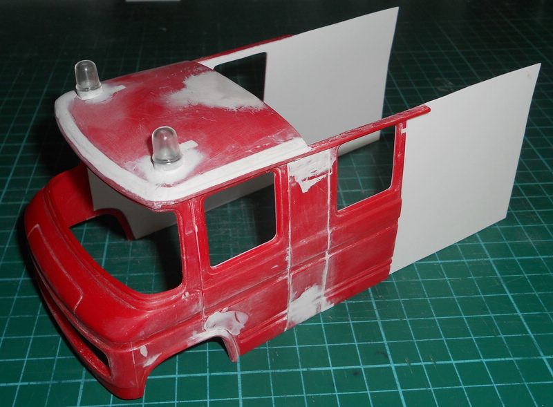

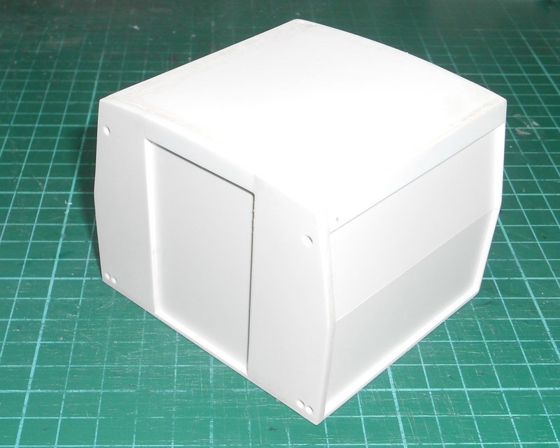

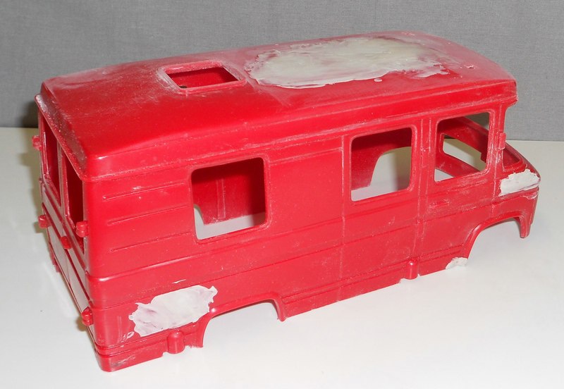

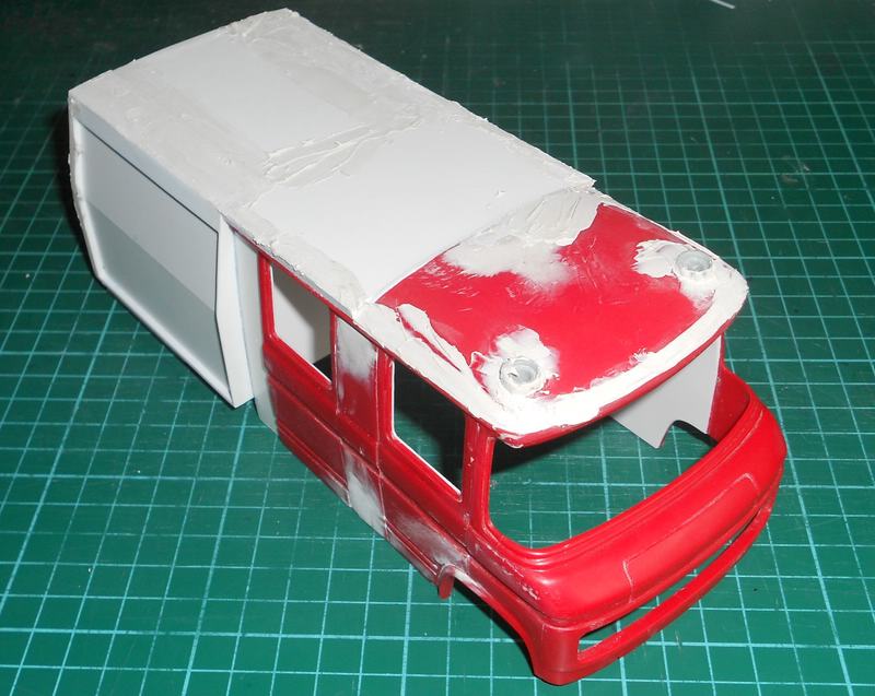

Nach einigen Stunden des Spachteln und Schleifens sieht das Modell nun so aus.
Das Dach ist nun auch verklebt und die Blaulichter machen die erste Paßprobe. :lol:
Beim nächsten Update wird es dann wieder mehr zu sehen geben.
Ich habe am Wochenende auch mal wieder ein wenig gebastelt und das ist dabei raus gekommen.
Zuerst habe ich mir ein paar Polyplatten zurecht geschnitten um daraus den Aufbau für die Gerätekästen zu bauen, die allerdings wie bereits erwähnt, diesmal geschloßen bleiben. :)
Die weißen Teile kann man auf den Bildern leider nicht immer so gut erkennen. :will:
Anschließend ging es an der Kabine noch etwas weiter.
Die Teile kommen unter den Kasten und sind ein Teil der unteren Verkleidung an den Radkästen.
Und hier habe ich den Aufbau nun mit der Kabine verklebt.
Wie man auf den Bildern sehen kann, gibt es noch viel zu Schleifen. :cracy:
Das war es dann auch erst mal wieder.
Gruß Micha.
