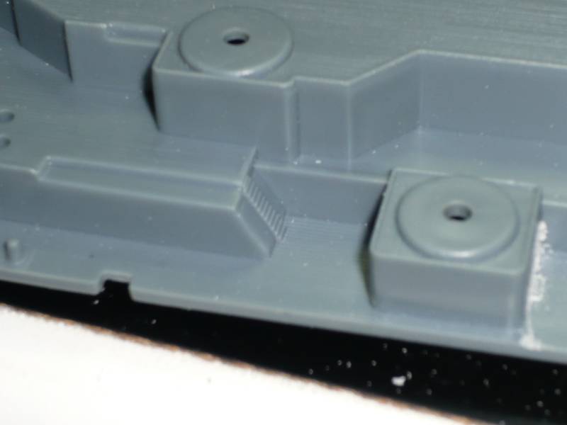

So hab mal vor mich hinsinniert als ich meine Modelle Sortierte und da hab ich beschlossen mal mit der Missouri anzufangen . Hab mich auch mal dazu durchgerungen ( einen wirds Freuen) mal ein Wasserlinienmodell zu Bauen ,mal sehen ob ich mich damit anfreunden kann.
und da hab ich schon mein erstes Problem fängt ja gut an , der Rumpf ist Zweigeteilt freute mich schon brauch ich nicht zu Schneiden zu früh gefreut weil die Wasserlinie am unteren teil dran ist mir fehlen also 8mm die ich jetzt aufbauen muss . naja erst mal bilder vom Bausatz , Zubehör und Hilfsliteratur. Als zubehöhr hab ich ,Eduard Ätzsatz ,Aber Rohre, Pontos Holzdeck (Blau) und Von L,Arsenal die Gesamte Flak.
Genug gesabelt hier mal die Bilder:Das Letzte Bild ist ungefähr so wie ich mir das Vorstelle .

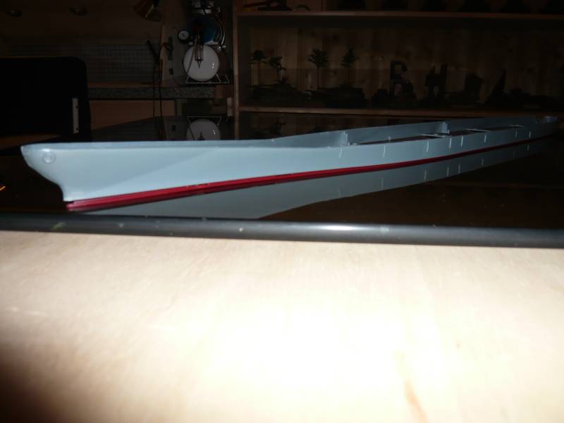

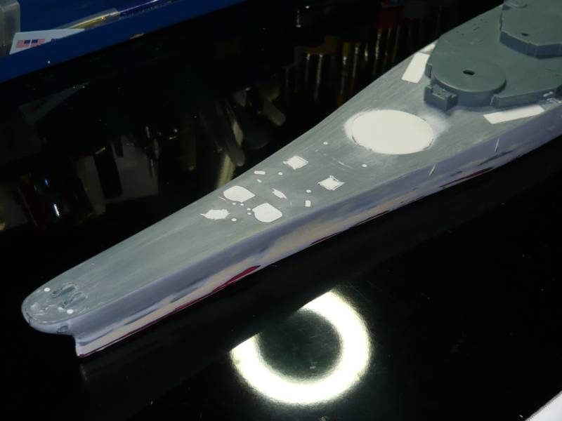

So Wie gesagt hab ich jetzt mal die 8mm aufgebaut wo in der wasserlinie gefehlt haben dann war Spachteln und Schleifen angesagt. danach Grundieren und nochmal nachspachteln und Feinschleifen nun passt es . Nebenbei hab ich mir noch eine Gießform gemacht . Warum?Folgendes da ich für die Missouri mir die FlaMgs besorgt habe hab ich mal die Sockelpivot vergleichen können und stellte fest das bei manchen Bausätzen die Teile viel zu grob bzw. zu groß sind . Und da ich es zu blöd fande mir immer die Teile zu bestellen, da ja in den Ätzteilsätzen die dinger dabei sind aber mit dem Drahtgestell kamm mir der gedanke die Sockel bei Bedarf zu gießen und die Ätzteile zu verwenden also gesagt und getan und siehe da es Funzt ,und der Vorteil die kann mann fast überall verwenden 8) siehe bilder.

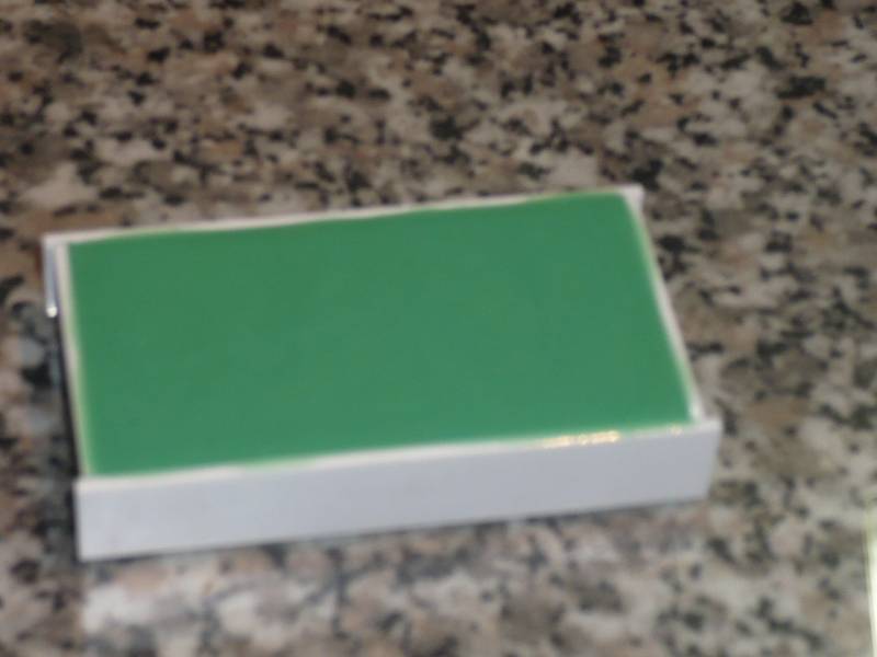

Moin Moin Leuts,da ich jetzt meine Baustelle am Haus fertig habe ,und jetzt wieder mehr Zeit habe gehts jetzt langsam an die Missouri.Zwischenzeitlich hab ich mir mal das ganze gerödels (zubehör) besorgt oder selbst angefertigt ,ein paar formen hab ich ja gezeigt . die Basis hab ich auch fertig geschliffen jetzt kanns losgehen.hier mal eine Liste vom zubehör.

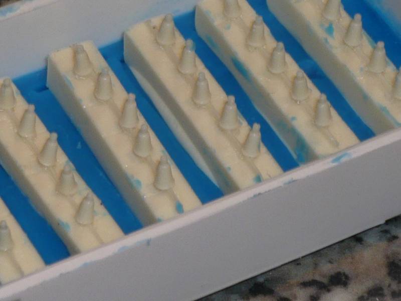

Diverse Kleinteile in Eigenfertigung wie Lüfter ,Poller Seilklampen ,Ankerkettenklüse,Winsch,usw,und Teile die ich am Modell abgetrennt habe und verwertbar sind.
Zwischen Gießformen machen und kleinteile verputzen hab ich auch noch die Base vorbereitet fürs wasserdio muss jetzt nur noch einen Plan haben wie ichs mach.
So das wars erstmal bin mal gespannt was daraus wird ,ich denke das es ein Längeres projekt ist und der winter abgedeckt ist .
Hier mal Bilder vom Sammelsorium

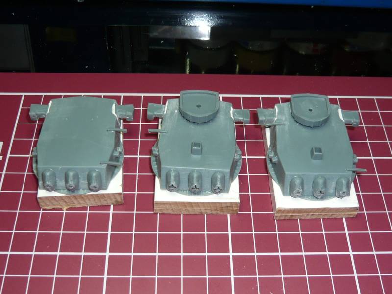

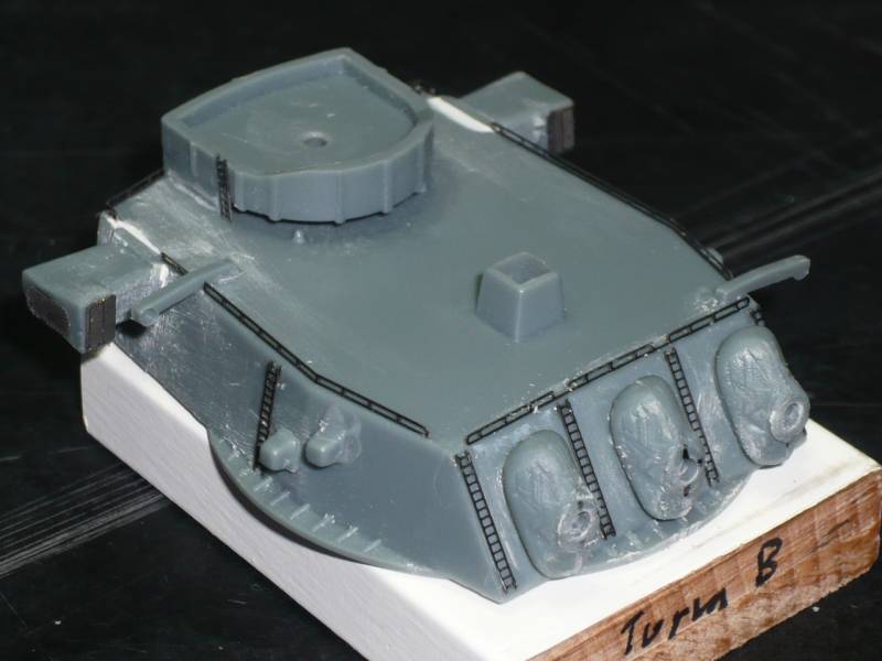

So während ich den Rumpf grundiert habe und er Trocknen muss hab ich mir mal die Hauptattilerie zu gemüte genommen . Erst mal die Bausatzteile angebracht ,lücken verspachtelt alles verschliffen danach die Ätzteile und Rohre Montiert jetzt muss nur noch alles verputzt werden. schaut selbst.

Wegen den Türmen habe ich eine Frage: Die Schutzschilde der kleinen Geschütze drauf wirken sehr dickwandig- ist das realistisch?
Mir gefält Deine Giestechnik für diese kleinen Teile!

Hi Bibi sehen auf den Bildern wirklich sehr dick aus bin am überlegen ob ich sie nicht abschleif und aus dünnen Material neu mach ,mal schaun.

Zu den großen: Da gefällt mir nicht die Führung der Reling, oder ich verstehe es nicht. An den Entfernungsmessern(?) ist die Reling unterbrochen? Auf beiden Seiten führt eine Leiter nach oben ohne unterbrochene Reling? Vorne rechts führt die seitliche Reling nicht bis zur Ecke?
Dann hätte ich noch eine Bitte: Kannst du mal ein Rohr aus dem Bausatz bearbeiten und mit den Zubehörteilen zusammen lackieren und dann nebeneinander präsentieren? Ich habe immer Zweifel, ob die Zubehörrohre nach dem Lackieren wirklich so viel besser aussehen als die Plastikteile...
und ja, die Schutzwände sehen wirklich aus, als würden sie ihren Zweck über Gebühr erfüllen können.
