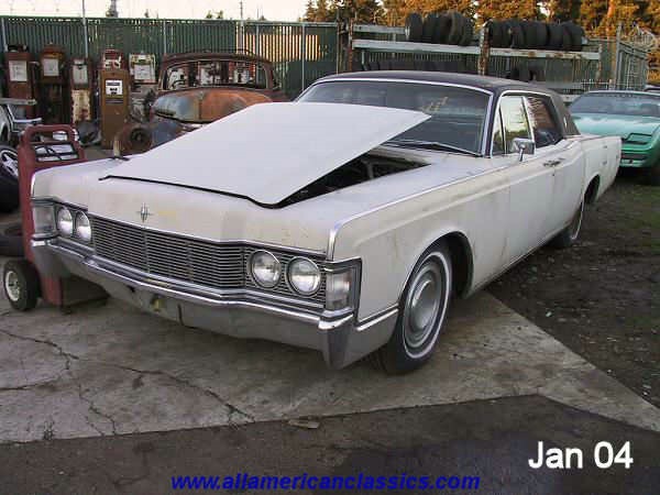

Als Übersicht gibt es so wie immer Bilder des echten Fahrzeugs. Ich habe ein paar Bilder im Net heraus gesucht wie er ohne hässliches Tuning im Donk Style aussieht.
Das Modell das ich bauen werde, habe ich vor ca. 1 Monat in den Statten gekauft. Er lag er im unteren Mittelfeld in der Preisskala, da 1 Reifen fehlte. Als er allerdings 2 Wochen später an kam war dann doch nicht alles so toll. Es fehlte neben dem angesprochenen Reifen, 2 Scheinwerfergläser, 2 Metallachsen, die hinteren Seitenfenster, Lenkrad und zu allem Überfluss der komplette Motor samt Firewall.... :motz:
Der Verkäufer liess dafür aber einen satten Rabatt springen, so das das Modell plötzlich sehr preiswert war. Den Motor/Firewall werde ich von Dominik bekommen, die restlichen Fehlteile bis auf das Lenkrad hätte ich sowieso nicht benötigt, dazu mehr im Laufe dieses Bauberichts.

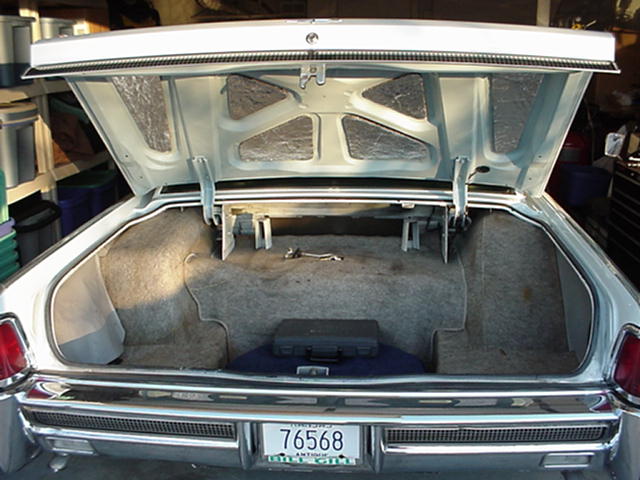

Der ausgeschnittene Kofferraumdeckel...

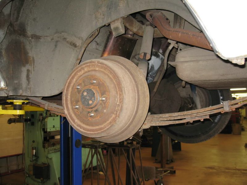

Eines der wenigen Bilder die einen Lincoln von unten zeigen, diese Fahrzeug soll 1964 sein.
Nachdem der Kleber trocken war wurde die Achse samt Plattfeder mit einen Skalpell raus getrennt.
Die Achse wird später wieder eingebau, allerdings verliert sie bis dahin noch reichlich Plastik.
So sieht das ganze unter der Karo aus, Radkästen habe ich auf der Seite liegen, diese werden dann an der Karo-Innenseite befestigt.
Im Original siehen die Radkästen so aus.
