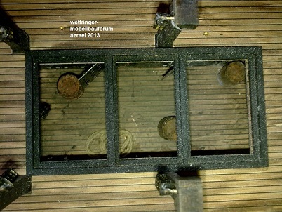

ich habe unter deck die drei steuerbordzellen weggelassen, aber dennoch die rahmen eingebaut. warum? weil ich erst die zellen eingebaut hatte aber anschließend nur die gitter wieder herausnahm. den rahmen habe ich belassen weil ich 1. angst hatte das beim herausnehmen schäden auftreten und 2. hat es mir irgendwie gefallen das da einiege balken und stolperfallen waren.
ich habe die von hachette melieferten papbodenplanken eingeklebt (gruselig, ich weiß). wollte sie dann aber später nicht mehr herausreißen. habe sie dann aber etwas dunkler getuscht.
ich habe mir zusätzliche kisten, säcke und fäßer besorgt und unter deck verbaut. verbandstoff genommen und schwarz gefärbt und als alte netze, planen, hängende säcke und zwei hängematten vergebaut.
aus einem schaschlickspieß schnitt ich 3-4mm lange stücke ab, schlitzte sie mit einem skalpel und steckte sie auf eine schnur. diese ergab jetzt eine leine mit schwimmkörpern wie sie an fischnetzen angebracht sind.
die beleuchtung ist, verglichen mit den anderen hier vorgestellten mies und plump (ich habe von elektronik keine ahnung).

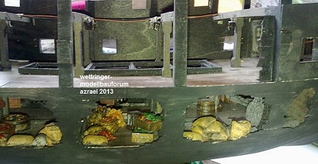

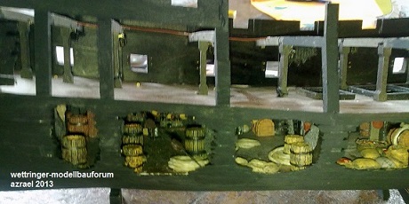

was mir überhaupt nicht gefallen hat war die sauberen heruasschnitte aus der bordwand. ich stellte mir richtig reingerissene löcher vor.
dazu nahm ich übriggebleibene planken und zerbrach sie groß. verklebte sie und passte sie noch etwas an.
dem aufmerksamen beobachter wird aber auffallen das es eine öffnung weniger ist als im original. gefiel mir halt besser.

Finde die aufgebrochenen Löcher super! Aber du musst noch irgendwas an deinen Bildern umstellen. Die sind gerade riesig weiß umrahmt...

das ist doch mal ne gelungene Arbeit. Ich glaub das mit den Löchern werd ich wohl übernehmen. Bilder solltest du auf den Server hochladen dann erscheinen die auch größer und setz dich mal bitte mit einem der Admins in Verbindung ob die den Bericht in die Rubrik der Bauberichte verschieben können.

deine version mit den löchern im rumpf find ich richtig gut... super idee :ok:

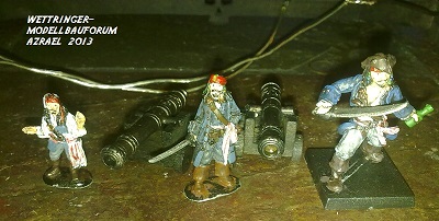

ich plane auch meiner pearl eine besatzung zu verpassen und bin war lange auf der suche nach passenden figuren.
1/72 fand ich definitiv zu klein. einen 1/72 jack konnte ich finden. aber es sieht einfach falsch aus.
1/60 war etwas problematisch zu finden. bis ich auf die idee gekommen bin das tabletopfiguren in etwa der größe entsprechen.
der bekannteste hersteller (games workshop) hat aber keine piraten im angebot.
inzwischen habe ich aber einige gefunden.
unter anderem sogar 2 jack's. wobei mir der eine zwar besser gefällt, aber er doch etwas zu groß ist im gegensatz zu den anderen piraten die finden konnte.
einmal meine derzeitige besatzung
meine 3 jack's.

drei der piraten habe ich bei www.shop.battlefield-berlin.de bestellt.
jack und zwei weitere piraten hier: https://www.comitatus-figurines.com/arti…3&idsscateg=425
ausserdem findet man bei e-bay einige piraten wenn mal unter "piraten tabletop" sucht.

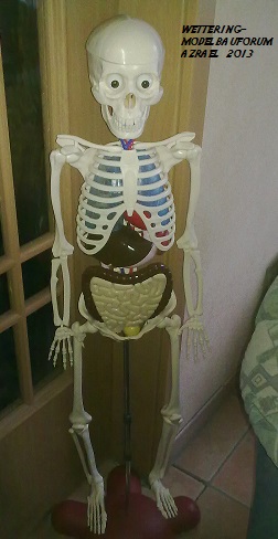

mir ist gestern was eingefallen, was ich total vergessen hatte. ich habe ein skelett. etwas über 1m groß. hatte ich vor jahren mal angefangen als abo zu sammeln. von deagostini.
werde wohl die knochen benutzen.
Montag, 22. Juli 2013, 10:38
habe das skelett zerlegt und bin nun am puzzeln wie ich die knochen schichten soll.

das reinste puzzelspiel. überlege ob ich auch den schädel irgendwie nutzen soll.
