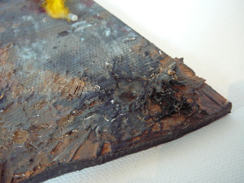

Freitag, 7. Juni 2013, 19:24
Hi Robin!
Allerdinds! Ich bin Interessiert! :ok:
Vor allem aber erstaund darüber was du in 20min. schaffst. Hut ab!
Jedoch hast du das Szenario nicht ganz durchdacht, wie ich finde.
Die Nußecken-Form ist da noch ganz witzig, aber Pflastersteine und "Schlamm"?
Eine Ziegelsteinmauer in Vietnam? :nixweis: (Indem Video hab ich nur Bambushütten gesehen.
Aus FullMetalJacket auch vereinzelt Betonbauten).
Ist das rote auf dem Boden etwa Blut? Wenn ja würde ich hierfür Weinrot nehmen und das auch etwas verdünnen.
So wird das Zeuch schön in den Fugen laufen! :D
Auch vermisse Palmen etc.. Halt die typische Vegetation von Vietnam.
Auch wird eine Detonation ohne Krater dargestellt. :nixweis:
Ich hätte die Platte mit mattem Klarlack fett eingestrichen und mit feinem Quarzsand bedeckt.
Bin zwar kein Diobauer, aber dass hätte bestimmt besser ausgesehen.
Die Rauchgranate find ich gelungen. :)
Ich bleib weiter dran!
MfG Mike

So, weiter geht's.
@Daniel: Gute Idee mit den Küchenkräutern. Obwohl das bei meiner Mutter warscheinlich die letzte Tat meines Lebens sein wird :wacko: . Ohne Küchensalz etc. stirbt diese nach 2 Stunden aus :hunger: . Der Krater wurde jetzt schon zum echten Krater gemacht.
Das Blut ist nach Mikes Tipps zusammengesetzt, dann ein Stück Stein und den getränkten Pinsel an der Kante langstoßen; gibt wunderschöne Spritzer. Mit dem Boden bin ich grad noch am überlegen, ob ich den so lasse oder anders mach. Schlammig wars da ja.
Hier die neuen Bilder, sieht zwar nah schlimm aus, aber man muss bedenken wie klein das ist:
LG, Robin

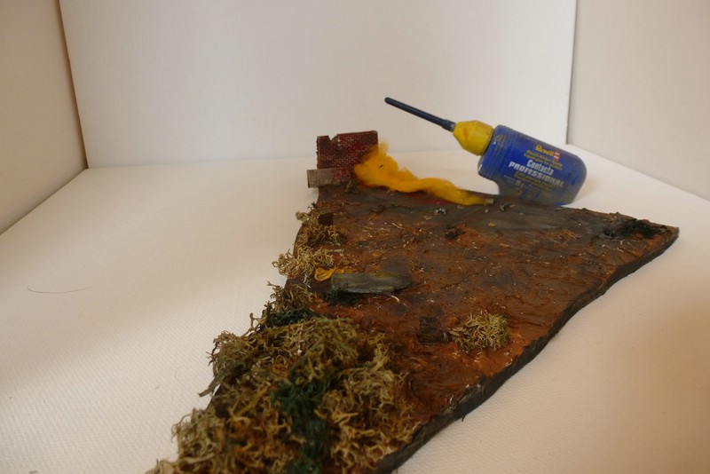

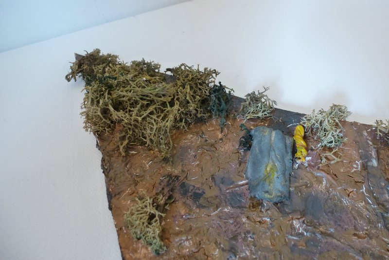

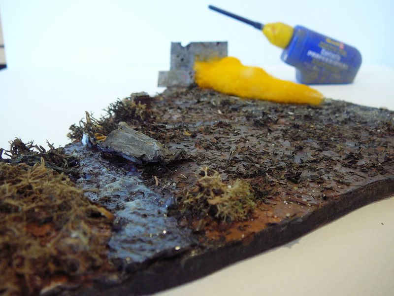

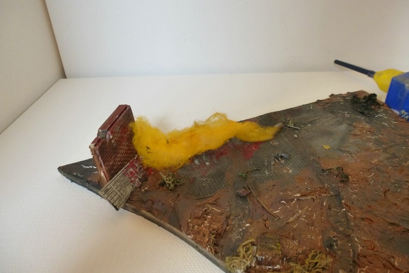

Samstag, 8. Juni 2013, 13:11

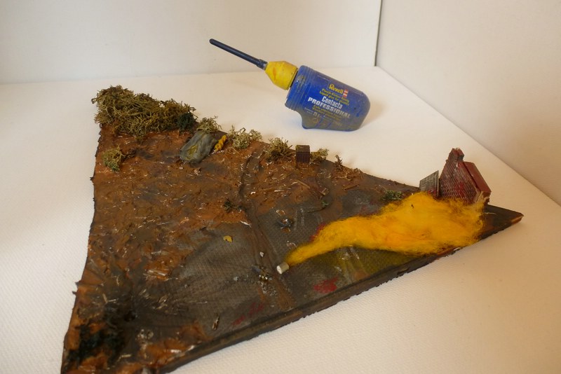

So, ging ein wenig weiter.
Die Methode mit Sand oder was auch immer habe ich abgetan. Ich hab den Schlammboden gelassen so wie er ist, da man jetzt eh kaum was mehr sieht! Die Methode mit den Küchenkräutern wurde ausprobiert, und das Ergebnis gefällt mir richtig gut! Siehtso richtig nach Dschungelboden aus!
Hier noch mal wie es vorher aussah:
Dann habe ich mir überlegt Gott zu spielen und einen Fluss ins Land zu bauen. Auf einfache aber geniale Weise: Man nehme dunkle Farbe und Acryleffektpaste "Kristall"
Damit pinselt man dann die vorher dunkel bemalten Stellen ein. Am Anfang, wenns noch nicht trocken ist sieht das alles ein wenig weiß aus. Oben am Bildrand sieht man das Gefäß
mit der Minze, diese wurde einfach auf das Befeuchtete gestreut:
Das Endergebnis: Mir gefällts richtig gut, zumal es in Echt viel besser aussieht als auf der Kamera:
Das Pflaster wurde durch Steine ersetzt:
LG, Robin

Samstag, 8. Juni 2013, 15:19
Hi Robin!
Auf den ersten Bildern sieht das Wasser aus wie ein reißender Fluß, dafür das es nur ein kleiner Bach ist.
Aber auf den letzten Bildern sieht das schon ganz gut aus! :ok:
Ich denke das Dio kann man jetzt in der tat so lassen. Gefällt mir wesentlich besser als davor. Gut gemacht! :five:
Da der Heli später bestimmt mittig auf die Platte gesetzt wird, würd ich die Rauchgranate noch ein Stück versetzen.
So wie der Rauch jetzt steht, müsstest du den Heli aufs Eck setzten wo der Krater war.
Sieht sonst komisch aus, wenn derHeli kommt und der Rauch in eine andere Richtung getragen wird.
(Ist mir letztens schon aufgefallen)! :S
Ansonsten bin ich weiter gespannt! :thumbsup:
MfG Mike
Samstag, 8. Juni 2013, 17:49
Hi Mike!
Ja, die Paste. Kommt ganz drauf an von wo man guckt.... :S . Richtig gleichmäßig ists nie, aber ne bessere Methode kenne ich aber leider nicht.
Zur Granate: Der Heli wird ja nicht fliegend, sondern ruhig stehend mit den zwei Piloten in der Türe sitzend udn Kaffe trinkend dargetsellt. Die Fahne der Rauchgranate ist also eigentlich windabhängig. Den Heli im Anflug darzustellen wär sicher auch toll, fragt sich nur wie man das am besten macht, so dass der Rotor wie in Betrieb, und dabei noch realistisch aussieht... :idee: . Oder ich montier ihn eionfach ab...
LG, Robin

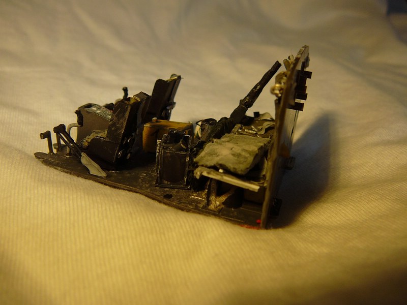

Dann konnte es endlich richtig losgehen.

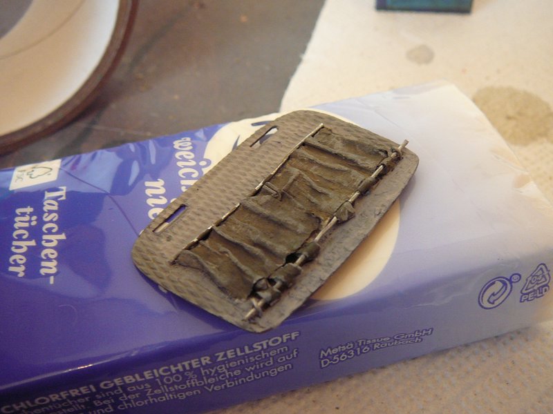

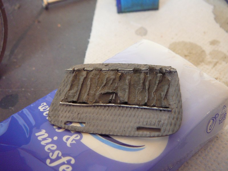

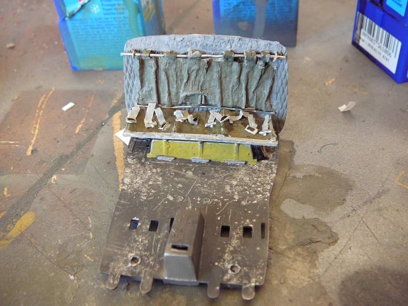

Also: Angefangen habe ich mit der Rückwand der Kabine. Schon recht gut, aber nicht akzeptabel für mich was Revell hier bringt.
Also kurzerhand alles abgefräst und eine neue Gardinenstange und deren Halterungen aus Draht gebaut:
Dann aus eingeweichtem Taschentuch ein paar Vorhangsösen drangemacht:
Und den Vorhang dazu:
Und so siehts fertig lackiert udn getrocknet aus:

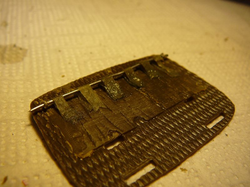

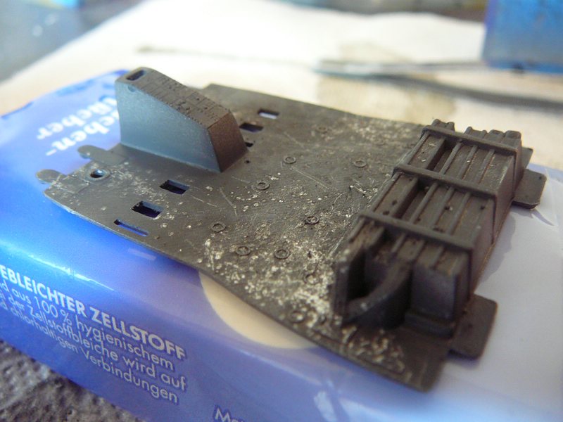

Eine neue Sitzbank gibts auch, die von Revell war einfach nur ne Platte:

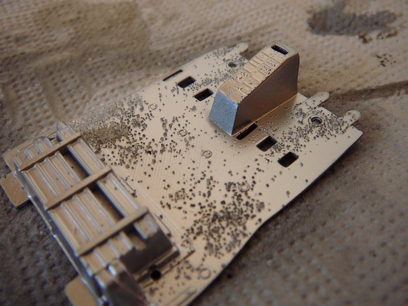

Der Kabinenboden. Zuerst wurde dieser komplett in Alufarbe lackiert, dann kam die Salztechnik. Also auf die nasse Farbe ein wenig Salz gestreut:
Und hier das Endergebniss, ein abgelaufener und zerkratzter Vietnamheliboden:
Die Bank und ihre aus Kreppband und Plastiksheet gebauten Gurte bekam Farbe. man bemerke die Schnallengröße von 1mmx0,2mm:

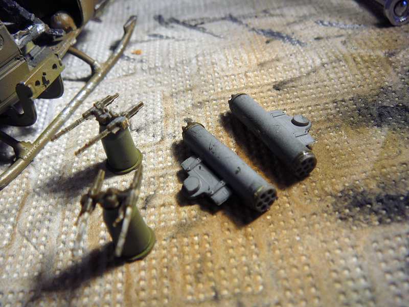

Das musste auch noch gemacht werden, die Munitionskiste für die vier Außen-MGs unter der Sitzbank:
Und hier alles mit angesteckter Rückwand und aufgelegter Bank:
Kritik und Verbesserungsvorschläge: Immer her damit!!! :sabber:

Dienstag, 11. Juni 2013, 18:40
Hallo Robin,
ich hoffe Du hast den Bausatz zuerst gut in Spüliwasser gereinigt - bei der CD im gleichen Paket :abhau:
Sieht klasse aus was Du da baust, Deine Veränderungen machen sich extrem gut! Wenn das in dem Stil weitergeht wird das ein Supermodell! Ich bin schon gespannt!
Henning

hey Henning,
Spüli?? Pahh! Ich hab Salzsäure genommen!! Anschließend noch alle möglichen Sprays aus dem Keller geholt und dann das Haus dadrin gebadet, und mit Desinfikationsmittel nachgespült. Dann die Salzsäure über Hände und Modell und die Sache war gegessen. Mal eben noch die Zimmertür meiner Schwester durch eine schalldichte 15cm Eisentür ersetzt und jetzt gehts einigermaßen! :grins: :D :cracy:
Von dem Boden und der Wand wird man hinterher nicht mehr viel von sehen, da kommen Kisten und Jacken drüber, im Eigenbau.

Beiträge: 1 837
Realname: Mike
Wohnort: Zwischen WÜ und TBB
Mittwoch, 12. Juni 2013, 02:19
Hi Robin!
Dank dir hab ich meinen Huey auch wieder ausgegraben.
Kurze Rede, langer Sinn! :D
Du wirst noch deine wahre :bang: :du: :cursing: ...Freude daran haben im Bezug auf Passgenauigkeit und den vielen Auswurfmarken an sichtbaren Stellen.
(Z.B. richtig tiefe unterhalb der Rotorblätter usw.)!
Zu den bauten:
Ich würde dir schon raten Originalbilder von dem Teil anzuschauen.
Die Munkiste z.B. ist Olivgrün statt gelb.
Auch ist der Boden arg mitgenommen, besonders wenn man bedenkt das deine Szene später von Anno dazumal spielt (wo der Heli "neu" war)!
Bei dir sieht das aus als hätten 10 Mini-Transformers darin ein Kampf ausgetragen! :huh:
(Spaß beiseite)! :D
Ich hab den Boden zwischen den Pilotensitz bis vor der Fondsitzbank in Anthrazit gelackt. (So eine art Anti-Rutsch-Anstrich)!
Mal so nebenbei teile ich deine Meinung zu TokioHotel. :D
Leider muß ich aber sagen das die noch gehn, bzw. es geht noch schlimmer.
Ich hab das gehasst: Balladen von MariahCarey, WhitneyHouston und CelineDion! (Generell Balladen)! :!!
Bei diesem Tinnitus/Schweinequitschen/Fingernagel auf Schiefertafel ähnlichen Geschrei stellten sich immer meine Nackenhaare auf. :cursing:
Falls dir diese Namen nix sagen (sei froh), ist heut in etwa so wie in der Zalando Werbung, oder nach wie vor im Kreissaal! :evil:
MfG Mike
Mittwoch, 12. Juni 2013, 14:39
Hi Mike!
Ja, das wird ein toller Spaß, freu mich schon richtig! :will: . Naja, aber was wäre mit dem Spaß ohne sowas, wenn alles einfach so zusammenpassen würde, auch irgendwie langwelig. :kaffee:
Originalbilder: Hab die letzten 5 Tage nichts anderes gemacht und bin zum Schluss gekommen: Mach se Helloliv/ Gelb. Auf exakt 2 von 70 Bildern war die Kiste in der selben Farbe, auf den anderen wars mal oliv, mal Dunkelgrün, mal Laubgrün, mal grau, mal Weiß...
Die Böden waren wirklich am Ende so ziemlich mitgenommen (hab die Zeit meiner Szene mal in Richtung Ende Krieg geschoben), weil ja die Soldaten auf dem Eisenboden mit den Highheels rein und raus, die Kisten wurden umher geschoben, Gewehre rutschten rum, Soldaten auf dem Boden saßen auf den Helmen...etc. Also schon fast Optimus Prime gegen Megatron in Echtformat!
Antirutschanstrich, auch eine gute Idee.... :nixweis:
Balladen sind sowas von schlimm. Ich hasse die Filmmusik von Titanic, die olle Dion mit ihrer Kreissäge versaut alles :bang: . Kennst du "Impossible" von James Arthur? Das geht ja noch einigermaßen, aber das Original (weiß grad nicht den Namen von der Tussi) ist so schrill und grauenvoll, dazu noch diese rauhe Leierstimme.... :verrückt: :heul: Schrecklich...

So, Jungs,
ging ein wenig weiter :thumbup: . Inzwischen ist der Kabinenboden richtig voll, so wies sein soll. Die Kisten sind im Eigenbau aus Plasticsheet gebaut, die Decken sind Taschentuch mit Klarlack. Die Rauchgranaten stammen aus bearbeitetem Gussast, der Helm ist der eines anderen Vietnampiloten aus der Grabbelkiste. Das schwere MG entstand komplett in Eigenbau.
An den Sitzen der Piloten wurde auch rumgepfeilt, auf der Rückseite kam Struktur durch Plasticsheetstreifen drauf und ein Gurtding (weiß auch nich wozu es da ist) aus dem Bausatz wurde durch ein neues aus Krepp und PS ersetzt, welchs wiederrum bald durch ein anderes erstzt werden wird, da das jetzige viel zu dick ist :S . Auf der Sitzfläche wurde die Struktur abgeschliffen, ein neues Sitzpolster aus Tuch und neue Gurte kamen auch dazu. Ist aber noch nicht ganz fertig.
Leider sind die Bilder nicht so gut, weil meine Kamera mit dem kleinen Stück Huey in der Größe überhaupt nicht klarkommt :motz: .
Hoffe euch gefällts:
LG, Robin
:doof:

Die Rauchgranate bringt in das Dio sicherlich etwas Leben ins die ganze Szene.
Aber wenn die Piloten später Kaffeetrinkend in der Tür sitzen sollen, warum wurde dann eine Rauchgranate gezündet.
Hat da mal wieder einer der bösen Kameraden Schabernack getrieben und das Teil geworfen um die anderen zu ärgern ?
Und das Cockpit: ohjeohje
Was für ein abgeranzter Knatterer, da hätte ich ja Angst, mich in natura reinzusetzen.
In Vietnam war ja nun auch Ausnahmezustand und ich weiß ehrlich gesagt nicht, ob die ihre Kisten wirklich soo runtergekommen aussahen.
Aber mir gefällt es und schließlich wurde ja auch "gearbeitet".

@Thorsten: Die sind besoffen und wollen ihren Spaß haben! :party: Neee, nich ganz. Im Film war zu sehen dass die Dinger echt lange qualmen. Also hab ich mir gedacht die Granate ist von irgendeinem Soldaten zur Landeplatzmarkierung geworfen worden, der Heli ist gelandet, nach kurzer Zeit war die Kampfhandlung vorbei und Charlie tot. Und jetzt warten die in ihrem Heli auf den Rückflug.
Muss dazu sagen dass ich leider nich soooo genau weiß wie lange die Teile tatsächlich rauchen, aber im Film waren es locker mehr als 6min. :nixweis:
Ich würd mich auch nie in so ein runtergekommenes Ding setzten, aber in Vietnam waren die ja die ganze Zeit bei tropischem Klima im Einsatz, und haben jeweils immer Raketenwerfer, schwere MGs und haufenweise Soldaten mit rumgekarrt.

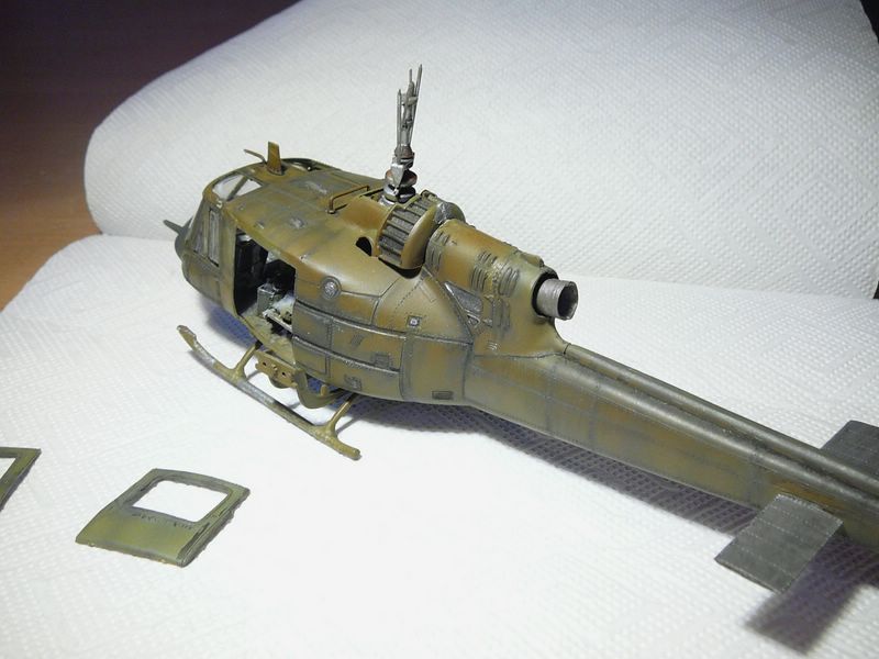

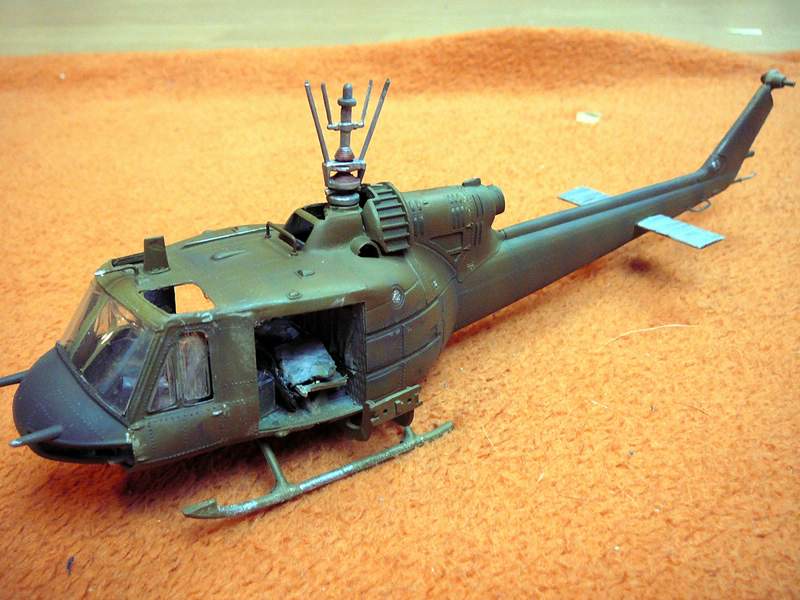

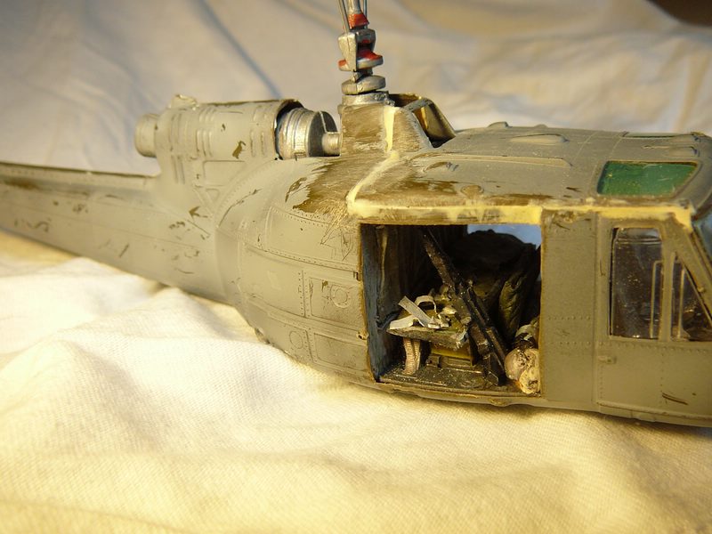

Zuerst mal die Decke lackiert. Mittlerweile kleben auch Funkgeräte dran. Ein Overheadpanel hat Revell schlicht vergessen.
Dann der unheimlich grausige Versuch die Decke auf den Heli zu kriegen. Nach 15x Trockenanpassen und zurechtbiegen hats einigermaßen geklappt, trotzdem ist Passgenauigkeit hier ein Fremdwort (Ok, man muss sagen dass der Kit von 77 ist.):
Mal zur Probe auf die Base gestellt:
Mit Nase und Spachtel sah das ganze schon mehr nach Iroquios aus:
Und dann mit Scheibe. Der Spachtel ist grob verschliffen, hier fehlen aber noch die Nacharbeiten:
Für Kritik bin ich weiterhin offen!
MfG, Robin

Sieht gut aus bisher :ok: . Den Rumpf-Dach-Übergang hast du gut hinbekommen. Womit hast du da gespachtelt :hey: ?

Zu den Nebelgranaten: Diese brennen so knapp 2 min und wenn man mal in so einer Wolke steht bzw liegt, kommt es einem vor wie 60 min :D
MfG

Oha, die Passgenauigkeit ist ja wirklich gruselig. Aber das sieht recht gut aus, was du da geschmirgelt hast.
Aber mich würde auch interessieren, welche Spachtelmasse du genommen hast. Sieht irgendwie ungewöhnlich/unbekannt aus.
Bei dem 4 Bild kam mir irgendwie sofort eine Gedanke:
So ein Kiste abgestürzt und ausgebrannt im Urwald. Nach dem Bild würde fast schon alles passen ;)

Der Spachtel ist White Putty.

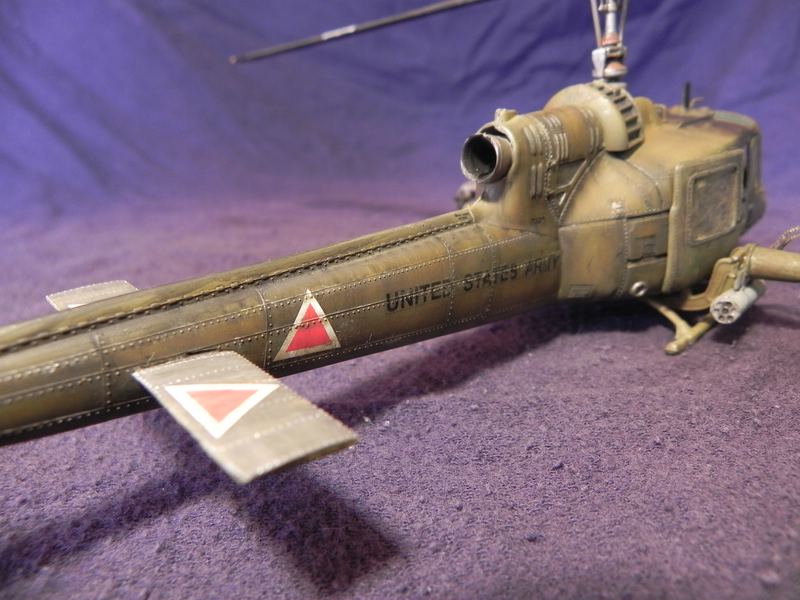

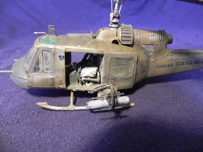

Weiter gehts! Das Modell wurde lackiert. Waffen und Rotor sind noch nicht fertig gelackt. Die Bilder wirken wegen dem Hintergrund sehr dunkel. Lackierfehler müssen noch ausgebessert werden:
MfG, Robin
:doof:

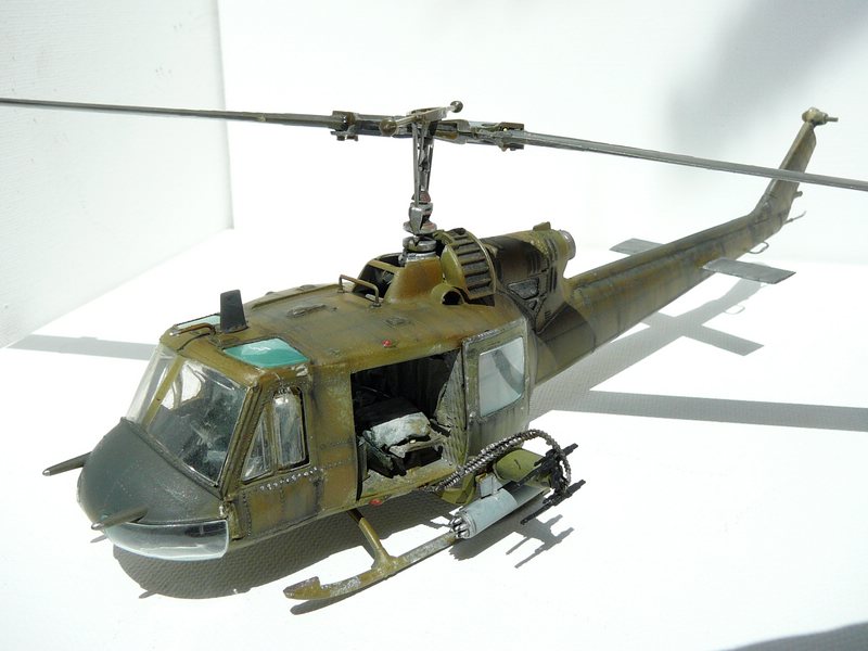

Samstag, 15. Juni 2013, 14:15
Morgen Allerseits! :kaffee:

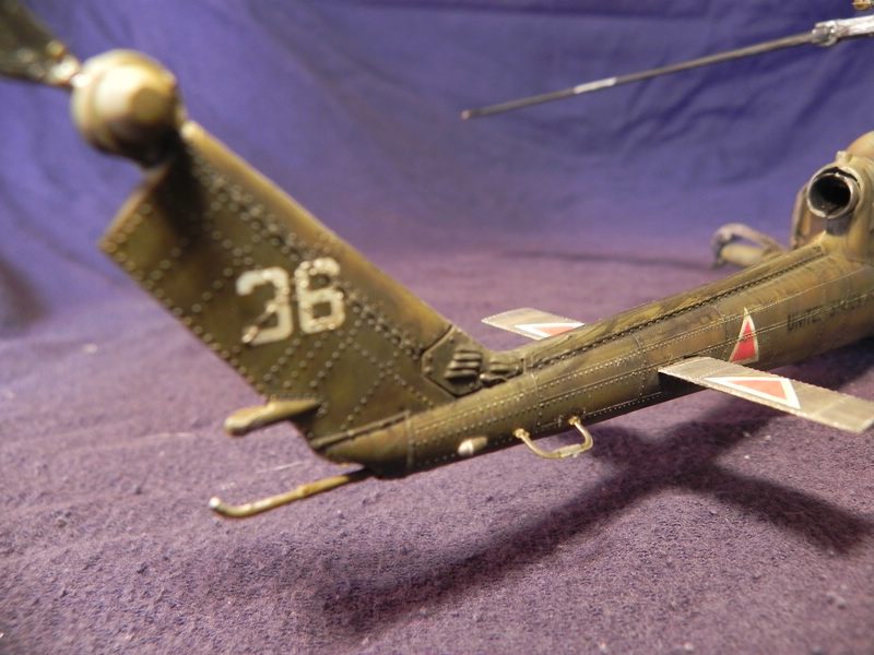

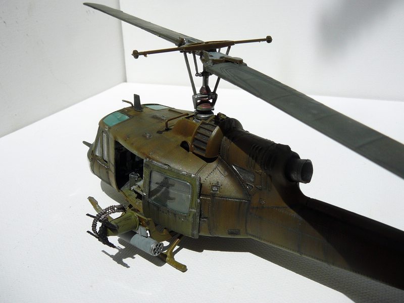

Endlich konnte ich eine etwas bessere Kamera organisieren! Jetzt sind die Bilder einen Hauch Originalgetreuer! :pc:
Mittlerweile sind die Decals alle drauf. Mitsamt Weichmacher und Verschmutzung. Und man sehe: Es geht auch komplett ohne Klarlack! Aus Geldgründen hab ich momentan keine Chance an neuen zu kommen.
Der UH-1 wurde dann nochmal auf die Base gestellt, mit Piloten, so wie sie hinterher sitzen sollen.
Und @ MIKE: Juhuuu, endlich umgesetzt! Unser lang angestrebtes "Projekt", mal zu zeigen wie tolerant wir sind und einen (political correctnes EIN) Maximalpigmentierten (political correctnes AUS) als Figur zu machen.
Ein paar Fehler in der Lackierung sind noch drin, die müssen noch ausgemerzt werden.
Die Scheiben wurden originalgetreu Mit Schlamm besudelt und ein wenig zerkratzt. Wer ganz genau hinschaut entdeckt vielleicht dass der Dreck da wo der Scheibenwischer herfegt, weg ist und am Rand der Scheiben rrunterläuft. Leider kommt das auf den Bildern nicht so rüber :will: .
Kritik: Her damit! Meins! :hunger:
Überflug über das Meer und die R.N. Pola. (OK, ein bisschen sehr unrealistisch da die Pola 1941 versenkt wurde und italienisch ist :pfeif: . Aber: Psssst! ;) )
Und ein kleiner Größenvergleich zu einem Fläschchen "Decal Soft":
MfG, Robin
:doof:
