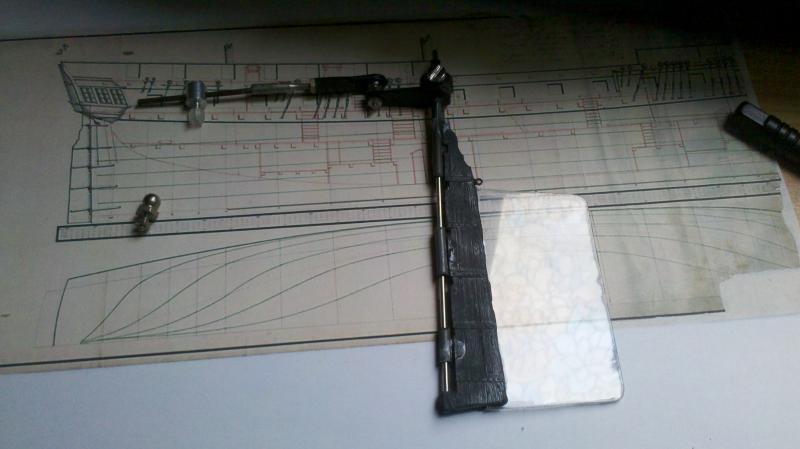

Die Freya bekommt einen abschraubbaren Kiel, damit sie auch senkrecht in den Kofferraum passt (aus Fehlern lernt man.... :whistling: )
Bin noch am grübeln wie ich das Ruder anlenke :idee:
Dafür sitzt der Motor schon :)

Eine Pumpe die Wasser nach achtern ausstößt sieht man nicht so sehr wie einen Propeller. hat in der Mitte des Kiles auch eine gute Ruderwirkung.
Hast Du den Motorspant mit Epoxy eingeklebt? Ich konnte nach einigen Jahren das Epoxy ohne Kraftanstrengung aus dem Rumpf meiner Revell Corvette nehmen. Polystyrol und Epoxy mögen sich gar nicht so gerne und gehen auch keine langanhaltende Verbindung ein. Deswegen baue ich nur noch mit Polyesterharz.
Gespannt bin!! :D
Matthias
Dienstag, 21. Mai 2013, 20:20
@antias: Ja, epoxi. Da ich die Klebestellen vorher schön aufgeraut habe habe ich die Hoffnung dass das hält.
@Kapitän: 288 Watt, wenn ich richtig gelesen habe. Die 3-Blatt-Schraube die ich noch hier hatte funktioniert schon richtig gut, mal sehen ob ich noch eine andere ausprobiere.
Ich habe 2060 Gramm gewogen. Kann es sein dass sich nur die Rumpfhälften mehr zusammengedrückt haben und ich deswegen ca 6% weniger Volumen hatte?
Die Länge vom Schwert ist noch offen aber ich wollte unter 32 cm (Gesamt-) Tiefgang bleiben, damit ich das Fuhrwerk auch noch überall an unserem See zu Wasser lassen kann.

Hey Frank,
nicht falsch verstehen, aber mein Schlepper Goliath hat zwei 16 Watt Motoren...
... normalerweise auf die Hälfte der Leistung begrenzt...
... und ist damit schon übermotorisiert! ;)
Dafür kann er damit aber auch 80 kg schleppen... :lol:
Dein Motor ist enooooorm übertrieben von der Leistung.
Da hätte 10 W gereicht, höchstens 20 W!
Einen Motor mit mehr als 50 W kannst du überhaupt nicht mehr kontrolliert einsetzen.
Dafür ist der Rumpf zu klein und von der völlig falschen Form.
Dein Motor reicht für ein Rennboot aus.
Leider kann man den auch nicht runterregeln, bis auf eine erträgliche Leistung.
Ich empfehle dringendst, das zu überdenken! :idee:
Meine BonChance hat z.B. einen 1,4 W Motor, der mehr als ausreicht.
(Verdrängung über 730 g komplett mit Schwert)
Das mit dem 6% Unterschied bei der Verdrängung kann schon
ein minimaler Unterschied bei der Eintauchtiefe sein.
Allerdings wird auf jeden Fall auch deine Vermutung zutreffen,
dass sich die Rumpfschalen zusammengedrückt haben.
Das selbe Problem hatte ich noch drastischer bei meiner Victory 1:225.
Die Länge deines Schwertes solltest du vielleicht später noch anpassen.
Ab einer bestimmten Länge fängt es an, das Fahrverhalten zu verändern.
Dann segelst du nicht mehr sauber und kannst nicht mehr authentisch Wenden.
Ich rate dazu 1/3 der Wasserlinienlänge nicht zu überschreiten.
Dementsprechend bist du schon bei der max. Länge.

... mehr Details...
Meintest Du in etwa so:
Wenigstens konnte ich mich mitlerweile entscheide wo die Servos sitzen
Schönen Abend noch
