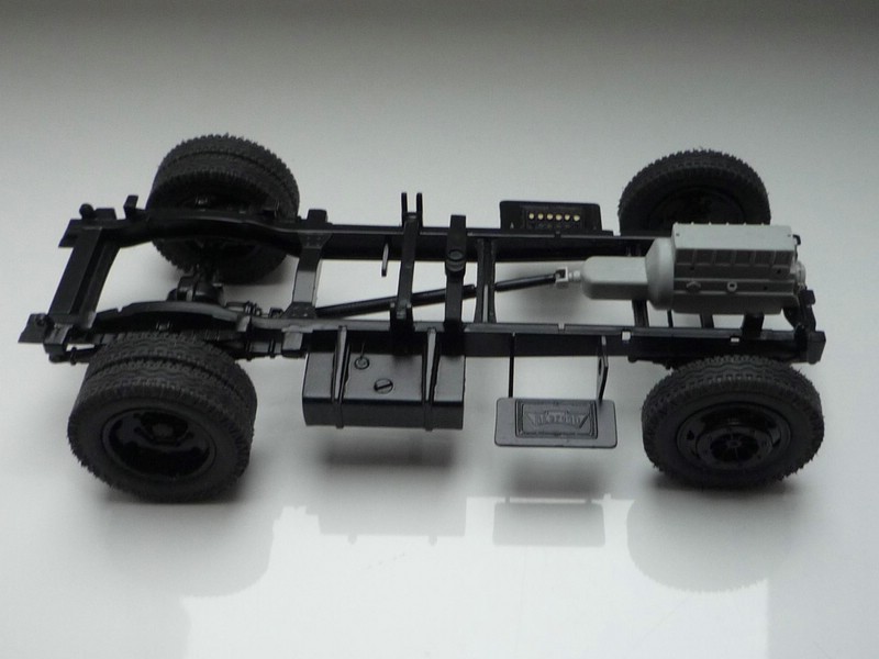

Der wie ich finde sehr einfach gehaltene Motor war auch schnell zusammen geklebt, leider ist auf dem Öleinfülldeckel eine tiefe Sinkstelle die natürlich auch verspachtelt wurde:
Und da bisher alles Problemlos verlief wurde das Fahrgestell gleich mal lackiert und auf die Räder gestellt. Die Reifen wurden noch mit einer Einlage versehen damit später der Kleine mit seiner Ladung nicht mit platten Reifen da steht:

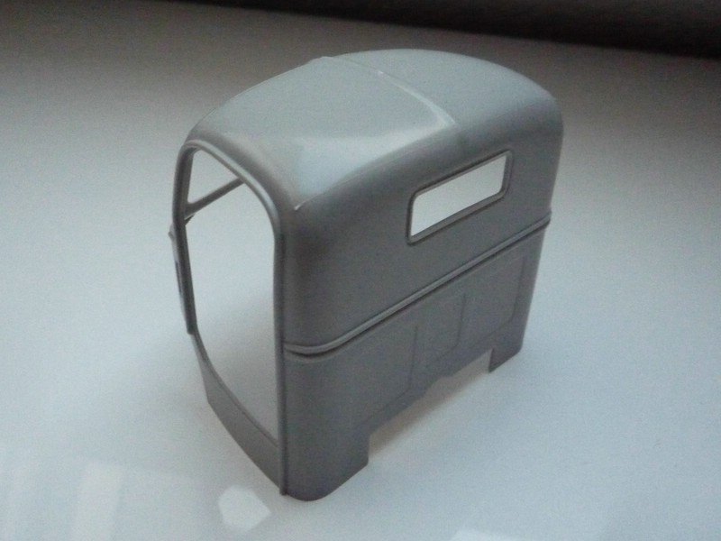

So, kommen wir mal gleich zu einem unerfreulichen Teil, der Fahrerkabine.
Sie ist ja in einem Stück gefertigt mit seperaten Türen und Lüftungsklappen. Dadurch spart man sich den Zusammenbau, allerdings sind die Trennstellen der Formen deutlich zu sehen. Also heisst das rund um die Türausschnitte und an der vorderen sowie hinteren Dachkante schleifen.
Hier die Kabine im Rohzustand:
Und so schaut sie nun aus. Und gar nicht Rot wie Eingangs erwähnt. Grund ist einfach das der Kurze in 'Green' ausgeliefert wurde.

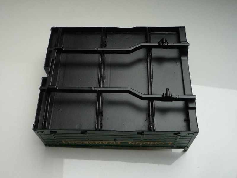

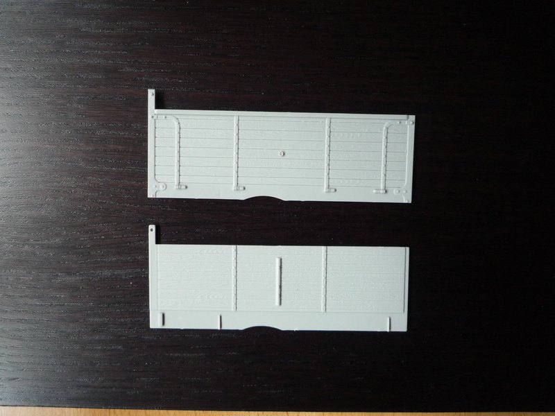

Dann habe ich gleich mal mit der Ladefläche begonnen, diese besteht aus zwei Teilen:

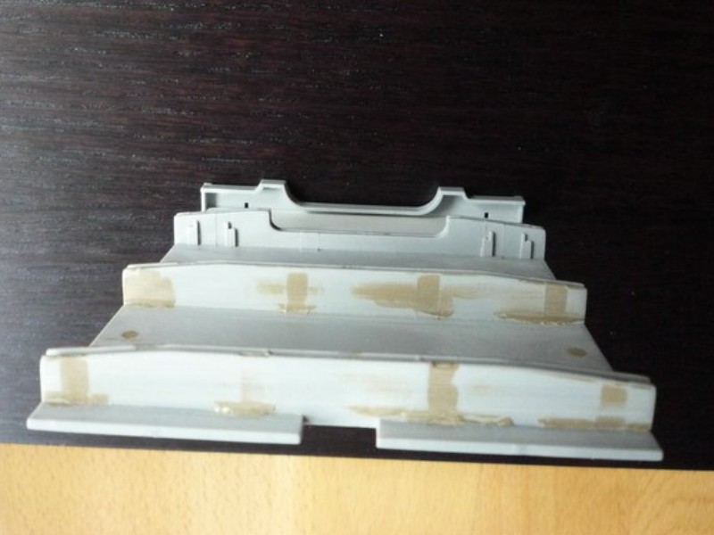

Diese sollen stumpf aneinander geklebt werden was leider einen unschönen Spalt ergibt der gespachtelt werden muss wenn man den Kleinen ohne Ladung darstellen möchte. Allerdings ist die Gefahr gross das bei diesem Vorgang die Teile wieder auseinander brechen.
Ich habe daher von unten eine 0,5 mm Platte druntergeklebt damit eine stabile Verbindung vorhanden ist.
An der Unterseite wurden auch gleich die Giessnarben verspachtelt die sich auch an den Querträgern befinden:
Da ist es wieder erfreulich das die Anschlussstellen an den Bordwänden jeweils an der Kante sind...
... ausser bei dem Frontteil wo Narben auf der Verkleidung des Hubzylinders vorhanden sind. Lässt sich aber leicht verschleifen, kein Problem:

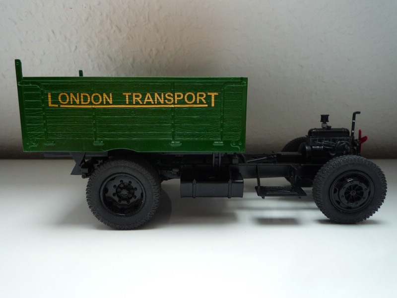

Nun hat der Kurze sein Ersatzrad bekommen. Den Träger habe ich gleich mit der Felge zusammen geklebt und in einem Stück lackiert. Abgesehen davon das auf der Felge sich Marken vom Giessen befinden die nicht, jedenfalls von mir, verschliffen werden können ist diese Baustelle erfolgreich abgeschlossen. Ausserdem wird das Rad von oben noch durch die Kippbrücke verdeckt.
Diese wurde bereits lackiert und bekam gestern die Beschriftung.
Aber sehet selbst:

P.S.: Auf dem vierten Bild hat sich ein Fussel breitgemacht, dieser ist aber bereits entfernt worden.
