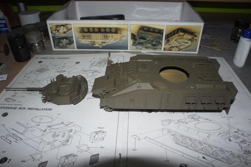

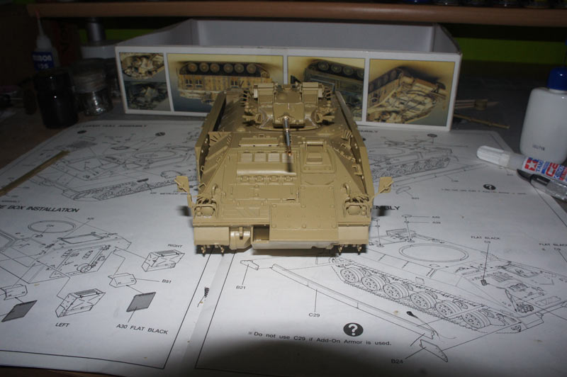

Mittwoch, 20. Februar 2013, 20:55
Kleiner Ist-Stand.

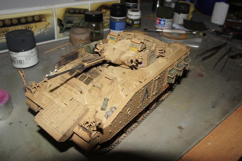

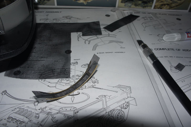

Sonntag, 24. Februar 2013, 17:43

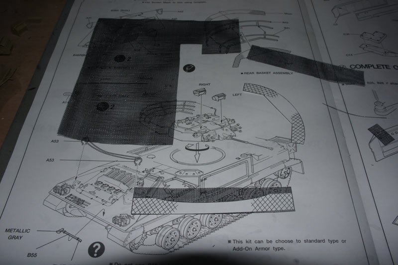

Kleines Update meiner Wochenendarbeiten:
Sonntag, 24. Februar 2013, 20:01

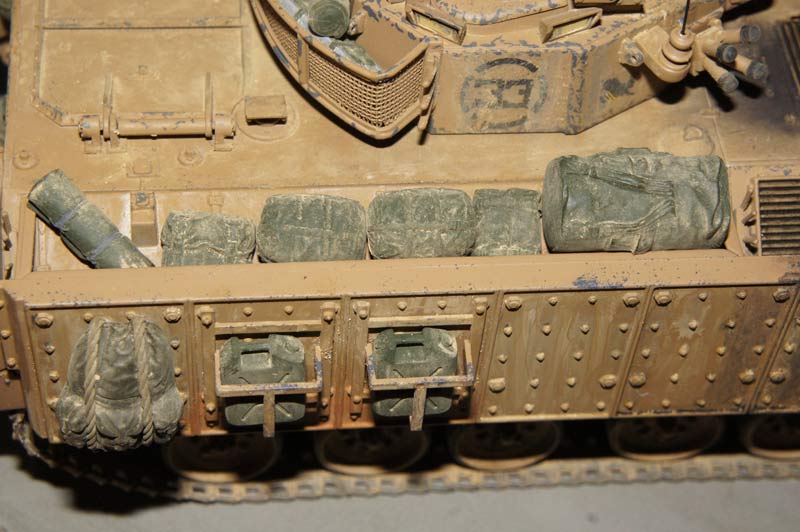

Das Metallrohr und die Gaze machen echt was her :) Gaze aus dem Bausatz und Metallrohr Aftermarket oder?
Sonntag, 24. Februar 2013, 20:14
Genau. Das Rohr gibts zu normalen Preisen bei RB Model. Da hab ich jetzt schon öfter bestellt. Direkt. Auch für Sachen die noch auf Halde liegen. :D

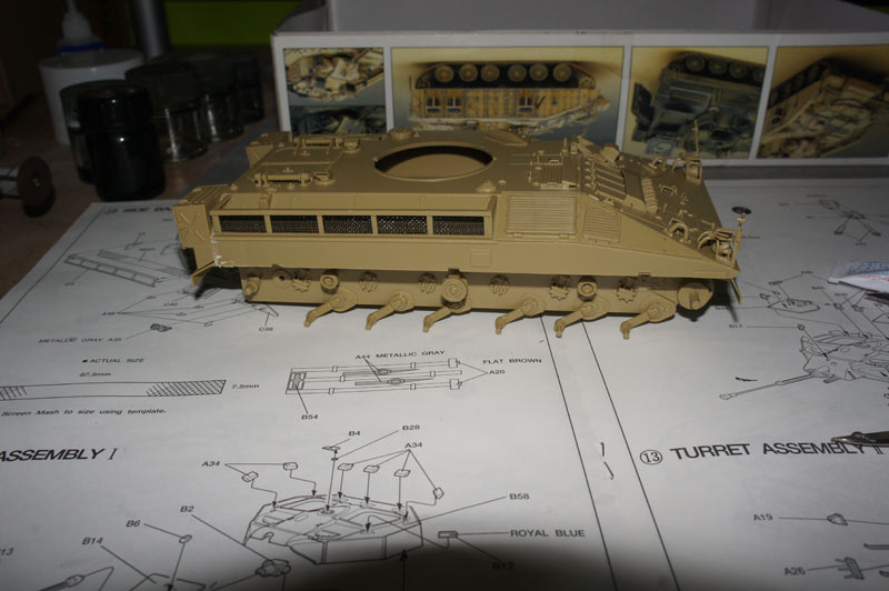

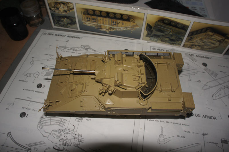

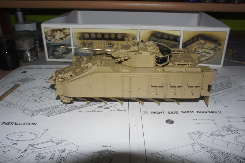

Fast fertig zum Lackieren.

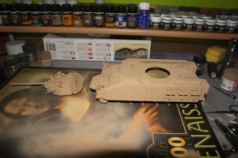

Mittwoch, 27. Februar 2013, 15:20
Eigentlich fertig zum Grundieren. Leider hat mich die Seuche gebeutelt. Soll heißen. Erst mal Pause mit dem Warrior.

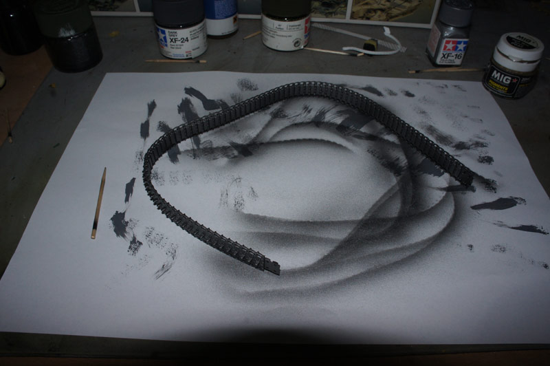

Es geht wieder ein bisschen weiter.

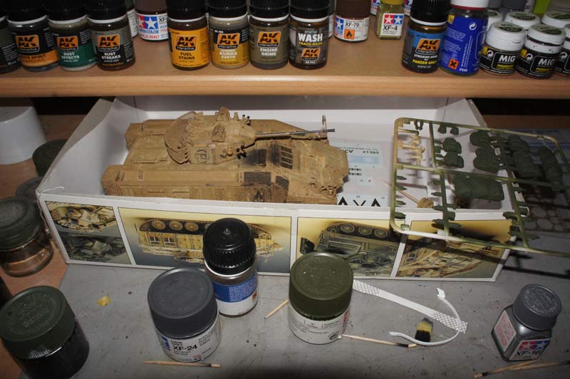

Samstag, 2. März 2013, 11:34

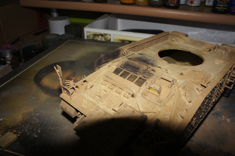

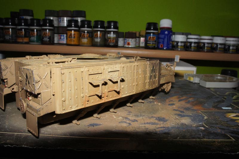

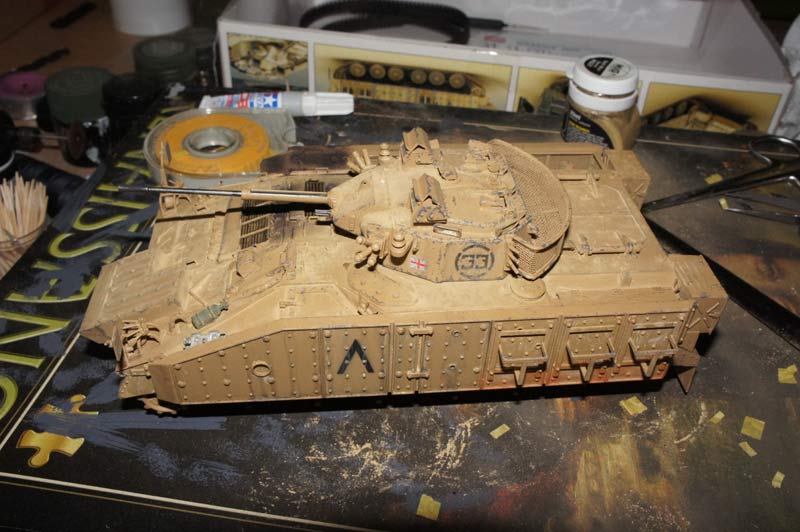

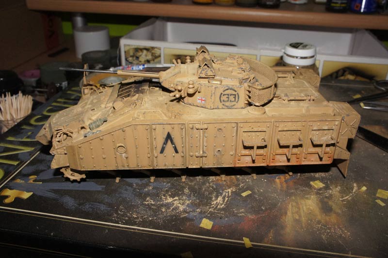

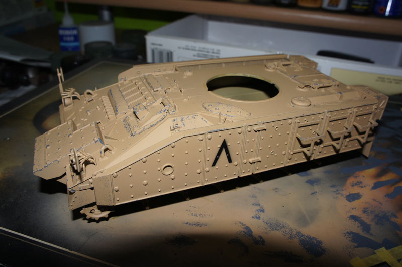

Es geht weiter mit dem Chipping. Dauert. Da der MCV aus Alu ist kommt ein dunkles Grau zum Einsatz.
Samstag, 2. März 2013, 13:37
Ist ja schön wie du das machst, aber meiner Ansicht nach sind die Chips viel zu groß. Und weniger ist mehr!
Samstag, 2. März 2013, 14:25
Kommt natürlich drauf an in welchem Zustand der später dargestellt werden soll. Meiner z.B. soll gut gebraucht aussehen. Und das Chipping ist ja erst der Anfang und sticht jetzt ohne weitere Verdreckungen mehr ins Auge. Die Chips finde ich nicht zu groß.

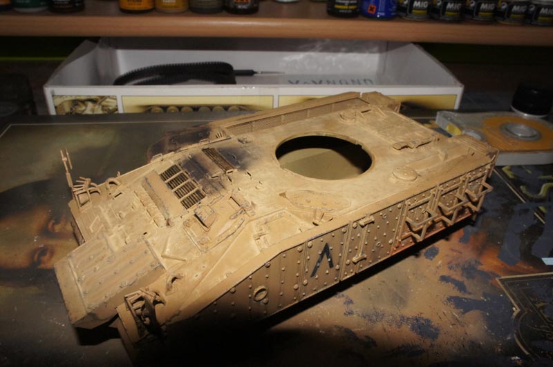

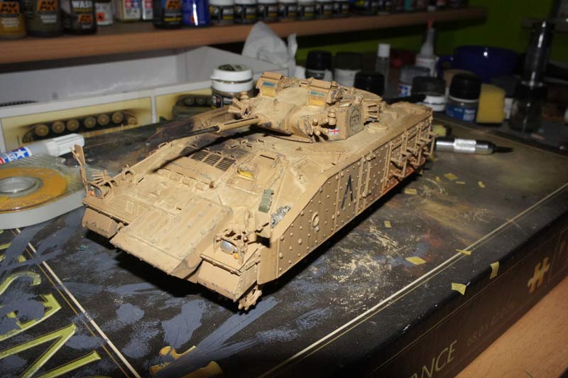

Samstag, 2. März 2013, 22:14

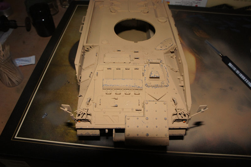

Chipping fertig und Klarlack drauf. Bis morgen trocknen lassen und dann gehts weiter. zwischendurch dann den Turm machen.

Montag, 4. März 2013, 22:04

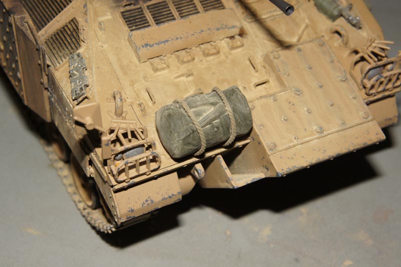

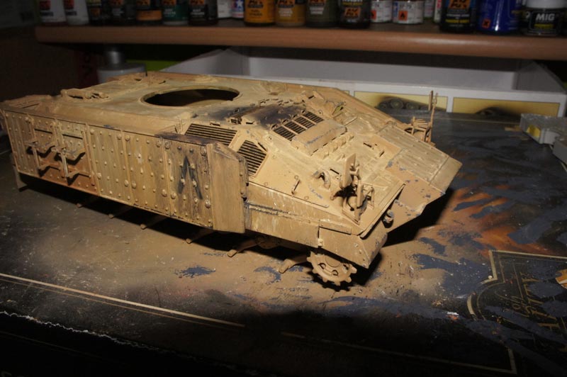

Kleines Update für die Müden Augen.
Dienstag, 5. März 2013, 15:41
Die Farbgestaltung ist dir genial gelungen. :ok: :)

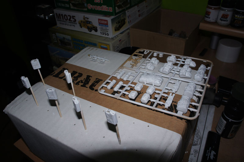

Mittwoch, 6. März 2013, 21:08

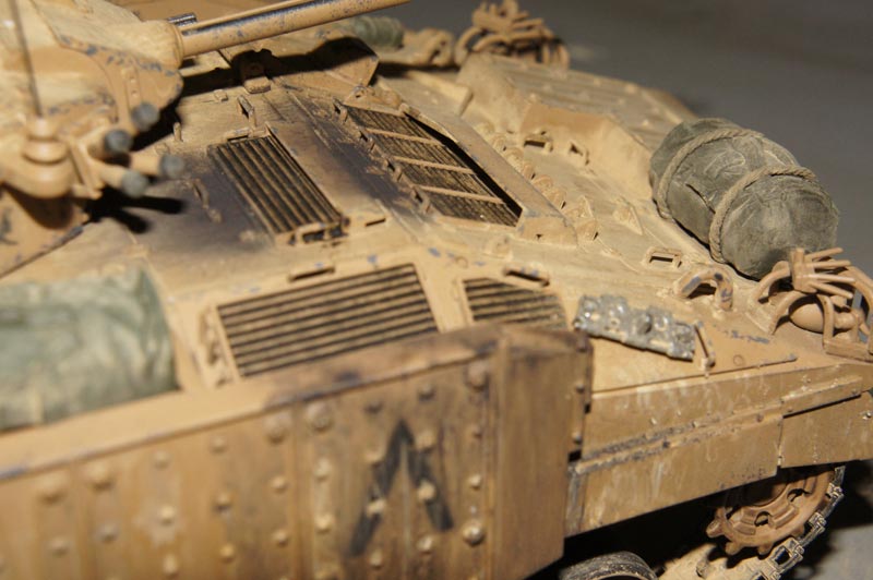

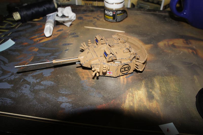

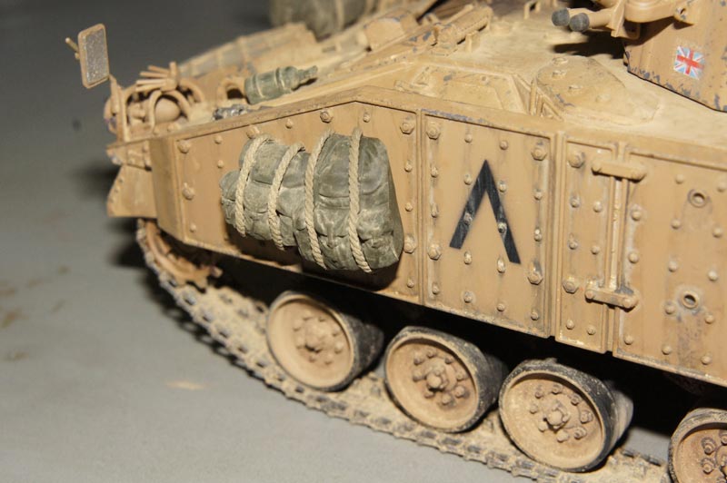

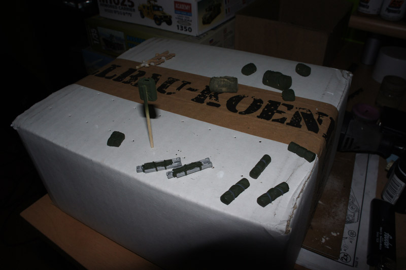

Weiter gehts mit dem Turm. Soweit so gut. Fehlt aber noch Klarlack und Dreck. Gerödel ist auch in Arbeit.
Donnerstag, 7. März 2013, 19:35
Update:

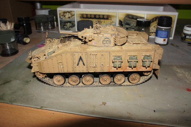

Sonntag, 10. März 2013, 10:36
Nächstes Update. ich denke heute werde ich fertig.

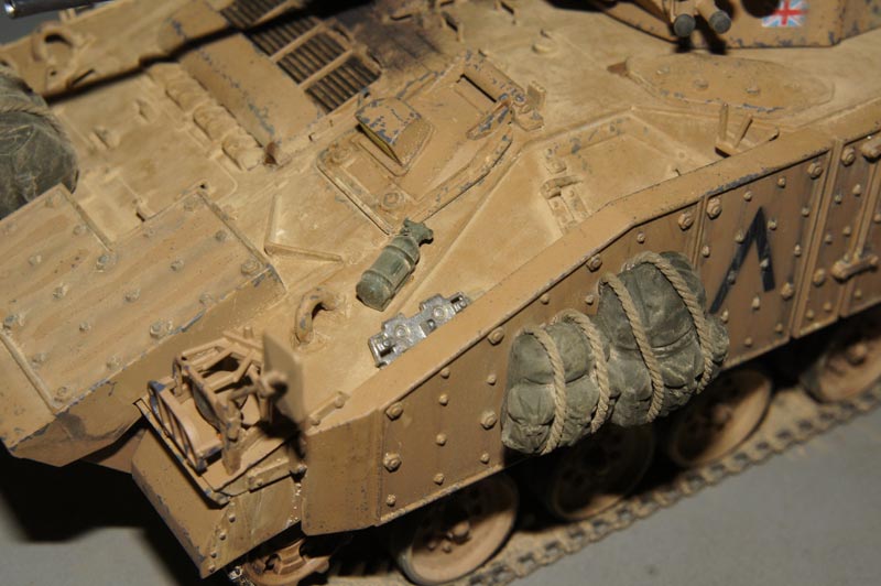

Sonntag, 10. März 2013, 16:50
Hi Thorsten,
nachdem ich die letzten Tage nur immer mal kurz ins Forum geguckt hatte, melde ich mich auch mal wieder. Der Warrior sieht schon richtig toll aus, auch wenn mir das Chipping vorn vorm Auspuff und am Turm auch etwas zu viel ist. Aber du wolltest ja nen durch den Einsatz gezeichneten Panzer darstellen ;) Was mir noch aufgefallen ist: zwischen 4. und 5. Laufrolle ist die Kette im Vergleich zum Rest sehr sauber :hey:
Dann bin ich mal aufs Gerödel gespannt :ok:

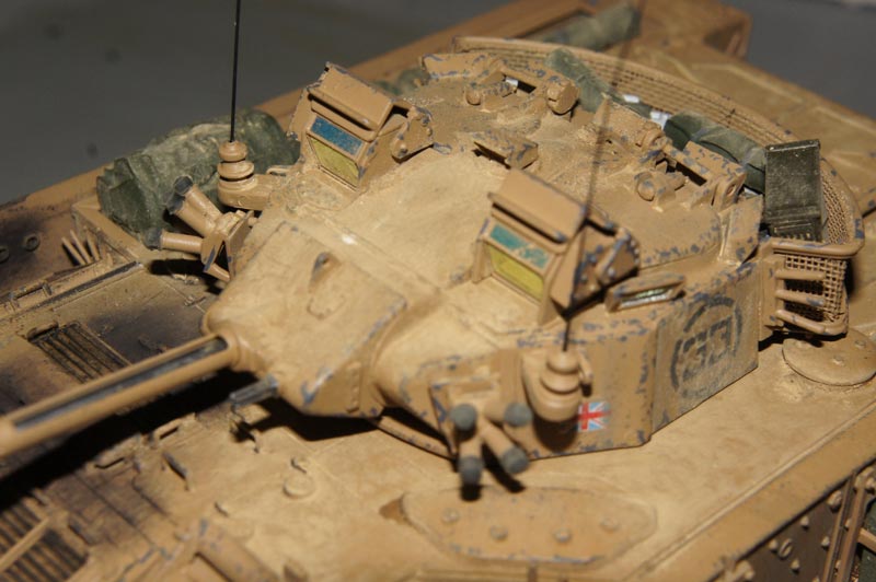

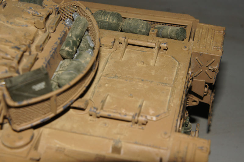

Sonntag, 10. März 2013, 20:36

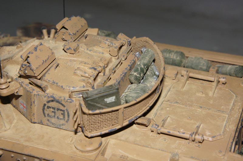

Wie versprochen. Er ist fertig.
Beiträge: 790
Realname: Christoph
Wohnort: Emmerting (OBB)
Montag, 11. März 2013, 00:28
Hallo City,
da hast du dir echt Mühe gegeben. Er sieht ja schon ganz interessant aus. Nur leider fehlt mir etwas die Tiefe. Details auf der Oberfläche gehen meiner Meinung nach etwas unter.
Hast du denn ein Detailwashing und ein Trockenbürsten durchgeführt? Gerade bei diesen einfarbigen Lackierungen solltest du evtl. etwas mehr Abwechselung reinbringen und auch details mehr betonen sonst wirkt das Ganze schnell langweilig. Hoffe du nimmst das als konstruktive Kritik auf und bist mir nicht böse.
