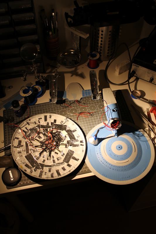

Hallo Sci-Fi- und Modellbau -Freunde,

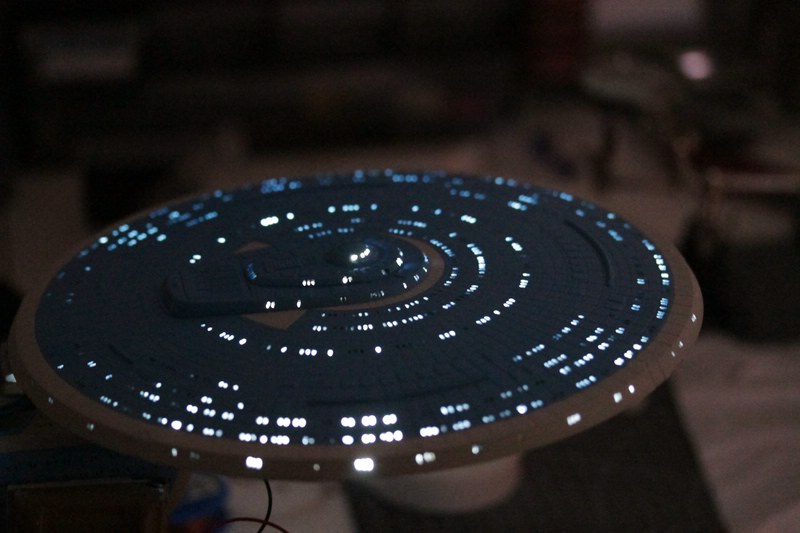

da ich mir heute den Bau Thread von SummX durchgelesen habe, hat es mich heute Abend gepackt und ich habe meiner Enterprise C Licht spendiert. Aber erstmal nur die Untertassensektion. Weiter bin ich noch nicht gekommen. Ich betreibe den ganzen Stromkreis mit 5V und habe jeder LED einen Widerstand (150 Ohm) verpasst. Ich habe schon mal die Grundlackierung abgeschlossen. Und es muss aber noch verspachtelt werden. Kann sein, dass sich die Lackierung noch ändert. Ich werde die Woche noch weiter machen.
Aber hier nun die ersten Bilder:

Na das sieht doch schonmal nach was aus! :ok:
.Hast Du da fleissig Fenster gebohrt?

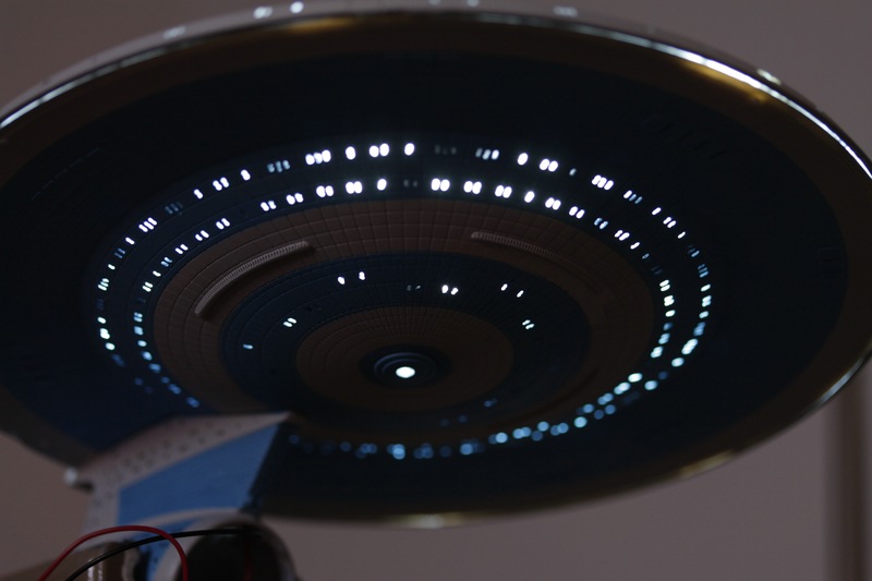

Ja du hast recht. Die Fenster wurden alle gebohrt. Leider musste ich noch den Dremel per Hand halten. Somit einige löche etwas schief geworden. Beim nächsten wird es besser..... unterm weihnachtsbaum lag eine Dremel-Workstation. :D
Das Modell ist ein Rebuild. Es kommt noch einiges an spachtelarbeit auf mich zu. Denn das Trennen der Bauteile ging leider nicht so einfach. Heute abend kommt die maschinen Sektion dran.

Wie? Per Hand? Geht das auch anders? Ich hatte nach dem Ausrfäsen meiner Fenster keinen Tennisarm, aber eine Dremel-Hand. Obwohl bei mir eher eine Proxxon-Hand. Das Ding ist zwar ziemlich leicht, aber auf Dauer wirds dann doch schwer ;(

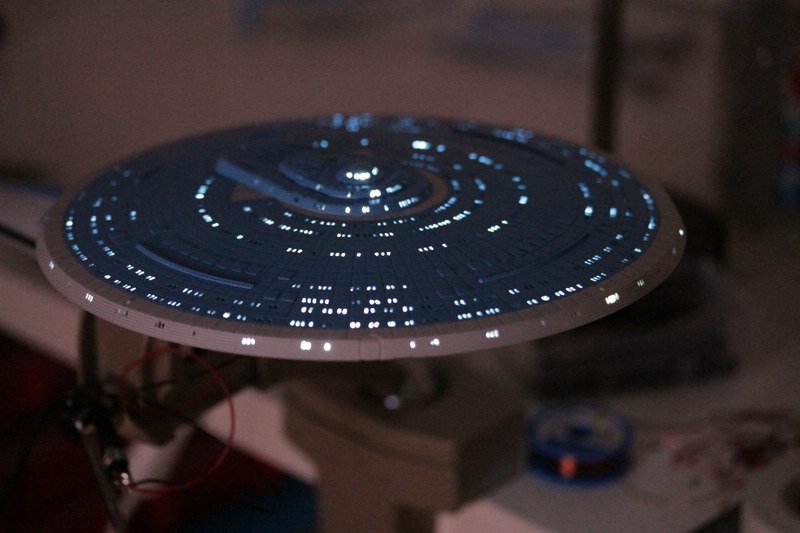

Sonntag, 10. Februar 2013, 22:22
Vielen Dank für das Feedback. Auch Kritik ist gern gesehen. ^^

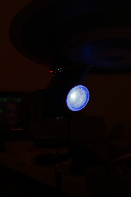

Sooo, ich bin wieder ein stückchen weiter gekommen. Und mir ist aufgefallen, ich hätte nach dem zerlegen des Modells, nicht gleich neu lackieren sollen. Gibt einiges Auszubessern wenn die Beleuchtung installiert ist. Und momentan hänge ich bei den Warpgondeln fest. Naja mal gucken wie ich die Spalten verkleinern kann. Aber hier erst mal die Bilder von meinen letzten Schandtaten. :tanz:
Beiträge: 454
Realname: Christian
Wohnort: Berlin
Montag, 11. Februar 2013, 13:09
Dat sieht doch alles ziemlich gut aus. Vorallem der Halsbereich glimmt so schön vor sich hin. Willst Du den Deflector noch n bissel dimmen oder sowas? Da wird man ja blind von 8)

ja das ist mir auf den Fotos auch schon aufgefallen. Aber in real ist es nicht so hell. Es leuchtet eigentlich auch wesentlich mehr blau. Ich muss mal gucken welche Einstellung bzw. Belichtung bei der Kamera, für sowas in frage kommt.

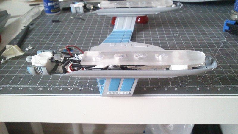

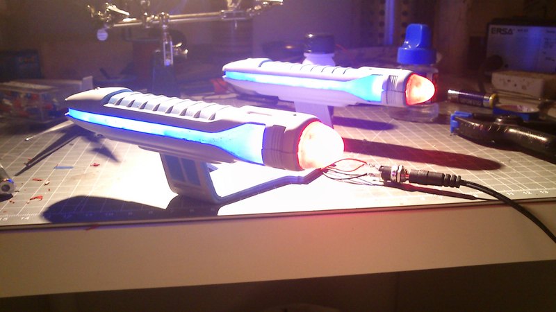

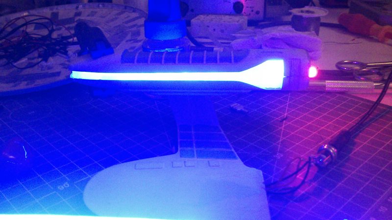

Alles klar. Danke. Ja momentan bin ich bei den Warpgondeln dabei. Die erste Herausforderung?!... gleichmäßige Ausleuchtung der Warpkrümmer. Ich nutze hierfür, pro seite ein Stückchen Plexiglas und klebe dort 4 LED's rein und schleife alle gut an. Fotos kommen in Kürze. Muss noch zwischen durch Arbeiten gehen. :D
Das Problem habe ich auch noch mit meiner Enterprise. Muss mal gucken, wie ich das gleichmäßig hinkriege. Habe bis jetzt 4 blaue SMD Leds drin und sieht auch schon gut aus. Aber halt nicht gleichmäßig, trotz großzügigem Einsatz von Alufolie (ist zwar Zeitaufwändig, maskiert aber super und reflektiert mehr als silberne Farbe) Ich denke zur besseren Lichtverteilung werde ich durchsichtige Plastik-Partygetränkebecher in entsprechend breite Streifen schneiden, etwas anlösen oder schleifen und dann über die LEDs montieren. Ist sowieso noch viel zu tun...

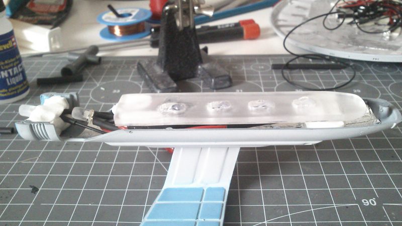

Ich verspreche, die Fotos am Wochenende hochzuladen. Die Gondeln kleben gerade (zumindestens die Plexiglasplatte) :D Ich habe der Vollständigkeit halber, schon Aufnahmen vom inneren der Gondeln gemacht.

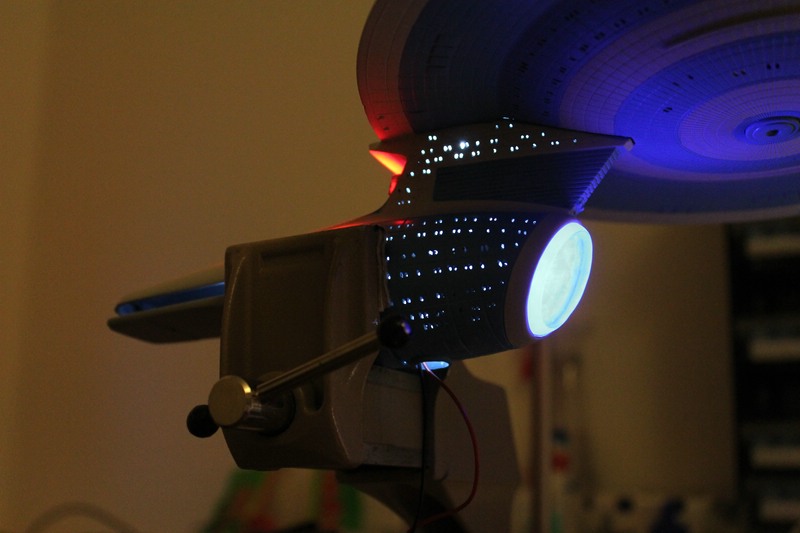

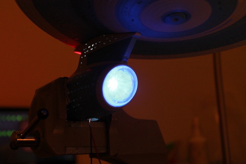

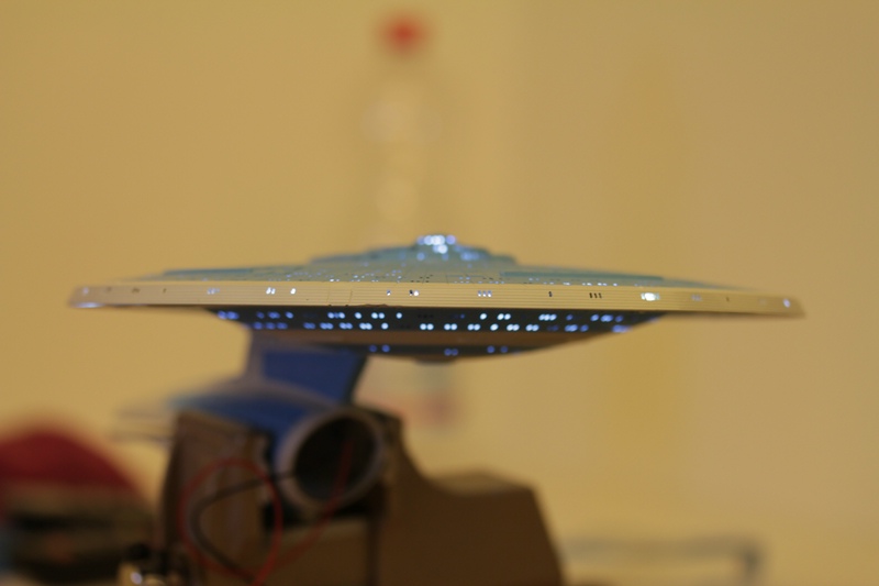

Freitag, 22. Februar 2013, 14:50
So est ist Freitg und somit fast Wochenende.
Hier die Versprochenen Bilder. Die Plexiglasstreifen werde ich beim nächsten Modell sauberer fertigen, hab jetzt erst die passenden Fräßköpfe. Aber diese erfüllen ihren zweck.
Die Hülle wir auf jedenfall nochmal lackiert bzw. gespachteln und überarbeitet. Und die Abtrennung der LED-Farben Rot und Blau habe ich durch Fimomasse bewerkstelligt. Und zwar die, die an Luft trochnet, man kann sie im nachhinein sogar noch schneiden wie Styrodur.
Die Ausleuchtung der Bussardkolletkoren ist beabsichtigt, siehe hier

Sieht ja schick aus!!! Was ist das? Fimomasse??????

Wie hast Du das mit den Bussards gemacht? Rot/weiß (nicht Pommes) lackiert oder an der Led gefuddelt?

Zu den Bussards... ich habe sie von innen angeschliffen, dann mit smoke schwarz eingesprüht und anschließend erneut von innen geschliffen, so dass dieses Muster entstand. Ich habe 1000er Schleifpapier verwendet. Die LED's, wurden natürlich auch angeschliffen. Ich werde demnächst die Warpkrümmer mit Kupfer einnebeln, wie im Studiomodell.
