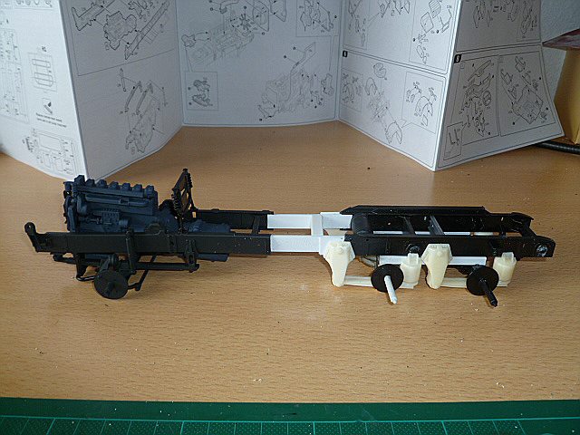

Dienstag, 5. Februar 2013, 22:04
Hallo Leute, heute konnt ich mal für ein Stündle im Bastelzimmer verschwinden,(einfach zuviel Arbeit ;( ) viel ist noch nicht passiert aber der Anfang ist gemacht.
Rahmen gebaut und zweite Achse gebaut und schon mal eingepasst aber seht selbst
als nächster Schritt steht der Bau des Holzkreifers an, um dann zu entscheiden um wieviel der Rahmen verlängert werden muß
mfg.Berni

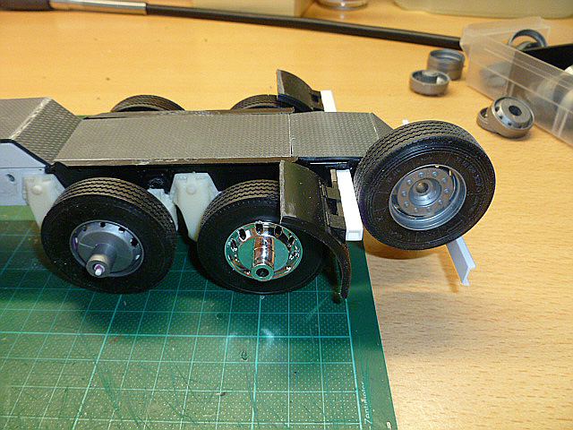

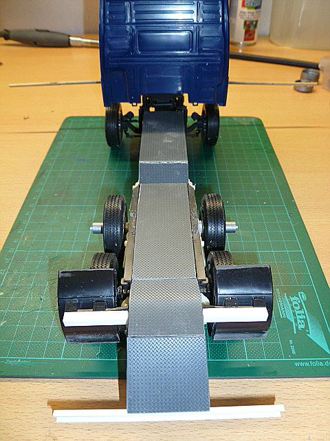

Hallo Zusammen, kurz vor Schlafenszeit hab ich noch a kleines Update von meinem Holz-Volvo, hab die Felgen mit Reifen mal aufgezogen um zu sehen ob der Rahmen gerade ist nach dem Verlängern.
Desweiteren hab ich hinten den Schrägrahmen angebracht und die Stoßstange mal angeheftet,da soll später die Achsaufnahme für den Nachläufer entstehen wenn er im leeren zustand Huckepack genommen wird.

Sonntag, 10. Februar 2013, 22:15
Sehr geiles Projekt was du da beginnst !
aber ich denk das hängt hinten gaaaaaaaanz schön weit unten !
Montag, 11. Februar 2013, 05:51
Hallo Berni
Man kann es nur schwer einschätzen, aber ich schätze auch das das Heck zu tief ist. Vielleicht stellst Du den Kleinen mal auf eine Ebene damit wir das besser erkennen können ob alles im Lot ist.
Grüsse - Bernd
Montag, 11. Februar 2013, 08:27
Da haste dir ja was vorgenommen.....
Aber der Anfang sieht SUUUPEERR!!! aus :) :) :)
nur das Heck...ja also es sieht auch ein bischen zu lang aus oder täusch ich mich da ?(
Gruß Jonas

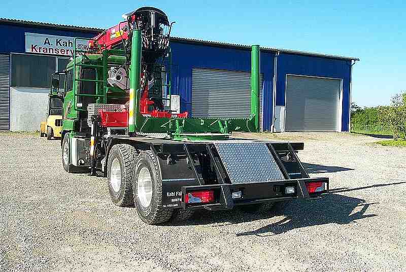

Hallo Leute, erstmal danke für eure Kommentare,
@ Bernd,Jonas,Nico ich glaub das mit der Stoßstange war ein schlechter Winkel hier mal ein Paar Bilder, als Vorbild hab ich das erste Bild und da ist die Stoßstange auf Höhe der Radnabe leider konnte ich das an einem Orginal noch nicht nachmessen also mußte das nach Auge gebaut werden.
Denke das es schon so hinkommen könnte,wenn natürlich jemand ein Maß für mich hat gerne her damit
MfG.Berni

Montag, 11. Februar 2013, 11:03
Hallo Berni,
super Projekt. Bin schon gespannt wie es weiter geht. Bezüglich des Hinterteils. Wenn Du Dir das Foto vom Original ansiehs, erkennst Du die realen Maße. Im Normalfall ist bei Trucks dieser Art der Abstand von der hinteren Stoßstange bis zum äußersten Punkt der letzten Achse vom Mittel aus gesehen ca. eine Reifenbreite. Im vorliegendem Fall würde ich 3 Reifenbreiten nehmen - wegen dem Überhang. Die Höhe ist auf dem Foto gut erkennbar - Höhe der Stoßstange entspricht ca. dem Durchmesser des Planetengetriebes und die Ausrichtung, sprich die Höhe vom Boden weg, ist in einer Ebene mit dem Planetengetriebe (Mittel zu Mittel). Das heißt, wenn Du Dir das Teil von der Seite aus ansiehst und ein Lineal in der Mitte der Hinterachsen anlegst, sollte das Mittel der hinteren Stoßstange auf dieser Achse liegen.
glg Oliver

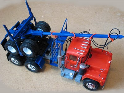

Montag, 11. Februar 2013, 12:03
Ich vermute ähnlich wie Oliver – Mitte der Achsen – , da alles was darunter ist, bei tiefem Gelände die Gefahr des Aufsetzens erhöht. Um das zu vermeiden, sollte der horizontale Abstand zur letzten Acshe so kurz wie möglichsein. Wenn ich das Bild richtig interpretiere, fängt der 45 Grad-Winkel bereits mit der Schutzblech-Halterung an, also nur minimal senkrecht über der Achse.
Ist zwar kein Volvo, aber ein Langholzzug , der hier vorgestellt wird, aber auf dem 2. Foto kannst du wunderbar den Sinn und Zweck dieser Konstruktion erkennen – es ist eine Auffahrrampe für den Trailer bei Leerfahrt, sehr kurz hinter Achse konstruiert.
Irgendwo wird so einer hier auch vorgestellt, der Bausatz ist, glaub ich von AMT (komm ich im Moment nicht dran) aber es gibt ihn.
Lieber Gruß
Dieter
PS: hab ihn gefunden „AMT Logging Trailer“ und HIER gebaut und aufgesattelt, aber mit andere Grundkonstruktion, also ohne Ladekran, aber mit Sicherungsgitter.
Montag, 11. Februar 2013, 15:44
Hallo Berni
Schau mal unter www.baumaschinenbilder.de/forum/thread.php?threadid=7335 nach, da sind einige Bilder zu sehen. Ich denke da sind bestimmt einige dabei die Du bei Deinem Bau gebrauchen kannst.
Ausserdem hier noch ein Bild von einem Daimler:
Gut zu sehen das die Tieferlegung unmittelbar hinter dem letzten Reifen beginnt.
Grüsse - Bernd

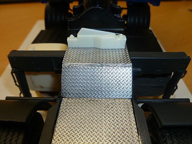

hab heut auch ein wenig weitergemacht hab den Rahmen gebaut auf den später der Kran sitzt,desweiteren hab ich heute Riffelblech verlegt und die Aufnahme für die hintere Achse vom Nachläufer ist soweit fertig fehlt dann nur noch die versteifung,aber da muß ich erst schauen wenn die Zwillingsrader auf der Achse stecken wo die genau sein wird.
so genug geschrieben seht selbst

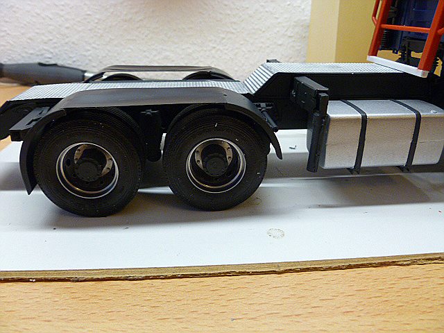

Sonntag, 17. Februar 2013, 17:58

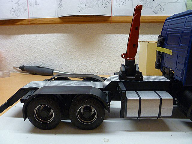

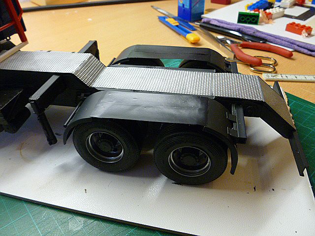

Hallo Leute, so heute ging es bei mir auch wieder ein wenig voran, der Rahmen hat Farbe bekommen die Kranstützen sind angebaut und das unterste Teil vom Kran ist soweit fertig.
Kotflügel sind auch soweit fertig muß mir nur noch was einfallen für die abdeckung über die Reifen(Vorschläge und Anregungen willkommen).
Desweiteren hab ich mal den Hydrauliktank zur probe hingehalten sowie auch den Tank, vor dem Tank soll noch ein Staukasten für Schneeketten seinen Platz finden.
mfg.Berni
Sonntag, 17. Februar 2013, 20:26
Hallo das sieht doch schon mal echt klasse aus.
Weiter so!!!
:respekt: :dafür:
Und für die Abdeckungen wie wäre es mit Fahrrad schlauch???
Lg Robby :wink:

Montag, 18. Februar 2013, 20:08
Im wahren leben sind die abdeckungen über die reifen meist aus dem selben material wie die Auflieger planen. Vll iwie was aus stoff oder folie drüberspannen
Dienstag, 19. Februar 2013, 08:23
nimm einfach schwarzes isolierband. Hab ich bei meinem Dolly genommen. Sieht auf jeden Fall realistisch aus.

Dienstag, 19. Februar 2013, 17:30
Hallo Leute, DANKE für die ganzen Tips und Anregungen, und ja Frank ISO-Band daran hatte ich auch schon gedacht, hab das einfach mal versucht ich denk das Ergebniss ist ganz ok oder was meint ihr??

Dienstag, 19. Februar 2013, 20:34
ja Berni würd sagen das passt so mit dem Isoband, besser wäre es noch wenn die passende farbe zum Fahrerhaus hättest!

Mittwoch, 20. Februar 2013, 20:16
@ Berni, ich meine wenn du die Hütte lackiert hast wäre es passend wenn du den Spritzschutz in der gleichen farbe hättest!
Aber das wird ja bei isoband warscheinlich schlecht werden is ja nicht in allen farben erhältlich!
Mittwoch, 20. Februar 2013, 21:07
Das Isolierbnd sieht gut aus. Vielleicht lässt du es noch etwas durchhängen, so wie bei dem Vorbild. Wenn du das nächste Mal im Baumarkt bist, kannste ja mal schauen, ob es schwarzes Isoband etwas Breiter gibt. Standardmäßig gibt es das in 12, 15 und 25 mm. Das kannste aber ja später immernoch machen. Das ist ja schnell ausgetauscht.
