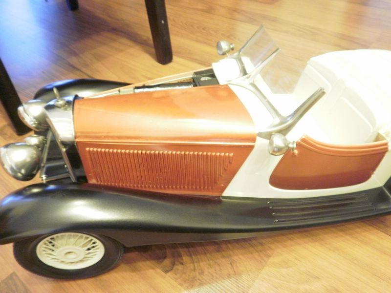

Ich habe vor Kurzem einen gebauten Pocher Mercedes 500AK-K Roadstar erworben.
Es ist zwar ein Modell aus der zweiten Auflage (Kunststoffspeichenräder anstatt Metallspeichenräder),
aber trotzdem ein wirklich schönes Modell.
Trotzdem werde ich den Benz nochmal zerlegen um den Motor und andere Teile zu lackieren.
Am Modell ist alles komplett,bis auf die fehlenden Scheibenwischer die aber in meinem neuen Transkit dabei sind.
Hier mal ein paar Bilder vom jetzigen Zustand bevor es Ihm an den Kragen geht :!!

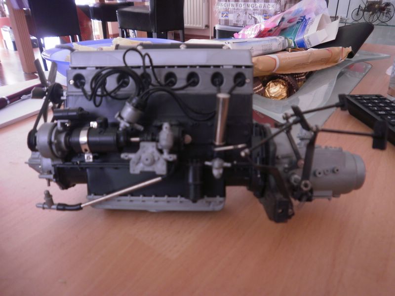

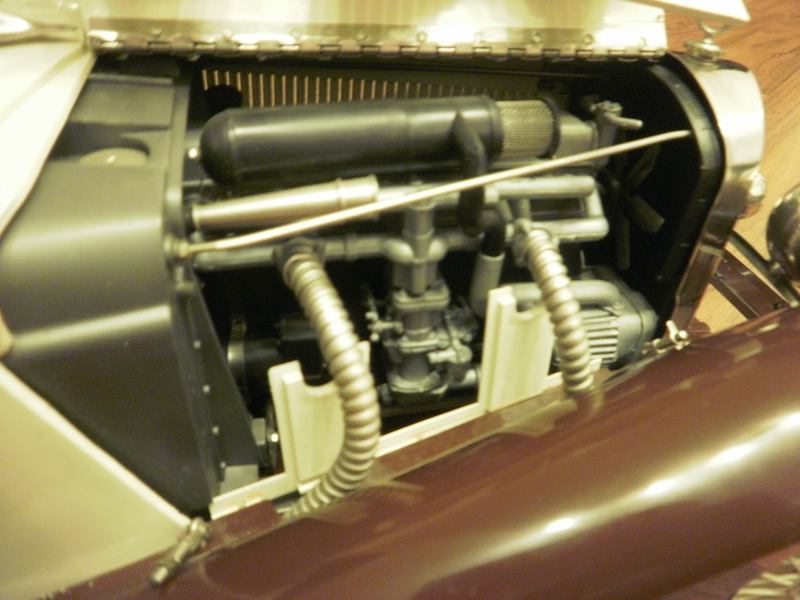

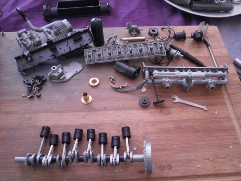

Hier der unlackierte Motor
Werde jetzt mit dem zerlegen der 1516 Einzelteile anfangen,Bilder folgen :wink: :wink: :wink:

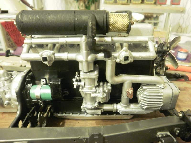

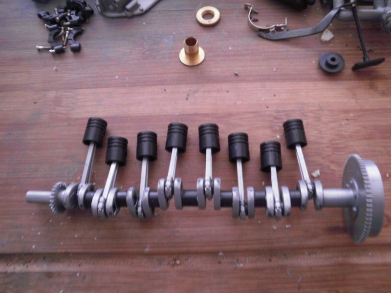

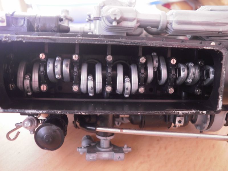

Habe jetzt den kompletten Wagen zerlegt,und den Motor in alle Einzelteile zerlegt:
Hier einmal der unlackierte Motor vor dem zerlegen
Zerlegter Motor,habe alle Einzelteile mit einem Ultraschallgerät gereinigt.
Lackierter und noch nicht fertig montierter Motor
Neue Bilder Kommen sobald ich weiter gemacht habe.

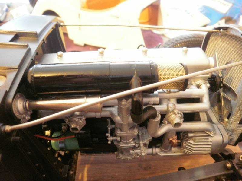

Die Gußgrate am Motor und speziell den Krümmerrohren habe ich entfernt,die scheinen wohl beim fotografieren
mit Blitzlicht durch den Lack zu scheinen.
Der Luftfilter sieht wirklich nicht schön aus und wird heute Abend mit Schwarz glänzend neu lackiert.
Der Motor ist noch nicht fertig und wird noch einige Details bekommen.

Am Motor und Luftfilter habe ich auch schon etwas weiter gemacht.

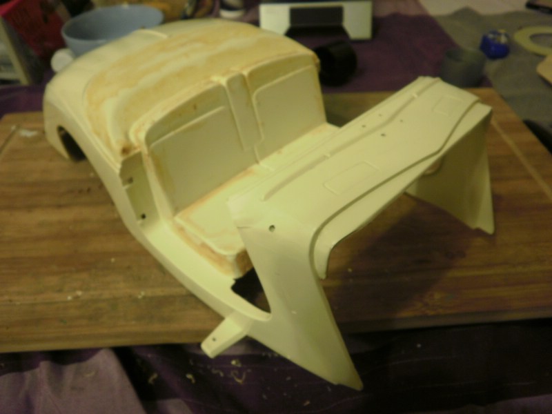

Habe erstmal das alte Leder von der Sitzbank und den Türen entfernt.
Ich werde später Sitzpolster aus neuem Leder anfertigen.
Den Stoff von der Persenning hab ich auch nicht mehr sauber bekommen und werde dafür auch Ersatz besorgen müssen.

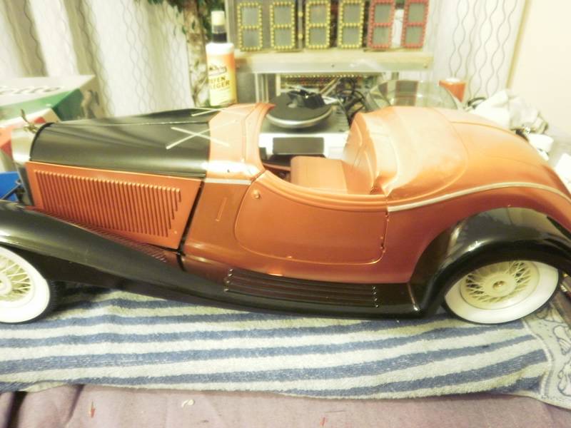

Habe heute schon die ersten Karosserieteile neu lackiert:
Alle Teile werden später noch mit Hochglänzendem Klarlack versiegelt.

Hier die vorlackierte Karosserie.
Die Oberkante der Türen und der obere Bereich am Heck wird im gleichen Schwarz wie die Kotflügel lackiert,
dadurch wird die geschwungene Optik des Fahrzeugs noch mehr hervorgehoben.

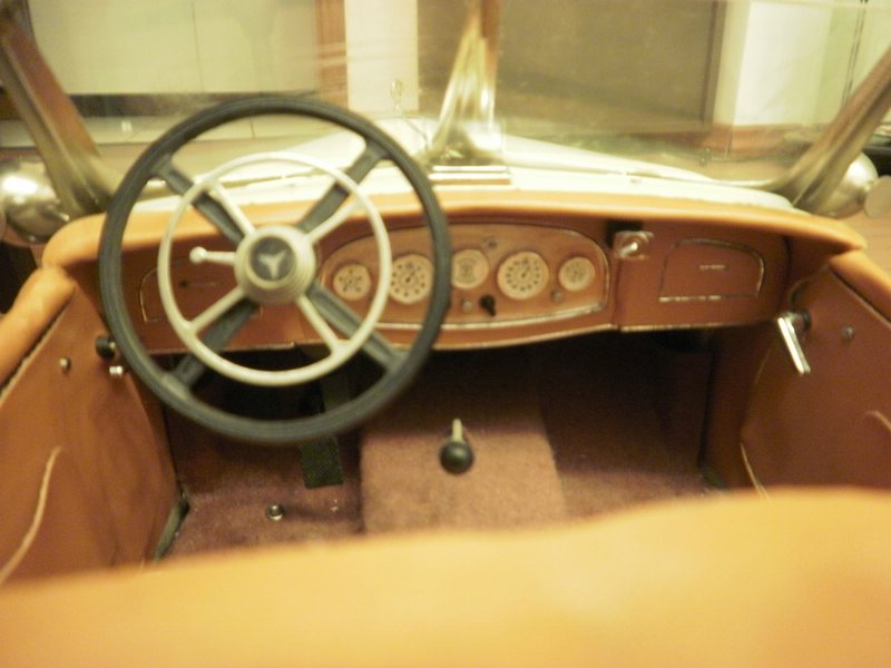

Frage an alle Oldtimerprofis:
Verfügt dieses Modell über ein Zündschloss ? Wenn ja,wo befindet sich das Ding(welche Stelle in der Armaturentafel ?)
Würde darüber später gerne die Scheinwerfer und Rückleuchten schalten wollen.

hier mal ein Bild eines Armaturenbrettes. Mercedes hatte zu dieser Zeit verschiedenste Formen im Sortiment, die Funktion war aber weitestgehend identisch.
Das Zündschloss ist deutlich zu erkennen, beim Lichtschalter bin ich mir nicht sicher, es ist entweder der große rechts daneben oder einer der Zugschalter rechts und oder links.

habe gerad noch mal meine Bücher durchwühlt, es ist der große weiße Hebel rechts neben dem Zündschloss.
Ein Lichtschalter von Bosch, hier mal einer in schwarz.

Hi Achim, :wink:
von dem Bild mit der linken Motorseite bin ich begeistert - super gemacht. Deine Farbwahl hört sich gut an! Auf das Ergebnis bin ich schon gespannt.
:hey: Schau mal bitte Deinen letzten Beitrag - zwei Bilder (? :nixweis: ?) zeigts nicht an, ein hängt so rum... :pfeif:

@Marek:Vielen Dank für die schnelle Hilfe,anhand der Bilder kann ich jetzt die Armaturentafel viel detaillierter bauen und
Ich weis jetzt wo das Licht eingeschaltet wird.
Als Leuchtmittel werde ich wohl Vorne weisse und Hinten rote LED nehmen.
@Dominik:Keine Ahnung woher das kommt,das letzte Bild sollte garnicht da sein weil ich es eigentlich gelöscht habe.
Werde morgen nochmal versuchen alles zu überarbeiten.
Gruß Achim

Wenn Du das Armaturenbrett nochmal überarbeitest hätte ich da eventuell noch was für Dich.
oh oh in der Vergrößerung sehen die Blätter aber garnicht mehr gut aus :( :cracy: :rot:
Beiträge: 12 592
Donnerstag, 14. Februar 2013, 22:56
... von dem Bild mit der linken Motorseite bin ich begeistert - super gemacht. ...
Mir auch, aber die Zündfolge solltest Du noch einmal umstecken. richtig wäre 1 3 6 8 4 2 7 5

Neue Tachoscheiben sind schon bei meinem neuen Tremonia Kit dabei.
Den Kit habe ich mir bestellt da an meinem Benz die Scheibenwischer fehlten.
Der Transkit enthält auch neue Pedale,Nummernschilder,Scheibenwischer,Detaillierte Zeiger für die Instrumente,
detailliertere Tacho und Instrumentenscheiben usw.
Eine Frage hätte ich aber noch:Ist bei diesem Modell der Stoff der Persenning wirklich so glatt aufgezogen ?

Donnerstag, 14. Februar 2013, 23:18
ja, diese ist ein extra Teil was absolut passrecht zugeschnitten udn genäht wurde.
Diese Haube wurde nach dem Einklappen des Verdecks aufgespannt und angeknöpft.
