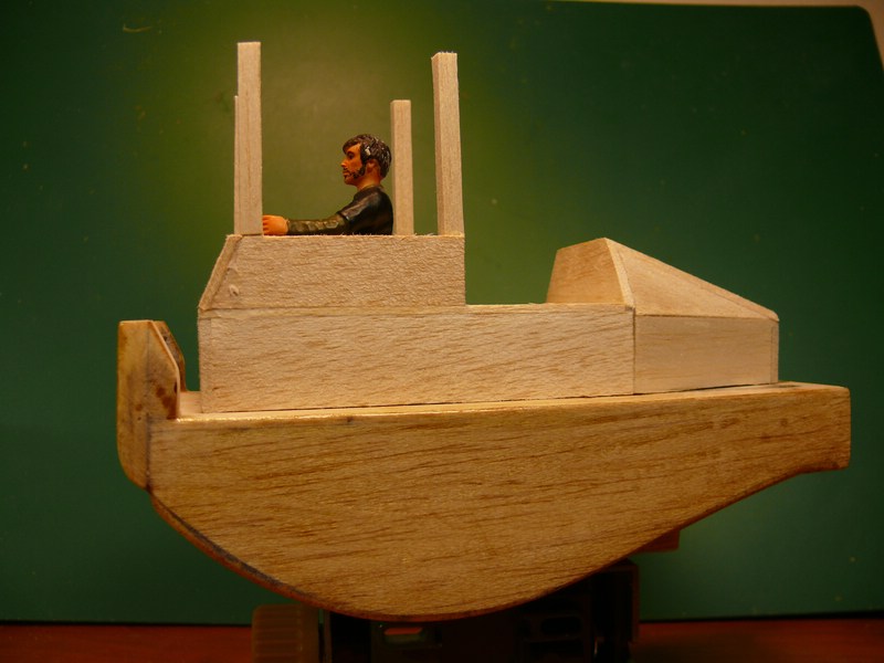

Hallo Modellbaufreunde :wink:
Der Rumpf trocknet so vor sich hin. Neben meinen anderen Baustellen mußte ich mir dann Gedanken zu den Aufbauten des Schleppers machen. Irgendwie hatte ich da noch einen Artikel der Modellwerft in Erinnerung. Da ging es um sogenannte " Boom Boat". Schön im Netz gegurgelt.....ja, dieser Aufbau gefällt mir!!! Also frisch ans Werk.
Balsa hab ich ja noch da und ich begann einfach drauf los zu bauen. Weder beim Rumpf, noch bei den Aufbauten habe ich extra fein geschliffen oder gespachtelt. Ist ja schließlich ein Arbeitstier und die Beanspruchung sollte man dem Schiffchen schon ansehen. Ja, und Rost muß sein, viiiiiiiiiiiiiiiiel Rost, ich liebe es.
Auch hier ist eine Stellprobe ein absolutes Muß:
Das Grundkonzept steht und es geht an den Ausrüstungskai. Ich konnte mich herrlich austoben und erwische mich immer wieder, wie ich versuche bestimmte Detail's weiter auszuarbeiten.
So nun alles wieder trocknen lassen uuuuuund Rost, Rost, Rost... ich kann schon nicht mehr anders. Auweia, ich habe ja noch die Predator von Revell zu liegen, die werd ich wohl erst bauen können, wenn ich von diesem Gammeltrip runter bin. :D

Samstag, 19. Januar 2013, 17:16
Hey Thorsten!
Wieso hat dein Kapitän keinen Bart??
Ich seh doch auf deinem Foto ganz klar einen! :)
lg,
Samstag, 19. Januar 2013, 18:05
das würde ich auch gerne wissen! :D

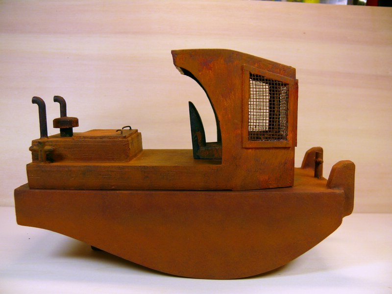

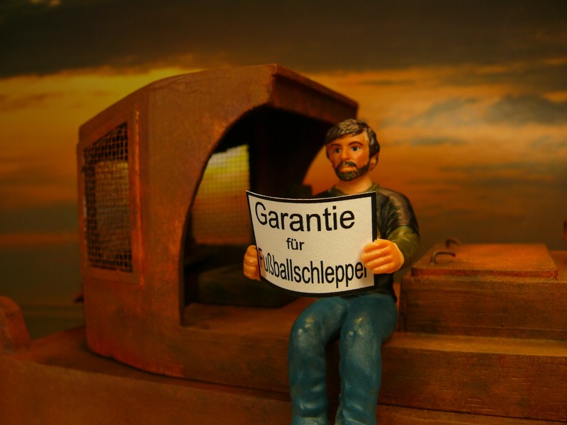

Jetzt habe ich mich so richtig am Modell ausgetobt: Rost, Rost, Rost..... Es hat richtig viel Spaß gemacht.
Auf Wunsch einzelner Herren entstand dann auch noch dieses Bildchen:
Jaja, der arme Skipper, er kann die Garantiebedingungegn lesen so oft er will, es gibt keine Garantie gegen Durchrostung. Oder er sucht die Technikeinbauanleitung, denn die steht nun an.
Der Bart hat wirklich nicht viel Arbeit gemacht, sehe ich ja auch an mir, einfach wachsen lassen.

Montag, 21. Januar 2013, 20:29
Irgendwie habe ich mich über den ganzen Rost geärgert, also mehr darüber, daß nix mehr von der gelben Farbe des Fahrerhauses zu sehen war. Nee, da geht doch noch was!
Hab mich also entschlossen mal die Haarspraymethode auszuprobieren. Also ab zum Supermarkt und Haarspray kaufen..... nee also... wieviel Zeugs es da gibt: OK, Volumen fiehl sofort aus, der Schlepper hat keine Locken, soll nur die Modellbauer hervorlocken. Aber dann: Stark, extra Stark, super Stark. DAS ist stark!! Da ist ja Modellbau einfacher. :verrückt:
Hab dann die goldenen Mitte genommen. Alles schön eingedüst, Gelb gebrusht und dann mit Zahnbürste (natürlich eine Alte) und Lappen drauf rumgewerkelt. Gefällt mir so besser:
Anschließend alles noch 2 mal farblos lackiert. Hoffe es hält dann auch. Das Schöne ist ja, ich habe ein Übungsmodell das ich nicht versauen kann. Praktisch wa!?

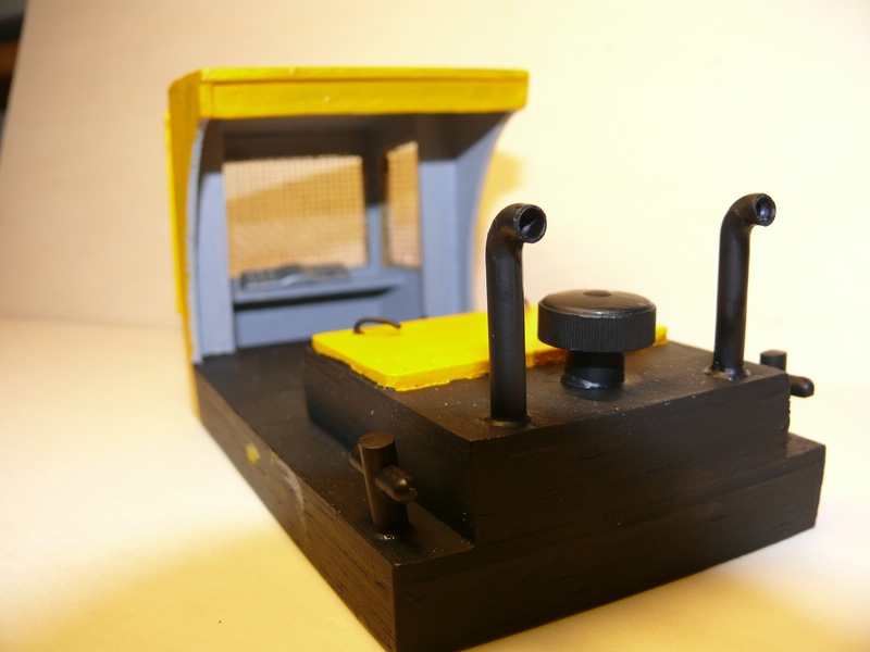

Heute back ich, morgen b(r)au ich.... ach nee, umgekehrt. Gestern bau ich, heute back ich, morgen schleif ich und übermorgen streich ich. Ja, so wird ein Schuh draus!!!
So, nun sind die Aufbauten in ihrer Grundkonstruktion fertig. Hat jeweils einen Abend gedauert. Die Maße waren recht einfach: Pi mal Daumen mal Fensterkreuz. Sind ebend Spaßmodelle. Heute dann mit Epoxidharz eingepinselt und ca 20 Minuten im Ofen gebacken. In meinem Wahn hatte ich die Temperatur etwas zu hoch gewählt (160 Grad). Was solls, so hab ich ebend durch die Bläschenbildung etwas mehr zu schleifen. Watt mutt, datt mutt.
Jetzt kann ich auch den Kid's im Modellbauklub ihren Elan nachfühlen: einen Rumpf ruck zuck von der Stange und die Aufbauten nach eigener Facon. Ich hoffe ich bekomme mal paar Bilder von ihnen. Würde sie dann gern hier im Forum veröffenlichen.
Aber nun bekommt ihr mal meine beiden neuen Modelle zu sehen.
Nun kann ich nur noch schleifen- spachteln - schleifen und schon geht es ans pinseln. Bin ja gespannt, ob ich die Vorgaben einigermaßen umsetzen kann. Neee, verraten wird noch nix, bin doch nicht verrückt... oder doch, weil ich Modellbauer????
