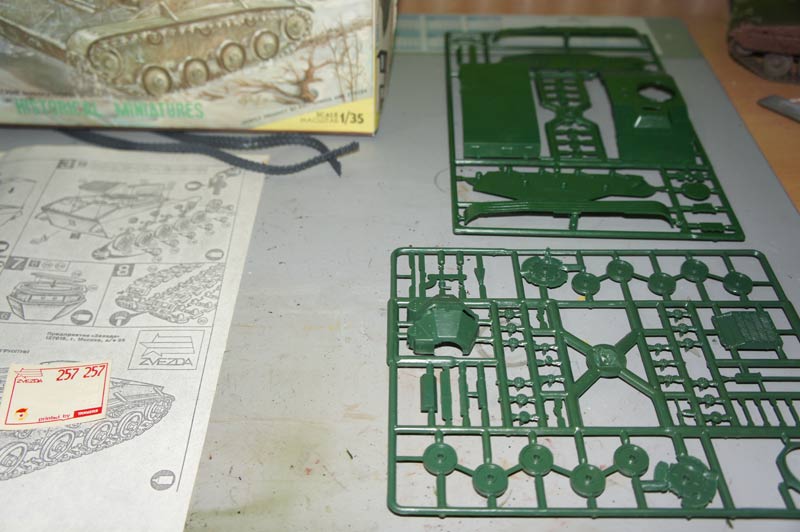

Hallo Community,
ich versuche mich mal wieder an einem T-60. Der Letzte ist ja noch nicht so lange her und war auch im Wintertarn. Obwohl der mir ganz gut gefallen hat, will ich mal versuchen meine Technik zu verfeinern. Mal sehn obs was wird :nixweis:

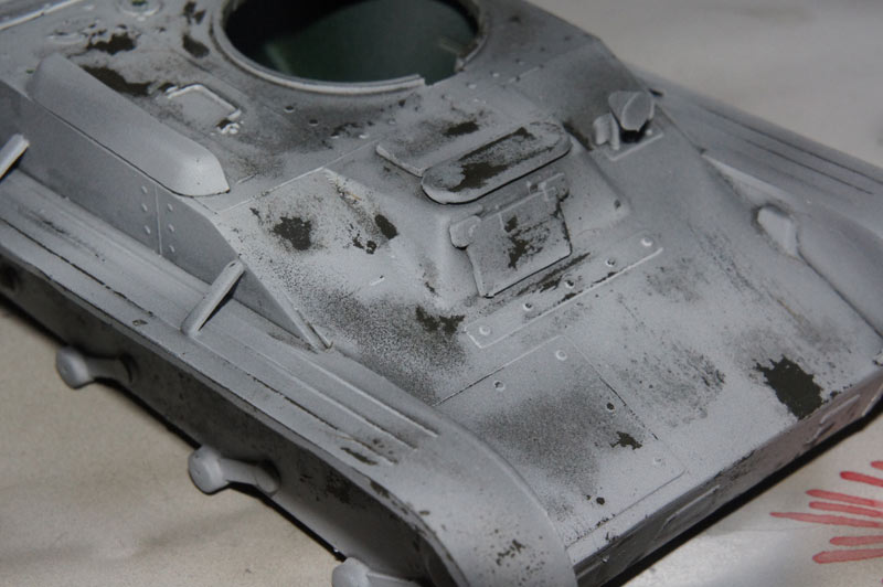

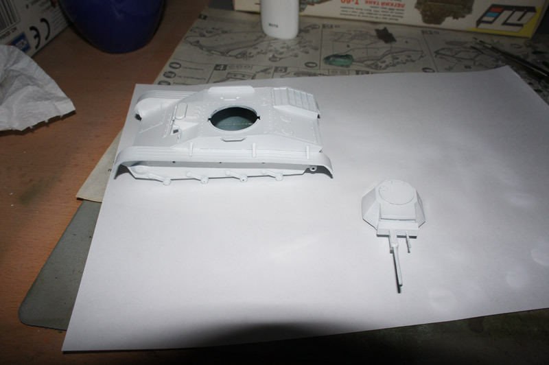

Sonntag, 16. Dezember 2012, 15:20
Es geht ein bisschen weiter.

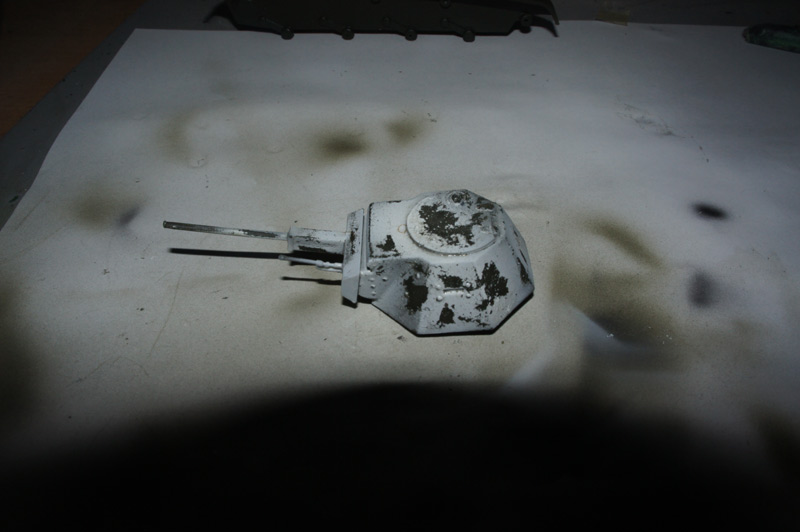

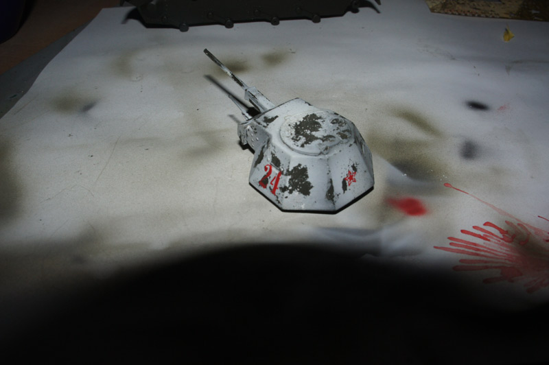

Montag, 17. Dezember 2012, 22:10
Hab schon mal am Turm probiert. Habe aber Haarspray verwendet. Die AK Produkte haben nur einen Haufen Flecken hinterlassen. :S
Dienstag, 18. Dezember 2012, 19:35
Turm mit lackierten Nummern und Stern.

Hey City!
Sieht wirklich gut aus! Dein erster hat mir ja nicht so richtig gefallen aber der hier wird was "dolles", da bin ich mir sicher. Die Haarspray Methode scheint ja ein echter Tipp zu sein...

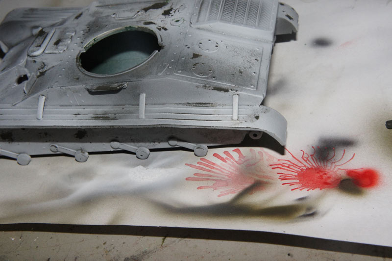

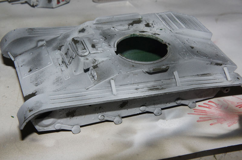

Weiter im Programm. Habe mal mit der Wanne angefangen. Fehlt noch einiges. Aber der Anfang ist gemacht. Ich muß zugeben, diese Chipping Geschichte macht echt Laune.
Donnerstag, 20. Dezember 2012, 16:30
hi Thorsten,
sieht schonmal gut aus :ok: , aber mir wäre das zu wenig,
grade an Ecken und Kanten da wäre die Farbe als erstes runter.
Aber ich lass Dich mal in ruhe machen.
gr MArco
Vegetarier essen meinem Essen das Essen weg !
Donnerstag, 20. Dezember 2012, 17:00
Ist auch noch nicht fertig ;) Und weniger ist manchmal mehr. :huh:

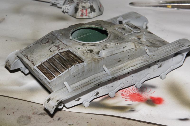

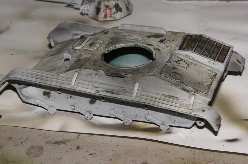

Freitag, 21. Dezember 2012, 17:28
So, habe mal ein bisschen weiter gemacht. Mit Winter Streaking Grime behandelt und noch ein wenig mehr chipping. Geht aber noch weiter.
