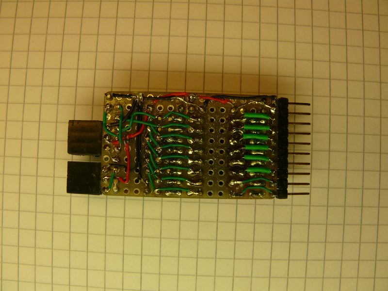

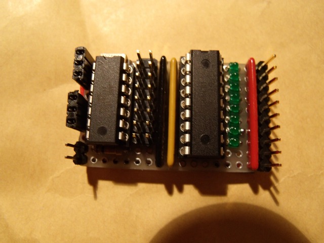

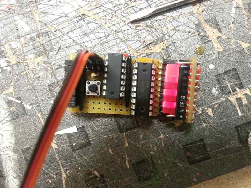

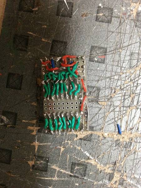

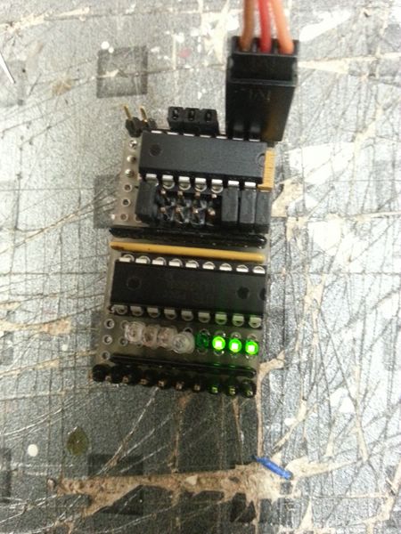

Auf einer kleinen Lochrasterplatine sitzen eine Handvoll Bauteile - alle in guter alter Tradition als bedrahtete Komponenten. Somit wirklich gut zu handhaben.
Bei etwas Übung lässt sich solch eine Schaltung gut in 2 Stunden zusammenlöten, inklusive der Verdrahtung.
Die Lösung besteht fast ausnahmslos aus einem 8 Bit Microcontroller. Ein zweiter Chip ist nichts anderes als ein 8-fach-Darlington-Transistor-Array, also eine Art Verstärker zum Schalten von Strömen bis 500 mA. Dazu gibt es 8 Überwachungs-LEDs und ein paar Einstellmöglichkeiten für verschiedenste Betriebsarten.

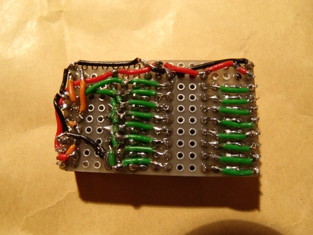

Zur Reduzierung des Bauaufwands wurden statt einzelner Widerstände sogenannte Widerstands-Netzwerke eingesetzt, dieses sind Bauteile, in denen mehrere Widerstände verpackt sind.

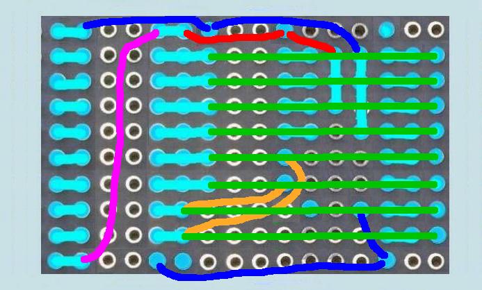

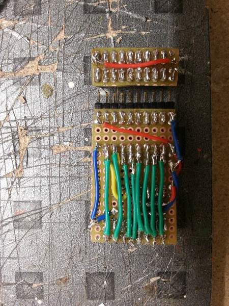

Die Verdrahtung habe ich mit sogenanntem Wire-Wrap-Draht ausgeführt, da er gerade zu Hand war. Auf der Rückseite sieht man zwei weitere Widerstands-Arrays, die gegenüber dem ersten Schaltungsansatz hinzukamen. Eigentlich ist es lediglich ein Array - da aber nicht der richtige Wert verfügbar war, habe ich zwei Stück parallel geschaltet.

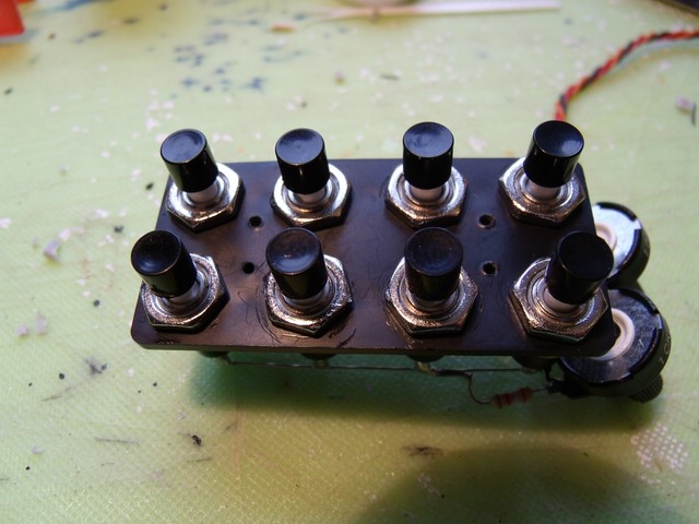

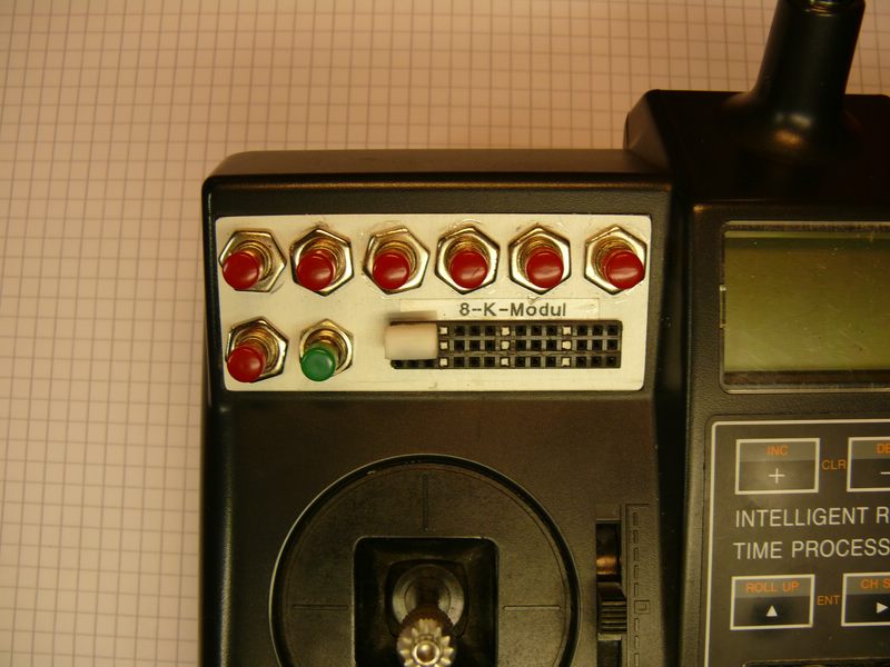

Der 8-fach Multiswitch wird über einen RC-Kanal bedient (rot), dies kann eine Bewegungsrichtung eines Kreuzknüppels sein, ebenso wie ein Linear-Schieber am Sender.

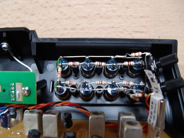

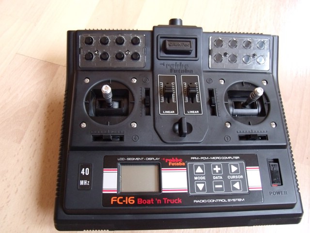

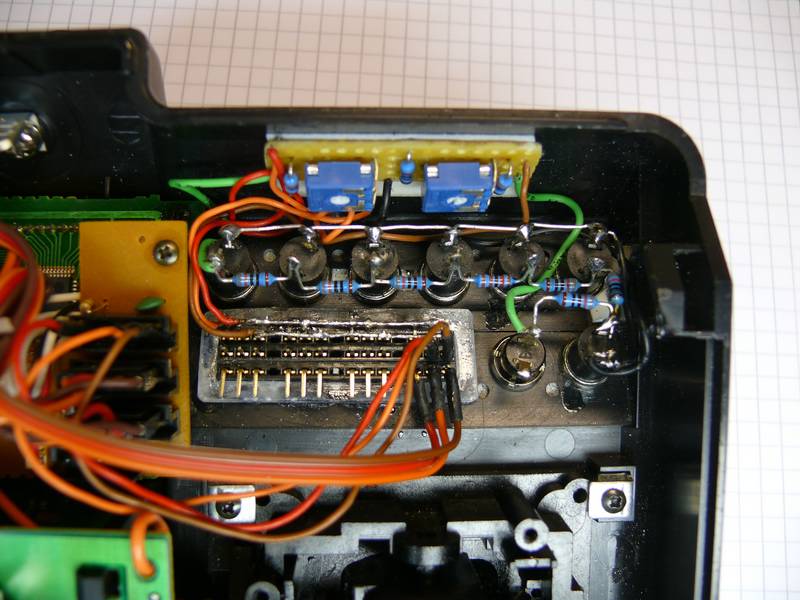

Am sinnvollsten ist jedoch in diesem Fall die Steuerung über 8 im Sender installierte Taster, da es manuell schwer ist exakt ein Achtel Bewegungs-Intervall zu steuern.
Das Bild zeigt eine mögliche Belegung für Rechtshänder für den Fall, dass über zwei Basiskanäle ein Boot gesteuert wird (grün).

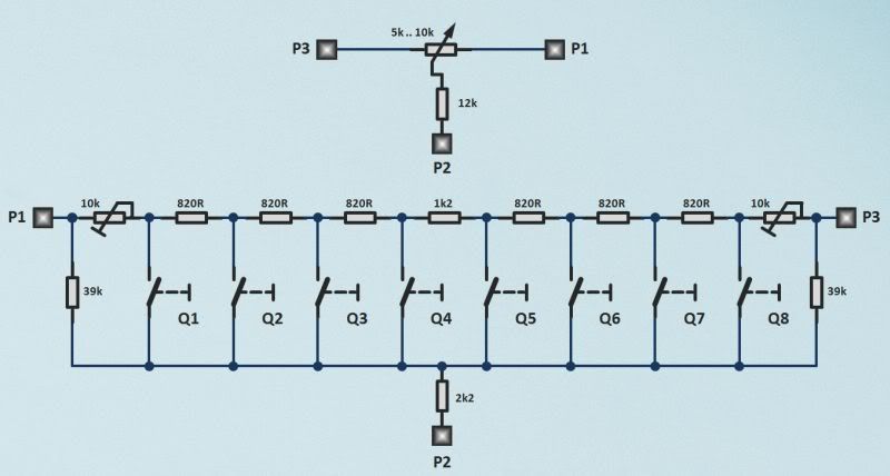

Augen zu und durch - ich erzähl Euch kurz wie die Schaltung funktioniert:
Schaltung:

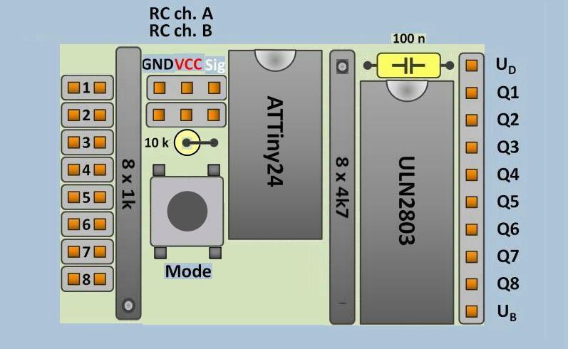

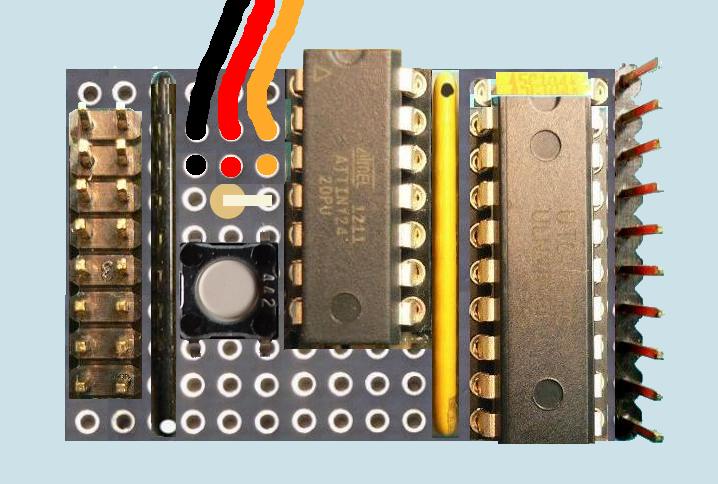

Das Herzstück der Schaltung ist wieder einmal so ein kleines Computerchen, in Neudeutsch ein "Single chip Microcontroller". In diesem steckt ein Programm, welches für sein Herrchen gewaltig viel schuftet.
An zwei Eingängen des Microcontrollers finden sich die beiden Kabel für den Empfänger. Möchte man lediglich die erste Betriebsart (ein 8-fach Multiswitch) nutzen, so kann bereits das zweite Kabel entfallen.
Der kleine Kondensator sorgt lediglich dafür, dass der Prozessor stets sauberes Wasser, sprich eine glatte Verorgungsspannung erhält.
Der einzelne Widerstand sichert ein sauberes Rücksetzen beim Einschalten - auch dieser könnte notfalls eingespart werden.
Als Letztes findet sich beim Microcontroller noch eine Steckbrücke. Diese gestattet dem Operator, sprich Euch, eine von grauselig vielen Betriebsarten auszuwählen, das gute Stück auf Werkseinstellungen zurückzusetzen oder gar Eure eigene Kalibrierung abzulegen.
8 Ausgänge des Microcontroller bilden die Schaltausgänge. Diese werden über ein Transistor-Array so verstärkt, dass für jeden Kanal satte 0,5 Ampere Ausgangsstrom zur Verfügung stehen.
Zur Erleichterung von Tests und Inbetriebnahmen zeigen 8 LEDs den Zustand der 8 Schaltstufen an.
Schlussendlich kann der Benutzer noch über Steckbrücken wählen, wie jede einzelne Schaltstufe arbeitet. Bei offenen Kontakten funktioniert der Schaltausgang wie bei einem Taster. Solange der Sendekanal in der richtigen Stellung steht, ist der Ausgang aktiviert. Vergleichbar zur Hupe am Auto.
Schließt man jedoch die Steckbrücke, so arbeitet die jeweilige Stufe im "Toggle-Modus" - auf Deutsch im AN - AUS - AN - AUS ... Betrieb. Jede Aktivierung des Ausgangs über den Senderkanal führt also zu einem Umschalten.
Das erste Widerstandsnetzwerk bildet die Vorwiderstände für die Leuchtdioden. Das zweite wird für die Schaltstufen-Betriebsart-Steckbrücken benötigt. Das dritte ist ein wenig tricky - es ist erforderlich, um in der Initialisierugsphase des Microcontrollers die Steckbrücken einlesen zu können. Dummerweise ziehen die Transistoren im Ausgangs-Array so viel Strom, dass die im Microcontroller integrierten Pull-up-Widerstände nicht ausreichen, um bei offenen Steckbrücken den Pegel ausreichend "nach oben" auf ein logisches HIGH zu ziehen.

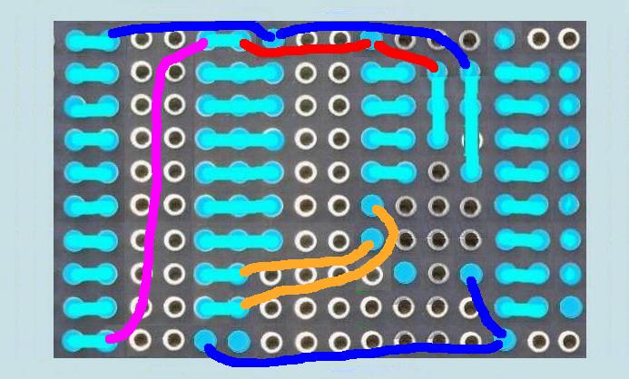

Der Aufbau ist wirklich simpel. Wie üblich lötet man zuerst die niedrigen und dann stückweise die höheren Bauteile ein. Weniger geübten Lötern empfehle ich den Einsatz von IC-Sockeln für beide Chips.
Wenn Ihr ganz brav seid, dann gibt es vielleicht demnächst sogar eine kleine Leiterplatte.
Alle Bauteile sind problemlos im Handel zu bekommen. Die Widerstands-Arrays mögen Euch unbekannt sein - sie sind aber auch leicht zu beziehen. Ich habe gar in der Bucht größere Mengen für wirklich kleines Geld erhalten.
Je nach Bezugsquelle liegen die reinen Bauteilkosten irgendwo bei 5 bis 10 Euronen.

Schaltungsaufbau (Teil 1)
Hallo zusammen - nun kommt für alle Interessierten eine sehr detaillierte Aufbauanleitung. Damit sollte es auch wenig erfahrenen Hobby-Elektronikern möglich sein die Schaltung zum Laufen zu bringen.
Schritt 1:
Los geht es mit einer handelsüblichen Lochrasterleiterplatte. Hier sollte man nicht übertrieben sparen, sondern auf eine gute Qualität setzen.
Entsprechend Bestückungsplan werden die benötigte Lochzahl abgezählt und die Umrisse markiert.
Zum Schneiden verwende ich eine Dremel-Trennscheibe mit Diamantbeschichtung.
Schritt 2:
Von Hand geführt lassen sich wunderbar gerade Schnitte erzielen. Binnen Sekunden erhält man so eine sägerauhe Aufbauplatte.
Schritt 3:
Zum Säubern der Kanten eignet sich bestens ein Tellerschleifer. Es geht aber auch ebenso gut von Hand mit Schleifpapier auf einer planen Unterlage.
Schritt 4:
Zum Abschluss werden noch die 4 Ecken leicht verrundet. Andernfalls kommt es immer wieder vor, dass man sich in engen Bauräumen die Knochen aufratscht. Mit etwas Nassschleifpapier kann man zuletzt noch die Kanten brechen.
Schritt 5:
Damit liegen schon mal 6 prächtige kleine Leiterplatten vor einem. Wieso 6 mag man sich fragen?
Ganz einfach: Netterweise haben sich 5 Freiwillige gefunden, die als erstes mal das Gütesiegel "Beta-Tester" erhielten. Jeder erhält einen Teilesatz und wird hier im Thread über die eigenen Erfahrungen beim Augbau und Betrieb berichten. Die letzte Platine dient dann zum hier vorgestellten Aufbau.
Schritt 6:
Hier noch einmal das Objekt in voller Pracht.
Schritt 7:
Jetzt wenden wir uns mal dem Bauteilsatz zu. Dieser entspricht der zuvor im Thread aufgeführten Stückliste.
Schritt 8:
Die Bestückung beginnt mit den Leuchtdioden. Ich setze der Einfachheit halber kleine 4-fach LEDs ein - andere Typen können problemlos ebenso verwendet werden.
Wichtig ist die LEDs richtig herum einzulöten - die Anoden zeigen auf dem Bild nach rechts zum Rand.
Schritt 9:
Nun folgen der Kondensator (oben) und der Widerstand (unten). Bei beiden Bauteilen ist die Ausrichtung irrelevant.
Schritt 10:
Jetzt kommen die drei Widerstandsnetzwerke dran. Hier gilt es aufzupassen. Der erste Pin der Widerstandsnetzwerke unterscheidet sich von allen übrigen. Er ist deutlich markiert. Dieser Pin 1 muss bei allen drei Bauteilen im Bild nach unten zeigen.
Auch ist natürlich wichtig den richtigen Widerstandswert an der richtigen Stelle einzulöten. Im Beispiel hat das schwarze Bauteil den Wert 1 kOhm, das gelbe den Wert 4,7 kOhm und das rote 680 Ohm.
Zuweilen erhält man statt der eigentlich vorgesehenen Bauteile mit 8 integrierten Widerständen Arrays mit 9 Widerständen. Diese sind problemlos verwendbar - man lässt halt einfach einen Widerstand bzw. dessen Beinchen offen.
Schritt 11:
Im folgenden Schritt werden die IC-Sockel eingelötet. Diese sind nicht zwangsläufig erforderlich - schonen aber die Chips speziell bei ungeübten Lang-Lötern.
IC-Sockel sind mit einer halbrunden Markierung versehen, die zwischen erstem und letztem Pin sitzt. Diese zeigt bei uns im Bild nach oben.
Sollten passende Bauteile nicht verfügbar sein, so kann man sich auch IC-Sockel kürzer schneiden oder aus kleineren zusammensetzen.
Schritt 12:
Als letzte Bauteile kommen die Stiftleisten und Buchsen hinzu. Hier sollte man nicht zu lange bruzeln, da sich ansonsten leicht die Pins in der Kunststofführung verbiegen.
Damit ist die Bestückung abgeschlossen. Diese Arbeit geht locker in einer halben Stunde von der Hand. Meine Empfehlung ist die Bauteile immer erst an zwei Pins anzupunkten, dann auszurichten und erst danach mit allen Beinchen zu verlöten.
Schritt 13:
Jetzt kommt ein Aufbau-Special für die Faulen unter Euch (so wie ich...). Man kann viel Arbeit sparen, wenn man zu Beginn der Verdrahtung das Hirn einschaltet. Biegt man wie im Bild zu sehen die jeweiligen Bauteilbeinchen zueinander, so lassen sich zahllose Verbindungen ganz ohne Draht herstellen. Am besten einfah genau nach Bild arbeiten.
- Fortsetzung folgt -

Schritt 14:
Die Verdrahtungsarbeiten starten mit den blanken Drähten für 0 Volt (GND) und +5 Volt (Vcc). Ich handhabe es oft so, dass ich die Spannungsführung weitestmöglich mit blankem Draht erstelle. Dies spart viel Arbeit bei den späteren flexiblen Drähten und erleichter eine spätere Fehlersuche.
WICHTIG: Der markierte rote Draht ist ergänzend zum Schaltbild und verbindet +5 Volt mit Ub. Dies ist hilfreich, wenn man lediglich mit 5 Volt als Versorgungsspannung arbeiten oder lediglich die Schaltungsfunktion testen möchte. Kommt später eine höhere Spannung an Ub zum Einsatz, so muss diese Verbindung natürlich wieder entfernt werden!
Schritt 15:
Weiter geht es mit den 8 Verbindungen von den Ausgängen des Transistor-Array zu den Anschlusspins (grün, rechts im Bild).
Schritt 16:
Es folgen die 8 Verbindungen zwischen dem Microcontroller und den Steckbrücken sowie den Eingängen des Transistor -Arrays (grün, links im Bild).
Schritt 17:
Der letzte Schritt gilt den verbleibenden wenigen Signalleitungen zwischen RC-Anschlusssteckern, Widerstand und Steckbrücke (rot, links im Bild).
Schritt 18:
Zur Belohnung können nun die beiden Chips in den Fassungen eingesetzt werden. Hierbei ist natürlich auf die richtige Ausrichtung der halbrunden Kerbe (oben) zu achten.
Nach recht lockeren 2,5 Stunden Arbeit schaut das fertige Modul so aus...
... und weil es so schön ist, gleich noch einmal von der anderen Seite:

Sender-Tastenblock für Multiswitch
Hallo zusammen und willkommen zur nächsten Runde in Sachen Multiswitch.
Die üblicherweise in Fernsteuersendern vorhandenen Kreuzknüppel eignen sich hervorragend zur Steuerung des Multiswitches in der Betriebsart 1x8x2, also 8 Schaltstufen über 2 RC-Kanäle bedient. Auch in dem Modus 2x4x2, somit Zweifach-4er-Multiswitch mit Ansteuerung über 2 RC-Kanäle kommt man noch gescheit zurecht. Will man aber den Modus 1x8x1, damit 8 Schaltstufen über einen RC-Kanal selektiert, verwenden, so gelangt man an die Grenzen der eigenen Motorik.
Daher habe ich mir mal Gedanken um einen kleinen Tastenblock für den universellen Einsatz in Fernsteuersendern gemacht. Wie immer ging es mir darum mit geringstmöglichem Aufwand ein vernünftiges Ergebnis zu erzielen.
Sender-Layout:
Sehr viele Pultsender verfügen entweder über bereits für Taster-/Schaltermodule vorgesehene Bereiche, oder sie liefern zumindest genügend Bauraum für die Anordnung von zusätzlichen Bedienelementen.
Glück gehabt:
Im Falle meines Robbe Futaba Senders existieren kopfseitig zwei vorbereitete Blöcke mit jeweils 8 Bohrungen (grün). Von Haus aus kommen da käufliche Muliswitches oder Nautic-Module hinein. Kein ganz billiges Vergnügen, zumal man auch jedesmal auf der Empfängerseite spezielle Elektronikmodule miterwerben muss. Da kommen schon mal leicht 150 Euro für 8 Schaltstufen zusammen.
Was natürlich benötigt wird, ist die Anschlussmöglichkeit für weitere Kanäle bzw. deren Bedienelemente (pink).
Anschluss im Sender:
Auf dem Bild sieht man sehr gut, dass der Sender konzeptionell für 8 Kanäle vorbereitet ist. Von Haus aus kommt er mit 4 Kanälen (2 Kreuzknüppel). Bei mir sind noch zwei zusätzliche Schieberegler installiert, die Kanal 5 und 6 belegen.
Kanal 7 und 8 sind frei. Beide eignen sich zum Anstecken unseres Tastenmoduls.
Wieso einfach, wenn es auch kompliziert geht?:
Als erstes habe ich mir eine Lösung überlegt, bei der Kipptaster mit jeweils 2 Umschaltkontakten Verwendung finden. Dummerweise sind diese einmal nicht ganz billig, zum anderen aber auch unnötig groß. Im gezeigten Ansatz schaltet jeweils ein Kontakt bei Betätigung auf einen Knotenpunkt der Widerstandskette. Zugleich unterbricht der Öffner-Kontakt des selben Tasters eine Schleife, die im Falle von 8 nicht aktivierten Tastern den Kanal bildlich in Mittelstellung bringt.
Nachdem ich die Kipptaster dann geliefert bekommen hatte, fing ich an zu grübeln, ob es nicht doch einfacher geht.
Einfacher für Faule:
So entstand also Ansatz Nummer 2. Hierbei kommen 8 ganz einfache Taster mit nur einem Schließkontakt zum Einsatz. Diese gibt es in zahllosen Ausführungen. Sie bauen klein und sind sehr günstig.
Auch in dieser Lösung verbindet der Schließkontakt des Tasters bei Betätigung die Ausgangsleitung mit einem Knotenpunkt der Widerstandskette. Die korrekte Mittelstellung des RC-Kanals wird nun aber über einen hochohmigen Spannungsteiler gelöst. Widerstände kosten fast nichts und brauchen keinen Platz.
Feste rumrechnen:
Jetzt ging es ans Rechnen. Dank der Hausaufgaben der Kinder ist man ja wieder in Übung. Irgendwie musste ich ja die Widerstände entsprechend den gewünschten Schaltschwellen (RC-Kanal-Impulsbreiten) dimensionieren. Für so etwas eignet sich prima Billy's EXCEL.
Am Ende stand dann die Startkonfiguration.
Endlich basteln:
Jetzt konnte es endlich losgehen. Ein bisschen Wühlen in der Restekiste, ein paar Minuten sägen, bohren, löten und schon lag der gezeigte, zugegebenermaßen ziemlich hingehunzte Tastenblock vor mir.
Sogleich der erste Probelauf - und...
... große Ernüchterung!
Alles, was ich zuvor so fein ausgerechnet hatte, stimmte von den Spannungspegeln am Tastenblock perfekt. Was ich jedoch nicht ahnte: Der Erkennungsbaustein im Sender misst nicht von 0 Volt bis +5 Volt, sondern nur in einem Teilintervall dazwischen.
Zweiter Anlauf:
Also habe ich kurzerhand umgerüstet und zwei 10-Gang-Spindelpotis mit jeweils 10 kOhm als letzte Widerstände in der Kette eingelötet. Damit war es möglich die Spreizung der Festwerte bei den 8 Tastendrücken zu variieren.
Aus meiner EXCEL-Tabelle kannte ich ja die Zielwerte für den Kanalimpuls (von 1025 µs bis 1975 µs). Somit habe ich also mittels Oscar die Empfängerseitige Kanalimpulsbreite ausgemessen und solange an beiden Potis rumgedreht, bis sich die Zielwerte für Taste 1 und 8 einstellten.
Fertig lustig:
Als Letztes hieß es dann noch die eingestellten Widerstandswerte beider 10-Gang-Potis auszumessen und in Form von Festwiderständen nachzubilden.
In meinem Fall kam ich auf benötigte 7710 Ohm. Diese ließen sich zusammensetzen aus: 3,9 kOhm + 3,3 kOhm + 330 Ohm + 180 Ohm.
Die ganze Geschichte läuft einwandfrei. An Kosten ergeben sich 1,70 Euro für Widerstände und ca. 4,00 bis 8 Euro für 8 Taster. Dazu noch 30 Minuten werkeln. Am Ende ein recht attraktives Verhältnis von Aufwand zu Nutzen.
Machts gut und Gruß,
Johannes

Das Prinzip des Sender-Tastenmoduls sollte bei praktisch allen Sendern laufen. Wenn ein Messgerät vorhanden ist, dann empfiehlt sich in jedem Fall ein paar Messunggen durchzuführen:
a) Die Spannung zwischen den beiden äußeren Enden des Potis (meist 5 Volt)
b) Die am Mittelabgriff gemssene Spannung von minimal bis maximal
c) Der Widerstandswert zwischen den beiden Enden des Potis
Setzt man den Spannungsbereich = 1000, so kann man leicht per Dreisatz die Werte bei den einzelnen Tastendrücken errechnen. Addiert man jetzt auf alle Zahlen 1000, so erhält man die Impulslänge im Intervall zwischen [1,0 ms .. 2,0 ms] bzw. [1000 µs .. 2000 µs].
Mein Vorschlag zum Nachbau ist der, einfach die aufgeführten Widerstandswerte zu übernehmen. Im Kalibriermodus (Nr. 12) kann man wunderbar die 8 Tastenstellungen "samplen". Das Gerät speichert den tatsächlichen Impulswert für die jeweils gedrückte Taste. Das hat zudem den Vortel, dass der dann gespeicherte Wert exakt in der Mitte des detektierten erlaubten Fensters (Hysteresefenster) liegt. Die mögliche Toleranz nach oben und unten ist dann gleich groß.
Zu der Frage, ob eine Tastenstellung der Mittelstellung entspricht:
Dem ist nicht so. Wenn man genau schaust, dann findet man in der Mitte der Widerstandskette einen 1,2 kOhm Widerstand, dahinter jeweils kleinere 820 Ohm Widerstände. Soll heißen: die Mittelstellung ist tot und liegt bildlich zwischen Taste 4 und Taste 5. Man hat also wirklich 8 aktive Tasten.

Mittwoch, 21. November 2012, 11:08
Beta Test (erster Teil)
Hallo Freunde,
ich habe den 8-fach-Multiswitch und den Tastenblock jetzt nach Johannes Anleitung im Einsatz.
Hier zeige ich zuerst mal meinen Aufbau (nicht ganz so sauber, wie der vom Johannes) ;)
Die Tasten konnte ich, da meine Fernsteuerung (FC-16 Boat ´n Truck) einen Einsatz dafür hat leicht in einem Block aufbauen.
Das verlöten mit den Widerständen und den Potentiometern war nach Johannes Anleitung überhaupt kein Problem.
Und wie man sieht, konnten die Potentiometer sogar dran bleiben.
Das eine steht derzeit auf etwa 2,2 kOhm, das andere auf etwa 2,6 kOhm.
Es scheint so, dass diese Werte bei verschiedenen Robbe-Anlagen die gleichen sind.
Das sollte von den anderen Beta-Testern aber bitte nochmal nachgeprüft werden.
Bei der Graupner MC12 vom Andi (zackermann) haben wir beide Potis auf Null stellen müssen.
Also flogen diese aus der Schaltung komplett raus - eine Brücke anstelle dieser und es funktionierte einwandfrei.
Beim Einbau in meine Anlage habe ich noch eine für die Tasterköpfe vorgebohrte Polystyrolplatte als Abstandshalter eingefügt,
um die Taster etwas tiefer zu legen. Neue, längere Schrauben waren sowieso nötig.
So liegen die Taster jetzt tief genug, um sich nicht mehr mit ihrem "Hütchen" (Tasterkopf) zu verkanten.
Außerdem können sie so nicht mehr abbrechen und sehen noch besser optisch integriert aus.
Der Aufbau der Empfängerseitigen Schaltung war dann schon komplizierter.
Allerdings ist die Anleitung so gut, dass sich quasi keine Fehler einschleichen können.
Dementsprechend hat das Einlöten der Bauteile auch ohne Probleme geklappt.
Die durch die Bauteil-Beinchen möglichen Brücken waren auch gänzlich kein Problem.
Die zusätzlich zu verlötenden Brücken waren allerdings eine ganz andere Nummer...
Tja, Johannes ahnt vielleicht nicht, wie schwierig so was für andere werden kann. :pfeif:
Hier ist spezielles, dünnes Ein-Draht Material einzusetzen, Litze ist da keine Option.
Ich hab´es mit Litze probiert und es war schwierig.
Erst nachdem ich isolierten Draht genommen habe, ließ sich das Ganze ordentlich machen.
Im Vergleich mit Johannes Platine lässt sich sehr gut sehen, dass meine Drähte noch zu dick sind.
Fazit:
Die Schaltung ist genial, allerdings ist sie "reich an Brücken". ;)
Das könnte für jemanden, der nicht so versiert im Löten ist schnell zum Problemfall werden.

Donnerstag, 22. November 2012, 21:25
Hallo Modellbaufreunde :wink:
Nun auch mein Bericht zum Bau des 8-Kanal-Switch von Johannes.
Als der Bausatz eintraf, habe ich mich riesig gefreut, die Teile gesichtet und schon mal zusammengesteckt. Die Baubeschreibung und Bilder waren 1A, hab sie mir ausgedruckt und auf den Arbeitsplatz gelegt.
Ich fange beim Löten erst mit den unkritischen Bauteilen ,wie Fassungen und Verbinder, an. Dann geht es weiter mit den Widerstanden und zuletzt mit den Halbleitern. Ja und irgendwie war gleich der Wurm drin und die erste Fassung falsch eingelötet. Also alles wieder entlöten!!!! Jetzt aber mit Konzentration ran!!!! Bei den beiden Diodenstreifen hat es mich dann wieder erwischt: extra ausgemessen, eingelötet und wieder eine falschherum eingelötet.... oh man!!!! Alles ganz vorsichtig ausgelötet. Hab sie auch heil heraus bekommen und wieder eingesetzt.
Bisher habe ich entweder mit Streifenrasterplatinen oder selbstgeätzten Platinen gearbeitet. So war die Verdrahtung für mich eine neue Erfahrung. Am Anfang habe ich dünne Drähte genommen, dort sind dann die Isolierungen immer leicht weggebruzzelt. Also dünne Litze verzinnt, an einem Punkt gelötet, Isolierung wieder rauf und den 2.Kontakt angelötet. Nur doof, daß die Isolierung sich so schwer hat raufschieben lassen. Letzt endlich habe ich einfach etwas stärkere Litze auseinander gedröselt und eine Ader angesetzt, Isolierung rauf und fertig. War schon pannend.
Beim Funktionstest geschah dann erst mal nix......................... Ach man eyh!!!! Also Messgerät raus und was soll ich sagen, hatte nun beide Diodenstreifen falsch eingesetzt. Na toll. Noch einmal alles entlöten fand ich nun nicht so toll, hab sie dann einfach brachial entfernt und einfache 3mm-Dioden, die ich schmaler geschliffen habe, eingebaut. Und siehe da, es birnt.
Von Anfang an wollte ich dieses Modul mit nur einem Kanal betreiben und habe es so an die Funke / Empfänger angeschlossen.
Der Abgleich zur Funke war, dank Johannes seiner Beschreibung, ein Kinderspiel. Mußte nur die Werte der Servowegeinstellungen an der Funke etwas erhöhen, damit auch Kanal 1 und 8 angesprochen werden.
Erst nach dem 3. Einlöten der Dioden hatte ich die Idee, diese als extra Modul aufzubauen. Zu Testzwecken hätte ich es einfach an die Stiftleiste angeschlossen und gut ist. Werd also diese Schaltung noch einmal aufbauen, den Anschluß für den 2.Kanal-Eingang lasse ich dann auch weg. Die Stiftleiste werde ich aber dann, wie von Johannes geplant, vertikal anlöten; so kann ich eine 2. Platine aufstecken. Diese soll dann mit Transistoren bestückt werden um höhere Leistungen schalten zu können.
Ebenfalls hab ich mich gleich an den Umbau der Funke gemacht. Meine Vorstellung ist es, wahlweise einen der 3 Knüppelkanäle oder einen der zusätzlichen Kanal (Nr. 5) über das Modul schalten zu können. Hierzu habe ich Buchsenleisten eingebaut, die dann mit entsprechenden gebauten Steckern versehen wird. Diese Sache habe ich dann auf die Tasterseite des vorgesehenden Tastermoduls integriert.
Die Beschriftung der Buchsen ist noch nicht fertig, daß mach ich, wenn die entsprechenden Kanäle angelötet sind
.. und so sieht es in der Funke aus. Der 8 Taster hat noch keine Funktion, hält nur den Widerstand:
Der Aufbau der Tasterschaltung ist nach der Baubeschreibung von Johannes auch sehr einfach. Habe nur die Potis und die Widerstände, die nicht unmittelbar an den Taster hängen, auf eine Platine gelötet. Der Funktionstest war
negativ. Hab dann etwas Internet rumgeforstet und einen Hinweis zum Anschluß der einzelnen Drähte an die Funke Kanal 5 gefunden. Die Graupneranlage hat 5 Kontakte je Zusatzkanal. OK, jetzt passierte was, ein (!) Kanal ließ sich schalten. Also wider das Messgerät raus, und die Werte durchgemessen. Dabei stellte ich bei zwei Tastern eine seltsammes Verhalten fest: die beiden waren keine "Schließer" sondern "Öffner" !!!! Na toll. Ich hatte mir ja 8 Taster gekauft, davon ist einer gleich kaputt gegangen. Da ich 6 Taster oben und 2 Taster unten habe, hab ich 2 Gleichfarbige aus meiner Grabbelkiste genommen...... diese Brüder bei der Messe!!!!! In welche Kiste hatte ich da gegriffen????
Leider habe ich keinen 8ten Taster mehr.... ok, geht es sicher auch mit sieben.
Noch funktioniert es nicht wirklich. Kann jetzt aber schon 2 Kanäle nutzen. Vielleicht liegt es wirklich nur an der Graupner Funke. Hab mal eine 10kOhm Poti angeschlossen: jetzt lassen sich alle 8 Kanäle schalten. Nun sitze ich dabei und messe die einzelnen Widerstandswerte (Kanal - ein, Kanal - fast aus) durch. Mal schauen, vielleicht bekomme ich es noch hin.
Nun aber ein dickes Lob und Dank an Johannes: die Entwicklung des Bausteines war verdammt schnell, die Dokumentation und Bauanleitung mehr als ausreichend.
Vielleicht lacht er laut wenn er unsere Berichte der Lötorgien liest, ich gönne es ihm auch :wink:
Also, bis denne dann.

Drei Tipps hätte ich noch:
Als Drahtmaterial verwende ich bei solchen Lochrasterleiterplatten-Bauten sogenannten "Wire wrap Draht". Das ist recht dünner, massiver, verzinnter Kupferdraht mit einer temperaturfesten Isolation, die man nicht mit dem Lötkolben verbraten kann. Einziger Nachteil: das Abisolieren ist ein wenig fummelig - ich mache es immer mit einer scharfen Cutterklinge, indem ich den Draht mit dem Daumen über die scharfe Seite der Klinge drehe.
Als Zweites ist es wichtig das Funktionsprinzip des Multiswitch zu verstehen:
Die Software liest die Impulsbreite vom gewählten Empfängerkanal. Diese verändert sich ja linear entsprechend der Stellung des Senderknüppels - oder halt entsprechend den Tastern und der Widerstandskette.
Nun werden 8 diskrete Werte erkannt. Jeder der 8 Detektionswerte sitzt in einem schmalen Fenster, welches eine geringfügige Abweichung erlaubt.
Wenn es nun kleine Toleranzen gibt, dann kann es passieren, dass einzelne Taster sauber erkannt werden, andere hingegen Impulsbreiten erzeugen, die außerhalb des Gut-Fensters liegen.
Dieses lässt sich prima beheben, indem man über den Kalibriermodus alle 8 Taster bzw. die von ihnen erzeugten Impulsbreiten scannt. Damit gleicht man das Multiswitch-Modul perfekt auf die eigene Installation ab.
Wie schon mehrfach versprochen, werde ich dazu irgendwann einmal eine kleine Anleitung, besser noch ein Video einstellen.
Der dritte Punkt betrifft die von Torsten ansgesprochenen zusätzlichen Transistorstufen. Dies ist in den allermeisten Fällen gar nicht nötig, da ja das eingesetzte Darlington-Transistor-Array (ULN803) bereits eben solche Schaltstufen mit einer Stromschaltfähgkeit von 500 mA bietet.
Und nun noch ganz viel Spaß beim Tasten und Schalten,
Johannes

Hallo Johannes :wink:
Danke für Deine erklärenden Worte, jetzt ist mir so einiges klar geworden. Taster hab ich heute auch noch ergattern können, hab das Tastmodul nochmal durchgemessen und einen Verdrahtungsfehler festgestellt. Jetzt funktioniert es fast so wie es soll. Leider wird der erste und letzte (1+8) Kanal nicht angesteuert. Muß ich wohl noch etwas an der Einstellung herumfummeln.
Hab noch mal deinen Schaltplan angeschaut: Deine Ursprung geht von einem 5-10 kOhm Poti und einem 12 kOhm Widerstand aus. Bei mir hat es am besten nur mit einem 10kOhm Poti funktioniert. Kann es sein, daß ich da etwas an den Widerstandswerten (2x39 kOhm und 2,2 kOhm) ändern sollte? Denn die "Schärfentrennung" der einzelnen Schaltstufen ist seeehr eng.
  • »jo-loom« ist der Autor dieses Themas
Beiträge: 2 494
Realname: Johannes
Freitag, 23. November 2012, 21:11
Moin Torsten,
wie erkläre ich es ihr nur??? Hmmm... :verrückt:
Also: Stell Dir eine Alu-Sprossenleiter mit 5 Meter Länge vor. Diese hat genau 8 Sprossen (die Detektierschwellen).
Stellst Du sie an einen Giebel in exakt 5 Meter Höhe, so kannst Du wunderbar in gleichmäßigen Schritten hinaufsteigen.
Jetzt kommt der Nachbar und leiht sich die Leiter. Sein Giebel sitz aber auf 4,4 Meter. Also sägt er, klever wie er ist, oben und unten 30 cm ab. Folge: Die unterste Sprosse (Taste 1) und die oberste Sprosse (Taste 8 ) sitzen jetzt zu weit außen. Eigentlich müsste man alle Sprossen gleichmäßig neu verteilen.
Der Standard-Modus (Nummer 2 bzw Nummer 3 invertiert) entspricht der starr definierten 5-Meter-Leiter.
Über die Kalibrierfunktion (Nummer 12) kann man die Sprossen beliebig versetzen.
In gewissen Grenzen geht das auch über die beiden Trimmpotentiometer am Ende der Widerstandskette.
Deswegen: bevor Du hier weiter rumgrübelst schreib ich gleich mal eiine Bedienungsanleitung für die Kalibrierfunktion. Damit müsstest Du das Modul perfekt auf Deinen Sender einstellen können.

Herzlich willkommen zur exakten Anpassung des Multiswitches auf Eure individuelle Fernsteuerung.
Nutzt man an seinem Sender Taster mit diskreten Widerständen zur Erzeugung der einzelnen Schaltwerte, so kann es passieren, dass die im Multiswitch erwarteten Schaltschwellen nicht ganz exakt mit den vom Sender generierten Werten übereinstimmen.
In diesem Fall erlaubt die in der Software enthaltene Kalibrierfunktion eine individuelle Anpassung des Moduls an die eigenen Bedürfnisse.
Einzige Bedingung: Die vom Sender erzeugten Schaltsignale müssen ausreichend weit von einander entfernt liegen und dürfen sich logischerweise nicht überlappen.
Prüfung: Nachdem der Sender mit Tastern und Widerständen umgebaut ist, wird am entsprechenden Empfängeranschluss ein Servo eingestöpselt. Nun muss sich beim Drücken der 8 Tasten das Servo in 8 unterschiedliche Positionen bewegen. Die 8 Positionen sollten sich dabei über möglichst den gesamten Arbeitsbereich erstrecken und annähernd gleich weit von einander entfernt liegen.

Optionaler Aufbau des 8-fach Multiswitch
Hallo, ich hatte ja schon angedeutet, dass ich mir was überlegen wollte,
um die Lötarbeiten etwas einfacher oder übersichtlicher zu machen.
Nicht, dass die Ausführung vom Johannes nicht Perfekt gewesen wäre,
aber sie setzt doch eine gewisse Übung im Löten voraus, die mancher Anfänger eben nicht hat.
Zu diesem Zweck habe ich erst einmal die Platine in zwei Teile getrennt.
Zuerst den Multiswitch, der ohne die Anzeige-LEDs ja auch funktioniert.
Zweitens eine kleine Platine zum Aufstecken, die die LED-Anzeigen enthält.
So bleibt bei jeder Platine der Lötaufwand erträglich.
Es ist natürlich nicht mehr genau so bequem in der Anwendung wie im Original,
aber dafür sollte es gerade Anfängern im Löten etwas leichter fallen.
Ich habe verschiedene Versionen erstellt, von denen ich eine hier zeigen möchte.
Zusätzlich zu der Trennung der beiden Baugruppen und der etwas anderen Lage der Bauteile,
habe ich hier auch kleine Änderungen vorgenommen.
Erstens empfehle ich direkt die Litzen des Empfängersteckers anzulöten.
Das erspart einen späteren Problempunkt. (Wackelkontakt, etc.)
Zweitens habe ich anstelle des "Mode" Jumpers einen Taster eingesetzt.
Gerade für Anfänger scheint mir das die einfachere Variante. (beim Betrieb)
Dort lässt sich aber auch weiterhin ein Jumper einsetzen. (Minimaler Umbau)
Auch die Kontakte der Stiftleiste haben sich geändert.
UB (+) liegt unten und UD (-) liegt oben. Das ist für den Anschluss der LED-Platine wichtig.
Dort sind deshalb zwei Dioden dazugekommen.
Bestückungsplan
Wichtig:
Die 1 kOhm Widerständsreihe hat den gemeinsamen Kontakt unten.
Die 4,7 kOhm Widerstandsreihe hat den gemeinsamen Kontakt oben.
Kerbe / Punkt beider ICs gehört nach oben.
Ich empfehle IC-Sockel einzusetzen und erst auf die fertige Platine die ICs zu stecken.
Bauteilseitig
Die LED-Platine ist recht einfach aufgebaut. Mehr braucht sie ja auch nicht.
Man benötigt ja auch nur eine Einzige, egal wie viele Multiswitch man betreiben will,
denn im Betrieb ist sie ja nicht vorhanden.
Sie wird nur zu Testzwecken aufgesteckt.
Hier wird eine abgewinkelte Buchsenleiste verwendet.
Bitte auf die richtige Polarität der LEDs und der beiden Dioden achten.
LEDs: Anode rechts
Dioden: Anode links
Die 680 Ohm Widerstandsreihe hat den gemeinsamen Kontakt unten.
Bei der LED-Platine ist die Richtung des Aufsteckens übrigens egal,
da die Dioden den Pluspol immer richtig durchschalten.
Es kann also überhaupt nichts passieren und es funktioniert immer!
Jetzt kommt der Lötaufbau der Hauptplatine.
Wie bei Johannes Platine werden auch hier die meisten Verbindungen direkt mit den Bauteil-Beinchen gemacht.
Jetzt kommen die Verbindungen für die Spannungsversorgung (Plus und Minus)
und die beiden noch fehlenden Verbindungen zwischen den ICs.
Die Violette Leitung ist übrigens, wie in Johannes Aufbau, nicht einzusetzen,
wenn man die später mal angeschlossenen Verbraucher mit einer eigenen Spannungsversorgung versieht. (also nicht 5 V vom Empfänger)
Als letztes kommen die acht Verbindungen für die Jumper.
Ich denke, dass dieser Aufbau einigen etwas eher liegen könnte, vor allem wenn es noch etwas an Löterfahrung mangelt.
Diese Lösung habe ich mehrfach Überprüft, jedoch noch nicht aufgebaut!
Prüft bitte beim Aufbau sorgfältig, ob auch alles passt.
Es könnte ja sein, dass ich noch irgendwo einen Fehler gemacht habe... :pfeif:

Freitag, 7. Dezember 2012, 21:41
na denne, hier kommt meine Bruzelei mal
meine erste Platine in dieser Art überhaupt.
Es fing alles schon mit Ärgernissen an, eine LED leiste viel runter und pratsch druffgetreten, warse hinüber.
Weiterhin ist mir das 680k Widerstandsnetzwerk gebrochen, nachbestellt, allerdings beim C, Farnell bin ich nirgends fündig geworden mit guten Händlern.)
Habe auch gleich ein paar teile mehr als Reserve bestellt für den Multiswitch.
wenn man die schaltung vom johannes sieht, sind bei den widerständen je einer nicht belegt, da reichen also 8fach netzwerke
Auch habe ich mit viel zu dickem Lötzinn begonnen.
jedenfalls funktioniert er wenigstens teilweise.
Zum :bang: :bang: :bang: :bang: habe ich die einzelnen LED´s noch verkehrt eingelötet.
phase 1-3 funktionieren auf dem Bild mit gestecktem brücken wie man sieht.
Phase 4 macht sich selbstständig hat da wohl nen fehler beim löten gegeben.
Phase 5+7 funktionieren
Phase 6+8 schweigen...
da ist noch massig übungsbedarf für mich.
Andi :ahoi:

Samstag, 8. Dezember 2012, 21:56
Hallo Johannes, die LED´s sind definitiv falsch eingelötet,
denn mit einer zusätzlichen led konnte ich die signale erkennbar machen. ;)
allerdings scheinen da wirklich einige fehler von mir eingebaut worden sein.
der erste versuch ging also daneben.
weiter mit dem 2ten versuch.
Ich habe Frank seinen plan genommen und eine saubere platine hinbekommen, die verdrahtung hat auch keine fehler und ist korrekt ausgeführt.
hier ist es jetzt so, das phase 1-5 wunderbar funktionieren
die phase 4 sich trotzdem selbständig macht
phase 6-8 nicht funtionieren,
led 6 blinkt gar nicht und bei tasten druck NR8 leuchtet led nr 7 :?: :motz: :nixweis: :cracy: :verrückt:
Andi :ahoi:
