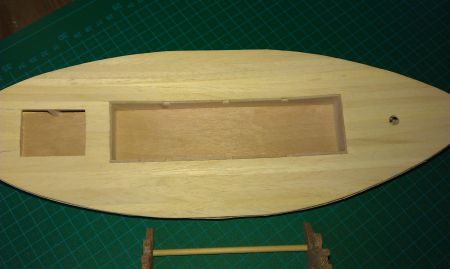

Dienstag, 30. Oktober 2012, 13:41
Hallo Mädels :D

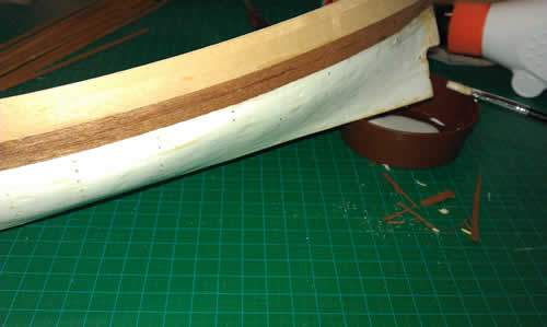

Wollte mal eben einen kleinen Zwischenbericht abgeben. Ein bissl fleißig war ich ja in der Zwischenzeit und somit ist nun auch schon die Deckbeplankung und auch die erste Schicht der Seitenbeplankung angebracht. Die Passgenauigkeit der vorgelaserten Teile lässt wirklich sehr zu wünschen übrig... Frustrationstolleranz ist fast ausgereizt, damit das ganze Ding nicht an die Wand fliegt muss ich mich somit arg zusammen reißen :motz:
Die Seitenplanken sollten laut Bauplan via Nägelchen angebracht werden, das wurde auch so gemacht. Nur sah der ganze Schiffsrumpf so dermaßen beulig aus und ich bin nicht gewillt die eigentliche Beplankung auf einen so welligen Untergrund zu kleben. Zumal die Planken auch nicht so dick sind, sodas man später noch etwas durch schleifen retten könnte.
Also habe ich mich dabei gemacht und habe den Rumpf mit selbsthärtender Modelliermasse abgespachtelt und nach dem trocknen glatt geschliffen. Nun werde ich mal schauen ob es auch etwas gebracht hat und die Planken ordentlich aussehen. Meine bessere Hälfte ist derweil dabei weitere Kleinteile zusammen zu bauen :bussi:

Zu der Cellulite in weisser Leggings: Hast du denn die Spanten vor dem Aufbringen der Planken entsprechend der Schiffsform angeschliffen (da gibt es auch einen Fachausdruck für, der fehlt mir aber wieder mal)?
Sonst hast du nämlich bei einem sich verjüngenden Schiffskörper eine Art Treppenbildung in der Planke.
Jetzt hilft nur viel spachteln, schleifen und umgekehrt und nochmal... und hoffen auf die Zweitbeplankung.

Ja das habe ich ganz vorschriftsgemäß erledigt, dennoch war mir die Cellulite zu heftig und ich habe zum Spachtel gegriffen. Ich muss auch dazu sagen, dass ich im Schiffe bauen absolut keine Ahnung habe und somit fehlen mir auch dementsprechende Fachausdrücke. Ganz ehrlich....dies wird das erste und letzte Schiffsmodell :party:

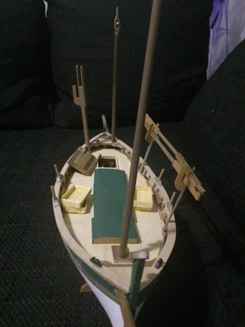

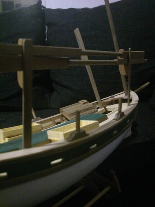

meine bessere Hälfte hat doch tatsächlich ganze 3 Bilder auf seinem Handy gehabt :) :lieb: . Somit gibts dann doch noch Bildchen heute. Inzwischen bin ich mit dem Baufortchritt aber auch schon etwas weiter, als das was dort auf den Bildern zu sehen ist. Was das nicht aufgeben angeht...ich glaube das hilft mir nicht wirklich bei meinem Entschluss...nie wieder ein Boot ;)

Montag, 26. November 2012, 16:16
Hallo Dana,
ein glatter Kinderpopo sieht anders aus, aber für ein Holzschiff ist das so doch völlig in Ordnung. Seit deinem letzten Bericht hat sich ja so einiges getan, man kann jetzt schon erkennen, was es werden soll...
Warum haben die eigentlich die Ruder so weit nach oben getan? Hast du eine Figur in dem Massstab, damit man mal die Proportionen sieht?
Die Bemalung ist dir sehr gut gelungen. Die Gemüsekisten übrigens auch...
Die Stirnseite der Laderaumabdeckung Richtung Bug wird aber noch nachgearbeitet, oder? Der Rand sieht so ausgesplittert aus, oder täuscht das?
Thorsten

Hallo Thorsten,
mit weniger Zeitdruck, bissl mehr Hintergrundwissen was Boote angeht und mehr Interesse meinerseits, würde das gute Stück wohl doch etwas anders aussehen :D statt dessen wäre das gute Stück schon einmal fast an der Wand gelandet, weil ein paar Teile einfach nicht halten / kleben wollten.
Warum das Ruder so hoch angesetzt wurde kann ich dir leider auch nicht sagen. Habe die Maßangaben genutzt die auch im Bauplan standen. Eine Figur habe ich leider nicht.
Und ja...die Laderaumabdeckung wird noch nachgearbeitet. Wobei ich auch hier sagen muss, das die Dinger mit den angegebenen Maßen so gar nicht passen wollen. Aber wie schon erwähnt...vieleicht liegt es ja auch an meiner Umsetzung.
@ Frank .....Danke ;) für meinen Geschmack zu unsauber....aber mir fehlt einfach der Elan beim Bootbau :baeh:
