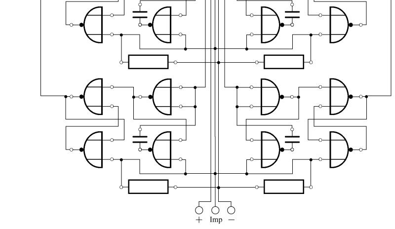

Schaltungsentwurf für einen 8 Kanal Schalter
Hallo!
Hier möchte ich einmal meine "Gedanken" zum Selbstbau eines 8 Kanal-Schalters für RC vorstellen.
Leider verfüge ich bisher nicht über das Wissen, das nötig ist um programmierbare Bausteine einzusetzen.
Jedenfalls nicht über das zur Programmierung nötige.
Also versuch ich es einmal mit den handelsüblichen IC´s .
Mit ein paar NOR und NAND Bausteinen und ein bisschen mehr, kommt man aber auch schon weiter.
Hier also mal mein erster Entwurf zum 8 Kanalschalter:
Tja, wie man sieht ist das Ganze doch sehr aufwändig.
Ich sollte doch mal an die Atmel-Chips herangehen.
Aber erst mal scheint das Ganze ja zumindest zu klappen, oder hab ich mich da wieder verhauen? :S

Donnerstag, 11. Oktober 2012, 10:45
Hallo Frank.
wie sag ich es nur in freundlichen Worten :verrückt: ?
Gerade heraus: nee - dat is nix.
Zunächst einmal zähle ich 10 Gatter-ICs, 32 Widerstände, 16 Kondensatoren und 8 Trimmer - macht zusammen 66 Bauteile für eine vergleichsweise einfache Funktion.
Dann fehlt halt die bei solchen Mehrkanalschaltern wünschenswerte Konfiguration zwischen Memory-Schalter oder Tasten-Betätigung. Sprich: bleibt ein angewählter Kanal aktiv, nachdem ein anderer angesteuert wurde.
Die Schaltung entspricht ja dem, was es als 2-Kanal-Schalter vor ca. 25 Jahren öfter gab - ich glaube so etwas kann man noch immer vom großen C erwerben. Halt diskrete Gattertechnik mit Flip-Flop und Zeitglied.
Damit sind wir auch schon beim prognostizierten Ärger:
Willst Du mit einem Kanal 8 Zustände definiert anwählen, so muss der Empfänger das Kanalsignal auf eni Achtel genau sicher zuordnen. Macht also Minimum 12,5% Genauigkeit.
Deine zeitbestimmenden Bauteile, allem voran die Kondensatoren, haben aber schon mal meist eine Toleranz von 5% bis 20%. Ok - das kann man einmalig mit den Trimmern justieren. Dann bleibt aber noch immer die Temperaturabhängigkeit und Einflüsse wie Luftfeuchte etc. Soll heißen: die Schaltung wird nicht gerade durch höchste Stabilität glänzen.
Wir Du schon andeutest: mein Ansatz wäre einer mit 3 statt 66 Bauteilen:

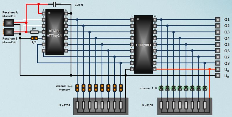

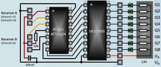

Donnerstag, 11. Oktober 2012, 22:44
Hallo Frank,
ich hab jetzt mal ein wenig gegrübelt und dann ein buntes Bild'sche gemalt. Aus meiner Sicht wäre dies eine prima Lösung mit minimalem Hardwareaufwand und größtmöglicher Funktionalität.
Kurz die Erläuterung:
Ein normaler kleiner 8-Bit Single-Chip-Microcontroller, bis zum letzten Pin ausgereizt. Dessen 8 Ausgänge gelangen zu einem NPN-Darlington Transistor-Array,welches pro Stufe 500 mA schalten kann. Die Spannungshöhe der Schaltausgänge ist, da Open Collector, beliebig bis zu 40 Volt wählbar.
Jeder Schaltkanal wird über eine Leuchtdiode visualisiert. Zur Reduzierung des Stromverbrauchs mit relativ hochohmigen Vorwiderständen beschaltet.
An den Schaltausgängen des Microcontrollers sitzen Steckbrücken, welche bei der Initialisierung eingelesen werden. Bei offener Steckbrücke arbeitet der entsprechende Kanal als Taster, bei eingesetzter Steckbrücke jedoch im Memory-Modus. Jede Aktivierung schaltet den betreffenden Kanal also an oder aus, je nach vorhergehendem Zustand.
Eine letzte einzelne Steckbrücke gestattet zwischen 2 weiteren Betriebsarten zu wählen: Offen bedeutet, dass alle 8 Schaltausgänge über einen RC-Kanal bedient werden. Geschlossen wählt die Betriebsart, bei der Kanal A die Schaltausgänge 1 bis 4 und Kanal B die Ausgänge 5 bis 8 verwaltet. Letzteres macht also aus einem 8-Kanal-Schalter zwei 4-Kanal-Schalter.
Soweit einmal das Grundkonzept. Jetzt habe ich gerade noch ein paar fehlende Bauteile geordert. Ich denke an ein bs drei langen Abenden sollte die Software stehen.
Johannes
Donnerstag, 11. Oktober 2012, 23:39
Hey Johannes,
Perfekt!
Einfach und Elegant!
Genau so etwas ist es, was man für die grosse Menge der Anwendungen braucht.
Da kann "Low-Tech" nicht mithalten.
Eine relativ kleine Schaltung erschlägt die Probleme bei 90% der Anwendungen.
Und dabei dürfte das Ganze auch noch sehr klein und sehr sehr leicht werden. :ok:
Eine Frage habe ich aber noch dazu:
Wozu dient die Aufspaltung auf zwei Kanäle?
Wenn man einen Kanal mittels Widerständen und Tastern im Sender umbaut,
also aus einem proportional-Kanal acht Taster generiert,
dann ist doch eigentlich alles unproblematisch, oder nicht?
Oder habe ich da wieder aus Unkenntnis etwas übersehen? (Ich gewöhn mich ja langsam dran...) ;)
:!: Vorsicht! Die 820 Ohm Widerstände bei den Leuchtdioden begrenzen den Strom nach meiner Meinung nicht genügend für 40 V!
Da treten bei Spannungen über ca. 20 V Ströme von über 20 mA an den LEDs auf. (Normalerweise der schnelle Tod für die LEDs)
Könnte man den LED / Widerstandsbereich nicht einfach weg lassen, bzw. als zusätzliche Schaltung außen anstecken?
Oder den Widerstand z.B. auf 1,8 kOhm erhöhen? Das wären dann bei 5 V noch immer etwa 1,7 mA - also genügend für eine Anzeige.

Donnerstag, 11. Oktober 2012, 23:51
Hi Frank, kurz zu Deinen Punkten:
Die optionale Aufspaltung auf zwei 4-Kanal-Schalter ist in weiser Vorraussicht für diejenigen gedacht, die in ihren Sendern keine Taster oder Schalter ensetzen und stattdessen das Modul mit einem normalen Kreuzknüppel bedienen wollen.
Nach meiner Erfahrung ist es noch ganz gut möglich 4 Positionen mit dem Sender-Knüppel sauber anzuwählen - 8 hingegen erfordern reine Glücktreffer.
Die LED-Vorwiderstände muss man nunmal für einen bestimmten Versorgungsspannungsbereich auslegen - ansonsten bräuchte es eine Konstantstromquelle.
Die wenigsten Anwender werden mehr als 12 Volt schalten, somit ergeben sich ca. 12 mA und bei 5 Volt Versorgung knappe 4 mA. In beiden Fällen bedeutet dies ausreichend Leuchtstärke für die rein als Überwachung operierenden LEDs.
Im seltendsten Fall einer deutlich höheren Betriebsspannung für die Schaltausgänge muss man halt rasch das Widerstands-Array anpassen.
Natürlich kann man die LEDs nebst Vorwiderständen weglassen. Die allermeisten Modellbauer sind aber keine Elektronik-Vollprofis und kommen leicht bei der recht umfangreichen Verdrahtung eines 8-Kanal-Schalters ins straucheln. Da ist ein rascher Blick auf eine Monitoring-Anzeige eine prächtige Hilfe.
Johannes
Freitag, 12. Oktober 2012, 00:21
Hi Johannes,
du hast natürlich Recht, die LEDs sind gerade für diejenigen extrem sinnvoll, die weniger geübt sind.
Aber genau diese Bastler haben auch die grössten Probleme mit "durchgeschossenen" LEDs, nicht wahr?
Also würde ich - da bei reiner Anzeigefunktion bereits 1 mA reichen würde - eher größere Widerstände einsetzen.
Wenn du anstelle der 820 Ohm Widerstände welche mit 1,8 kOhm einsetzt bist du, was die Lichtintensität angeht,
selbst bei einer Spannung von 5 V noch auf der sicheren Seite.

Sehe ich das richtig, dass der Chip den Schaltkanal erst schaltet, wenn für eine gewisse Zeit die Position gewählt ist?
Also ein "Überstreichen" der Position keine Funktion auslöst?
Oder wird darauf getestet, ob ein höherer Wert erreicht wird, bevor der Knüppel zurückgeht?
lg,

Hallo Frank,
Richtig vermutet. Ich werde in der Software eine konfigurierbare Verzögerungszeit vorsehen, die jedesmal neu gestartet wird, wenn der Knüppel eine gültige Zielposition erreicht. Erfahrungsgemäß liegt man da mit 300 ms bis 500 ms in einem Bereich, in dem man einerseits sauber eine bestimmte Knüppelstellung anfahren kann, andererseits aber kenie zu lästige Verzögerung beim Schaltvorgang sichtbar wird.
Zudem wird es für jede Senderknüppel-Zielposition ein konfigurierbares Hysteresefenster geben, innerhalb dessen die Knüppelstellung als gültig interpretiert wird. Außerhalb dieses Fensters, also in undefinierten Zwischenstellungen, passiert keine Schaltaktion.
Sehr beliebt ist auch eine Art Lernfunktion, bei der der Microcontroller entsprechend dem individuell genutzten Sender die korrekten Schaltpositionen scannt und diese dann speichert. Auch so etwas lässt sich prima implementieren, ist allerdings von der Handhabung bei der ersten Inbetriebnahme ein wenig abstrakter für viele Anwender. Mal schauen.
Johannes

Freitag, 12. Oktober 2012, 13:54
Hallo Leute,
die Schaltung von Johannes - und seine Erklärung dazu, hab ich mir mal genauer durchdacht.
Ich denke, dass man da vielleicht noch etwas verändern könnte - hoffentlich zum Vorteil... :pfeif:
Das erste, was entfernt wurde, ist der Jumper für die Umstellung von 1 auf 2 Prop-Kanäle.
Diese Funktion sollte allein durch die Detektion des Ground-Signals des 2. Empfängersteckers funktionieren.
Im Empfänger sind diese Kontakte sowieso schon gebrückt. ;)
Die LEDs hab ich etwas umgesetzt, damit sie direkt an den abgehenden Schaltkanal-Lötstellen sitzen.
Dabei habe ich die Widerstände auf 1,8 kOhm erhöht - das scheint mir zu genügen.
Die Jumper für die Auswahl der Funktion Schalten / Tasten habe ich weggelassen.
Ich denke, das lässt sich sehr einfach über eine Programmierung lösen.
Beispiel:
wenn der Kreuzknüppel beim Einschalten des Empfängers ganz nach oben gedrückt wird,
startet nach zwei Sekunden ein Durchlauf der Schaltkanäle.
Alle zwei Sekunden schaltet es automatisch auf den nächsten Kanal.
Dies wird dann auch an der entsprechenden LED gezeigt.
Wird der Knüppel in dieser Zeit ganz nach oben bewegt, wird auf "Schalten" umgestellt,
ansonsten (der Knüppel bleibt unten oder in der Mitte) bleibt es bei "Tasten".
So wäre die Umprogrammierung jederzeit möglich.
Na, was denkt ihr?
Ist das so auch machbar, vielleicht sogar besser?
lg,

Sonntag, 14. Oktober 2012, 10:42
Hallo Johannes,
würde denn die von mir umgestrickte Schaltung auch funktionieren?
Oder hab ich da wieder Denkfehler eingebaut?
Bei einer Programmierung von Tast- / Schaltfunktion (Toggle-Funktion) über den Sender müsste doch
auch das bei dir gerade eingefügte zusätzliche Widerstandsnetzwerk überflüssig sein, oder nicht?
Ich hab ziemliche Probleme, mir über die Programmierung der Atmel-Chips klar zu werden.
Wenn jemand genauer weiß, wie man sich da (von Kenntnisstand nahe Null) rantastet, dann sagt es mir bitte.
Ich blick da irgendwie nicht durch, was ich brauche, bzw. was wichtig oder unwichtig zum Starten ist.
Vor allem, welche Hardware und Software brauch ich?
Welche Lektüre führt da Basis-nah ein?

Hallo Frank,
die Schaltung im Bild aus Thread 17 ist ja nichts anderes als eine abgespeckte Version des ursprünglichen Ansatzes. Klar würde die funktionieren.
Die automatische Erkennung eines zweiten optionalen RC-Kanals über Pin 5 (statt mit einem Jumper eingestellt) klappt, da man im Microcontroller einen Pull-up Widerstand setzen kann, der bei offenem Eingang dann einen HIGH-Pegel erkennt.
Zwei Dinge gebe ich aber zu bedenken:
Einmal halte ich die Funktionswahl Tastbetrieb / Toggle-Betrieb für die Ausgänge für essenziell. Andernfalls kann man so Dinge wie Lampengruppen nicht sinnvoll ansteuern. Das Grundprinzip der Schaltung fußt ja darauf, dass man am Sender, wenn überhaupt, nur minimale Modifikationen (Taster) vornimmt. Würde man stattdessen Schalter einsetzen um die Ausgänge fix zu aktivieren, so könnte man jeweils nur einen von acht Ausgängen schalten.
Punkt 2 ist die Einschränkung der Flexibilität. In meiner in Arbeit befindlichen Version der Schaltung benutze ich die einzelne Steckbrückee für reichlich viele Einstellungen und die Wahl verschiedenster Betriebs-Modi.
Da nach meiner Erfahrung jeder so seine eigenen Vorlieben in der Anwendung eines Multiswitches hat, soll die Schaltung im Sinne eierlegende Wollmilchsau ja allen gerecht werden. Daher eine hohe Flexibilität in der Software und lediglich ein einziges Bedienelement (besagte Steckbrücke) zur einmaligen Konfiguration.
Sobald ich die Doku zum Projekt eingestellt habe, wird viele klarer werden.
Johannes
Sonntag, 14. Oktober 2012, 12:15
Hallo Johannes,
die Tast- / Toggle-Funktion soll ja erhalten bleiben, allerdings über den Sender "erlernt".
Die wegzulassen war nicht geplant.

So hatte ich mir den Lernbetrieb vorgestellt:
Ich habe mir inzwischen auch schon einige Gedanken gemacht, wie man eine Lernfunktion aufbauen könnte.
Was mir inzwischen als die beste Möglichkeit erscheint, ist eine kombinierte Programmierung,
sowohl der Kanalbelegung, wie auch der Funktionsart (Tast oder Schaltbetrieb des Kanals).
Wenn man einen Programmierungsstart bei Einschalten des Empfängers ermöglicht,
z.B. bei ganz nach oben gedrücktem Kreuzknüppel oder höchstem Taster gedrückt,
dann könnte der Chip in den Lernmodus wechseln. Bei normalem Einschalten startet kein Lernmodus.
Beim loslassen des Kreuzknüppels bzw. des Tasters startet beim Lernmodus das Ganze mit dem Einprogrammieren.
Zuerst wird die neue "Ruhestellung" einprogrammiert.
Dann wartet das Lernprogramm auf eine Änderung.
Wird der Kreuzknüppel auf eine neue Position geführt, bzw. ein Taster gedrückt,
so wird der erste Kanal mit dieser Position belegt.
Dann wird der Kreuzknüppel wieder in "Ruheposition" bewegt / der Taster losgelassen.
Wenn die vorher gewählte Position / der Taster länger als eine Sekunde gehalten wurde,
dann wird dieser Kanal mit Schaltfunktion programmiert, ansonsten mit Tastfunktion.
Mit erreichen der Ruheposition wartet das Lernprogramm dann auf die nächste Änderung.
Jetzt wird der zweite Kanal programmiert.
Und so geht es bis Kanal acht weiter, danach schaltet der Chip in den "Normalmodus".
Also kann er jetzt sofort benutzt werden.
So ließe sich der 8-Kanal-Schalter immer wieder schnell und einfach neu programmieren.
Außerdem würde das in dieser Weise keinen weiteren Eingriff ins Modell nötig machen.
Man hätte auf der Platine keine Jumper, Schalter oder irgendetwas anderes mehr.
Was hältst du davon?
Mir scheint das eine sehr geeignete Möglichkeit zu sein, vor allem weil sie immer noch funktioniert,
wenn das Modell bereits zugeschraubt und im Einsatz ist.
Außerdem ist eine Lernfunktion doch gerade dann sehr einfach anzuwenden,
wenn sie logische Übereinstimmung zwischen der Programmiertätigkeit und dem Effekt vorsieht.
Da z.B. die Zeit des Haltens der Position bestimmt, ob Tast- oder Toggle-Funktion programmiert wird,
ist das doch für jeden leicht verständlich.
lg,
P.S. Mir geht´s ja auch um ein möglichst kleines, leichtes Bauteil... ;)
