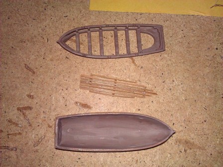

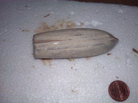

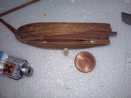

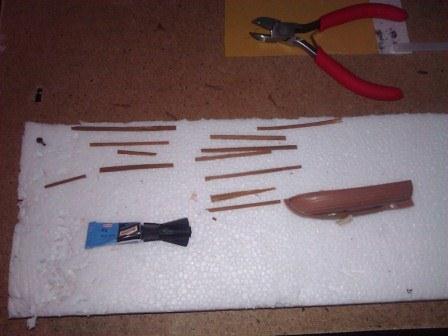

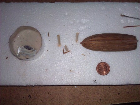

Angefangen habe ich mit dem Beiboot. Der Rumpf erschien mir zu glatt, deshalb habe ich erstmal Linien aufgezeichnet um diese später auszukratzen und den Rumpf zu strukturieren.
Das Ergebnis des Auskratzens erwies sich als nicht zufriedenstellend. Also kurz überlegt und gesehen, dass meine Freundin schöne Holzuntersetzer hat(te). Diese zurechtgeschnitten und den Rumpf damit beklebt.
Hier mal ein Kupfer-Nickelplättchen als Größenvergleich.

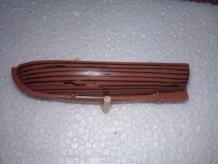

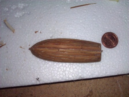

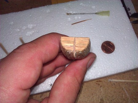

Nach einigen Stunden des zurechtschneidens und beklebens hier das Ergebnis.

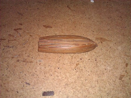

Die Ritzen wurden mit Weißleim und Späne verschlossen und nach dem Trockenen verschliffen.
Da das Böötchen noch einen weißen Anstrich bekommt, ist das Aussehen der Oberfläche eigentlich egal. Hauptsache es ähnelt der einer Holz-Struktur.
Als nächstes wurden das Boot und die Sitzbretter von innen bemalt. Übrigens verwende ich Revell Emaill-Farben.
Zudem wurde noch ein Gitter (keine Ahnung wie das richtig heißt) als Nässeschutz für den Bootsboden angefertigt.
Danach wurde alles verklebt (Sekundenkleber und Revell contact) und mit der ersten Schicht weiß matt gemischt mit ocker bemalt.
Die Ränder sind noch nicht fertig, deshalb unsauber(wird noch erledigt). Ruder wurden erstmal nur aufgelegt.
Hier nochmal von oben.
So das soll erstmal gewesen sein. Jetzt seid hier dran wie findet hier es für den Anfang? Ich bitte um ehrliche Meinungen.

Hallo Florian,
schaut schon extrem profesionell aus wie du an die Sache ran gehst. :ok:
Die Holzverkleidung hätt ich am liebensten in Nutura gelassen, in Weis kommt die Strucktur auf Bildern leider meist nie richtig rüber ;(
Mach weiter so, dann ist dir ein Platz in der Ruhmeshalle sicher :D
PS in das Boot kannst du ja noch nen Seil oder so reinlegen
Gruß Dennis :smilie:

Nein :abhau: ! Lieber nicht. Das Seil könnte wegen dem Wellengang garnicht richtig liegen bleiben, es würde verrutschen und Chaos verrursachen. Das ist genau so wie mit Taurollen an Deck. Da wo wenig Platz ist muss auch mit dem Platz gesparrt werden. In der Marine hatte alles seinen Platz. Eine Taurolle gehört zb. um einen Belegnagel.

Also zunächst mal ein Kompliment, mein erstes Beiboot sah anders-will sagen- weit nicht so schön aus. Gute Idee mit der ergänzten Gräting!
Die Schleppleine kannst Du tatsächlich anbringen: Vorne in den Steven einen kleinen Augbolzen aus Draht biegen, daran entweder einen kleinen Metallring oder das Tau direkt befestigen. Die Leine, lieber Milton ;) , lag tatsächlich vorn im Boot und nicht etwa an einem Nagel. Dafür verwendete man , damals wie heut, z.B. die Technik eines Taubündels . Das ist am Modell beim ersten mal etwas friemelig, sieht aber klasse aus und ist gleich ein schönes Detail mehr. Eventuell kannst Du Dich sogar an einem kleinen Mast mit gerefftem Segel versuchen, allerdings ist Dein Maßstab sehr klein, da kann weniger mehr sein, bevor du alles "Zusch...."!

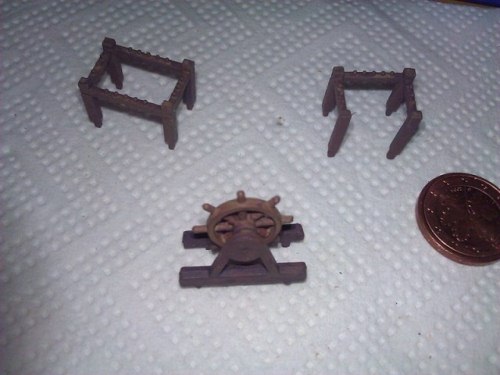

Steuerrad und die Tauhalterungen (wie heißen die richtig?)
hab sich schon seit ein paar Tagen fertig. Da war ich hier leider noch nicht angemeldet.
Hab versucht nen bissl Holzstruktur auf die Teile zu bringen gelang mir aber eher
schlecht als recht. Das Steuerrad hab ich zur Hervorhebung inner anderen Farbe
bemalt. Aber seht selbst.

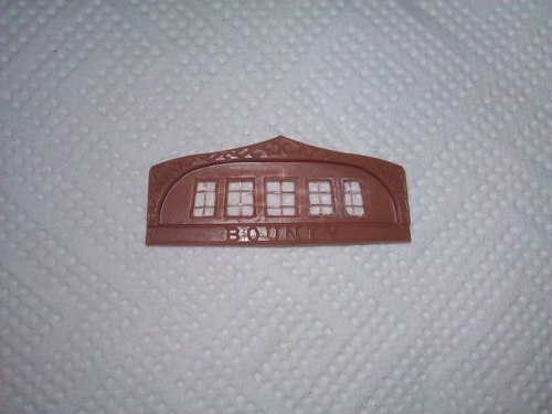

Da die Beibootfrage ja noch bestand, hab ich mich gestern erst
mal an den Heckspiegel gewagt. Erstes Problem was ich hatte, waren die viel zu
dicken Fensterkreuze. Also kurzerhand ausgeschnitten und mittels Kupferlitzen
aus einen Twisted-Pair Datenkabel neu Fensterkreuze gemacht (Leider hab ich
kein Vorherbild gemacht).
An den Erkern kann man noch erkennen was ich mit zu breiten
Fensterkreuzen meine. Zudem ist die Darstellung der Erker nicht ganz korrekt,
weil gem. Bilder hatten diese drei Fenster. Also wieder das Cutter geschwungen und
ausgeschnitten.
Danach zwei streben eingeklebt. Fensterkreuze folgen dann
heut Abend. (Oh ein Strebe ist noch nen bissl schief, wird noch korrigiert)

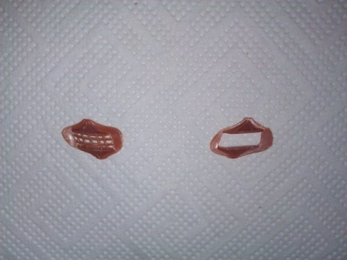

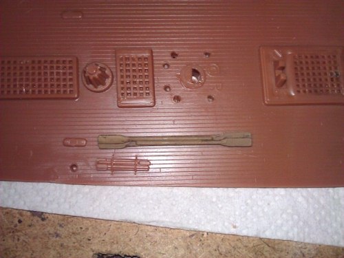

Zum Schluss noch ein Bild der Beibootruder und irgendwelcher
Ruder auf dem Schiffsdeck. Revell hats in dem Falle nicht so genau genommen. Oder
was sollen die darstellen? Hat noch jemand eine Idee wie ich eckige Löcher in
die Greatings bekomme? Oder sollte ich die Löcher einfach schwarz machen um den
Eindruck zu vermitteln?
So das wars erstmal. Heut Abend gehts mit Beitboot und Erker weiter. Bis denn dann.

Tauhalterungen
Heissen Belegbänke und die kleinen Nippel heissen Belegnägel. Ist gut zu wissen. Die Fenster des Heckspiegels und der Seitentaschen finde ich auch toll! Das Plastikdeck kommt mir leider irgendwie sehr plastikmässig aus. Ich würde's persönlich neu bauen, und zwar mit Holzplanken und mit feineren Grätings mit feineren Löchern. Die Grätigs würde ich aus Holz bauen.

Ich bezweifele ein wenig, ob man ein so maßstäblich kleines Deck und Grätings neu beplanken bzw. neubauen könnte, jedenfalls, wenn ich da an meine Fähigkeiten denke. Viereckige Löcher mache ich an meinen Gangspills z.B. immer mit einer ganz dünnen Vierkanntfeile aus dem Architekturbedarf: Einfach ein Loch bohren und dann mit der Spitze der Feile weiterarbeiten. Aber bei einer Gräting kann das schnell sehr unregelmäßig werden. :nixweis:
Alternativ Gräting mit schwarzer Plaker Nr.70 überpinseln und wieder abwischen, in den Vertiefungen bleibt dann matt schwarz zurück, das hat zumindest optisch Ähnlichkeit mit Löchern, als Notlösung für faule Modellbauer...
(p.s.: Das neben den Riemen an Deck sind übrigens die Spaken für das Spill, soweit ich das erkenne...nur so am Rand, falls Du Dich fragen solltest.)

Ich meinte mit einem Gräting aus Holz ein Gräting das auf realistische Weise zusammengestellt ist. Kommt bei Dafi's Vic irgendwann vor. Ich meine nicht dass man eine Holzplatte nimmt und jedes Loch einzeln bohrt und zurechtfeilt oder so :lol: . Aber das ist vielleicht auch zu aufwendig. Wenn du das Deck nicht beplankst würde ich mir besonders viel Mühe beim anmalen des Plastikdecks geben, aber Holzdeck ist schöner wenn du das hinkriegst.
lg
hms
Dienstag, 4. September 2012, 19:00
Nenenenene ...
... in dem Maßstab sind die Grätings aus Holz mehr als eine Herausforderung. Ich stimme Drake und LTgarp vollkommen zu, dass hier die Farbvarianten am Sinnvollsten sind. Hier ein Versuch meinereiner in einem frühen Stadium, die Grätings selbst nach der von Drake erwähnten Methode aus Sheet zu zimmern Im Bau: To HMS Victory (Heller) and beyond und deren trauriges Ende. Da sind die mit dem Schiff gelieferten Grätings viel sauberer!
