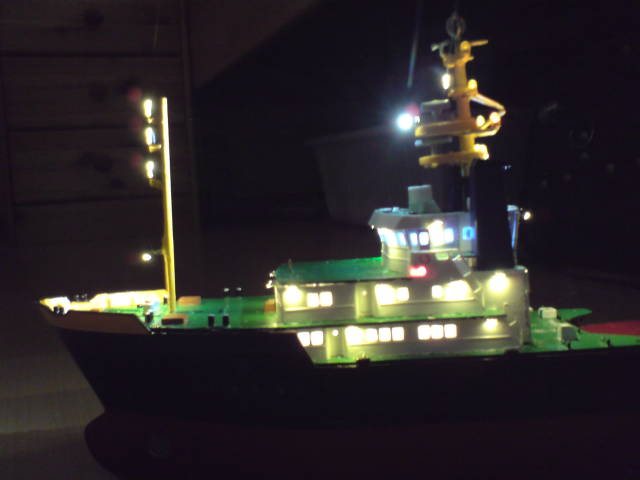

An alle interessierten hier mal ein paar Bilder.
Beispiel bei einem modernen Schlepper (Smit Houston 1:200):

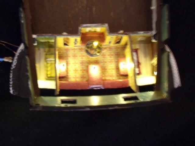

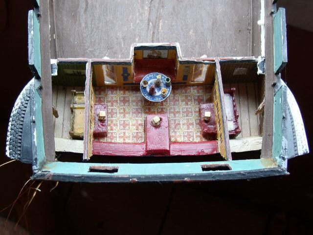

Hier kommen jetzt Bilder der Kapitänskajüte der Pandora (1:128 ).
Die Kerzen sind mit den kleinstmöglichen LEDs bestückt und flackern tatsächlich realistisch.

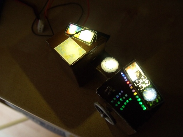

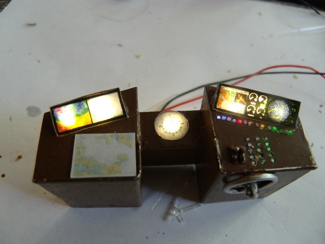

Hier ein "Bonbon": die Brückenkonsole des Schleppers Goliath.
Natürlich leuchten hier auch einige Warnlämpchen ab und zu auf... :D

Aber die Beleuchtung der Masten von unten würde ich lassen.
Einiges kann zu schnell in Richtung "Kitsch" abdriften. :(
Vielleicht an geeigneter Stelle noch eine Laterne am Mast, an der Bordwand,
oder in der Hand eines vorbeigehenden Seemanns... :pfeif:

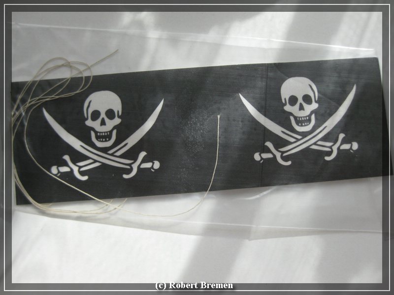

ich habe mal flott Bilder der ersten Ausgabe gemacht. Um genauer zu sein der Bauteile (die Bauanleitung, Geschichte/Welt der Piraten und Poster sind in einem (!) Heft untergebracht, finde ich etwas seltsam und schade)
Die Flagge ist rückseitig mit einem Klebefilm versehen (Schutzpapier abziehen,Band zwischenlegen und Flagge falten und zusammendrücken)

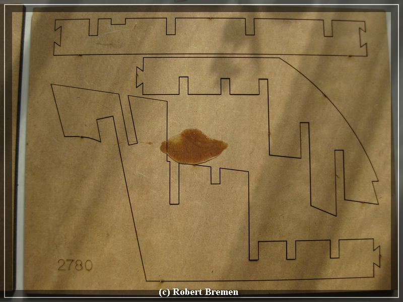

Teil1
Teil2
hier sieht man die Dicke der Bauteile
Die braunen Flecken auf den Teilen sind Kleberückstände. Warum muss man zwei solcher Holzträger bloß zusammen leimen. Die sind doch noch einmal in Folie verschweißt... Verstehe wer will :verrückt:
