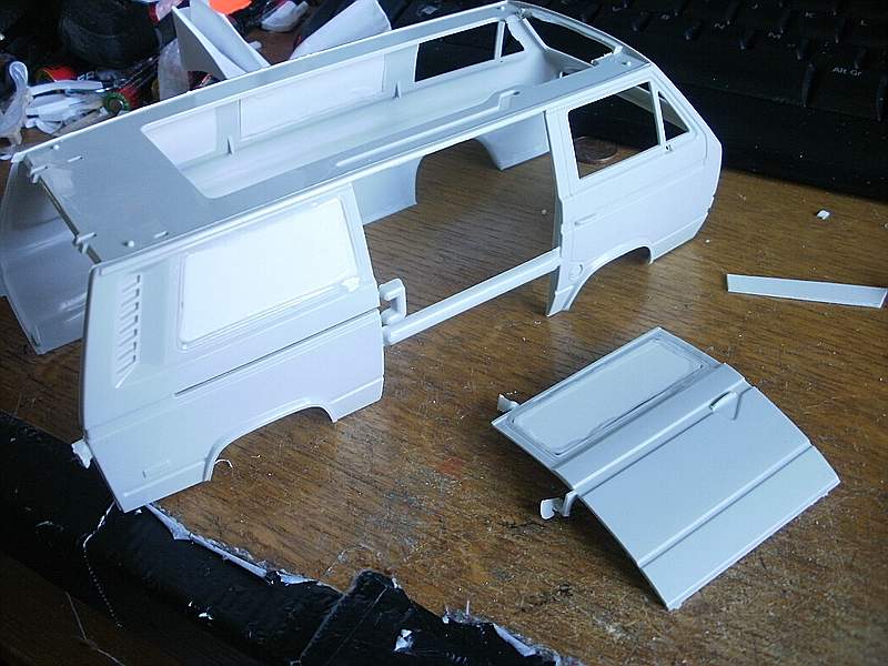

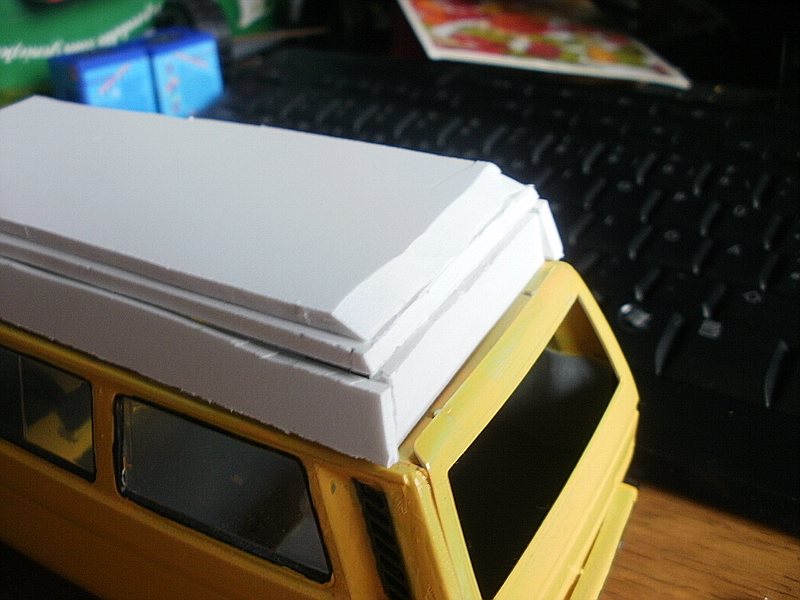

Aus Langeweile hab ich schon mit dem Hochdach begonnen. Nach kurzer Diskussion hat sich einer meiner 4 anderen T3s freiwillig zur Anprobe gemeldet. Das war bisher eine recht umfangreiche Schnipsellei.
So sieht das ganze jetzt schon aus.
In Einzelteilen
Es steht noch viel Arbeit am Dach an. Zum Glück muss meine Mutter heute Nachmittag arbeiten, das heißt, ich kann wieder Spachteln :tanz: ohne dass sie wegen dem "Gestank" rummeckert.

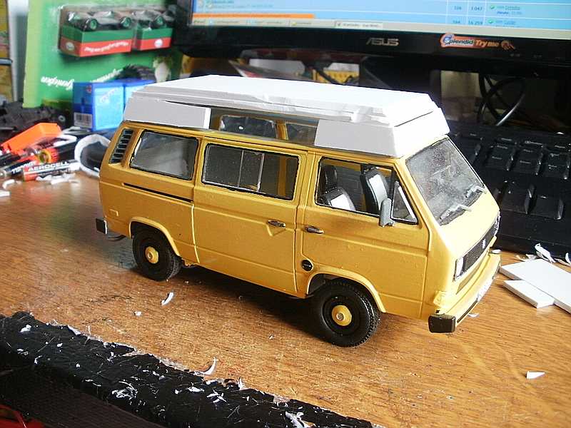

Bei Dach brauch ich erstmal die ungefähre Form damit ich passend Spachteln kann, deshalb sieht das momentan noch so unsauber aus. Wenn der Kleber hält wird einer groben Feile die Grundform erstellt und dann wird verspachtelt. Leider kam ich da vorhin nicht zu, da ich meinem Vater helfen musste.

ich würde das Dach gleich in die Tonne werfen.
Das Dachs steht aber niemals über die Karosserie hinaus. :(
Guck dir doch mal den Beitrag von meinem KTW an.
Guck dir doch vorher einfach mal ein paar Bilder von einem Bulli mit Hochdach an und laß dir Zeit beim Bauen.
Mit Eile bekommst Du niemals ein Vernünftiges Ergebnis zu Stande, aber das wurde dir bereits oft genug gesagt. :du:
Denke daran, in der Ruhe liegt die Kraft, deshalb ruhen meine Baustellen im Moment auch.

Dein Dach kannst du nicht mit meinem vergleichen, da Dein Dach von einem Hersteller für Wohnmobile ist und meiner von der VAG hergestellt ist. Bilder vom Hochdach hab ich mir genug angesehen, und das macht auch Sinn so wie ich das da hab. Hier sieht man auch ganz gut, dass das Dach übersteht.
Und ich bin der Meinung, dass es einfacher ist, etwas weg zu schliefen als mit Spachtel nach zu bilden.

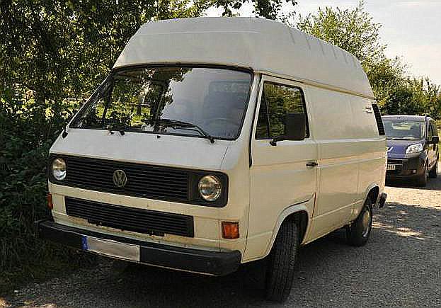

Moment mal :du: .
Wo steht bei einem T3 mit Werkshochdach dieses über ?
mal von vorne und hinten.
Das einzige was da übersteht ist die Dachrinne, aber keinesfalls das Dach selbst. Ausser leicht über der Frontscheibe über den Scheibenrahmen gezogen. Musste wohl so sein damit bei einer Fahrt bei Regen das Regenwasser draussen bleibt.
Grüsse - Bernd :wink:
Mittwoch, 22. August 2012, 17:15
Für eben diese Dachrinne hab ich den Überstand gelassen, aber ich denke, dass ich das Dach neu bauen werde, da die Methode wie Micha sein Hochdach gebaut hat deutlich einfacher aussieht.
Mittwoch, 22. August 2012, 21:30

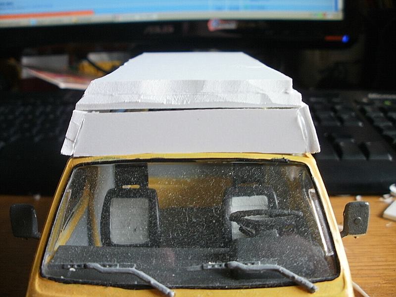

Ich geb es auf mit dem Hochdach, der dritte Versuch und es passt immer noch nicht. Der bekommt ein normales Dach. So als Kastenwagen hat er ja auch so seinen Charme.

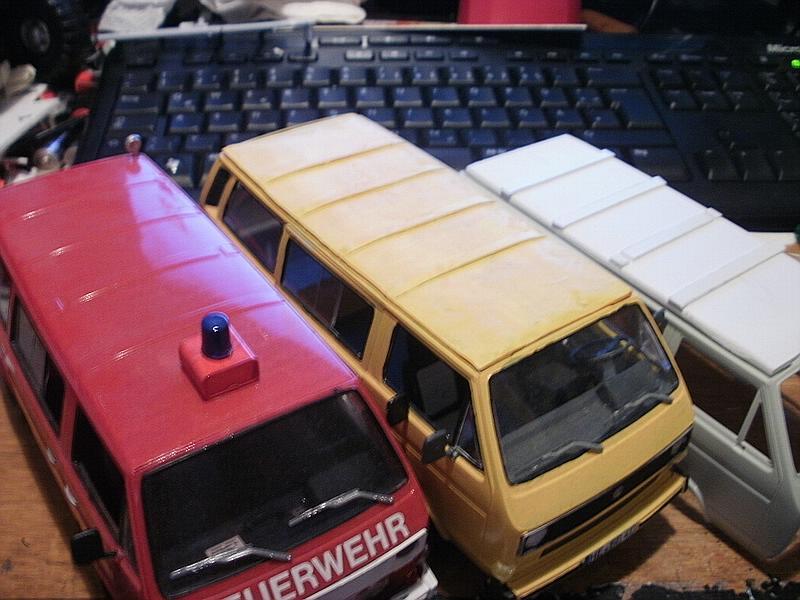

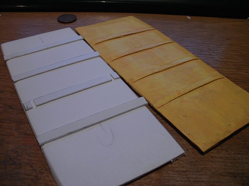

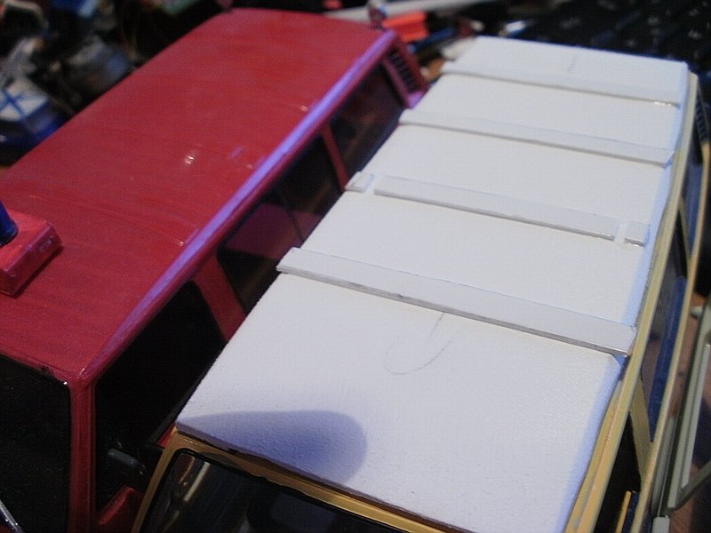

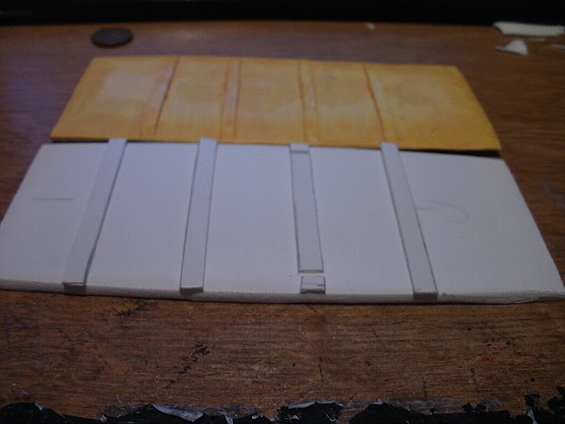

Probeweise hab ich ein normales T3 Dach angefertigt. Mit dem Feuerwehr T3 als Referenzmodell kann da ja nicht viel schief gehen. Wenn der Kleber morgen richtig ausgehärtet ist werden dann die Streben auf dem Dach noch geschliffen um dem Original näher zu kommen.
Das rote Dach ist von Revell, das gelbe von mir und etwas über ein Jahr alt, und das weiße von heute.

Auf dem zweiten Bild sieht das Dach ja nicht gerade Paßgenau aus.
Warum legst Du dir nicht einfach ein weißes Blatt Papier auf die Karo und gehst mit einem Bleistift über den Rand?
Dann hast Du die genaue Form von dem Dach und brauchst es nur noch aus zuschneiden und kannst es dann auf die Polyplatte übertragen.
Damit sparst Du dir viel Arbeit und unnützes Spachteln. :)
Gruß Micha.

Das sieht nur so aus, weil das weiße Dach nicht so Recht auf den gelben Bulli passt. Beim Bau-Bulli hab ich diesen komischen "Spoiler" über der Windschutzscheibe entfernt, bei gelben Bulli nicht. Deswegen passt das weiße Dach nicht auf den gelben, aber weiß auf Bau-Bulli passt sehr gut.

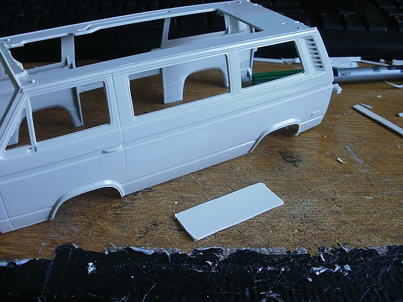

Die hinteren Fenster sind mit PS Platten zugeklebt, Spachtelmasse kommt auch noch drauf. Und zum Dach, mir gefällt das Dach so wie es jetzt ist, und ich werde es so lassen.
