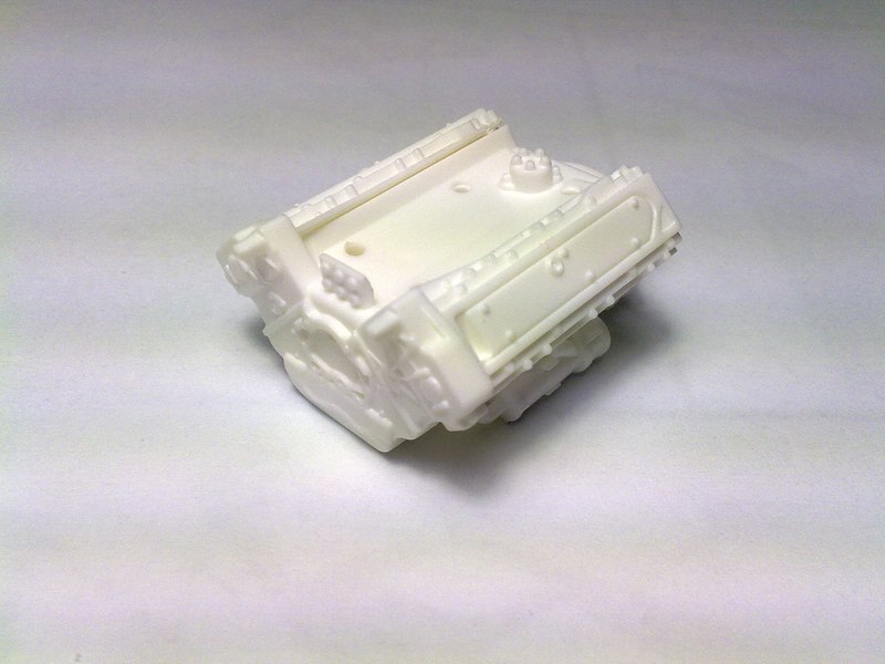

hier wrde der Motor auch schon mal im groben zusammengesetzt

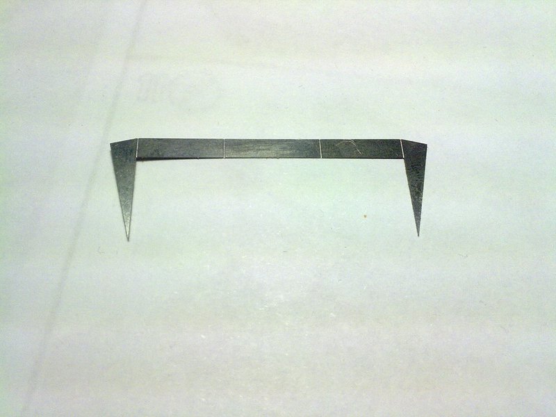

Es wurde nun erst mal der hintere Divusor aus dem Ätzteilen neu gefertigt.
Hier seht Ihr das originalheck mit den zu entfernenden Teilen und ein Teil des neuen Divusors,noch nicht gebogen.
fertig gebogen
überflüssige Teile entfernt und angepasst

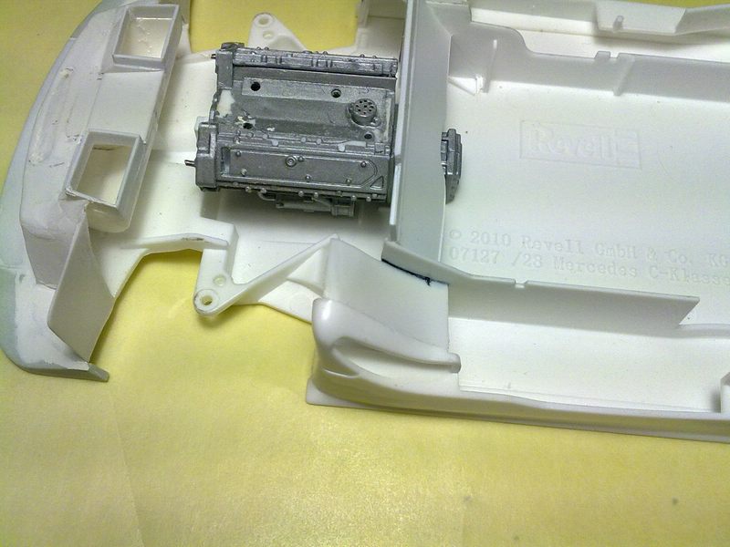

nun wollte ich den Motor und die lufteinlässe öffnen und detailieren, hatte bis zu diesen Bauvortschritt leider keine aussagekräftigen Fotos, habe dann viel probiert und angemalt was ich entfernen und umbauen wollte.
Als ich zu keinem richtigen Ergebniss gekommen bin, entschloss ich mich die haube zuzulassen und mich aufs Detailieren von Innenraum und karosse zu beschränken.
Hier einige Fotos ohne großen Kommentar vom Testen wie ich es machen sollte oder wollte.
so weit so gut......

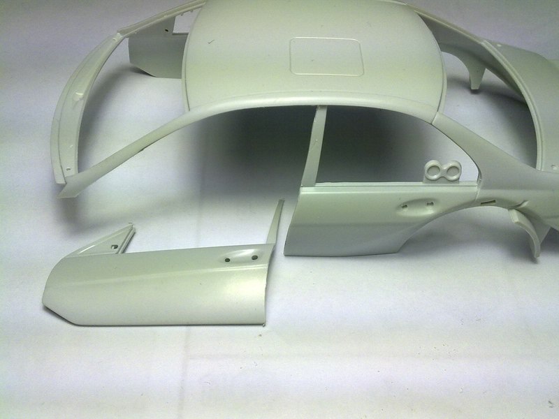

habe danach erst mal mit dem heraustrennen der Fahrertür begonnen, hier die unversehrte Karosse....
und ohne Tür....
Jetzt kam die entscheidente Hilfe von Ralf und den Motorraum wieder zu detailieren wurde wieder zur tat umgesetzt.
dabei viel mir erschreckend auf, das Revell lieber auf die Umsetzung der Motornachbildung hätte lassen sollen, ein grauen,da passt nur der Rumpfmotor, sonst hat das gebielde unter der haube rein gar nichts mit dem Original zu tun. Es gibt ja nicht mal Stoßdämpfer. Also.................nachbauen so gut wie möglich.
Es ging los.

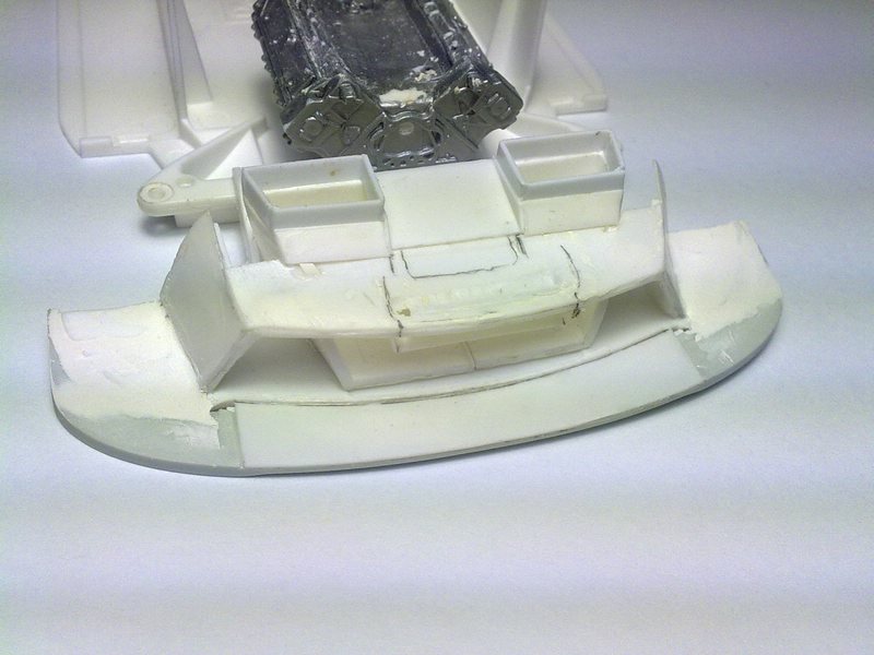

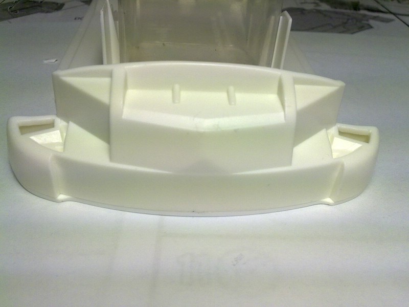

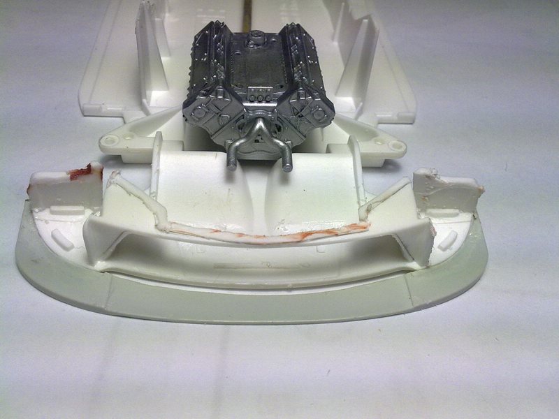

Zuerst wurde der vordere Spoiler enfernt und an das Chassis angeklebt, wo er hingehörte.
nun wurde der Kühllufteinsatz herausgetrennt, und das Gitter angepasst...

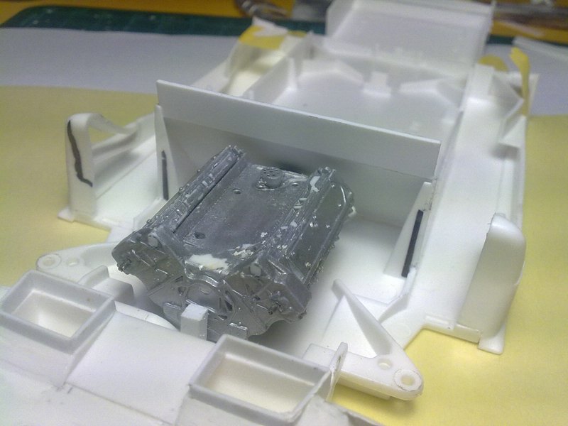

Desweiteren wurde alles überflüssige Plastik in der Front entfernt und grob ausgeschnitten....
weiter ging es beim ausweiden, und erste neue Teile ( sheet) wurden angebracht. Auf diesen Bild habe ich noch mal die vordere aufhängung mit Motor grob zusammengesteckt.
Die vorderen Streben der Aufhängung ( im Bild Silber ) wurden komplett entfernt, denn sie werden nicht gebraucht. Reine Fantasie von Revell, genau so die " Modellmotorabdeckung"

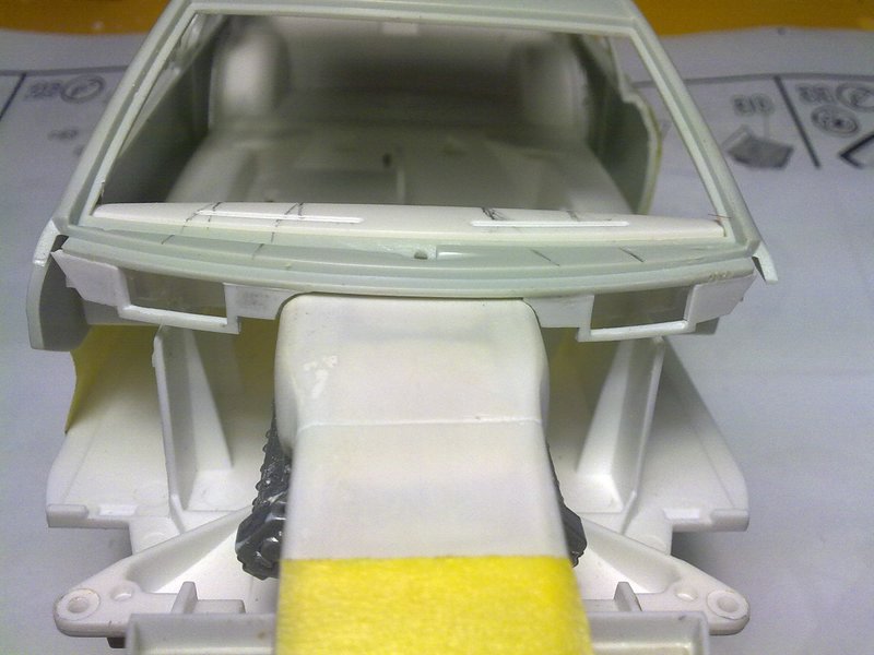

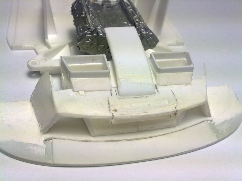

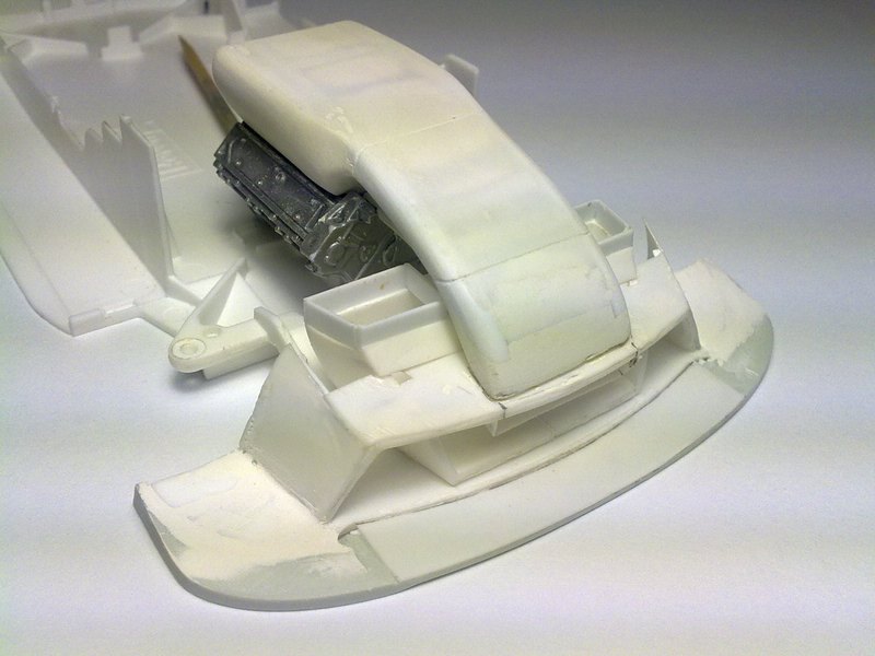

Es soll der Ansaugtrackt des Motors werden. Da dieses im Bausatz überhaupt nicht vorhanden ist, muß ich irgendwie und anhand von wenigen Fotos, dieses Teil kreieren.

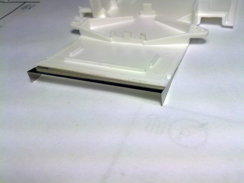

Also erst mal einen Rahmen gebaut und eine Sheetplatte drüber geklebt.
danach wurde mit milliput der Ansaugtrackt halbwegs grob geformt und zum trocknen weggelegt
nach drei Tagen trocknen wurde das Teil grob mit dem Dremel und Schleifpapier bearbeitet. Nochmal angepasst und mit kleinen milliputklecksen feiner angepasst.
Langsam erkennt man was....
Gleichzeitig wurden die Seitlichen Spoilerecken gespachtelt,sieht man auf dem Bild nicht so gut.

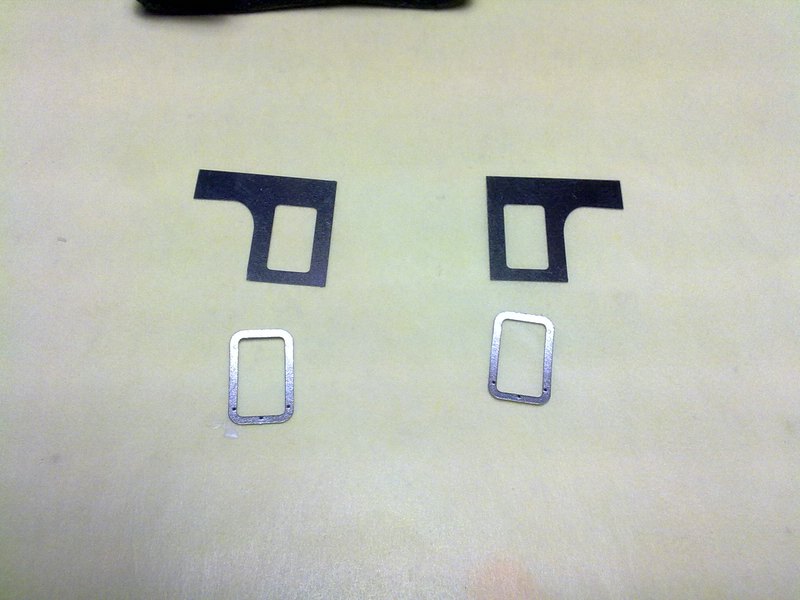

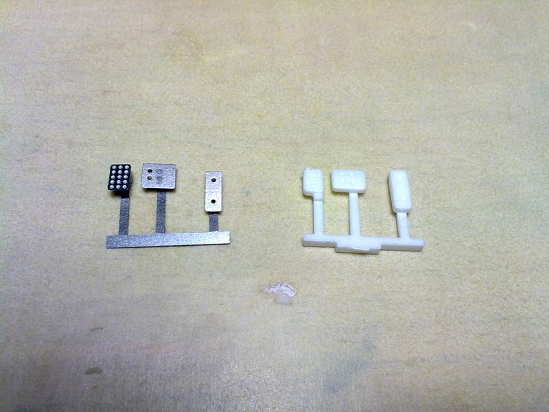

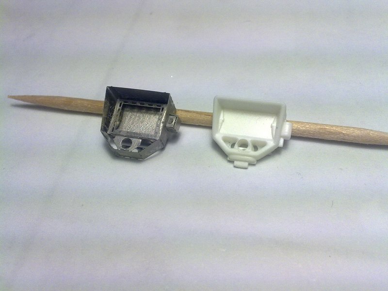

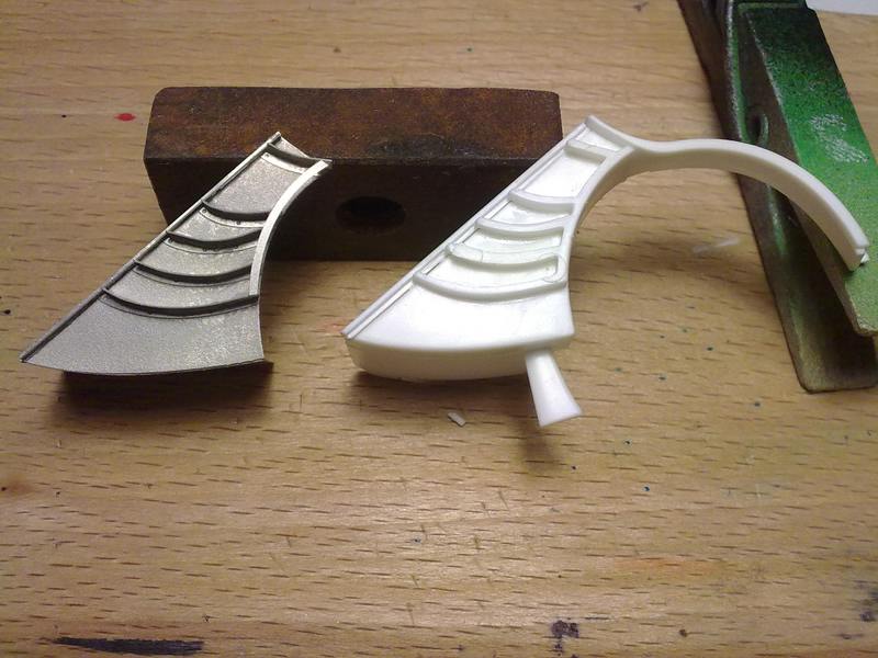

in der Zwischenzeit des aushärtens der Masse, hab ich mich einen weiteren Ätzteil zugewannt. Es ist das Digitalinstrument.
Das Ätzteil besteht aus drei Teilen.
hier nun der Vergleich des Originalteiles aus dem Bausatz und des dreiteiligen Ätzteiles...

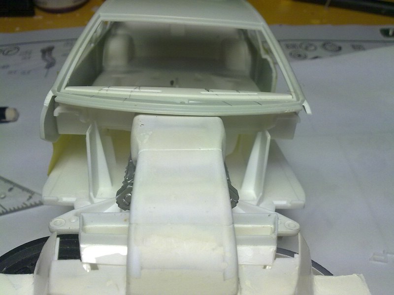

nachdem ich schon mal das komische Gebilde auf den vorigen Bildern angedeutet habe, hier nun die entwicklung des Luftansaugtraktes...
eine Masse aus miliput
grob geschliffen, geschnitzt und angepasst mit neuer Spachtel...
hier bekommt man schon mal ein Bild des neu aufgebauten vorderen Kühler, Ansaugtraktes oder wie sich das schimpft...
hier ein neues Teil vorm Motor,keine Ahnung für was das ist, aber es ist nun auch am Modell vorhanden...
hier ist nun nach endlosen schleifen und anpassen, der Ansaugtrakt. Denke das ich ihn so lassen werde. Mit Carbon sieht es dann schon besser aus. Hoffe ich jedenfalls.
noch mal aus der Frontperspektive, sieht bissel schief aus, ist aber die Aufnahme...

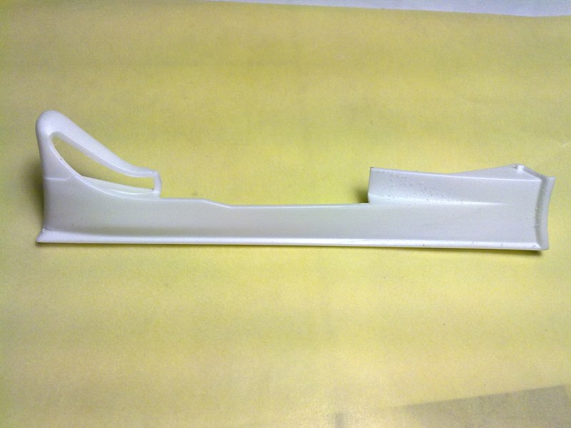

hier die Original Seitenteile...
die nun bearbeitet wurden, Flaps wurden entfernt. Kommen später als feinere Ätzteile wieder ran

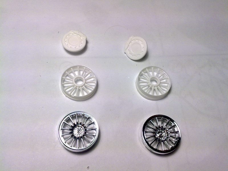

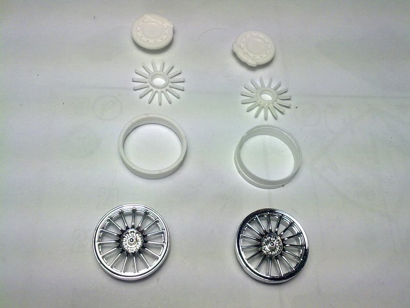

hier nun die zauberhaften Original Revell Felgen...
und bearbeitet, inneren Felgensterne wurden entfernt.

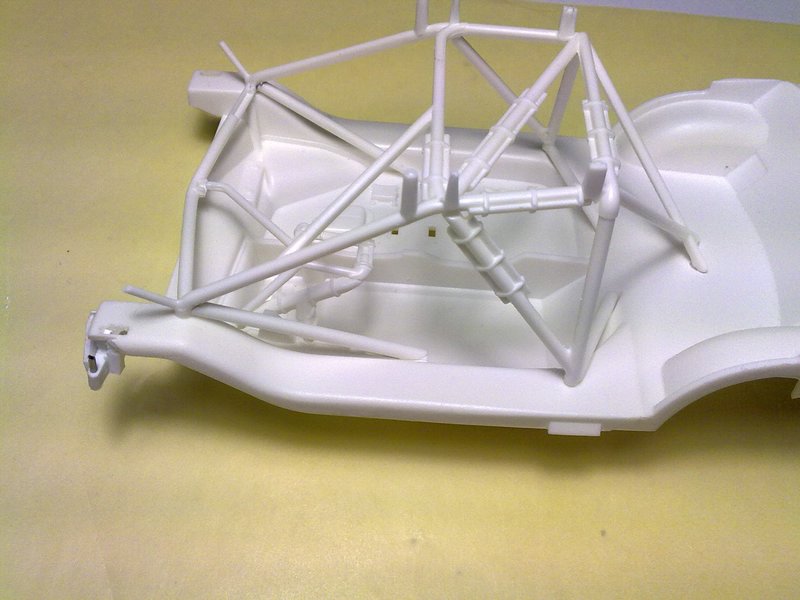

ich habe hier die Innenverlleidung schon mal angebracht, damit ich ein gutes Maß für die zu öffnente Tür habe. die Karo sitzt zudem auch nun besser in der Innenwanne.
hier seht ihr die Vorderadaufhängung, ist grob gebaut aber passt. wenn die farbe drann ist, sieht das dann alles noch besser aus, aber alles muß erst mal komplettiert werden. Da ich keine aussagekräftigen Fotos habe, musste ich mir die birne zermartern, und ich denke es sieht nicht schlecht aus. Die Federbeine wurden komplett selbst angefertigt, da am Bausatz nicht vorhanden.

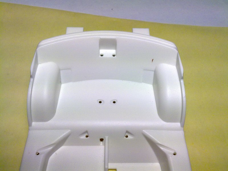

hinter dem Motor ist nun ein etwas größeres loch, und ich musste die kleinen Seitewände kürzen...bis zu den angemalten Linien...
und hier mit neuer Feuerwand...sieht doch gleich viel besser aus. Ist natürlich auch angepasst wegen der wenigen aussagekräftigen Fotos...

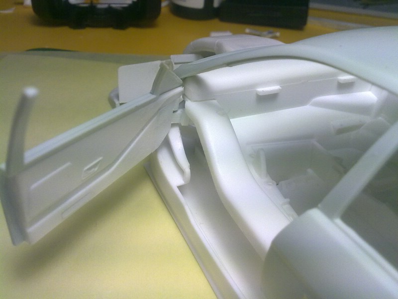

hier die eingebaute Tür...
die auch auf geht und voll beweglich ist.
und hier noch einen Blick auf das Scharnier

Das sieht sehr gut aus !!!!! Wie hast du das mit den Scharnieren gelöst :huh:
Montag, 3. September 2012, 19:01
Hallo Rene,
ich finds fantastisch was Du alles bei dem Mercedes machst. :thumbsup:
Dank aber rechtzeitig daran, die Tür hat eine "Dachstrebe", nicht daß es hinterher Probleme beim Öffnen gibt.

@ DTM Fan, da habe ich kanülen von spritzen genommen( natürlich neue), bissel sheet material, rund und probiert. Ist für mich die beste art von scharnier was ich bis jetzt alles probiert habe.
werde mal versuchen bessere fotos des scharnieres zu machen.

nun mal hier ein wenig weiter....
für die interessierten unter euch, die Ansicht meines Scharnieres der Tür
hier wurden noch ein Luftleitblech eingesetzt, links wie rechts. Man sieht es an der schwarzen Linie am Plastik...
desweiteren wurden zwei zusätzliche Streben im Käfig eingesetzt...
hier seht Ihr die hintere innenansicht, wo sich, im Plastik vertieft, die Entlüftung der Kabiene abzeichnet ( links und rechts unten am Radkasten.
dafür sind auch ein par Ätzteile vorgesehen...die Rahmen werde ich aber zuletzt nach dem Carbonieren anbringen
hier das Ergebniss.
hier seht ihr die zwei Lampen für die Heck und Frontscheibe als zusammengebautes Ätzteil, und das Original für hinten aus dem Bausatz. Das Ätzteil ist noch bissel unsauber durch den Sekundenkleber, aber das wird auch noch.
weiter geht es mit der Pedalerie. Hier die Ätzteile...
und fertiger Rohbau mit dem Vergleich des Bausatzteiles...
hier habe ich Belüftungskanäle angefertigt und verklebt. Sie dienen dazu die Belüftung der Fahrerkabiene zu gewerleisten.
und nun bin ich bissel zum Schwitzen gekommen, da das Ätzteil schon nicht einfach zu fertigen war. Die Einzelteile dazu, es fehlt hier noch eine längliche Strebe, die aber am fertigen Teil dann montiert wurde.
und hier das fertige Teil. Denk mal das es sehr gut gelungen ist, die andere Seite muß ich ja auch noch hinbekommen...Anbei die " spitzenqualität " von Revell, schöne Auswurfmarken an sichtbaren stellen...
