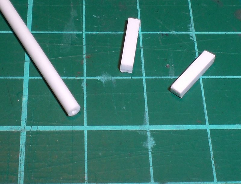

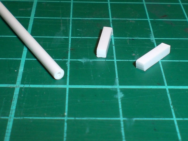

Als Grundmaterial verwende ich EVERGREEN - Profile.
Links im Bild ist ein Rohr mit 2,4mm Außendurchmesser und einem Innendurchmesser von einem Millimeter, rechts seht Ihr die Vierkantprofile von 2x2mm.
Das Vierkantstück habe ich 4mm lang abgeschnitten und das Rohr ca. 6mm lang. :idee:

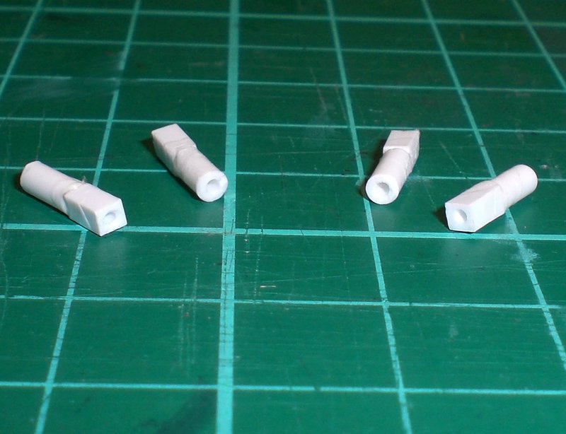

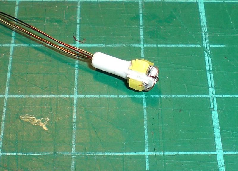

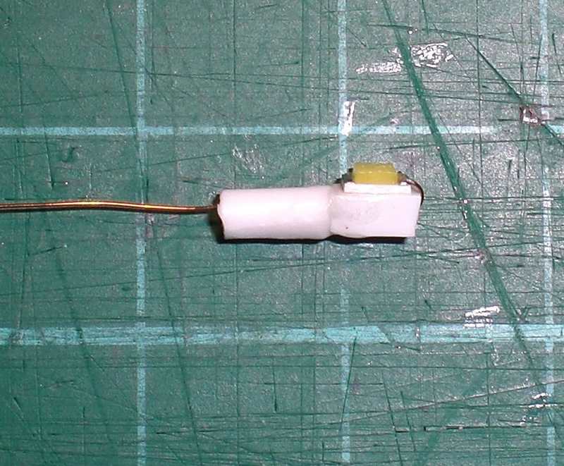

Dann habe ich die beiden Teile zusammen geklebt. Nach dem die Klebestelle gut getrocknet war, habe ich mit einem 1mm Bohrer durch das Rohr den Vierkant durchbohrt.
So sieht das ganze danach aus. :)

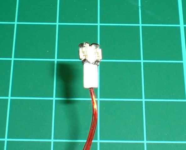

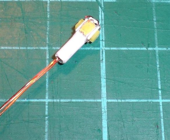

Hier habe ich an eine weiße SMD - LED (1206) am Pluspol einen Kupferlackdraht gelötet und mit Sekundenkleber befestigt.
Den Draht habe ich durch das Loch nach unten geführt.
An die vier Minuspole kommt dann noch ein gemeinsamer Draht.

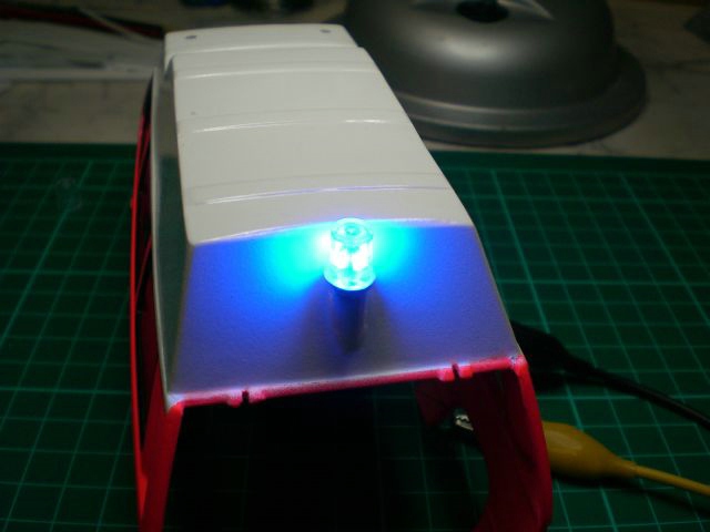

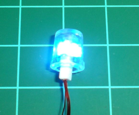

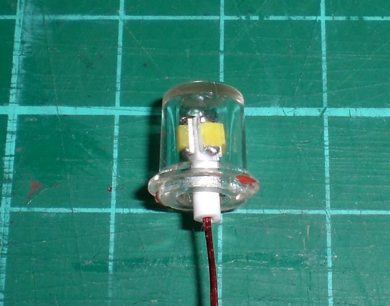

Und so sieht das Blaulicht an meinem KTWaus.

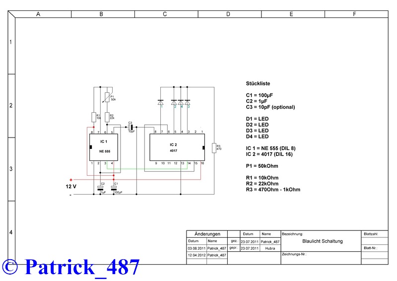

Zum guten Schluß habe ich auch noch den paßenden Schaltplan für euch, den ich in Zusammenarbeit mit Patrick_487 :hand: erstellt habe.

Da der ein oder andere beim Bau dieser Schaltung auf Probleme trifft, möchte ich euch dazu noch etwas Mitteilen.
Am einfachsten ist es wenn ihr zuerst den linken Teil der Schaltung baut und diesen dann Kontrolliert.
Dazu verwendet ihr eine LED mit passendem Widerstand und schließt diese an den Ausgang (Kontakt 3) vom NE 555 an.
Wenn das alles richtig gemacht wurde, sollte die LED nun Blinken,
Die Blinkfrequenz läßt sich nun mit dem Poti einstellen.
So stellt ihr sicher das dieser Teil schon mal Funktioniert und ihr dann den Rest der Schaltung aufbauen könnt.

Ist das nun ein Lauflicht, sodass eine Rundumleuchte simuliert wird?
Beiträge: 11 438
Samstag, 5. Januar 2013, 21:34
Hallo Clemens. :wink:
Ja, daß ist eine abgewandelte Lauflichtsteuerung.
Man kann damit auch ein Lauflicht mit maximal 10 LED`s simulieren. :idee:
Gruß Micha.

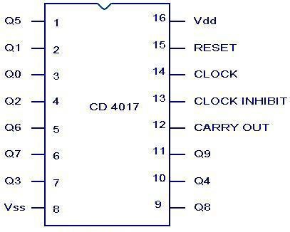

Wo du sagst dass man damit bis zu 10 LED's ansteuern kann: bei dir läuft es ja bis zum vierten Licht durch und fängt dann sofort wieder beim ersten an. Wenn ich noch mehr LED's anschließe, merkt das die Schaltung und lässt es automatisch weiter laufen? :idee:
Freitag, 8. Februar 2013, 19:33
Cd 4017
Hallo Clemi,
der NE 555 macht nur den Takt, am Ausgang (3). Von dort geht es direkt zum CLK EIngang (14). Intern ist im 4017 ein Dekaden-Zähler (0 .. 9) mit anschließendem Decoder. Also ist immer ein Ausgang aktiv (Q0 -> Q1 -> Q2 -> ... -> Q9). Wenn der RESET auf 1 ist, wird direkt gecleart, also Q0 aktiv. Getaktet wird nur, wenn der CLOCK INHIBIT (13) nicht auf 1 ist. Du musst also die RESET Leitung (15) mit einem high Pegel schalten, wenn Du weniger als 10 Zustände willst. Hier: es gibt einen vorzeitigen Reset UND es sind nicht alle Qn beschaltet. D.h. es gibt im Ablauf der 4 LEDs auch Pausen (offene Qn). Mit dem anhängenden Bild solltest Du die Schaltung verstehen und Abwandlungen hinbekommen.
Jürgen

@ Clemens.
Bei meiner Schaltung ist es so, daß anstelle der fünften LED der Reset kommt und dadurch nur die vier LED`s als Lauflicht angesteuert werden.
Gruß Micha.

Mir ist noch eine Frage gekommen. Wozu dient der Kondensator C3? Da in Klammern 'optional' steht...
Beiträge: 11 438
Sonntag, 10. Februar 2013, 17:18
Hier habe ich die Antwort auf deine Frage.
Beschaltung des Pin 5 (Control Voltage, CV)
Pin 5 (Control Voltage) ist ein Steuereingang. Er muss nicht beschaltet werden. Das bedeutet, er bleibt offen. Allerdings muss er bei schlechter Stabilisierung der Versorgungsspannung (+VCC) mit einem kleinen Kondensator (10 nF) gegen GND geschaltet werden. Unter anderem wird dabei auch verhindert, dass der NE555 anfängt zu schwingen. Das merkt man daran, dass die Schaltung sehr seltsame Verhaltensweisen aufzeigt, obwohl die Schaltung plausibel dimensioniert und richtig aufgebaut ist. Deshalb hat fast jede noch so kleine Schaltung mit dem NE555 einen Kondensator an Pin 5 gegen GND vorgesehen. Damit hält man sich den Ärger schon von Anfang an fern.
Control Voltage hat auch noch eine andere Funktion. Wird daran eine Spannung zwischen 2/3 +VCC und +VCC angelegt, dann verlängert sich dadurch die interne Zykluszeit. Liegt die Spannung zwischen 0 und 1/3 +VCC, dann wird die Zeit kürzer.
Weiter Informationen findest Du hier.
Gruß Micha

Ich habe mal eine Verständnissfrage zur oben gezeigten Schaltung...
Wenn ich das richtig sehe, dann werden für die 4 LED's die Ausgänge Q0, Q2, Q3 und Q6 genutzt und mit Q7 rückgesetzt - warum nicht einfach von Q0 - Q3 und Q4 zum rücksetzen...? :nixweis:
Die Ausgänge werden doch der Reihe nach getaktet oder habe ich da einen Denkfehler?

Hallo Micha,
Bei der Frage der Belegung von den Ausgängen wird dir das ganze Micha (Hubra) beantworten. Er hatte damals die Schaltung entwickelt und ich hatte sie nur nochmal
neu gezeichnet.

Sonntag, 11. Mai 2014, 15:47
Hallo Micha.
Weil Du dann ein Heilloses Durcheinander hättest. :cracy:
Es wäre ja zu einfach wenn die Ausgänge genau in einer Logischen Reihenfolge anzuschließen wären.
Das ist aber leider nicht der Fall und deshalb habe ich damals auch lange Experimentieren müßen.
Ich hatte zu dem Zeitpunkt auch kein paßendes Datenblatt zur Verfügung, nach dem ich die Ausgänge belegen konnte.
Das hat mich schon einige graue Haare gekostet.
Und noch eine Frage zum Bau eines solchen Rundumlichtes - was eignet sich als Kuppel für die LED's, was nehmt ihr da...?
Ich hebe mir immer alle Kappen aus den verschiedenen Bausätzen auf.
Zum Beispiel sind beim neuen VW-Käfer von Revell welche dabei, obwohl sie für das Modell nicht verwendet werden.
Aber die haben wohl an mich gedacht. :lol:
Gruß Micha.

@ Micha: Vielen Dank für die gute Erklärung :ok:
Dann macht die Belegung der Ausgänge auch Sinn - wenn#s einfach wäre, dann könnte das ja auch jeder ;)
