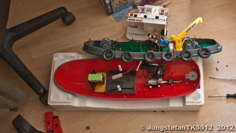

ich habe in der Bucht endlich einen Schlepper gefunden der mein S-100 schleppen kann.
Und zwar diesen hier
Das Teil ist 60 cm lang und somit gut geeignet für´s Schleppen.

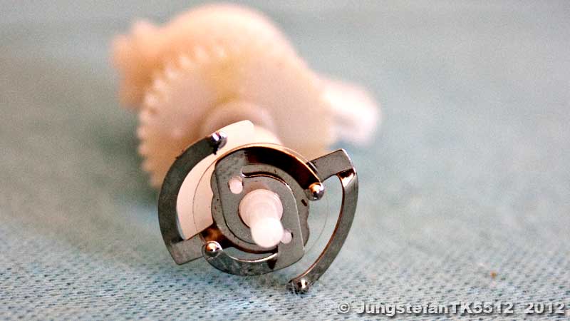

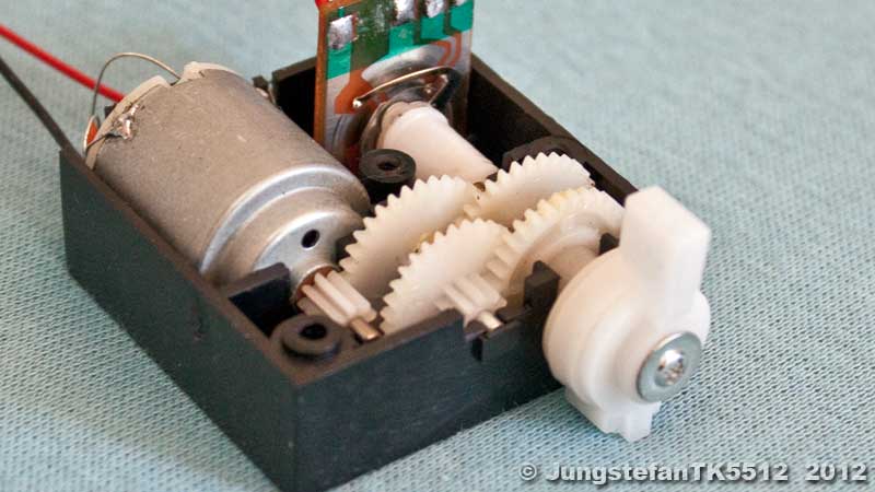

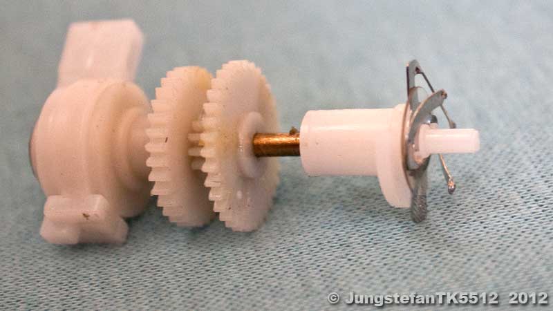

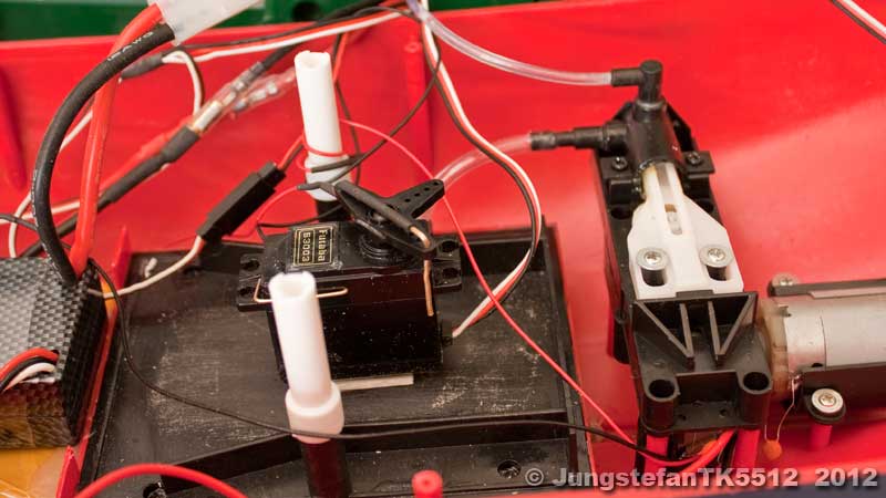

Nach der ersten Funktionsprobe habe ich festgestellt dass sich das Ruder nach der Bewegung nach Steuerbord nicht mehr in Mittelstellung bringt.
AAAAAllllsoooo
auseinanderbauen.
und den Servo entfernen und zerlegen.
es ist leider nichts auffälliges zu sehen.
Könnt ihr mir sagen, warum der sich nicht zurückstellt?

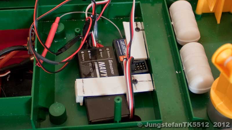

Anbei noch Detailfotos der Komponenten.
Für Hilfe wäre ich echt dankbar, ich möchte meine Tochter nächste Woche damit überaschen.

Hi Stef,
große Klasse - Du scheinst ja volles Rohr vom RC-Schiffle-Virus erwischt zu sein!
Zum Schlepper:
Nicht bös gemein - aber das ist übelster China-Murks. Daher meine Empfehlung mittelfristig die Komponenten für Antrieb und Steuerung durch halbwegs gescheihte Alternativen zu ersetzen. Bekommst Du locker in 2 Tagen bewältigt. Hilft aber nicht im Moment, daher weitere Tipps wie folgt:
Ein reguläres Servo kannst Du mit hoher Wahrscheinlichkeit nicht anschließen, da diese einen entsprechenden Impuls vom Empfänger benötigen, der bei Dir vermutlich nicht vorhanden ist.
Was bleibt sind zumindest folgende denkbare Fehlerquellen:
Möglichkeit 1 - Drahtbruch:
Hierfür alle Leitungen genauestens ansehen (Sichtkontrolle) und am besten per Messgerät durchpiepsen.
Möglichkeit 2 - Motor hängt:
Es kann schon mal passieren, dass solche kleinen Gleichstrommotoren nur noch in einer Richtung anlaufen.
Test hier: Motor und Getriebeverbindung öffnen - dann muss der Motor in beide Richtungen drehen.
Möglichkeit 3 - Schleifer im Servo hat keinen Kontakt:
Wenn die Schleifkontakte nicht sauber aufliegen, dann gibts logischerweise keinen Kontakt.
Abhilfe: mit Glasfaserstift oder scharfem Radiergummi die Kontaktbahnen säubern und die Schleifkontaktfedern etwas stärker biegen - für höheren Anpressdruck
Möglichkeit 4 - Endstufe im Empfänger mit Servoansteuerung durchgebrannt:
Hier wirds für Dich chancenlos.
Ich würde also denk kleinen Servomotor mechanisch vom Schleifer entkoppeln und schauen, ob er sich dann in beide Richtungen steuern lässt.
Klappt dies, dann als zweites per Hand den Schleifring verdrehen und checken, ob nun die Drehrichtungsumkehr funktioniert.
Als letzte Option: die Anschlussleitungen an der Elektronik austauschen - dann müsste alles spiegelbildlich funktionieren.
Mit diesem Prozedere kannst Du schon mal die Fehlerquelle zuordnen.
Viel Erfolg,
Johannes
Motor läuft in beide Richtungen, hab ich als erstes getestet.
Hab auch getestet dass alle Schleifkontakte kontakt haben.
Das versteh ich jetzt nicht so.
lg
Stef
  • »TK5512« ist der Autor dieses Themas
Beiträge: 1 697
Realname: Stefan
Wohnort: Schiffweiler
Donnerstag, 1. März 2012, 17:58
Hab ich gemacht.
Kein Unterschied.
lg
Stef
Beiträge: 2 494
Realname: Johannes
Donnerstag, 1. März 2012, 18:18
Nochmals hallo,
nun denn:
Wenn der Motor in der Lage ist in beide Richtungen zu drehen, dann sind logischerweise die Motorleitungen intakt, als auch die dazu gehörenden Endstufen in der Elektronik.
Bleibt nur noch di Möglichkeit der fehlenden oder fehlerhaften Rückmeldung.
Somit heißt es sich auf die 4 Leitungen der kleinen Leiterplatte im Servo zu konzentrieren.
Schritt 1:
Absolut sicherstellen, dass der Schleifer bei jeder Bewegung des Motors auch mechanisch mitgenommen wird und nicht etwa "durchrutscht".
Schritt 2:
Sicherstellen, dass die Kontaktfedern des Schleifers in jeder Stellung auch wirklich die elektrischen verbindungen herstellen, die gewünscht sind (evtl. mit einer Spitzzange zusätzlich andrücken).
Schritt 3:
Die 4 Leitungen der Servo-Leiterplatte bis zur Elektronik verfolgen und auf Verbindungsfehler / Leitungsbruch achten.
Schritt 4:
Mal genau auf der Elektronikleiterplatte schauen, da wo die 4 Leitungen angelötet sind (die große Elektronik, nicht die Servo-Leiterplatte).
Eventuell findet sich dort eine kalte Lötstelle - also ein Lötpunkt, der sehr matt silbern ausschaut.
Wichtig:
Sehr viele solche Fehler kann man durch penibles hinschauen finden - nur in seltenen Fällen sind wirklich elektronische Bauteile defekt.
Viel Glück!

Schritt 1:
Soviel ich erkennen kann rutscht nichts durch.
Schritt 2:
Diese habe ich auch schon angebogen. Hat nichts geholfen.
Schritt 3:
Muss ich noch machen, auf den ersten Blick ist nichts zu erkennen.
Schritt 4:
Die 4 Kabel sind mit einem Stecker auf der Platine befestigt.

Ich hätte noch eine Idee zum Steuerproblem: wäre es eventuell möglich, daß sich die mechanische Verbindung
zwischen Servo und Ruder bei Vollausschlag löst, also der Nocken aus der Fassung springt?
Das war auch meine erste Idee aber der Servo bleibt auch stehen, wenn er alleine betrieben wird.

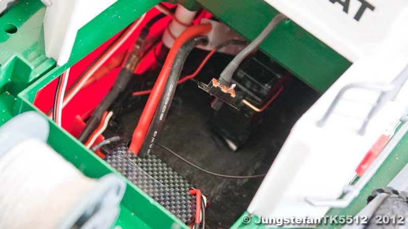

So, Männer´s
Das Ding bringt mich fasst zur Verzweiflung aber trotz allem hier nun meine Fortschritte.

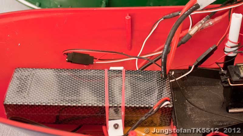

Als erstes habe ich den Servo rausgeschmissen und durche einen Futabe S-3003 ersetzt.
In die Mitte habe ich einen Selfmade-Schalter (Danke Frank für die Idee) eingesetzt, der die Pumpe steuert.
Dazu einfach 2 stabile Drähte an Gehäuse und Arm befestigt und an die Stromversorgung der Pumpe angelötet.
!!Kleiner Hinweis!!
Ich habe zum besseren Handling alle Kabel mit Steckern versehen.
Dazu habe ich ein Y-Servokabel benutzt um die Beleuchtung und Pumpe mit Strom zu versorgen.
Beleuchtung und Pumpe auch wieder mit Servosteckern angeschlossen.
Blöd erklärt, passt aber.
Den altem Akku habe ich durch einen LiPo 5500er ersetzt, alles andere macht keinen Sinn.
Die Stromversorgung der Beleuchtung und der Pumpe kann ich mittels Schlater (hier zu sehen) unterbrechen.
Einen Hauptschalter habe ich nicht, habe aber den 2. Stromkreis, der ja über den Fahrregler läuft mit dem dazugehörgen Schalter dort eingesetzt, wo zuvor der Hauptschalter war.
Fahrregler und Empfänger befinden sich unterhalb der Brücke.
Ich habe diese gegen Verutschen mit PS Stücken verschraubt.

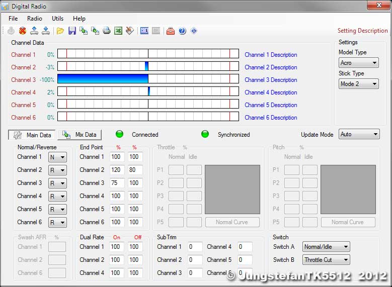

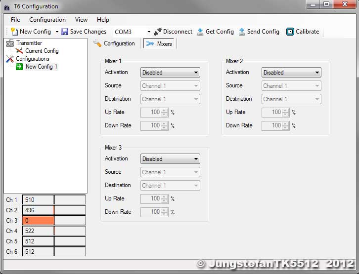

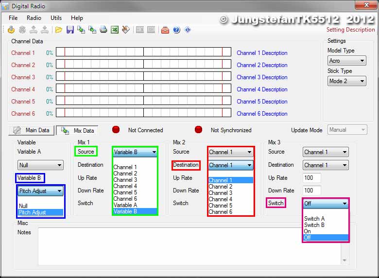

Ich habe mal Screnshots der beiden Software Versionen gemacht.
Wär echt schön wenn mir das jemand erklären könnte.
Die Hauptfunktionen sind wie immer bekannt.
Erste Version
Das ist mir alles klar.
Hier wird´s kritisch.
2.Software
Das ist die, die ich gekauft habe.
Hier gibt es vor allem im unteren Bereich Einstellungen, die ich nicht zu deuten weis.
Bei Mix noch mehr
Für Hilfe immer wieder dankbar.
Euer Dummbeutel :D
Stef
Beiträge: 2 494
Realname: Johannes
Donnerstag, 8. März 2012, 22:49
Hi Stef,
erst einmal nix da Dummbeutel(!) Du traust Dich immerhin an wildfremde Themen ran und beißt Dich durch. Zeugt für mich von Intelligenz und Kampfgeist, klasse!
Ich versuchs mal mit ein paar Übersetzungen und Interpretationen zur Software 2 / die letzten beiden Bilder:
Menüzeile:
File: wie bei deutschen Programmen "Datei" - also Funktionen um die Einstellungen abzuspeichern oder von der Festplatte zu laden. Erlaubt die Verwaltung verschiedenster Modelleinstellungen.
Radio: Vermutlich das Untermenü für die Einstellungen der Fernsteuerungswerte.
Utils: "Utilities", also Hilfreichen und Werkzeuge bzw. allgemeines Nützliches.
Help: Hilfe fürs Programm
Balkendiagramm:
Die Balken müssten die aktuelle Stellung des jeweiligen Knüppels / Bedienelementes anzeigen.
LEDs:
Grüne LED "connected": zeigt, dass die Fernsteuerung verbunden ist und mit dem PC kommuniziert (vermutlich über USB).
Rote LED "not synchronized" könnte meinen, dass die Einstellungen am PC noch nicht in die Fernsteuerung übertragen wurden.
Taster:
Update Mode: "Auto" meint wahrscheinlich, dass permanent Änderungen in die Fernsteuerung gesendet werden. "Manuell" o. äh. erfordert bewusstes Senden der Daten.
"Model type" (Modelltyp) wird wohl die Auswahl fest voreingestellter Modelle gestatten
"Stick type" (Kreuzknüppel-Modus" erlaubt zu wählen, ob das Gas links oder rechts sitzt (eigentlich nur relevant für Flieger)
Main data: (Hauptdaten)
"N" steht für Knüppelfunktion ohne Invertierung, "R" steht für Reverse und invertiert den entsprechenden Kanal (vertausch vor und zurück)
"End point" erlaubt wohl zu definieren, wie weit der Arbeitsbereich eines jeden Knüppels reicht. 100% / 100% bedeutet vermutlich von voll zurück bis voll vor. 75% / 75% würde dann gleichmäßig bei 3/4 Vollausschlag bedeuten.
"Throttle" (Gas) und "Pitch" erlaubt Dir für die zwei Kanäle eine Kennlinie einzugeben. Normalerweise bewegt sich das Servo exakt wie der Knüppel. So kannst Du aber auch eine progressive oder exponenzielle Kurve vorgeben. Brauchste nicht.
"Switch" (Schalter) gestattet Dir die realen Schalter am Sender den entsprechenden Kanälen zuzuordnen.
"Sub trim" ist eine Trimmfunktion, also eine Feinjustage. Vermutlich kannst Du damit den Nullpunkt des jeweiligen Kanals einstellen.
"Dual rate" weeß ik net
Mix data: (Mischer)
Funktionen zur Vermischung zweier Senderbedienelemente.
"Misc / Notes" - Miscellaneous (Allgemeines / Notizen) - Fenster zum Eintragen, was für einen Käse man da wieder gerade gemacht hat
"Mix 1 - 3" sind 3 mögliche nutzbare Mischer
"Source" (Quelle) ist vermutlich die Angabe des Bedienelementes.
"Destination" (Ziel) ist wohl die Angabe, auf welchen Empfängerkanal der Mischer wirkt.
"Up rate / down rate" könnte die Stärke des Mischereinflusses sein, wenn sich die Knüppelstellung vergrößert (up) oder verkleinert (down).
"Switch" ist evtl. die Angabe eines Schalters, der den konfigurierten Mischer ein- oder ausschaltet.
"Variable A / B" sind 2 Parameter (vermutlich Bedienelemente), die dann wohl vermischt werden.
All dies ist "digging in the dark", oder wie wir Dütsche sage: "im Dunkel wühlen". Ich kenne die Anlage ebenso wenig wie die Software. Aber vielleicht sind ja wenigstens ein paar verwertbare Infos dabei.
Ansonsten gilt: probieren geht über studieren! Wünsch Dir viel Glück, Stef!
Ach ja: lass es besser Deine Tochter rausfriemeln - Kids haben da intuitiv ein zehnmal besseres Gespür...
Johannes

Freitag, 9. März 2012, 08:14
HI
Danke erst einmal für die Erklärungen.
Stimmt ja, ich habe die Funke ja noch nicht vorgestellt.
Die ist von Hobby-King t6a, 2,4 gH, Mode2
Hat 2 Kreuzknüppel, 2 Drehknöpfe und 2 Schalter.
Ich habe mal von der 2. Software alle Register ausgeklappt, evtl wird dann einges deutlicher.
Zu Dual Rate und Exp habe ich folgenden Beitrag gefunden.
Zitat von » "grmpf" im "RC Modellbau Forum"«
versuche es mal vereinfacht darzustellen.
Mit Expo kannst Du die "Knüppelempfindlichkeit" um die Mitte herum
verändern, ohne dass der Gesamtservoweg beeinflusst wird.
Stellst Du also einen Expo ein, so kannst Du um die Mittelstellung herum
präziser lenken. Machst Du aber Vollausschlag so hast Du auch am Servo
vollen Ausschlag. Je nach Modell sind Werte zwischen 20% und 40% üblich.
Mit Dual Rate kannst Du zwei "Maximalausschläge" definieren. Dies wird z.B.
bei Kunstflugmaschinen genutzt. Während dem Kunstflug hat man maximale
Ausschläge, für den den Landeanflug/Landung begrenzt man dagegen per
Dual Rate die Ausschläge auf 60%. D.H. bei Vollausschlag Knüppel nutzen
die Servos nur 60% des maximal möglichen Weges. Dadurch wird ein übersteuern vermieden.
Harald
Wenn ich wüsste wie, würde ich die Software ja übersetzen, sprich eine deutsche Version machen.
lg
Stef
Freitag, 9. März 2012, 10:33
Hallo Stef,
bei der Hilfestellung von Johannes ist ja wohl nicht viel zuzufügen... :pfeif:
Vielleicht noch mal zur weiteren Erklärung.
"End Point" Ist meist eine Begrenzung des Ausschlags des Servos, bei Voller Knüppelauslenkung.
Das bedeutet, dass das Servo bei 50 % "End Point"-Einstellung in die Richtung (vom Mittelpunkt) nur 50 % des Weges nutzt,
diesen aber ganz gleichmäßig, der Knüppelbewegung entsprechend.
"Throttle Cut" z.B. begrenzt dagegen den Servo ab einer bestimmten Auslenkung.
Also würde z.B. das Servo dem Knüppel zur Hälfte folgen, dann aber einfach dort verharren, obwohl der Knüppel weiterbewegt wird.
"Up Rate" / "Down Rate" Ist schwieriger zu sagen...
Das könnte aber den Prozentsatz des Anteils der jeweiligen Knüppelstellung meinen, der in den Mixer eingeht.
Also würde bei 50% "Up Rate" dann dieser Knüppel nach oben (up) bewegt nur zu 50 % mit dem anderen Regler gemixt werden.
Der Einfluß ließe sich dann so festlegen.
Probier das aber besser mal aus, ganz sicher bin ich mir da noch nicht.
"Switch A" / "Switch B" ist wahrscheinlich die Einstellungsmöglichkeit, des Schalters für verschiedene Funktionen (wie zu sehen im vorletzten Bild).
Da probier bitte mal aus, ob auf "Normal/Idle" die Schalter mit Kanal 5 und 6 verbunden sind. Das wäre zumindest anzunehmen.
Dazu dürfte aber unter den Mixern kein "Switch" gewählt sein.
Ich hoffe, das bringt dich weiter.
lg,

Der1,5 mm Draht, den ich ja absichtlich von unten vom Servo zum Ruder verlegt habe, schleift von Unten am Deck.
Möglicherweise muss ich doch nen dünneren Draht nehmen.
2. Die Pumpe pumpt zwar, es es kommt aber kein Wasser.
Ich ahbe mal am Schlauch gesaugt, Wasser ist im System.
Möglicherweise zieht sie Luft.
Aber wo?
Ich werde heute Mittag mal eine Probefahrt am See machen und kann dann mehr berichten.
