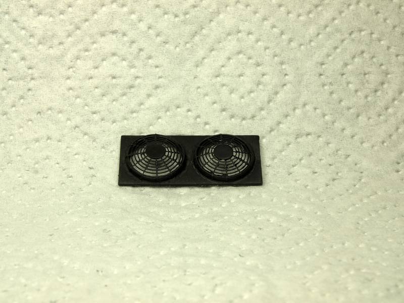

Die vorderen Lüftergitter wurden auch durch Ätzteile ersetzt.

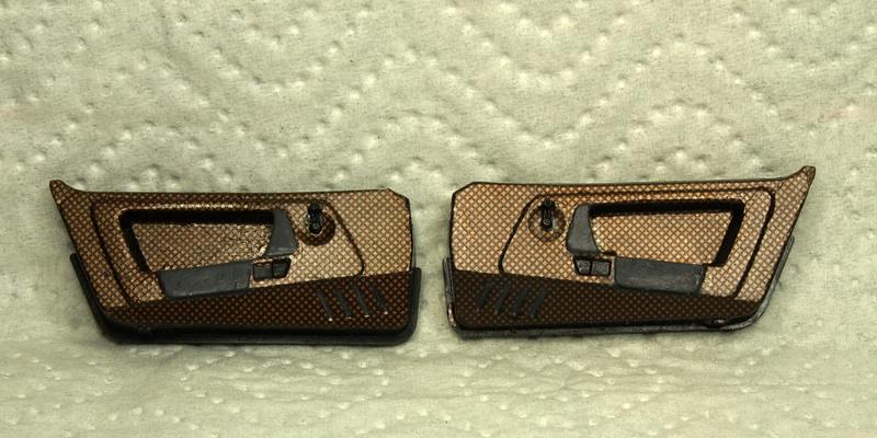

Auch die Türinnenverkleidung wurde Carbonisiert und ist fertig zum Einbau.

Sonntag, 1. Januar 2012, 20:25
Hallo Martin,
sieht :ok: aus, die Hitzeverfärbungen sind wieder allererste Sahne.
:hey: , das Bild mit den Türinnenverkleidungen ist doppelt, dafür ist das Bild mit dem Armaturenbrett nur am Schluß des BB angehängt. Die Armaturen kannst Du schon so lassen, auch wenn sie nicht so gestochen scharf wie Decals sind.

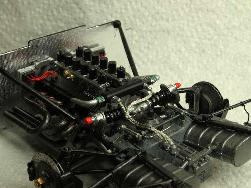

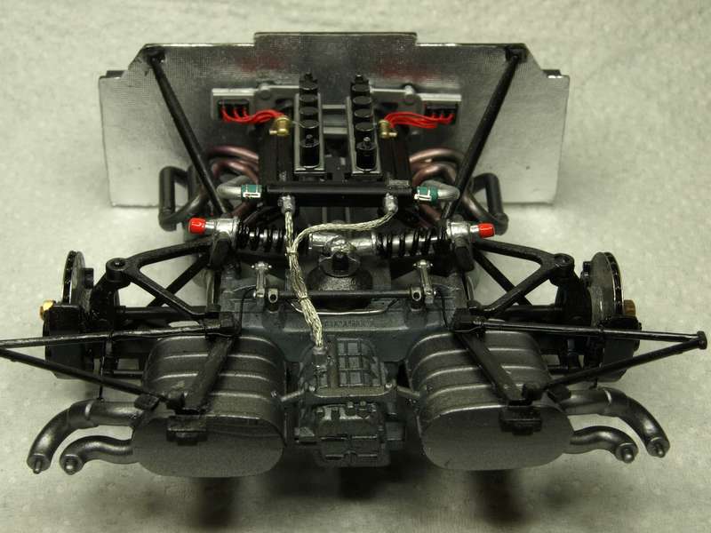

Was ich in den letzten Tagen geschafft habe möchte ich euch nun zeigen.

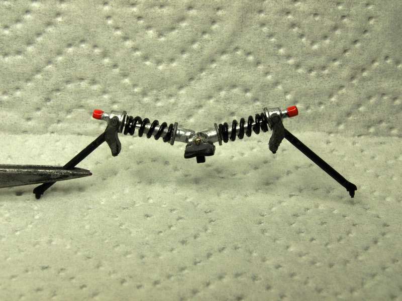

Die hintere Dämpfereinheit aus dem Bausatz gefällt mir nicht.
Also neu machen.
Diese Teile ( rote Pfeile ) wurden herrausgetrennt.
Die Teile für die neuen Dämpfer.
2 mm Messingrohr, 1 mm Draht und selbst gewickelte Federn aus 0,5 mm Draht
Bereits zusammen gebaut und lackiert. Die Dämpferaufnahme machte ich aus dünnem Alublech gebogen und das ganze mit 0,6 mm Messingschraube zusammengeschraubt.
So siehts dann im eingebauten Zustand am Motor aus.
Das wars schon wieder. Anregungen, Kritik, Lob, ..... gerne Willkommen.

Donnerstag, 5. Januar 2012, 19:52
Hallo Martin,
was soll ich sagen :nixweis: ? :thumbsup: sieht super aus, hast ja ein gutes Vorbild zum spionieren ;) . Als Ausgleich mußt Du mir bzgl. des California bei Gelegenheit noch ein paar Fragen beantworten :baeh: . Kriegst dann wenn es so weit ist eine PN.

Donnerstag, 5. Januar 2012, 22:34
Hey
Die Dämpfer sind dir richtig gut gelungen.
Sogar Zündkabel hast du ihm spendiert.
Was fùr Kabel.sind das bzw. wo gibts die?
Mfg Chri

Hallo Chri :wink:
Bin auch recht zufrieden mit den Dämpfern.
Die Zündkabel sind aus 0,25 mm Silberdraht aus dem Bastelladen und anschließend Rot lackiert.
Finde das sie ganz gut passen vom Durchmesser. 0,4 mm Draht war mir zu dick.

Hallo :wink: da bin ich wieder :D
Zuerst danke für´s Lob :rolleyes:
@ - Chri - Habe Revell Email Farbe verwendet als Grundierung. Mittlerweile lackierte ich die Felgen mit Chrom Silber von Testor. Muß sagen sehen ganz gut aus jetzt. Wahrscheinlich lasse ich sie jetzt so.
Jetzt gibts noch neue Foto vom Carbon. Vielleicht kann man es jetzt besser sehen was passen würde.
Nr. 1
Nr. 2
oder Nr. 3
Der Ölkühler und der Klimakühler sind nun auch fertig geworden. Natürlich wieder mit den Ätzteilen. War eine riesen Fummelei die gewölbten Gitter so hinzubekommen.
Das wars schon wieder von mir und nun seid ihr dran.....
Viele Grüße Martin

Hallo Martin,
Carbonfolie ????? 3 !!!!! Die gefällt mir von der Farbe her am Besten. Auch wenn die Struktur etwas grob ist, ich (!) könnte damit am Besten leben.
Ich hoffe, ein klein wenig geholfen zu haben ;) .
Viele Grüße :wink:
Jörg
in Bau: Sauber Mercedes C9
Montag, 9. Januar 2012, 21:59
Hallo Martin,
...ich bin für die Nr. 1
Das Carbongeflecht finde ich Maßstabsgerechter !
Günter
Einige Projekte von mir: ---KLICK MICH ---
Beiträge: 2 186
Realname: Christopher
Wohnort: Kärnten/Nassfeld
Montag, 9. Januar 2012, 23:44
Hey
Jetzt wo alles nebeneinander liegt würd ich die Nr. 2 bevorzugen.
Sorry jetzt hatst 3 Leute mit 3 verschiedenen Meinungen.
Bin gespannt wie die Felgen jetzt aussehen. Das schwarz verwende ich auch.
Mfg Chri
Dienstag, 10. Januar 2012, 06:59
dann gebe ich auch mal mein Senf dazu.
Ich würde Nr. 2 nehmen, das ist farblich am stimmigsten.
Carsten
Dienstag, 10. Januar 2012, 07:28
Ich würde die erste Carbonfolie nehmen, die anderen finde ich zu grob.
Marcus
  • »hms97« ist der Autor dieses Themas
Beiträge: 1 150
Realname: Martin
Wohnort: Niederösterreich
Dienstag, 10. Januar 2012, 17:24
Hallo :wink:
So jetzt haben wir
2 Stimmen für Nr. 1
2 Stimmen für Nr. 2
1 Stimme für Nr. 3
Es sind alle Decals von Scale Motorsport.
Nr. 1 - Hi-Def Carbon Fiber 1/24 Snr. 1524
Nr. 2 - Carbon Plain Weave 1/20 Snr. 1420
Nr. 3 - Carbon Plain Weave 1/24 Snr. 1224
nur sehe ich keinen Größenunterschied zwischen Nr.2 und Nr.3
Ich tendiere auch am ehesten zu Nr.1 , da sie von der Strucktur am feinsten ist.
Auf einem Orginalfoto sieht dieses Teil auch schwarz aus
Viele Grüße Martin

Dienstag, 10. Januar 2012, 21:20
Ein schöner F50. Ich hatte auch mal einen von Revell rum liegen (vor 10 Jahren). Da war aber die Motorhaube total verzogen. Ist dann im Müll gelandet. Wusste da noch nichts von Abteilung X.
Mach weiter so.
Stefan
Mittwoch, 11. Januar 2012, 11:21
Hallo Martin,
auf meiner Lieblingsseite hier sieht es mehr braun aus :nixweis: :nixweis: :nixweis: . Eine Kreuzung von 1 und 3 wäre ideal, aber gibts halt leider nicht :heul: . Mach es so, wie es Dir am Besten gefällt, man sieht ja die unterschiedlichen Meinungen und Geschmäcker.
Viele Grüße :wink:
Jörg
Mittwoch, 11. Januar 2012, 12:44
Nehm Carbon Nr.1. Das 2te hab ich gerade selber ausprobiert. Ich finde, dass sieht einfach nicht richtig nach Carbon aus.
Das erste dagegen hat genau die richtige Struktur.
