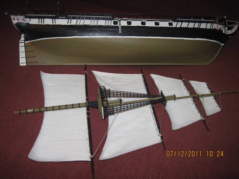

Momentan sind die Segel bereits an den Masten dran, aber die Masten sind noch nicht im Deck verklebt.
Ich finds besser wenn die Segel an einen Masten drankommen, wenn der Mast noch nicht starr verklebt ist, so hab ich da bessern Zugang. Wie macht ihr das ?

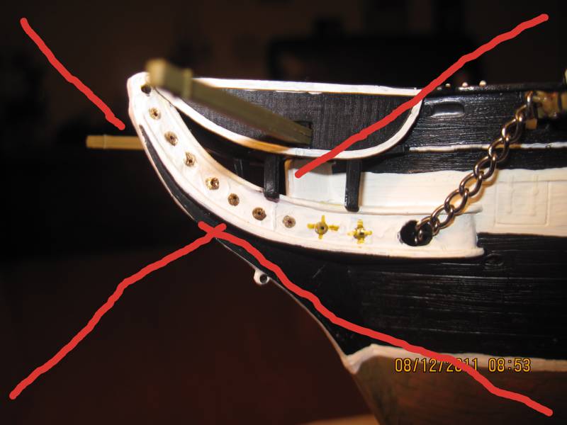

Nun zu dem, was mir nicht gefällt und bei mir unter "Erfahrung sammeln" abgehakt ist :
  1. Wie gesagt, das Deck nicht angemalt. Völlig daneben ...
  2. Der Heckspiegel gefällt mir nicht, ebenso wenig die Fenster. Grässlich. Beim nächsten Schiff werden die Fenster ausgeschnitten, mit Draht ein Fenstergitter gemacht und mit Overheadfolie die Glasscheiben simuliert.
  3. Die Kanonen sind schwarz geblieben, geht ja mal gar nicht.
  4. Die Kanonen sind nicht richtig vertäut. Beim nächsten Schiff werde ich kleine Ösen machen, welche ich dann VOR dem Rumpf zusammenkleben an die Innenbordwand bzw. auf dem Deck befestigen werde um Seile durchzuziehen
  5. Die Räder der Kanonen sind nicht schön geworden, fällt aber nur in der Makro-Aufnahme auf => die lass ich jetzt mal so...
  6. Die Gitter der Ladeluken werden beim nächsten mal durchbohrt (0.3 mm Bohrer bereits bei Amazon bestellt :thumbup: )
  7. Die Segel mit weniger Seil festmachen, pro Segel reichen 4 - 6 Ösen. In der Mitte der Segel, da wo der Mast läuft keine Seile anbringen
  8. Alterung der Segel nicht so hart in den Grauton laufen lassen, sondern mehr ins Ockergelbe.
  9. Abkleben bei Rumpfbemalung mit Tesa, Kreppapier etc. um saubere, gerade kanten hinzubekommen

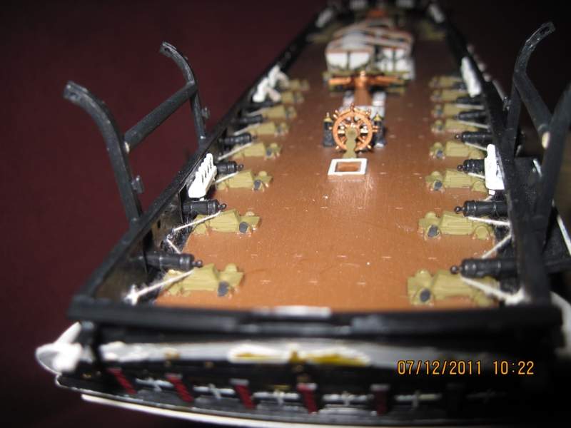

Anbei noch Bilder von meinem momentanen Bauzustand:

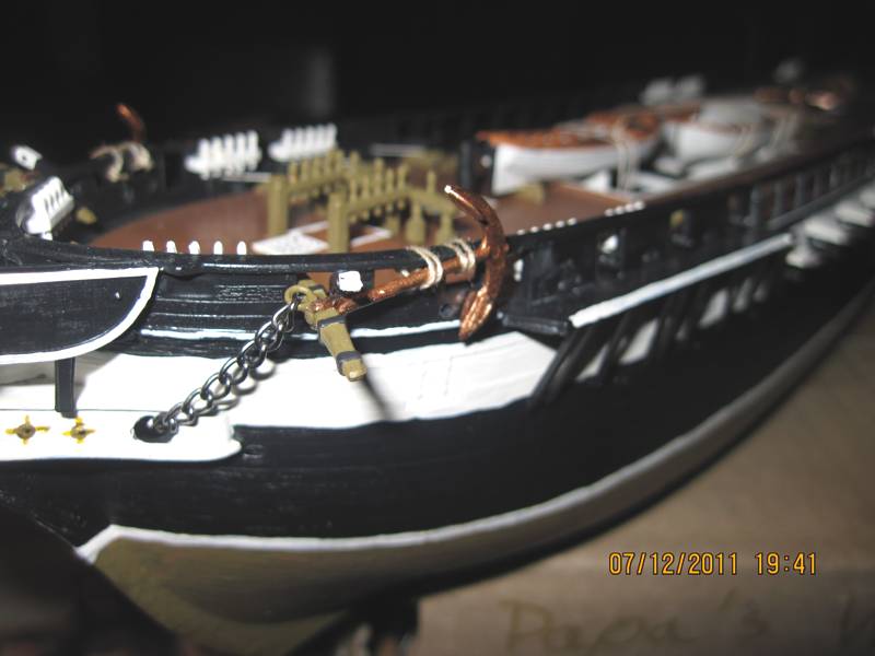

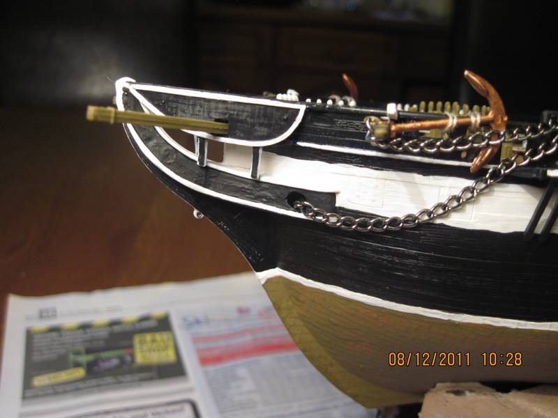

Während Simpsons lief auf Pro7 war ich fleissig und hab mal die Anker versetzt:
Und um die Masten hab ich noch ein zweites Seil gewickelt.
Bin nur noch am überlegen ob ich die Dinger schwarz anmale:

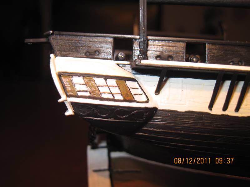

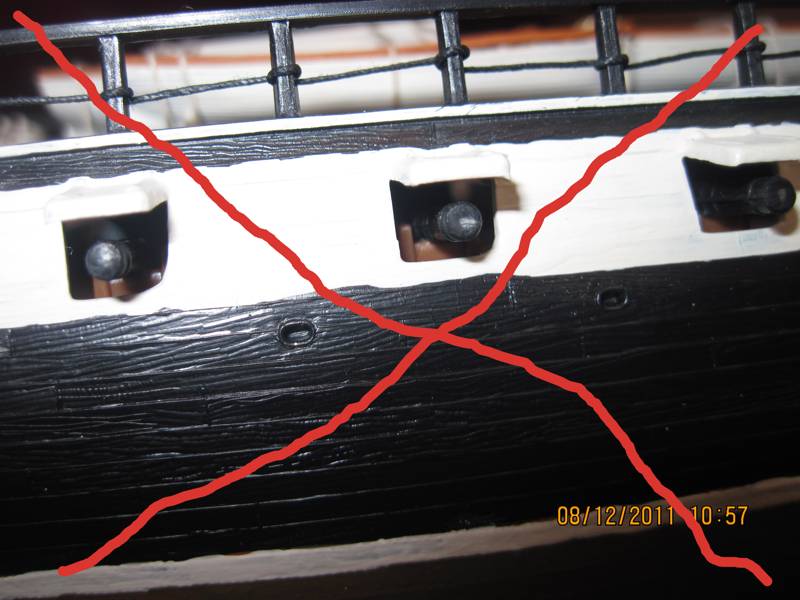

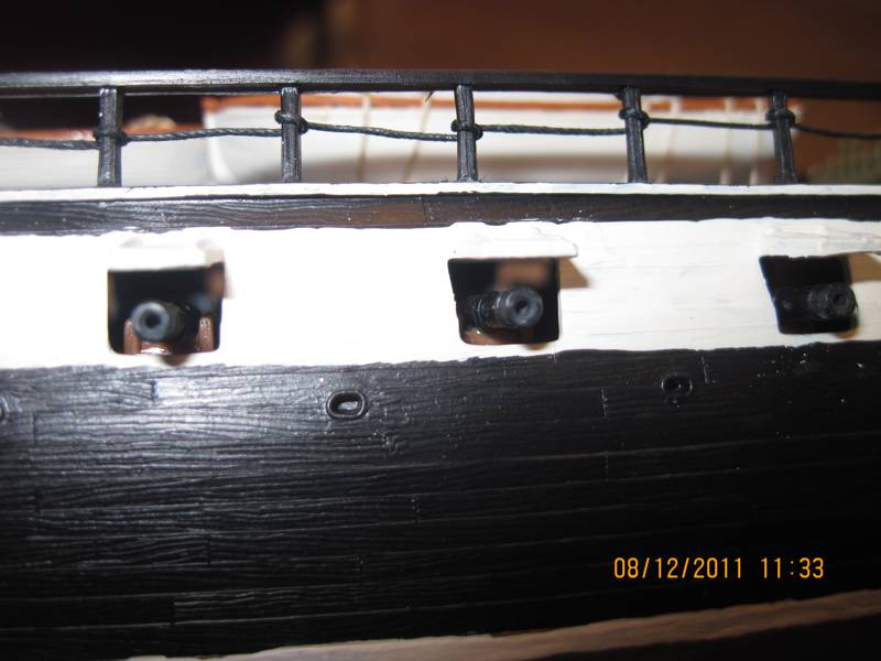

Heut hab ich die Kanonen angebohrt... *zitter zitter * => ist ganz gut geworden, keine Kanonen ausgebrochen, nur bei 2 etwas unsymetrisch gebohrt.
Das Heck hab ich auch anderst gestaltet, das ging ja gar nicht. Bilder folgen ASAP

Alt:
Neu:
Die Fenstersprossen lass ich jetzt mal so, ich zitter zuviel bei der filigranen Malerei...

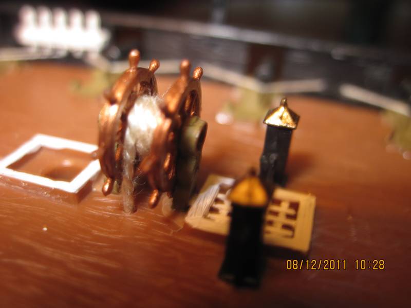

Nahaufnahme der Wicklung... OK, ich hab gehört das historisch nicht ganz korrekt... nun denn ...
Steuerrad hab ich noch mit nem Seil umwicklet und dieses ins Deck versengt... :thumbsup:

Donnerstag, 8. Dezember 2011, 12:37
War n ganz schöne Gefummel BEIDE Enden im ja bereits eingebauten Deck zu versenken... OHNE Kleber.
Das ging so:
Knoten auf der einen Seite gemacht, ins Loch mit Hilfe einer Stecknadel reingestopft.
Dann ums Rad gewicklt. Auf der anderen Seite des Seils dass gleiche Spile in grün... etwas gepfrimmelt, aber zum Schluss wars im Deck drin und auf Spannung

Bitte NICHT auf die weisse Bemalung achten, die ist grottenschlecht... nur die Kanonen zählen:
*LOL* ich schmiess mich weg... dachte echt das so n silberner Punkt auf dem Rohr der Bringer ist :tanz:
Und hier angebohrt *zitter* 1mm Bohrer im Handbohrer:
Besser so ??? :love:

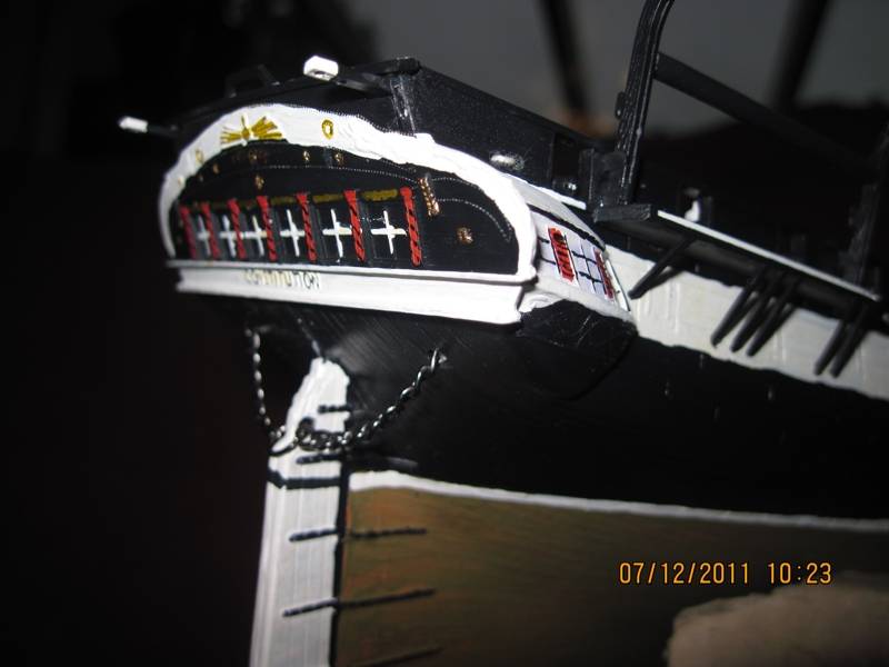

Heut früh war ich echt fleissig...
ALT:
NEU:
Besser ?
Man lernt nie aus... :bussi:
Fertig: Versuchobjekt USS Constitution
Donnerstag, 8. Dezember 2011, 13:02
cool...echt viel besser und vor allem näher am original!!!

Wenn ich mir hier die Bauberichte der Profis reinzieh, ist meine Conny ja echt kein Highlight hier .... ;(
ich finde es schon ein highlight, wie viel spass du am machen hast, wie du dich reinfindest und wie du fortschritte machst.
:ok:
Donnerstag, 8. Dezember 2011, 13:04
Du Schmeichler, du :rot:
Die weissen Verzierungen im der schwarzen Farbe lass ich mal bleiben, dafür ist mir das etwas zu filigran.
Mal schauen ob ich das irgendwie mit Corel Draw aufm Drucker ausdrucken, danach auschneiden und dann aufkleben kann *grübel*

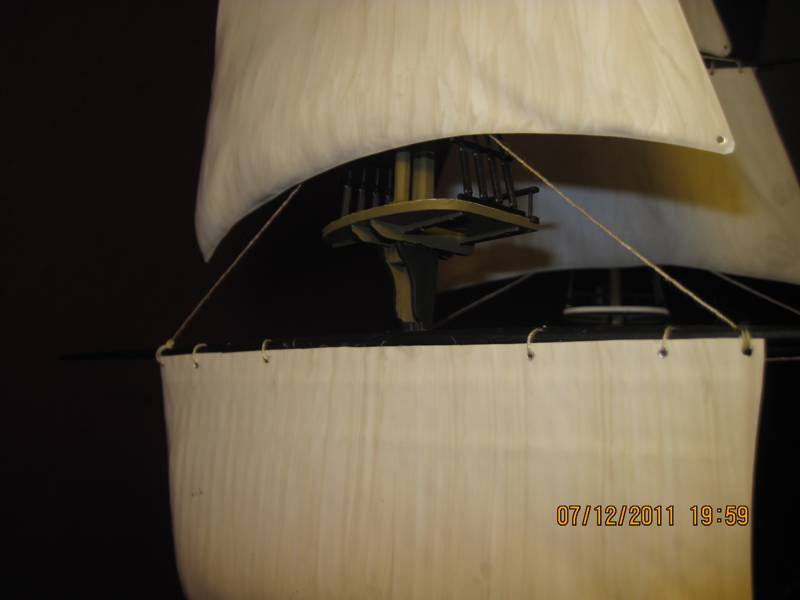

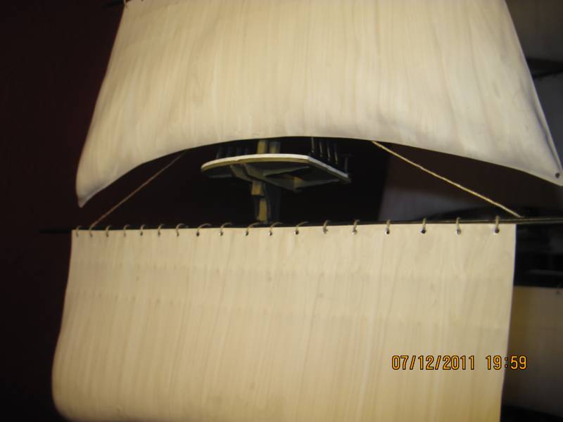

Donnerstag, 8. Dezember 2011, 13:10
Was kommt besser bzw. ist richtiger (die Segelbefestigung) ?
Bild 1 oder Bild 2 ?
Bild 1:
Bild 2:
Donnerstag, 8. Dezember 2011, 13:15
was schlägst du vor? :D

Donnerstag, 8. Dezember 2011, 14:26
Bild 1
