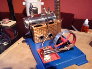

Ich habe die D6 nun zu weinachten bekommen hab sie schon 3 mal beheizt läuft schön flüssig und rund und sehr ruhig.
Problem: die domdampfpfeife war an der Seite des Kessels wo der Schlitz für das Feuer ist, dadurch ist sie mir geschmolzen ich wollte pfeifen und hatte nur schwarzen kleber in der hand.. nun ist sie mir abgebrochen als sie wieder trocken war weil sie dadurch sehr unstabiel geworden ist.. ich beheize sie jetzt vorrübergehend ohne die pfeife schraube also schon die pfeife dran aber man kann nicht pfeifen.. ich habe seeeehr oft probiert dass die pfeife zum schauglas zeigt aber es klappt irgendwie nicht.. weis jemand weiter?

Dienstag, 27. Dezember 2011, 23:42
danke im vorraus
Es gibt entweder die Möglichkeit, dass du dir die Domdampfpfeife nochmal neu kaufst (Kostet ca. 6,45 €) oder gleich eine größere Pfeife mit Kettenzug montierst.
Der bei dir geschmolzene Hebel ist bei den neueren Maschinen komplett aus Plastik, früher war die Unterseite aus Metall.
Die Pfeife ist bei den Maschinen sehr nützlich, um Druck abzulassen und sollte daher bald ersetzt werden, da man bei der D6 sonst keine andere Möglichkeit zur Druckregulierung und Geschwindigkeitssteuerung hat.
Dass der Pfeifenhebel nie im 90° Winkel steht ist normal, probier einfach mal verschiedene - oder bei Bedarf - auch mehrere Dichtungen aus, dann klappt das schon :)
ich lege bei der d6 2.5 esbit würfel rein (größe S, 4g) unten dann hört sie immer beim minimum auf zu laufen.. aber sie läuft 20 min, ist das nicht zu lange wegen der ölzeit? Und nochwas: wenn ich den kolben aus dem zylinder ziehe und den zylinder rein und raus bewege dann merk ich dass da irgendwas kratzt trotz dass ich geölt habe. Ist das schlimm ? weis jem. was das ist?
20 Minuten sollten noch in Ordnung gehen, sofern du ausreichend geölt hast ;)
Bei der D6 muss man ja den Schwingzylinder leicht zur Seite kippen, um ihn von der Kurbelscheibe an der Schwungradachse zu trennen, somit müsste sich der Kolben leicht schief im Zylinder befinden.
Könnte es evtl. daran liegen?
Generell ist es nicht schlimm, wenn die Maschine sauber läuft.
Gruß Dennis

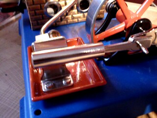

Donnerstag, 29. Dezember 2011, 17:41
Okay danke Das ist gut.
Ich habe versucht bilder nachzureichen aber es klappt irgendwie nicht.
Sammy
Donnerstag, 29. Dezember 2011, 17:43
Hier mal ein paar Bilder klappt anscheinend doch :)

Freitag, 30. Dezember 2011, 18:39
Servus,
da hast du eine schöne Maschine erstanden, funkelt noch richtig :ok:
Klein aber fein.
Ich habe fast kein Öl mehr und fahre morgen mit einem guten bekannten in den "urlaub" , habe dann morgen schon Antriebsmodelle und jetzt wollte ich fragen.: Kann man da noch ein anderes Öl benutzen?
Wichtig bei dem Öl ist, dass es eine gute Schmierwirkung hat.
Du kannst auch dickflüssiges Motorenöl verwenden, einige nehmen auch Olivenöl.
Erfahrungen habe ich selbst aber noch nicht damit gemacht.
Gruß Dennis
