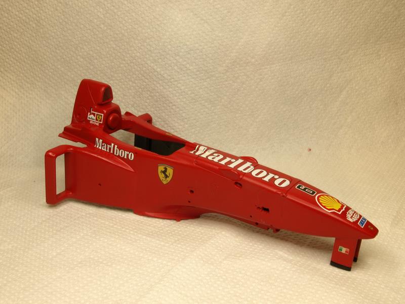

Begonnen hab ich mit dem Zusammenkleben des Monocoques und spachteln, schleifen,spachteln,....
Die Bremsscheiben hab ich auch schon bemalt und die Decals angebracht. Habe auch die Scheiben mit 0,6mm Löchern versehen.
Leider sieht man es auf dem Foto nicht.
Das "Armaturenbrett" hab ich carboniert und die Details bemalt.

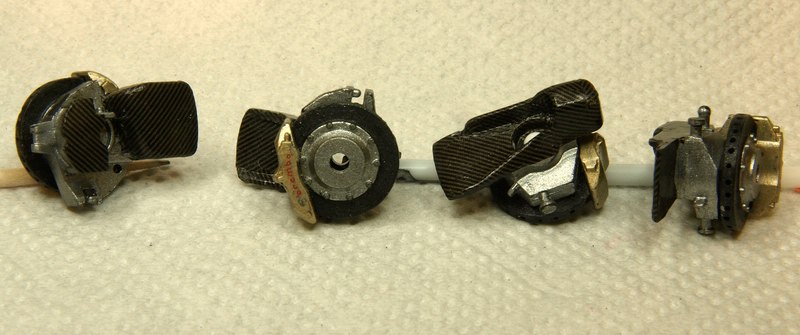

Die Bremsen hab ich fast fertig bekommen, bis auf die Bremsleitungen, da warte ich noch auf Teile die ich bestellt habe.
Hier mal alle vier gruppiert
Die Vorderen und...
die Hinteren.
Die Carbonarbeiten haben ziemlich lange gebraucht. Bin darin noch nicht so geübt.
Aber ich glaub ich habs gnz gut hinbekommen.

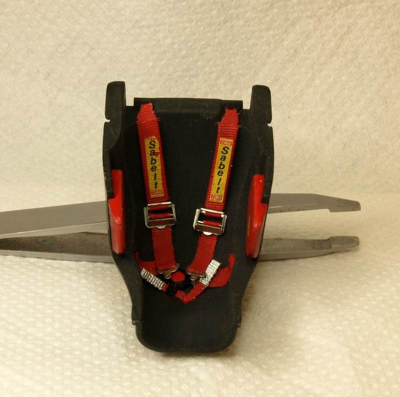

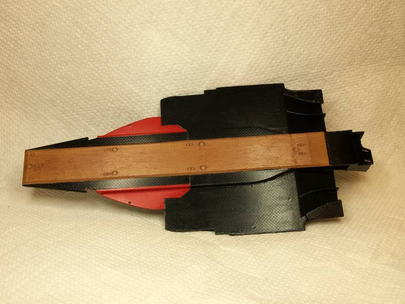

Den Fahrersitz ist jetzt fertig zum Einbau. Habe ihn mit Microballs behandelt und ist mir diesmal ganz gut gelungen.
Die Gurtbänder habe ich aus Leukosit angefertigt und die Schnallen sind von einem Ätzteilsatz von Scale Motorsports.
Und endlich ist auch der Unterboden fertig, nach einer unendlichen Carbonisierorgie. Bei der ich sicher einige weiße Haare bekommen hab.
Die 3D Decals von Studio 27 wollten einfach nicht weich werden.
Bin dann darauf gekommen, das sie am besten auf meinem Finger mit Weichmacher eingestrichen nach einiger Zeit doch so einigermaßen zu verarbeiten waren.
Der Hitzeschutz ist aus Zigarettenpapier. Macht sich ja ganz gut, oder ?
Wie ist eure Meinung zum Holzbrett ( keine Ahnung wie das Ding heist ), das ich lackiert habe ?
Hab versucht ein wenig Leben mit einem Borstenpinsel und ganz wenig Farbe reinzubringen.
Habe alle Teile die in Karofarbe sind bereits gebrusht. Auch am Monocoque hat sich was getan.

Donnerstag, 6. Oktober 2011, 18:44
Hallo Martin,
Kritik ? Nee, ich finde nichts zu kritisieren, schaut doch :ok: aus. Der Lack ist tadellos, das Zigarettenpapier sieht gut aus und der Unterboden mit seinem Carbon ebenfalls. Die Maserung des Holzes gefällt mir ausgesprochen gut :baeh: .
Ach ja, wenn man wirklich das Haar in der Suppe suchen möchte, kann man mäkeln, dass das eine Decal vom Gurt beschädigt ist, ich sage jedoch, dass das eine Abnutzungserscheinung ist, die im Laufe der langen Saison aufgetreten ist :abhau: .
Ach ja, und die runde "Kopfstütze" war bei Michaels Wagen schwarz (https://www.google.de/imgres?imgurl=http…:90&tx=91&ty=77), wie es bei Eddies war, den Du baust :nixweis: .
Viele Grüße :wink:
Jörg

  • »hms97« ist der Autor dieses Themas
Beiträge: 1 150
Realname: Martin
Wohnort: Niederösterreich
Donnerstag, 6. Oktober 2011, 18:54
Hallo Jörg :wink:
Danke fürs Lob. Ja das Mit dem Gurtdecal ist mir auch aufgefallen , aber wie du schon sagst, eine Erscheinung der Abnutzung :D
Die Kopfstütze bei Irvines Wagen war laut Bauanleitung Rot und ich hab mich einfach daran gehalten.
Vielleicht hat jemand ein Foto von Irvines Wagen ?
Viele Grüße Martin

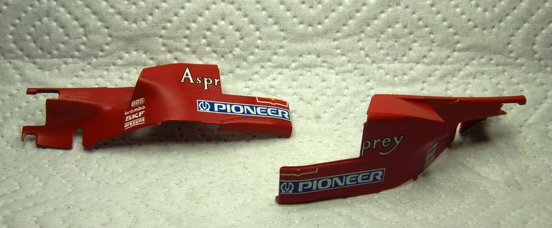

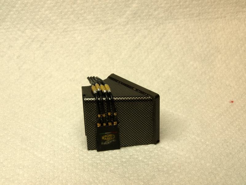

Hab mir die Kästen vor den Kühlern vorgenommen und sie mit Carbon überzogen. Die Decals von Scale Motorsports sind weit besser als die von Studio 27.
Ein wenig mit Weichmacher eingestrichen und schon legen sie sich schön um Rundungen und dgl.

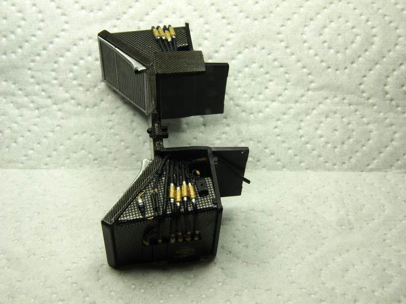

Die Kabel von der Elektronikbox hab ich auch versucht herzustellen. Links noch ohne Verkabelung.
Da laut Bauanleitung die Antenne auf der rechten Seite nur in der Motorabdeckung geklebt werden soll, hab ich einen Antennenfuß angefertigt.
Der wird dann auf den Kasten geklebt. Dann siehts realistischer aus.
Hab den linken Kasten mal mit dem Monocoque zusammengesteckt, damit man sieht wies aussieht wenns eingebaut ist.

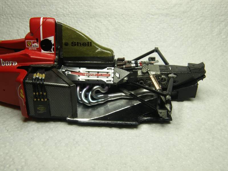

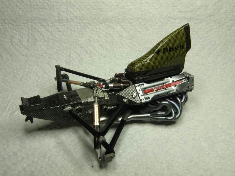

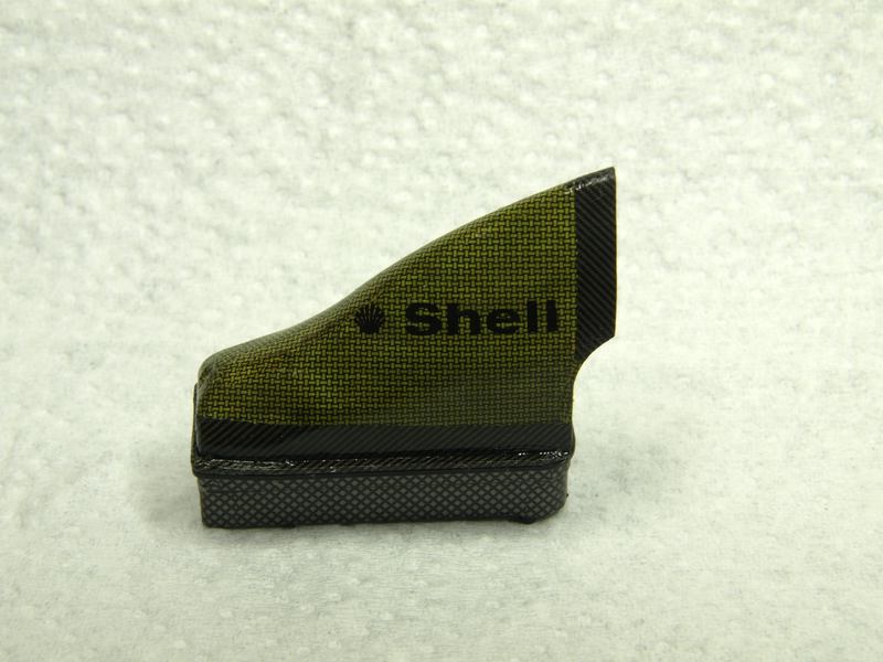

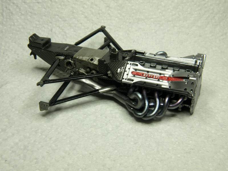

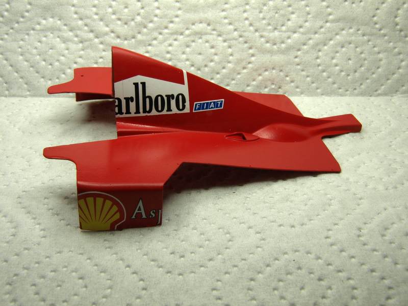

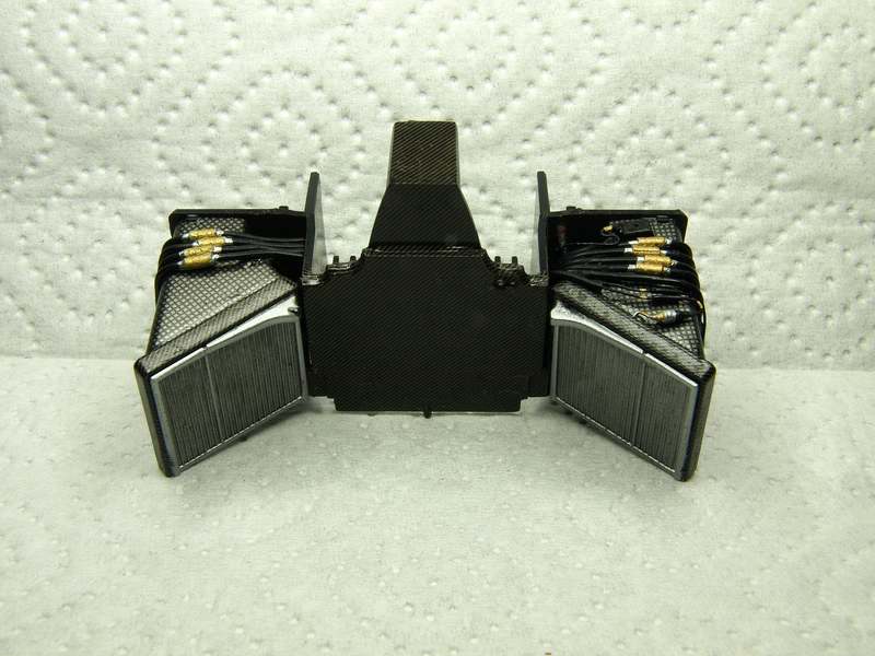

Hatte die letzten Wochen ziemlich viel um die Ohren, darum kommt jetzt erst wieder ein Update.
Die Kühlerkästen sind nun fertig verkabelt und die Kühler montiert.
An den restlichen Karrosserieteilen wurden die Decals angebracht.
Jetzt warten sie noch auf den Klarlack.
Auch den Frontflügel habe ich mit Carbondecal und den Sponsoren beklebt.
Sowie auch die Heckflügelseitenteile.

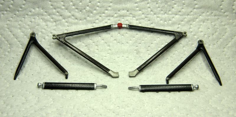

Die vorderen Radaufhängungsteile sind auch fertig zum Einbau
und ein par der hinteren Aufhängung

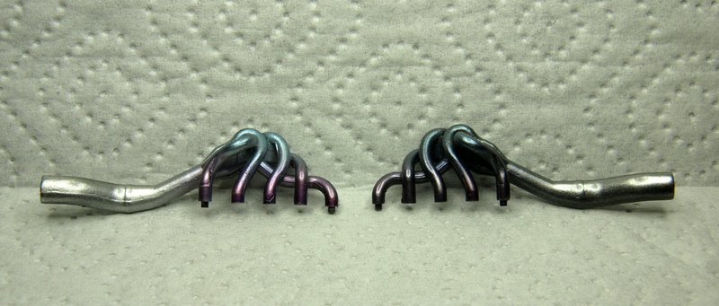

Nach ewiger Carbonfolienkleberei mußte ich auch wieder mal mit Farbe arbeiten und habe mich dem Auspuff gewidmet.
Habe versucht die Hitzeverfärbungen darzustellen.
War mein erstes mal das ich das versucht habe. Was meint ihr dazu ?

Sonntag, 23. Oktober 2011, 19:01
Hallo Martin,
da kann ich nur sagen :respekt: , saubere Arbeit, gefällt mir sehr gut :ok: .
Die verkabelten Kühlerkästen sind ja extrem :sabber: , aber sieht man denn das nach dem Zusammenbau überhaupt noch?
Die Verfärbungen an den Krümmern sehen super aus, ob sie der Originalfarbgebung entsprechen :nixweis: :doof: . Optisch sieht der Farbverlauf jedenfalls :thumbsup: aus.
Einzig das obere Decal am hinteren seitlichen Flügelblech hat etwas gelitten, aber ich denke, da übertreibt das böse Makro wieder gnadenlos, in Wirklichkeit dürfte es jedoch kaum erkennbar sein, oder?
Ich freue mich :lol: schon auf das nächste Update, weiter so :ok:
Beiträge: 1 150
Realname: Martin
Sonntag, 23. Oktober 2011, 19:10
Hallo Jörg :wink:
Danke für die lobenden Worte.
Die Verkabelung kann man am fertigen Modell nur mehr sehen wenn man die Motorabdeckung abnimmt.
Erinnere mich nicht mehr an diese Decals. Da bin ich fast aus der Haut gefahren dabei. Haben mich furchtbar geärgert die Dinger.
Sieht aber ohne Makro nicht so schlimm aus.
Schöne Grüße Martin

Sonntag, 23. Oktober 2011, 19:41
Hallo Martin,
...mir fehlen die Worte, ...einfach genial :) !!!
Einige Projekte von mir: ---KLICK MICH ---
Beiträge: 131
Realname: Paul Bischof
Wohnort: Graz/Österreich
Sonntag, 23. Oktober 2011, 23:34
Hallo Martin,
das sieht doch alles recht gut aus. Die Hitzeverfärbung sagt mir auch sehr zu, das hast Du gut hinbekommen. Ich bin schon gespannt wie es weitergeht.
Grüße Paul
"Racing, competing, it's in my blood. It's part of me, it's part of my life; I have been doing it all my life and it stands out above everything else. "
The greatest! Ayrton Senna
for my english followers
http://paulsf1.wordpress.com/
Dienstag, 25. Oktober 2011, 11:10
Hallo Martin,
die Verkabelung sieht ja klasse aus :ok:

Moin, Klasse geworden, insbesondere die Auspuffverfärbung. Dafür hast sicher farbigen Klarlack genommen. Gibst Du preis welchen?

Natürlich verrate ich welchen Lack ich verwendet habe.
Zuerst wurde der Auspuff mit Schwarz glänzend grundiert und danach mir Alclad Chrom lackiert.
Danach zuerst mit Revell Email Color Nr.752 Klar Blau und dann
Revell Email Color Nr.731 Klar Rot gebrusht.
War auch mein erster Versuch mit den Auspuffverfärbungen.
Viele Grüße Martin

Danke für die Info. Viel Aufwand, aber das Ergebnis ist es wert geworden.
PS.: Waren die Auspuffrohre nicht ursprünglich verchromt?

Die Auspuffrohre sind bei diesem Bausatz aus schwarzen Kunststoff und Zweiteilig.

Hallo :wink:
Bei meinem Pferdchen hat sich wieder etwas getan.
Das ich euch nicht vorenthalten will.
Die hintere Dämpfereinheit wurde bis auf die Kabel und Leitungen fertig gestellt.
Der Motor ist soweit auch fertig geworden, bis zu dem Stadium wo er dann eingebaut wird und die restlichen Teile angebracht werden.
Hier mal eine Passprobe mit dem Auspuff.
Die Airbox ( oder wie das Ding heist
:nixweis: ) wurde mit verschiedenen Carbondecals beklebt und anschließend mit Tamiya Smoke etwas abgedunkelt. Da mir das Kevlardecal zu gelb war.
Muß aber noch matten Klarlack darüber pinseln.
Hier noch einige Bilder.
Und wie es dann im eingebauten Zustand aussieht.
Das wars schon wieder von mir. Lob, Kritik, Anregungen sind gerne willkommen.
Viele Grüße Martin
Aktuelles Projekt: ???
