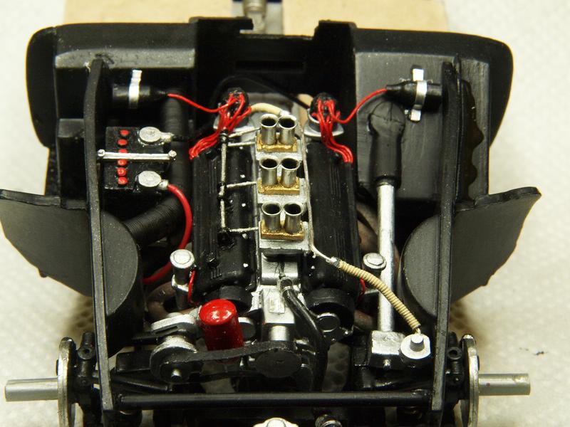

Möchte euch an meiner Restauration meines 250 California teilhaben lassen.
Habe das Modell vor gut 25 Jahren in meinen Anfangsjahren OBB gebaut.
Da meine Ansprüche und Können gestiegen sind, hat er mir nicht mehr gefallen. :heul:
So soll er mal aussehen ( wenn ich das schaffe )
Begonnen habe ich natürlich mit dem Zerlegen des Modells ( ist ja klar )
Nach dem Entlacken der Teile bin ich mal über den Motor hergefallen.
Den Motorblock lackiert mit Alclad Alluminium.( Gabs damals glaub ich noch gar nicht)
Die Zündkabel dürfen natürlich auch nicht fehlen, wie soll er denn sonst anspringen :D
Mit 0,25 mm dünnem Silberdraht angefertigt und erst eine Seite fertig verlegt.
Die Ansaugtrichter wurden auch neu gemacht.
Auch die Einspritzleitung( glaub ich zumindestens) wollte ich machen.
Nach Orginalfotos hab ich gesehen das es ein drahtverstärkte Schlauch ist. Aber wie machen ?
:idee: Hab einfach einen 0,4 er Silberdraht genommen und einen 0,25 er Draht darübergewickelt.
Bin ganz zufrieden mit dem Ergebnis.
Lackiert und an den Vergasern angebracht.
So das wars fürs erste
Schöne Grüße Martin

Samstag, 23. Juli 2011, 16:37
Hallo Martin,
schön mal wieder was von Dir zu sehen :lol: .
Der Motor sieht ja schon mal echt lecker aus :sabber: , ich freue mich schon auf die nächsten Bilder.
Viele Grüße :wink:
Jörg

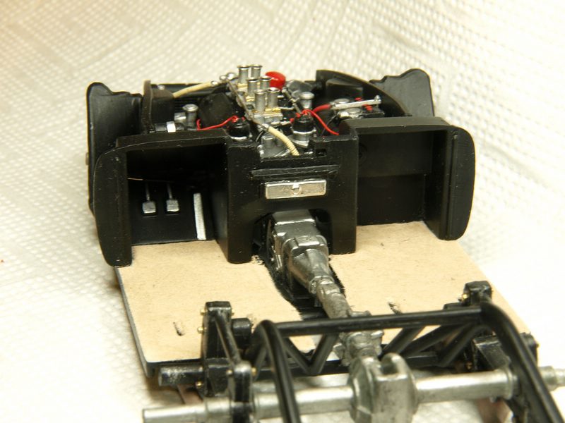

Jetzt gibts ein kleines Update meiner Fortschritte.
Da das Wetter gestern eher bescheiden war hab ich an der hinteren Federung gearbeitet.
Nach dem Lackieren hab ich an den Drehpunktender Federn ein 0,6 mm großes Loch gebohrt und anschließend M 0,6 Messingschreauben eingesetzt.
Weis zwar nicht ob es im Orginal auch so ist, aber für mich scheint es logisch.
Die erste Passprobe mit Motor im Rahmen
So dann hätte ich noch eine Frage an euch: Bin mir noch nicht sicher welche Farbe die Sitze bekommen sollen.
Die Karosseriefarbe steht ja schon fest für mich.
Nun seit ihr dran
Viele Grüße Martin
Aktuelles Projekt: ???

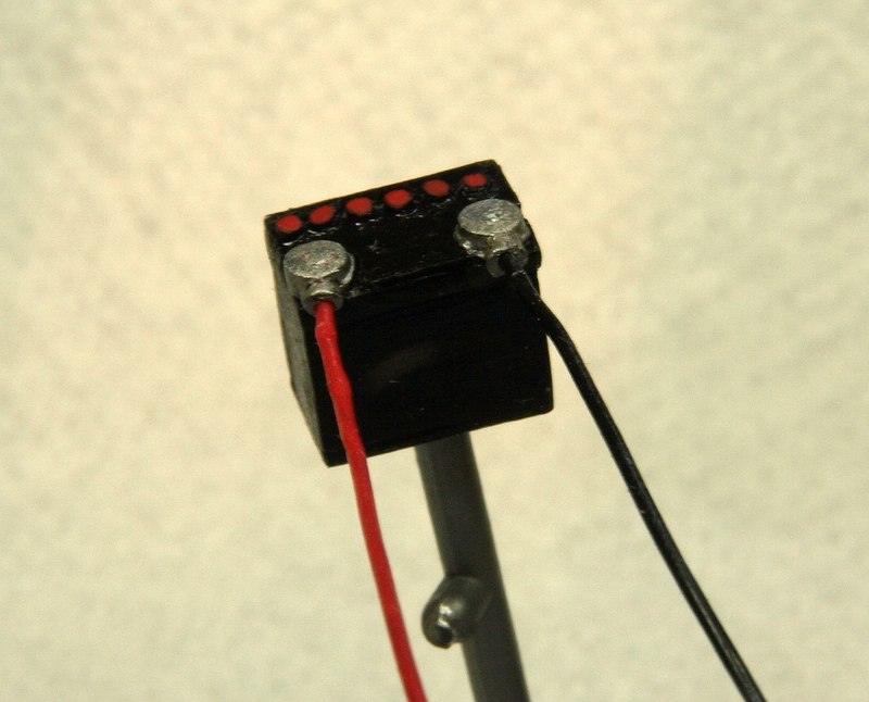

Nachdem ich den Motor nun eingebaut habe, wurde noch der Kühler mit den Kühlschläuchen angebracht. Die Schläuche selbst gemacht, sind im Bausatz nicht vorgesehen.
Und weils so gut von der Hand ging, kahm die Auspuffanlage auch gleich dran. Die ich zuerst in Stahlfarbe und anschließend mit Rost trockengepinselt hab, um ein bischen Rostansatz vorzutäuschen.
Beim montieren der Auspuffanlage bin ich auch noch auf einen Fehler aufmerksam geworden, den ich noch ausbessern mußte. Die hinteren Blattfedern hatte ich zu hoch montiert, ist aber schnell erledigt gewesen da ich sie ja mit den M 0,6 Schrauben befestigt habe.
Die Vorderen Federbeine liegen auch schon bereit zum Einbau.
Die Federn aus 0,4 mm starken Silberdraht selbstgewickelt. Beim ersten Versuch ist mir natürlich das Ganze Teil zerbrochen. Habe dann den roten Teil durch ein Stück 3mm Carbonstab ersetzt.( Psssst. nicht weitersagen, bei einem Oldtimer Carbon :pfeif: )
Die Türverkleidungen vom Bausatz haben nicht gestimmt. Da hat Italeri die vom GTO genommen und nur die Taschen über die Aussparrungen geklebt.
Also hab ich sie kurzerhand neu gemacht aus einem Stück Plastikplatte und die Taschen dann an die richtige Stelle gesetzt.
So das wars wieder von mir.
Viele Grüße Martin

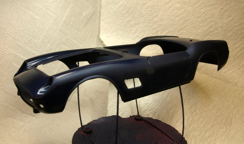

@ Jörg- Die Karo wird in Dunkelblau lackiert, also die Sitze dann in braunem Leder und danke für den Link. Ist genau das was ich suche :D
Also die Sitzfarbe tendiert eindeutig nach beige braun.
4:2
Schöne Grüße Martin

Um deine Frage zu beantworten. Die Karo wird in Indigoblau von VW/Audi LB5N lackiert. Ich glaub die passt ganz gut.

Die Zündspulen mit dünnem Alublech befestigt und verkabelt.
Die vordere Radaufhängung montiert und ein Belüftungsschlauch für den Fahrgastraum installiert. Nehme mal an das er für das gemacht wurde.
Habe dann auch noch den Gaszug mit der Ansteurung für die Doppelvergaser so recht und schlecht dargestellt.
So nun aber die Bilder dazu.
Ach ja, eine Batterie braucht er ja auch noch, die ich Scratch gebaut habe.
Das wars auch schon wieder

Da ich im Urlaub bin und das Wetter ehr noch sehr besch..... zeige ich euch was ich heute vollbracht habe.
Der Motorraum wurde fertig gemacht. Einbau der Batterie und andere Kleinigkeiten.
Auch der Innenraum wurde beflockt und ein bischen BMF verarbeitet.

Die Karosserie hab ich auch grundiert und verschliffen.
Da es so gut von der Hand ging, hab ich nach dem Trocknen gleich auch lackiert. ( mußte einfach wissen wie die Farbe wirkt )
Und wie gefällts euch ?

Chapeau, Chapeau, was du da mit dem Motor gemacht hast, nicht nur das, da gibt es bis Dato nicht's zu mechern. :respekt: :respekt: :respekt:
Bevor du den Lack aufgebracht hast, hast du grundiert, geschliffen und die Sicken geschwärzt, wie man auf dem Bild sehen kann.
Sieht man nach der Lackschicht einen Unterschied ?( Gut bei der dunklen Farbe wird das wohl nicht so ins Auge fallen.
Ich bin am überlegen ob ich das bei meinen nächsten Modellen auch so machen soll, da der erste Versuch, siehe Porsche, wohl daneben ging.
Die Farbe steht ihm sehr gut :ok: :ok:
bleibe am Ball
mfg :wink:
Rainer

@ Rainer - Ich habe die Sicken nicht nach dem Grundieren geschwärzt. Es ist nur die Grundierung nicht in die Sicken gelaufen.
Danke fürs Lob :D

Montag, 1. August 2011, 20:28
Hallo Martin,
Du legst da ein schönes Tempo vor.
Mal Nachgefragt:
-Hast Du die Grundierung angeschliffen?
-Welche Farbe hast Du benutzt?
-War es eine Mattfarbe oder wirkt sie nur wegen der Grundierung so?
-Welchen Glanzlack wirst Du benutzen?
Günter
