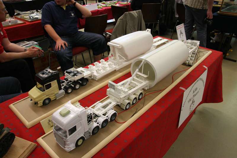

Scania R620 8x4/4 mit Nooteboom Mega Windmill Trailer

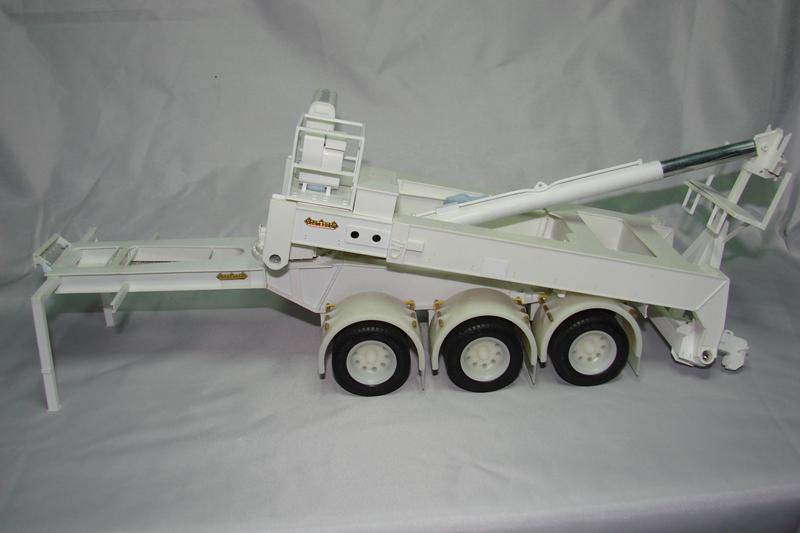

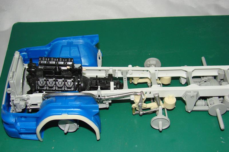

leider kann ich den Baubericht nur mittendrin starten, da das Projekt schon vor 6 Monaten begonnen wurde... daher fange ich mit dem Ist-Zustand an und werde von dort fortsetzen.
Dieser Baubericht stellt den ersten von zwei Teilen dar und befasst sich mit dem Gespann im Vordergrund. Im Laufe der nächsten Tage startet dann auch der zweite Bericht über das Gespann im Hintergrund:
Basis des Gespannes ist der Nooteboom Mega Windmill Trailer von MAD, gezogen von einer Scania R620 8x4/4 Schwerlastzugmaschine, die auf dem kurzen Rahmen des MAD-Bausatzes basiert.
Die Zugmaschine erhält Guido's Breitreifen mit Spritzwasserlamelle auf einer modifizierten KFS-Felge, hat anstelle der 2. Lenkachse von MAD (die sitzt auf dem anderen Gespann) eine von M&G Mouldings.
Evtl. wird die Topline-Version noch auf ein Highline-Dach umgerüstet, evtl. auch der Hauber des 2. Gespannes... ob und welcher, wird eine Sichtkontrolle ergeben... ich muss das vor mir sehen, um zu entscheiden...
Da Bilder mehr als Worte sagen, hier erstmal ein paar Bilder des derzeitigen Bauzustandes:

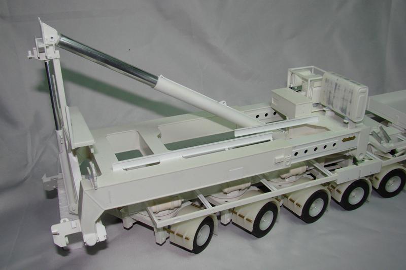

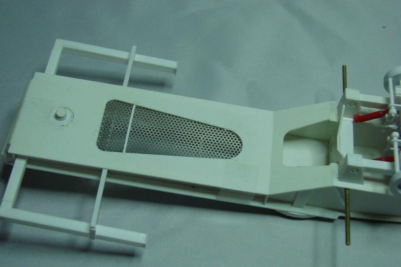

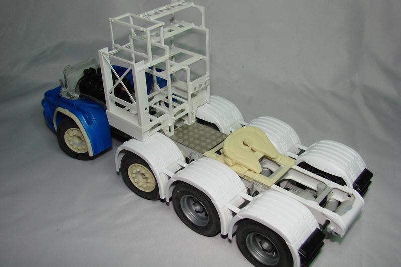

Folgende größere Arbeiten an der Zugmaschine stehen noch aus, bevor die Bemalung startet:
- Ersetzung der 2. Liege durch eine rückwärtige Schrankwand (nur wenn Topline-Version bleibt)
- Umbau der Abgasanlage auf senkrechten Auspuff zwischen Kabine und SLT
- Verkabelung von Preßluft und Elektrik durch den gesamten Fahrzeugrahmen
- Verkabelung von Preßluft, Elektrik und Hydraulik am Schwerlastturm
Folgende Arbeiten am Windmill Trailer stehen noch aus:
- Vervollständigung des HATZ Dieselmotors/Hydraulikpumpe hinten
- Am vorderen Liftadapter Nachführung aller Detailarbeiten des hinteren Adapters
- Komplettes Replacement des Turmsegmentes aufgrund von Formfehlern
- Verkabelung von Preßluft, Elektrik und Hydraulik am Dolly
- Verkabelung von Preßluft, Elektrik und Hydraulik am vorderen Liftadapter
- Verkabelung von Preßluft, Elektrik und Hydraulik am hinteren Liftadapter
- Verkabelung von Preßluft, Elektrik und Hydraulik am Nachläufer

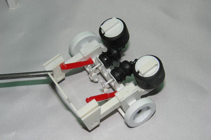

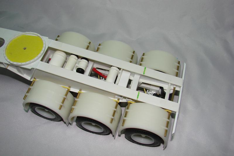

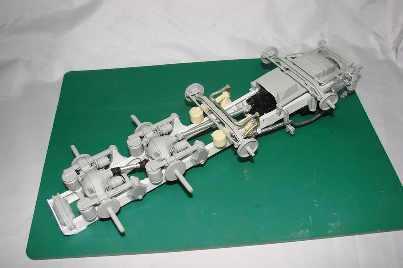

im Zusammenhang mit diesem Baubericht eine Frage an all diejenigen, die schon mal einen MAD-Scania gebaut haben, egal ob 4er Serie oder R-Serie:
Bei beiden MAD-Rahmen war es so, daß die Vorderachse 1.5-2 mm in der Luft stand, wenn beide Hinterachsen auf dem Boden standen und der Rahmen waagrecht verlief.
Bzw. der Truck stand auf der 1. und 3. Achse und die 2. und 4. hingen jeweils in der Luft.
Verbaut wurden in beiden Fällen wie im Bauplan angegeben die Originalbausatzteile am MAD-Rahmen, sowohl für die Vorderachse auch auch für die beiden Hinterachsen.
Ich habe mir bzgl. der Vorderachse dahingehend geholfen, daß ich bei der Teleskop-Federung 1,5 mm zwischengefüttert habe, um die vordere Blattfeder entsprechend herunter- und die Achse auf den Boden zu drücken.
Die 2. Lenkachse von MAD hing ebenfalls um 1mm zu hoch und wurde entsprechend unterfüttert. Damit standen dann alle Achsen auf gleicher Höhe.
Das Problem hätte sich auch damit beheben lassen, wenn man auf den Lenkachsen die Trailer-Reifen verwendet hätte, die ja einen größeren Durchmesser haben....
aber das sah bei einer Stellprobe ziemlich bescheiden aus, da ja die 2. Lenkachse direkt an die beiden Antriebsachsen anschließt und dort die beiden verschiedenen Durchmesser dicht beieinander lagen.
Der Bauplan sieht aber explizit NICHT die Verwendung von Trailerreifen vor....
Daher meine Frage an alle Schon-MAD-Scania-Gebaut-Haber: Hat jemand ähnliche Erfahrungen gemacht? Oder habe ich wirklich zweimal denselben Fehler beim Bau gemacht und korrigiert?
Wenn das Problem auch auftrat: Wie habt ihr es gelöst? Lenkachsen strecken? Oder Antriebsachsen tieferlegen?
Wäre für jedes Feedback dankbar...

wie du auf dem ersten Bild des Beitrages sehen kannst, stehen die beiden Gespanne jeweils auf ihrer eigenen Grundplatte; diese sind Eigenbau und haben jeweils 150 x 20 cm Innenmaß bzw. 154 x 24 cm Außenmaß.
Derzeit bin ich noch auf der Suche nach einer Firma, die mir zu einem akzeptablen Preis zwei "Käseglocken" aus Plexiglas biegt, die die fertigen Gespanne vor Staub schützen. Selbst in der derzeitigen Form habe ich schon Schwierigkeiten mit den Abmessungen:
- keine Regalwand oder Vitrine ist in dieser Größe zu haben, zumindest nicht zu einem erschwinglichen Preis
- jeglicher Transport im Auto gestaltet sich schwierig mit diesen Abmessungen; geht praktikabel nur im Kombi oder Van mit Durchlademöglichkeit; und selbst da ist es Millimeterarbeit...
- bisher angedachte Aufbewahrung sind Regalhaken - auf die Länge der Platten jeweils 4 Stück gerechnet, da sich sonst die Grundplatte durchbiegt; auch daher sind 24cm Breite praktikabel, größere Breiten eher weniger
Die Abmessungen von 20 cm Breite für die Grundplatten rühren daher, daß ich schon diverse andere Grundplatten mit dieser Breite gebaut habe, mit 40 / 45 / 90 cm Länge, für die ich auch die "Käseglocken" selbst baue, aus 130 x 20 cm großen, 2 mm starken Plexiglasstreifen.
Würde ich ein Diorama aufbauen, in dem die beiden nebeneinander stehen, müsste dieses mit Drumherum ca 170-180 x 60-70 cm groß sein... entweder steckbar oder riesig groß... zumindest nach derzeitiger Einschätzung
Würde ich ein Diorama aufbauen, in dem die beiden hintereinander stehen, müsste dieses mit Drumherum ca 320-330 x 30-40 cm groß sein... zwangsweise steckbar, da sonst nicht transportabel.... abgesehen von den Schwierigkeiten, auf einer Ausstellung dann passende Tischgrößen zu erhalten...
Aus diesen Gründen wird es derzeit bei den Grundplatten bleiben... wobei diese zumindest vom Untergrund her noch auf Strasse getrimmt werden sollen...
Auch die Bemalung schiebe ich noch vor mir her, bis ich die Käseglocken habe oder zumindest avisiert bekomme...
Die beiden Gespanne werden beide die gleichen Farben erhalten.... fiktive Spedition... sowas wie "Monstersize Transport" oder so :D... Spaß beiseite: der derzeitige Favorit bzgl. Farbkombination ist in Anlehnung an die Farben der Spedition Franke in Bremen:
- Fahrgestelle und untere Karosserie der Lkw in hellem Rot, Fahrgestell in seidenmatt, Karo in glänzend.... der kippbare Teil des R620, das Pendant beim Hauber sowie die Haube selbst in einem kräftigen Gelb... so ca. das Lufthansagelb von Revell... hintere Kotflügel in dunklerem Grau....
- der Tieflader komplett in Rot, das Maschinenhaus bleibt weiß mit Vestas-Schriftzug
- der MWT erhält den Dolly und den Nachläufer im gleichen Rot, bei den Liftadaptern soll die Farbe eine Linie bilden, daher wird das Gelb des Fahrerhauses hier nach hinten geholt werden.
- Das Turmsegment stellt ein Bodenstück dar und bleibt ebenfalls weiß wie meine Vestas-Vorlage; ein Bodensegment in der in real ebenfalls gebräuchlichen Abstufung von Grüntönen bringt zuviel Unruhe in das Gesamtbild.
Insgesamt werden die Zugmaschinen eher schlicht gestaltet werden; kein Bullbar-Schnickschnack, keine 10.000 Zusatzscheinwerfer, keine Michelinmännchen, kein Wimpel-Gedöns, kein Plüsch-Innenleben mit Viskosebeflockung, keine Spitzengardinchen, keine Decalorgien a la Revell....
Rumdumleuchten, Klimaanlage, Hörner, noch zu entwerfendes Firmenschild on top... evtl. 'n paar kleinere(!!!) Scania-Logos zur Auflockerung... fertig.... das sollen Arbeitstiere werden, keine "Pimp-my-Truck-Contest"-Teilnehmer...
Die Bilder des zweiten Gespanns werden im Laufe der Woche auch kommen; ich brauche einen anderen Hintergrund als den hellgrauen, davor geht das Weiß zu sehr unter...
und am besten einen Abend mit Regenwetter :) damit ich nicht bis zum Dunkelwerden auf Inlineskates unterwegs bin wie heute abend... bischen Tageslicht würde den Bildern auch nicht schaden...

Der jetzige T580, das war bis vor drei Wochen noch ein ganz normaler 4er wie tausend andere , dann hat's über Nacht PUFF gemacht und er war zum Hauber mutiert :) und das Teil ist schwer wieder loszuwerden... :)
Daher ist die 2. Lenkachse noch original aus dem MAD-Kit... ist aber dort sehr rudimentär gehalten, meiner Meinung nach mindestens unvollständig nachgebaut,wenn nicht sogar falsch... und wartet darauf, ersetzt zu werden...
Und genau hier kommt wieder das Conversion Kit von M&G Mouldings ins Spiel: Dabei handelt es sich ebenfalls um eine liftbare Lenkachse... welche Felge letztendlich dann draufkommt, lässt sich in Grenzen ja noch variieren... schau'n wir mal...

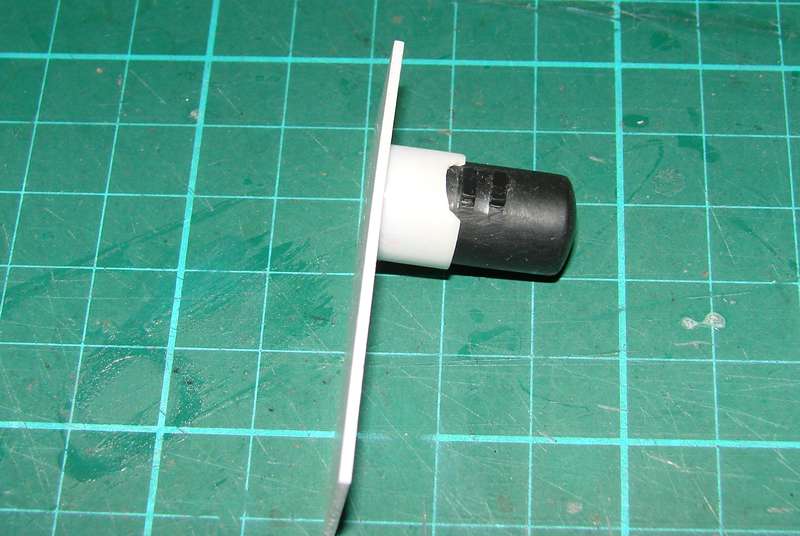

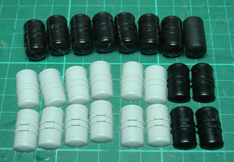

Drucklufttanks: 4 Stück x 2 Reihen x 2 Schwerlasttürme = 16 Tanks
Die vorderen Reihen müssen noch verklebt werden, die hintere Reihe stellt schon mal die Bestückung eines Turms dar, im Rohbau
Die Haltebänder und Schweißnähte werden komplett abgeschliffen und später neu erstellt
Damit kann die Klebenaht gut verspachtelt und verschliffen werden, dabei würden die Bänder eh in Mitleidenschaft gezogen
Der hintere rechte Tank zeigt das Ergebnis dieser Bemühungen.

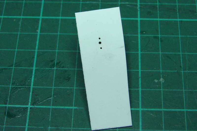

Nun kommt die Schablone zum Einsatz, die schon für die Drucklufttanks des WMT-Nachläufers erstellt wurde:
Da die Drucklufttanks des MWT und der Scanias den gleichen Durchmesser haben (glücklicher Zufall) und diese auch noch das Evergreeen-Parademaß von 11,1 mm haben (noch ein glücklicher Zufall), und die Evergreen-Rundrohre aufeinander abgestimmt sind, lässt sich ganz wunderbar aus einem Rest 12,8 mm Rohr eine Fassung für die Tanks bauen, die auf ein Stück Sheet geklebt wird:
Der Sheetstreifen enthält Bohrungen, durch die die Tanks mit zwei Löchern für die Anschlüsse versehen werden, sowie in der Mitte eine weitere Bohrung, mit der die Position der Überdruckventile festgelegt wird
Und hier das Ergebnis (der Draht ist nur eingesteckt, um die Löcher besser zu zeigen):
ok... nur noch 15 mal die gleiche Prozedur...

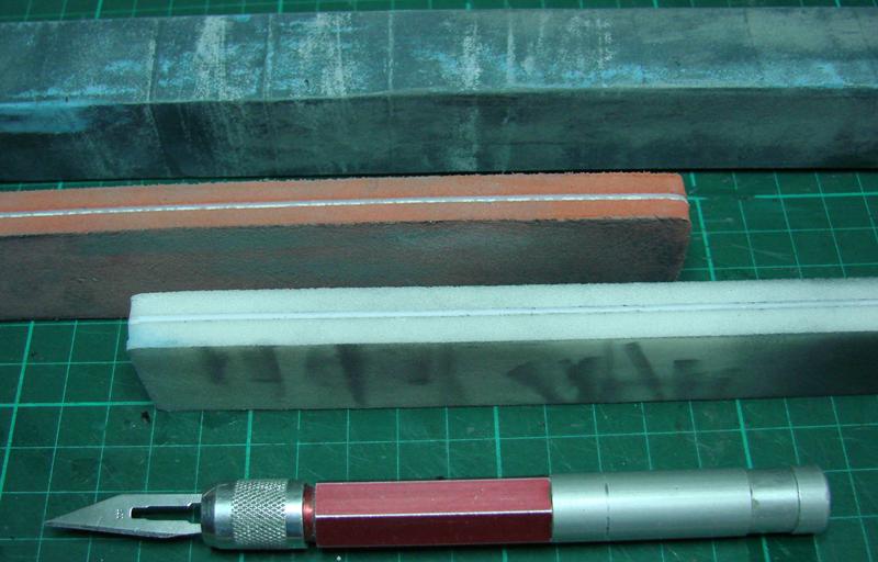

Sag mal wie schleifst du die Teile ab, also das Werkzeug dazu, Papier, Feile oder nimmst du evtl. sogar einen Bandschleifer? Liegen die Überdruckventile dabei oder machst du die selber?

Das Werkzeug der Vernichtung, dazu kommt noch ein Dremel-Ersatz mit einem kleinen Fräskopf:

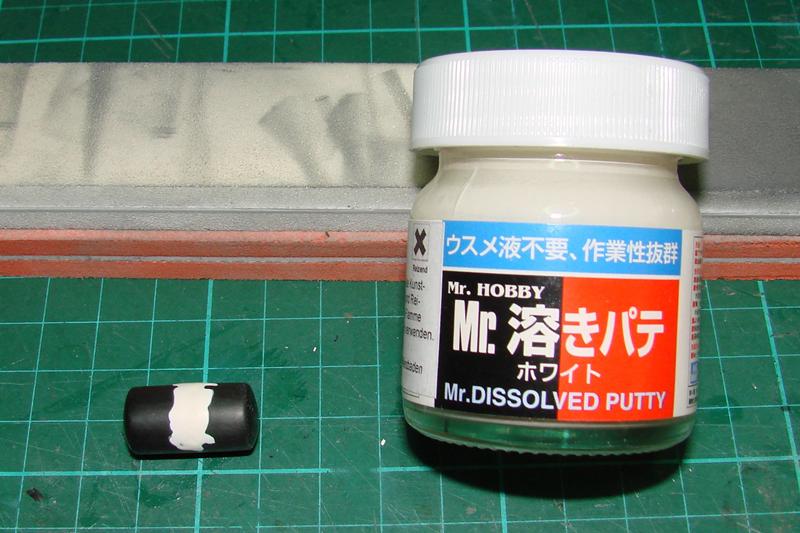

Die Schweißnähte am Rand werden einfach mit dem Skalpell abgesäbelt, die Haltebänder erst grob gefräst, dann mit dem hinteren Schleifblock aus Aluprofil, der hat 600er und 800er aufgeklebt und wird je nach Bedarf umwickelt... Danach kommen von hinten nach vorne die Schleifpads zum Einsatz, das vordere poliert schon mehr als daß es schleift... das Grau kommt vom Polieren der Alurohre
Und falls mal ein Schnitt danebengeht, lassen sich kleine Dellen hiermit auffüllen:
Ein wunderbares Zeugs, dickflüssig, schnell trocknend, sehr glatt verschleifbar... seitdem ich das habe, werden alle Spachtelstellen, die später gut sichtbar sind, abschließend nochmal hiermit behandelt - mit den Schleifpads wird das dann glatt wie ein Babypopo...
Und alles, was dann wieder an die Tanks drangebaut wird, ist Eigenbau... Die Haltebänder aus Evergreenprofil, alle Anschlüsse selbstgeschnitzt...

die ursprüngliche Idee hinter dem Schleifklotz war, eine große ebene Werkzeugfläche ohne Behinderung durch Griffe zu haben, sowie verschiedene Körnungen in einem Werkzeug zur Verfügung zu haben, entsprechend war jede Seite anders gekörnt beklebt... hat sich mittlerweile auf 2 Körnungen über jeweils 2 Seiten reduziert... und da ich mittlerweile auch die Schleifpads habe, wird die nächste Bestückung des Aluprofils komplett mit einer Körnung sein, 400er oder 600er... der Feinschliff geht dann mit den Schleifpads besser...
Ich weiß nicht welches doppelseitige Klebeband du benutzt und wie gut es klebt... bei meinem ersten Versuch hatte ich auch das Schleifpapier mit Klebeband versucht zu befestigen... aber an den Rändern hat es sich im Betrieb dann sehr schnell wieder abgelöst... seitdem bin ich umgestiegen auf Sekundenkleber zur Befestigung des Schleifpapiers ==> seitdem keine Probleme mehr
