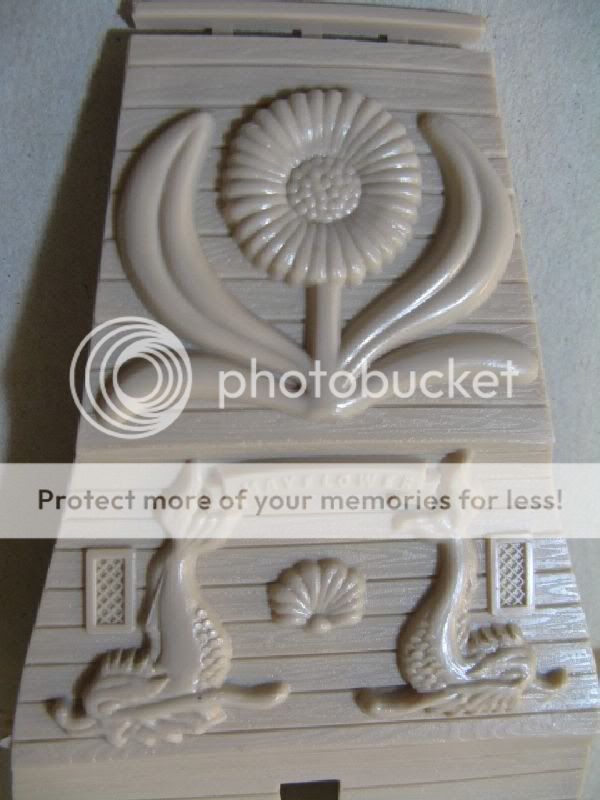

Der Nächste Unterschied wird sein - meine Mayflower wird eine Sunflower. Der Grund dafür ist ein sehr persönlicher. Vielleicht später mal mehr davon.
Eine "Geschichte" zum Schiff hab ich mir noch nicht ausgedacht - dafür fehlt mir die Kreativität. Vielleicht hab ihr eine prosaische Ader und könnt helfen?

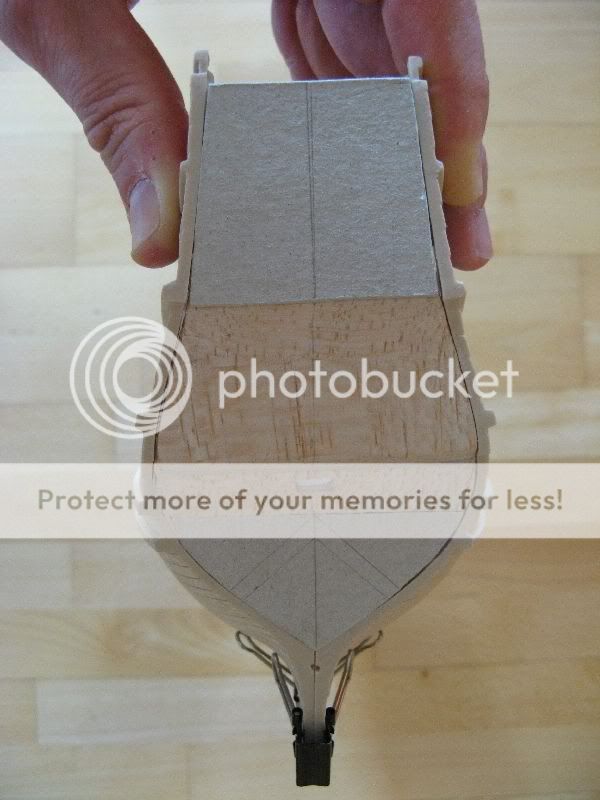

Ausserdem noch ein ganz profaner Grund - Der Heckspiegel
Gefällt mir so wirklich gar nicht.

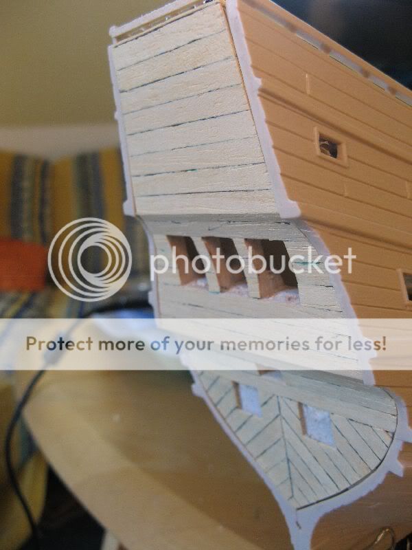

Nach langem Grübeln und Denken und vielen missglückten Versuchen mit Pappe, Pappmache, Klebeband hab ich heut morgen endlich einen Spiegel zusammengebaut, mit dem ich zufrieden bin.
Es ist natürlich erst der "Unterbau". Das Teil muss noch beplankt werden.
Würdet ihr Holzplanken nehmen?

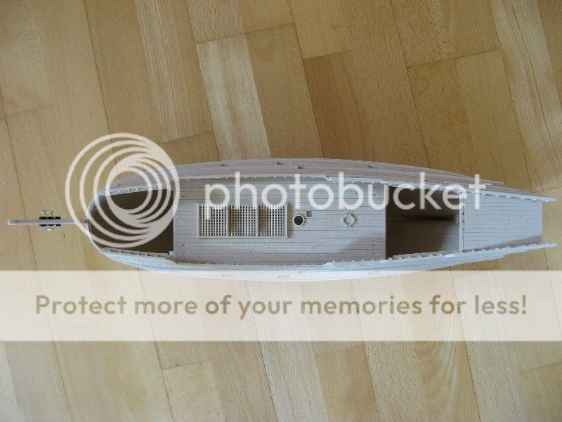

Hier nochmal von der Seite:
Und ohne Rumpf
Wie ihr seht, ist das Teil eine Komposition aus Balsaholz und Graukarton. Grund dieser Mischung ist einfach, ich musste nehmen, was ich hier hatte :D

Wie der aufmerksame Leser und Beobachter (also hoffentlich alle hier) festgestellt hat, hab ich die Vollgussfenster an den Rumpfhälften in mühevoller Handarbeit (ich hab keinen Dremel) aufgefeilt. Die alten Bausätze haben ganz schön dicke Wände... Für die jetzt also fehlenden Fenstergitter schwebt mir ein Ätzteil vor, wie es die Automodellbauer z.B. als Lüftungsgitter nehmen.

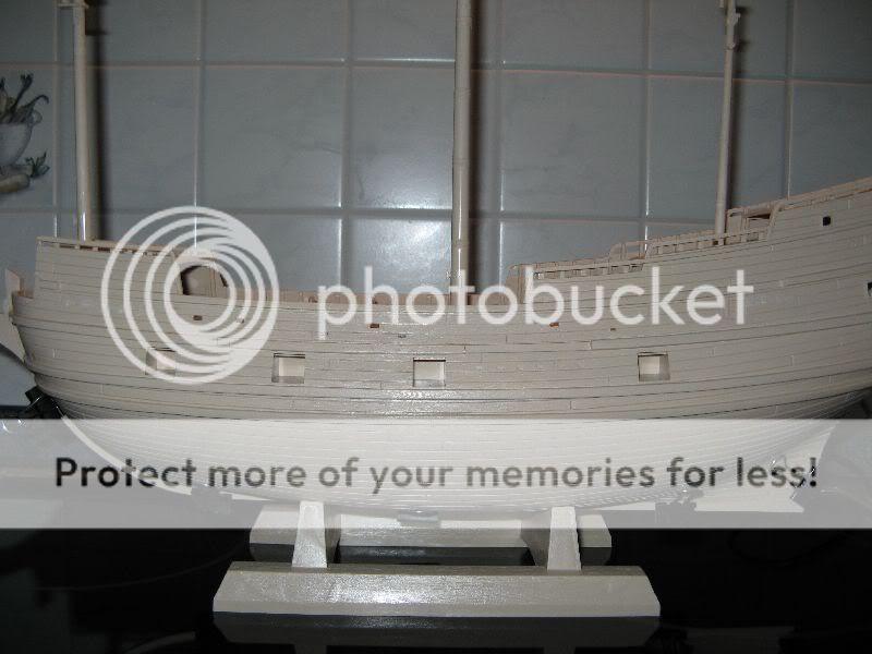

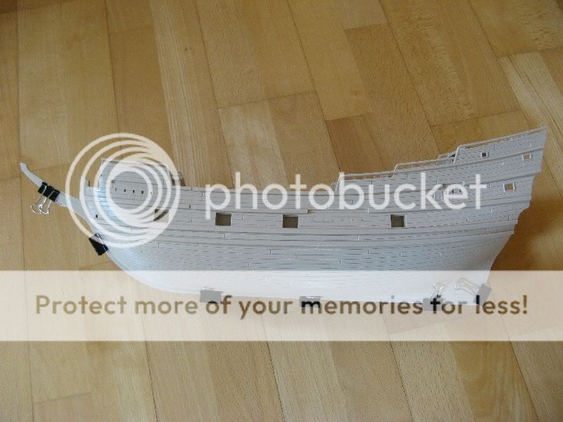

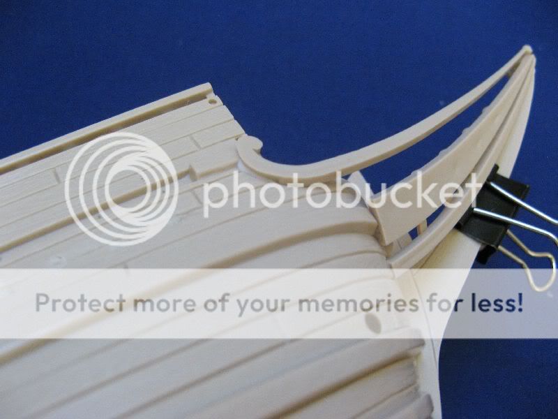

Hier nochmal zwei momentane Ansichten - alles natürlich weiterhin nur geklemmt und gesteckt

Wieso hast Du die Blume und die Delfine nicht einfach abgeschliffen?
Gruß Christian
Freitag, 22. April 2011, 19:00
:D gute Frage - leider eine einfache Antwort:
die Figuren sind von hinten komplett und total hohl. Hier hat IMAI leider am Material gespart. Abschleifen = Loch im Bauteil. Und das müsste dann wieder zugespachtelt und mit der richtigen Holzmaserung nachgebessert werden.
Ausserdem ist die Blume so groß, dass vom oberen Teil nach einer Schleiforgie nix mehr übrig bleibt. Und da hab ich mich für nen Komplettneuaufbau entschieden.
Meinste wirklich, das sind Delphine? Für mich sehen die eher aus wie chinesische Drachen oder so...
Und Hybrid ist doch im Moment total in, oder?

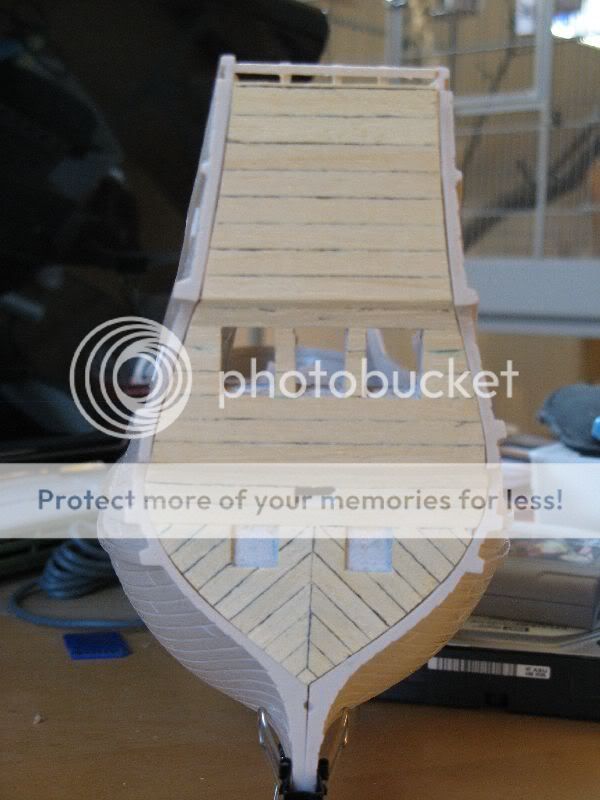

Heute war wieder Scratch-Bautag :)

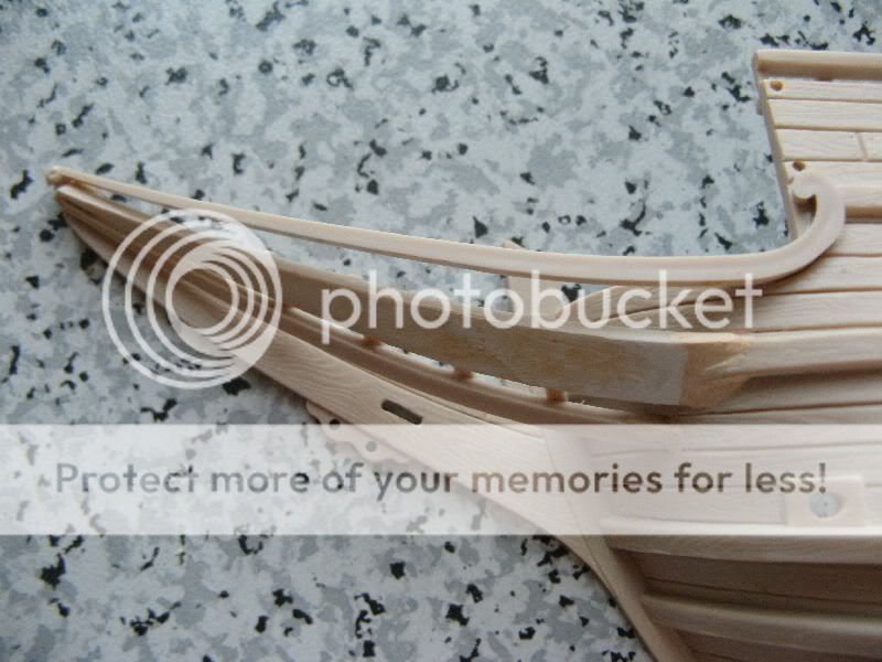

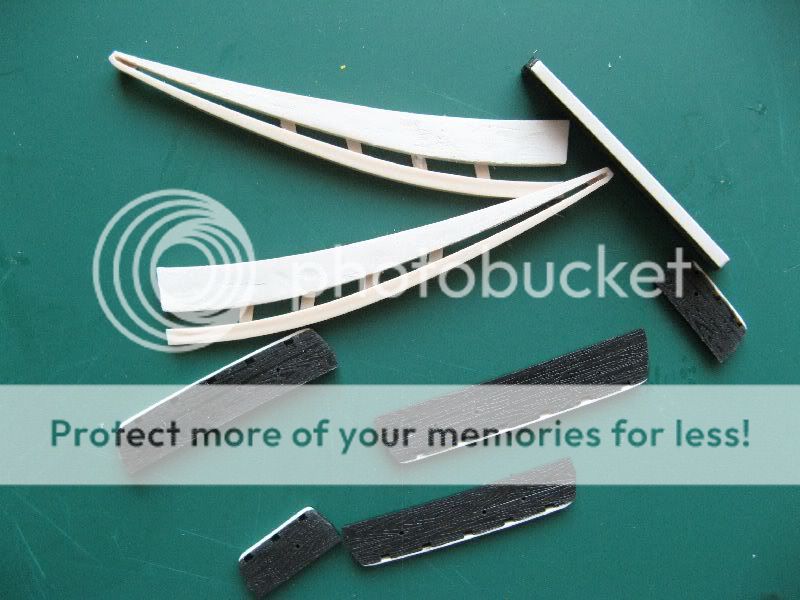

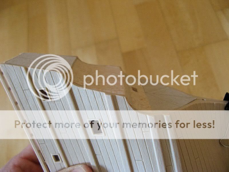

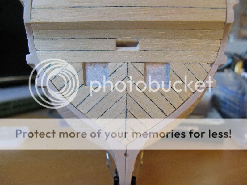

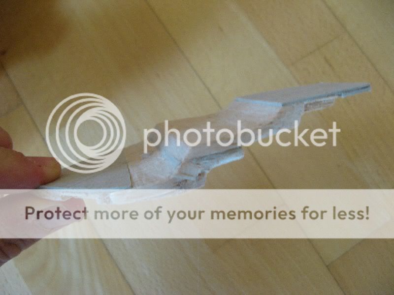

Der neue Heckspiegel muss ja beplankt werden - und das ist das Ergebnis vieler Schnitzerei und Kleberei:
Der fehlende "Zahn" wird natürlich wieder eingesetzt
und ein bisschen von der Seite:
Als nächstes brauch ich dann ein paar hübsche Pfortendeckel sowie Fensterrahmen.
Die Leisten hab ich bei meinem gebunkerten Bounty-Bausatz "geliehen". Irgendwie macht das Holzbauen schon Spass... :D
Und ich muss mal schauen, dass ich die Holzgeschichte farblich an den restlichen Bausatz anpassen kann. Aus Holz mach Plaste und dann wieder Holz :abhau:
Naja, vielleicht lass ich den Zwischenschritt auch gleich weg.

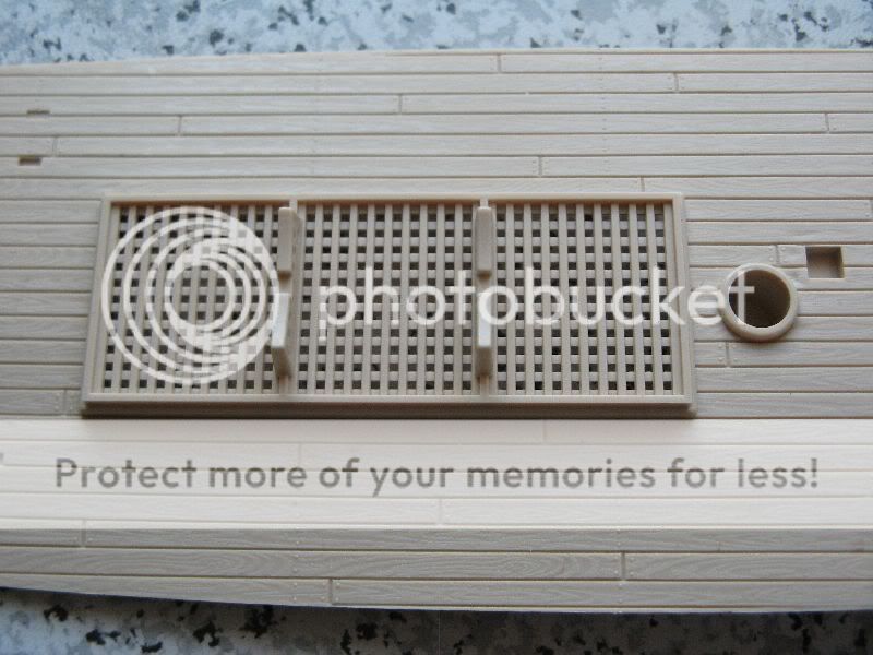

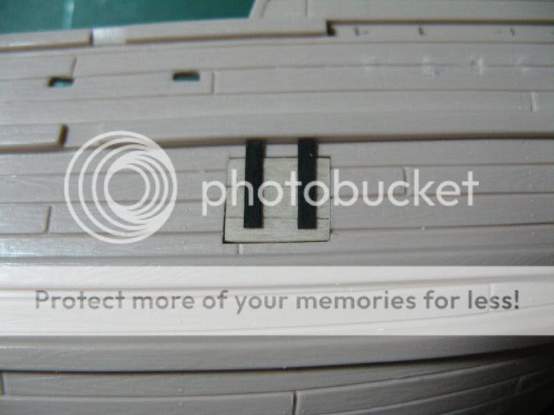

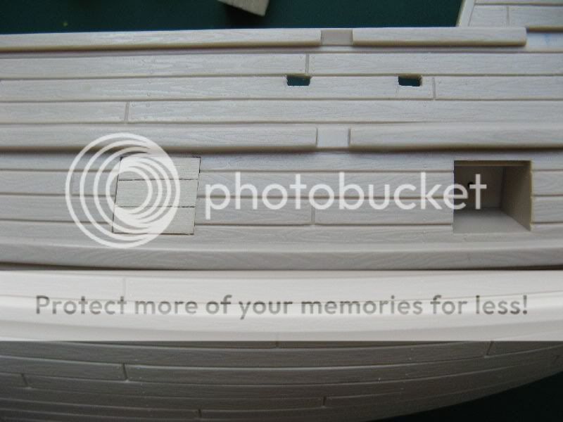

Die nächste Baustelle sind die Pfortendeckel. Ich hab mal spasseshalber eine Kanone in das Loch reingestellt und nen Pfortendeckel rangehalten.
Die Kanone steht viel zu hoch.
Da ich aber sowieso vorhatte, die Pforten geschlossen darzustellen, hab ich mal nen Deckel auf die Pforten gelegt.
Problem: Die Pforten sind NICHT symetrisch oder überhaupt quadradisch. Sind wohl vom Formenbauer an den Rumpfverlauf angepasst worden.
Fazit: Die Deckel muss ich auch nachbauen. Es ist zwar nur ein halber Milimeter, um den die Pforten nicht rechtwinklig sind, aber trotzdem.

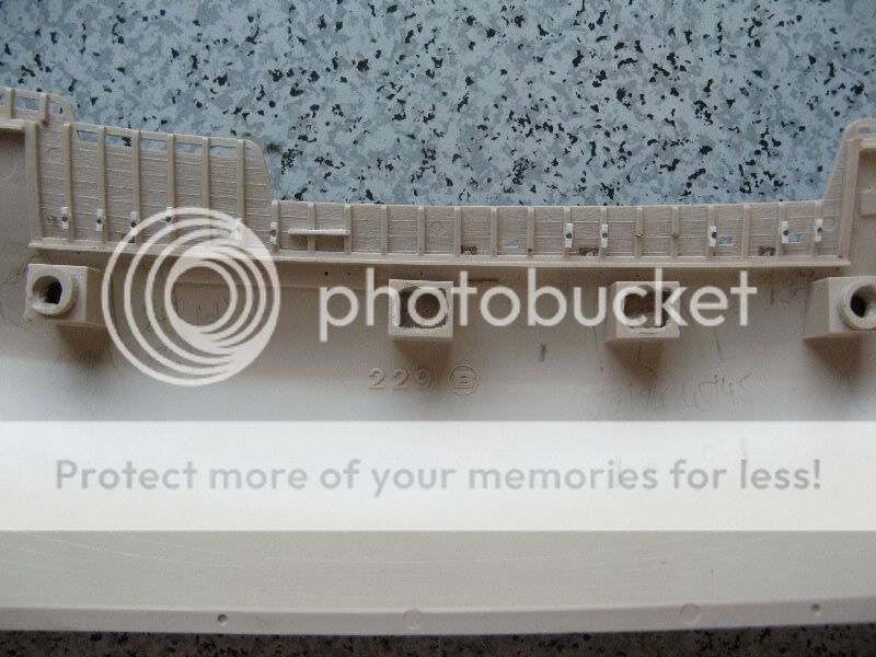

Es fehlen Belegpunkte und auch die eine oder andere Bauteilpassung muss ich wohl nacharbeiten - sh. hier:

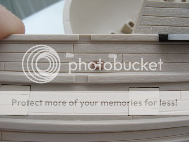

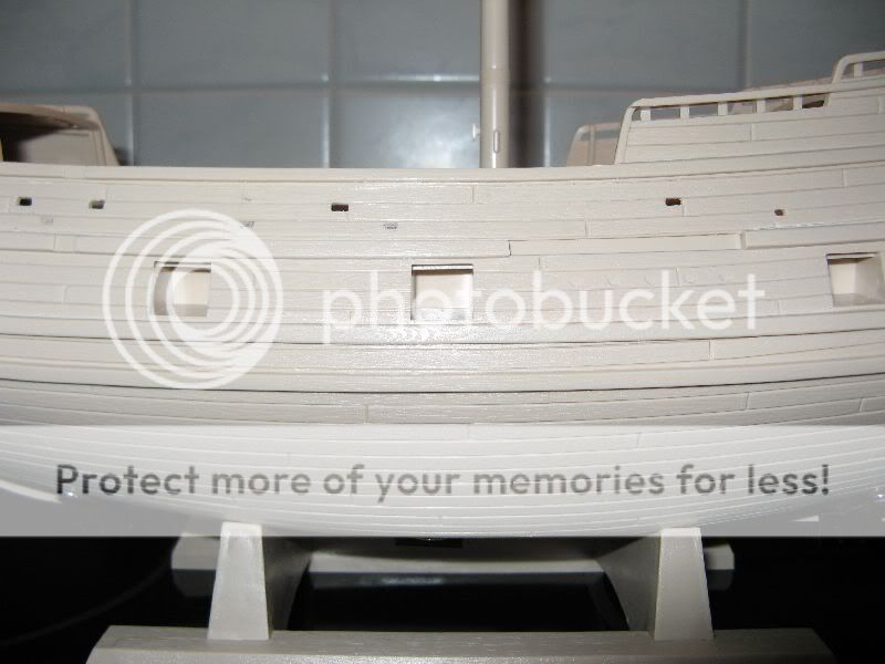

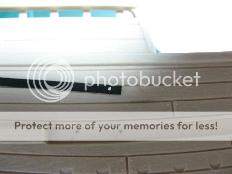

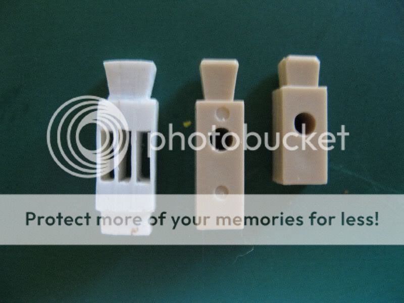

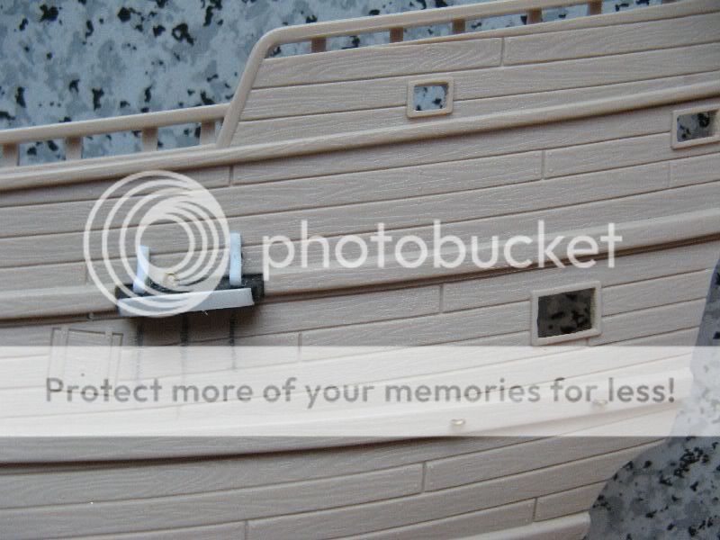

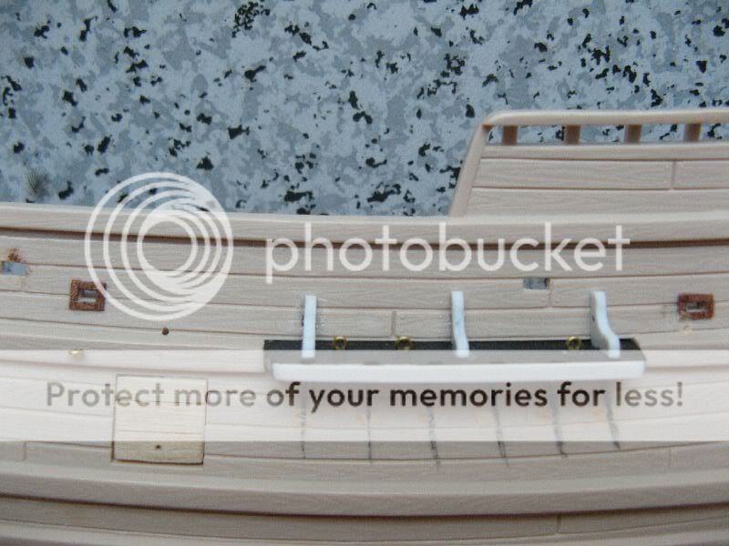

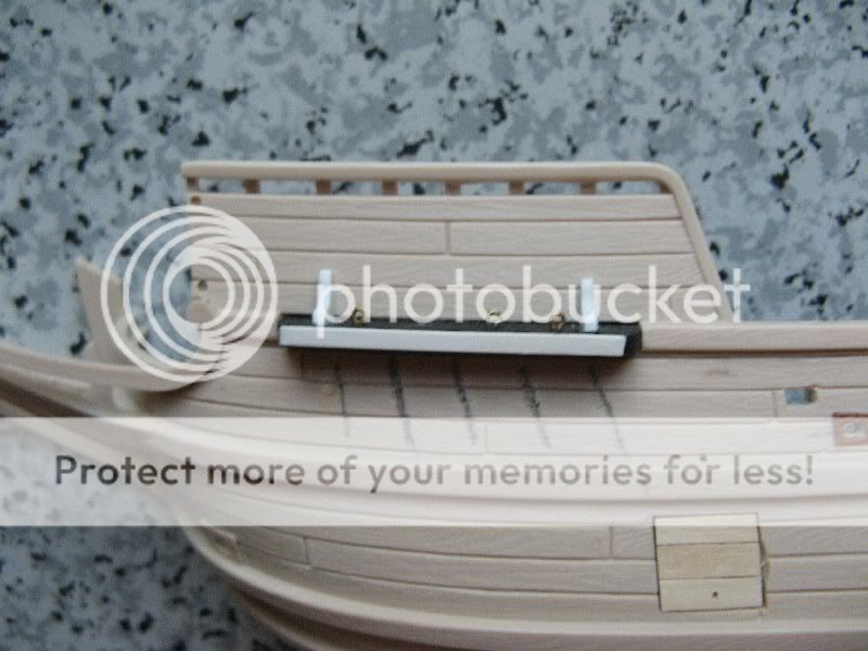

Dann hab ich mich mal dran gewagt und einige "Durchbrüche" in die Bordwände gebohrt und gefeilt.
Vier große für die Schoten und Halsen von Blinde-, Fock- und Hauptsegel und
bereits ein kleines als Speigart gedacht
hier ein Detail

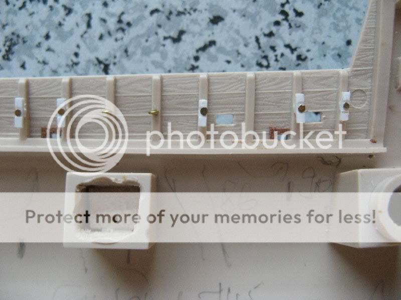

Die Speigarts möchte ich an den mit Bleistift markierten Stellen anbringen. Findet ihr das so ok?
Auf der Bordinnenseite kommen diese dann direkt über dem Deck raus - so wies sein soll.
Wär da vielleicht noch ein Rahmen aussenrum sinnvoll?

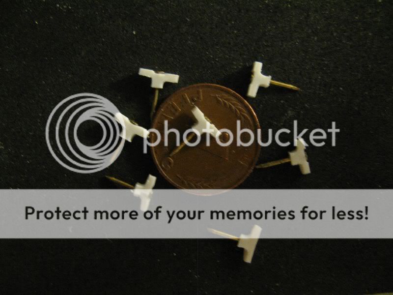

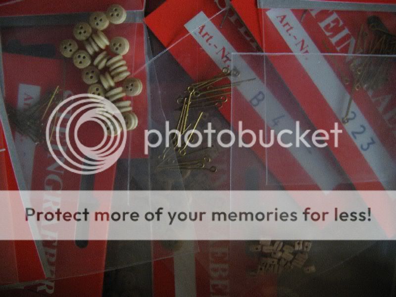

Und dann kam heute endlich die letzte bestellte Ware - eine kleine Kiste voller Augbolzen, Jungfern, Blöcken:
Meine erste Bestellung bei sell-it-easy ging leider in die Tonne. Da bei diesem Shop keine Lagerbestandverwaltung dahinter steht, kann man zwar bestellen, der Rechnungsbetrag wird auch abgebucht, aber die Ware wird irgendwann geliefert, wenn sie vielleicht mal wieder lieferbar ist. Also lieber Finger weg.
Die Bestellung, die ich dann bei Moduni und schiffsmodellbau-online aufgegeben hab, wurde innerhalb von wenigen Tagen geliefert.

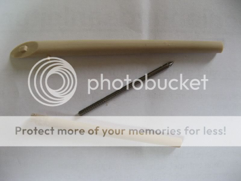

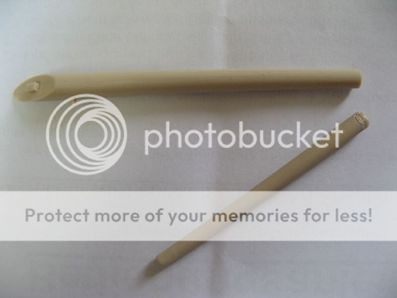

Grad bin ich dabei, die Masten zu cleanen (aufgespritzte Tauwicklungen abschleifen) und wie bei meiner Maria die Aufnahmen für die Rahen zu füllen. Die Rahen sollen wieder frei hängen.

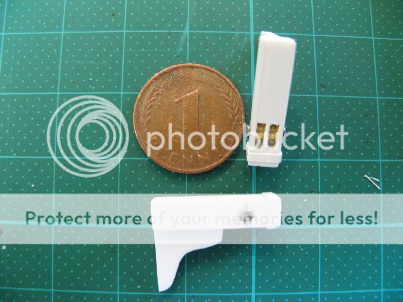

Nu vielleicht wieder Ihr: Sind die Speigats in Ordnung?

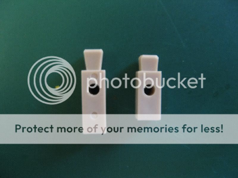

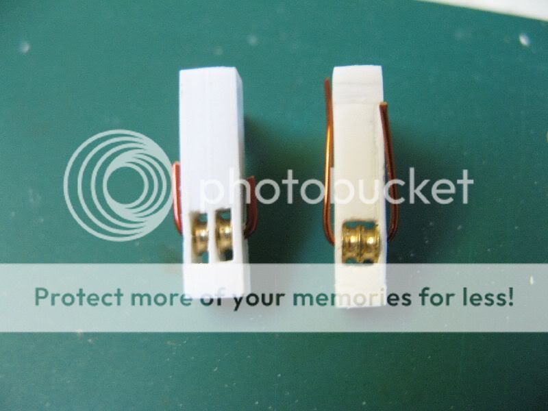

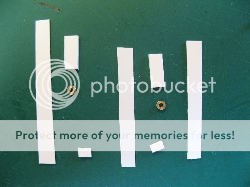

Das Bild hab ich vergessen - die Seilrollen für die Borddurchbrüche und zwei Varianten für die Fenstervergitterung:
Nochmals Grüße
Ausserdem suche ich eine Möglichkeit, sehr große Kopien zu machen. Wie groß können denn eigentlich Copyshops?
Hallo Jürgen,
Die Speigats gehören Mittschiffs in die Kuhl, also an den tiefsten Punkt, damit das überkommende Wasser, oder das Wasser vom Deckscheuern direkt abfliessen kann.
Desweiteren solltest du die Speigats ein deck tiefer nicht vergessen :)

Da kommt ja endlich wieder der andere Blumenladen! Sehr schön. Zu Deiner Speigattfrage: Ich stimme Tom zu, allerdings frage ich mich, ob in den darunterliegenden Decks auch solche vorhanden waren. Ich kann es nicht beurteilen, denke aber, dass nicht. Das überkommende wasser auf den unteren Decks lief vermutlich irgendwie in die Bilge ab. Ich hab mal ein Foto vom Nachbau angehängt:
Mayflower Speigatts
Hier sieht man eine ganze Reihe von Öffnungen- allerdings alle auf Höhe des Hauptdecks. By the way: Ich habe übrigens gar keine Speigatts, merk ich gerade, peinlich, peinlich :rot: . Mal schauen, ob ich die noch mache... :rolleyes:

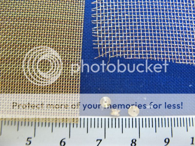

Zu der Gase für die Fenster: Die rechte, weiter gewebte gefällt mir persönlich besser.
Und noch etwas zu Deinen Großschotplänen: Wenn Du Scheibgatts mit Rollen hast, brauchst Du den Block (so wie bei meinem Modell) natürlich nicht. Die Funktion übernimmt ja die Scheibe!
Ein letzter Tipp: Wenn Du Deine Augbolzen selber mit Draht und Spitzzange machst, werden sie schöner (weil runder) als die gekauften, Du kannst die Augengröße selbst bestimmen und billiger ist das ganze auch: Bei 1m Messingdraht (0,50€)kannst Du ca. 100 Augbolzen herstellen, mit Verschnitt vielleicht 80. Zange kostete bei Idee z.B. 7, 95 ist aber 'ne einmalige Anschaffung. Was kosten 10 Stück von Steingräber?? Schätze mindestens 1,50€ oder so, stimmt's?? Das rechnet sich sehr bald! Außerdem ist es eine schöne Nebenbeihandarbeit beim Fernsehen, Telefonieren, im Stau oder sogar aufm Klo, wenn's unbedingt sein muß... ;)
@drake, Mondfeld schreibt das schön auf Seite 154:
Zitat Mondfeld:
"Speigats gab es zumeist auf dem Mittel- und Großdeck bei Dreideckern, auf dem Batterie- und Großdeck bei Zweideckern"
Also auch ein Deck tiefer, schon allein deswegen, das durch die Grätings einfallende Wasser schon mal grösstenteils allein ablaufen kann um die Bilgepumpe zu entlasten.
Mittwoch, 18. Mai 2011, 18:55
Nabend nochmal! :wink:
@Tom: Stimmt, das schreibt Mondfeld , ich kenne die Textquelle auch und da hat er wohl auch recht. Aber bei der Mayflower handelt es sich ja um ein im Vergleich zu Zwei- und Dreideckern winziges Handelsschiff. Und deshalb bezweifele ich das im vorliegenden Fall mal, da die Mayflower dafür eine viel zu flache Bordhöhe hatte. Speigatts funktionieren ja bedauerlicherweise in beiderlei Richtung. Und ruckzuck wird die Bilgepumpe dann nämlich be- statt entlastet! ;) Aber ich erhebe hier keinen Anspruch auf die einzige Wahrheit. Wer weiß eventuell hier noch etwas diesbezüglich?

Die Speigatts (endlich mal richtig geschrieben) werd ich nur auf dem Deck anbringen. Danke an Chris für das Bild. So viele hätt ich gar nicht gemacht. Werd also noch ein bisschen feilen müssen.
Und auf dem Bild sieht man auch, dass das untere Deck schon sehr nahe an der Wasserlinie ist. Bei meinem Modell wohl noch näher. Also da bohr ich keine Löcher zusätzlich in die Wand, sonst läuft mir der Pott voll.
Ausserdem sieht man auch die Ketten an den Rüsten. Also werd ich die auch nehmen. Geht auch einfacher als die Stangen, die ich mir dachte (und bei der Maria schon gebaut hab). Ansonsten ist die von Chris vorgestellte Rüsteisenbiegerei sehr ähnlich meiner. Bin auf dem richtigen Weg :thumbsup:
Und Chris, du hast natürlich recht, was die Augbolzen angeht. Ich werd die nächsten auch selbst biegen. Diesmal war ich zu faul. und die Zurüstindustrie will ja auch Geld verdienen. Nur auf dem Klo werd ich bestimmt keine Augbolzen biegen :du: bei dem Preis liegst Du knapp daneben. 1,50 für 20 musste zahlen.
Der Draht hat ne Stärke von 0,55 oder 0,6 (mein Messschieber ist sich da nicht ganz einig) und die Öse an sich hat nen Aussendurchmesser von 2 mm. D.h. "nutzbarer Innenraum" <1 mm. Gibts wirklich so kleine Zangen? Da müsste man doch um nen Nagel oder Drahtstift biegen...
Die Gaze für die Fenster besteht übrigens aus gewebtem Messingdraht. Und ich werd auch den mit den größeren Maschen verwenden.

Zwischendrin - ich arbeite wie immer ohne richtiges Konzept - hab ich ein bisschen weiter an den Details gefeilt.
Da ich die Pforten wie bereits geschrieben geschlossen darstellen möchte, hab ich ein bisschen geschnitzt und gefeilt:
Und so - nur eingelegt - im Modell:
Die Löcher in der Bordwand sind übrigens nicht die Speigatts sondern für die Seilrollen der Halsen und Schoten.
Es braucht natürlich noch ein paar Details, wie z.B. den Augbolzen, die Schaniere, das Tau...

Zu der Gräting: Gefällt sie Dir nicht? Was denkst Du, stimmt dort denn nicht? Nur zur Erklärung, ich steh grad im Schilf... :nixweis:
Schönen Sonntag
Sonntag, 22. Mai 2011, 13:15
Hallo Drake,

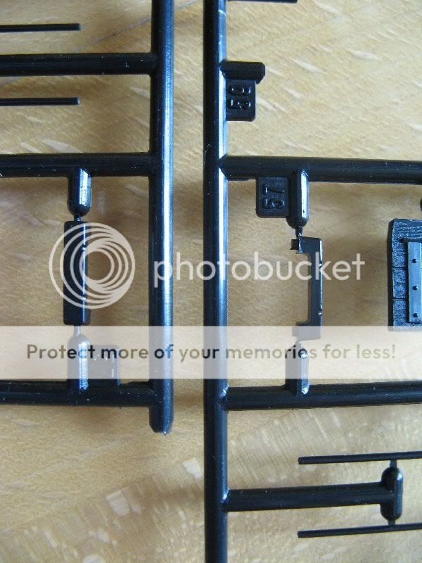

die Aussparungen sind da - stimmt und ich hab verzweifelt nach den Kranbalken gesucht.
Gefunden hab ich die Bauteile 57, die laut Plan in diese Löcher gehören:
Leider nicht das, was man sich unter Kranbalken vorstellt, oder?
Ich glaub, der Plan sieht vor, die Anker mittels Tauschlingen an diesen Teilen zu befestigen.
Das gefällt mir nu gar nicht. Euch vielleicht?
Zum Thema Grätings - die haben zwischen Quer- und Längsbalken nen Höhenunterschied von 1 mm (mind.).
Ich dachte immer, die müssen gleichhoch sein?? Korrigiert mich einfach, wenn ich falsch liege.

Die beiden Telefonhörer/ Kühlschranktürgriffe sind definitiv keine Kranbalken, soviel ist schon mal sicher! ;) Und wie, bitte schön, sollen da die Anker hochgekommen sein? (Also frag ich jetzt mal den Bausatzkonstrukteur!) Ich sach ma- ignorieren und Ankerbalken selber machen. Die Knie der Balken (abstützende Winkel) kannst Du genau über die Aussparung zum Abdecken setzen. :ok:
Zu der Gräting: Aha, das meinst Du. Ich bin mir grad nicht sicher, aber ich habe irgendwo gelesen (vielleicht sogar in diesem oder einem anderen Forum), dass die bei Dir vorliegende Form sogar eine ältere englische Variante gewesen sein kann. Ich weiß nur nicht mehr wo, in meinen Büchern habe ich leider auch nichts mehr gefunden. Vielleicht liest der Autor dies hier ja und kann helfen? Oder hab ich das gar nur geträumt?

Ohne dem Erbauer jetzt zu nahe treten zu wollen- mit dem modifizierten Heckspiegel sieht Deine jetzt schon besser aus, finde ich!
Ich wollt sie Dir einfach nur mal zeigen, da ich selber meine Modelle gern mal von anderen gebaut vorab fertig sehen möchte. Einfach aus purer Neugierde... :rot:
Mittwoch, 1. Juni 2011, 17:56
...yo....das stimmt wirklich...die original blume am heckspiegel ist
playmobil...von daher war das wirklich eine super idee, das heck neu zu gestalten.

Habe die letzten Tage noch ein bisschen verfeinert und rumgetüftelt. Die Pfortendeckel sind jetzt eingeklebt, ein erstes Muster für die Schanierbänder hab ich auch schon:
Und so sollen dann die "Nägel" aussehen:
Es sind übrigens wirklich kleine Messingnägel, deren Kopf ich abgezwickt habe, da dieser breiter ist als das Band.
Das besteht übrigens aus einer 2 mm breiten Holzleiste, die ich schwarz gefärbt hab :pfeif:
Eine weitere Aufgabe, die ich heute abgeschlossen habe, war das bohren und feilen der Speigatts.
Diese gefallen mir im Rohzustand allerdings gar nicht. Bin mit nix mehr zufrieden... wo soll das noch enden
Auf jeden Fall hab ich ein bisschen rumgedoktort und mich dann für einen Rahmen für die 8 Speigatts entschlossen.
Hier der erste zeigbare Versuch - man sieht in diesem blöden Makrobereich wirklich immer noch das nicht ganz winklige innere des Speigatts.
Für den Zusammenbau des Rahmens teile ich eine 2 mm Holzleiste der Länge nach, schnippsle dann schöne kleine Stückchen ab und klebe diese um das Speigatt drumrum. Danach wird alles nochmal ein bisschen abgeschliffen, so ist das ganze dann irgendwo zwischen ,1 und 0,2 mm hoch. Zum Abschluss kommt dann noch ein "Kupfer"blech über die untere Kante, damit das Holz geschützt ist (im Bild noch nicht zu sehen)
Ausserdem würd ich etwas ähnliches auch gerne innerbords anbringen :verrückt:

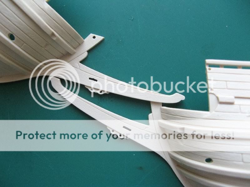

Die bereits gezeigten Lücken zwischen Galion und Rumpf hab ich mit Spachtel gefüllt und schön verschliffen:
Im Moment arbeite ich mit Holzspachtel. Mal sehen, ob der auch an Plaste hält...
Hier sieht man auch das nächste Detail - die Aufdopplung der Bordwand fürs Ankertau - ein kleines Stückchen Holzplanke
Nach dem Studium der mir vorliegenden Takelpläne hab ich die Rüsten mit Augbolzen versehen. Ausserdem hab ich die Rüsten durch Stützwinkel von oben vom abbrechen beim Takeln abgesichert:
Fockmast
Großmast
Besanmast
Auf den Bildern sieht man auch nochmal die Speigatts und die "Löcher" für die Seilrollen. Ausserdem die geschlossenen Pforten sowie die Bohrungen für die Pfortentaue... :nixweis: Fachbegriff??
Laut Takelplan werden an den Geländerstützen am Hauptdeck auch viele viele Taue der Takelung befestigt.
Da das Modell kein Geländer an dieser Stelle hat, werde ich diese Belegpunkte durch Klampen ersetzen
Und hier nochmal ein Detail:
Die Zahlen sind aus dem Takelplan übernommen. Das Tau mit der Nr. sowieso kommt eben an den Belegpunkt sowieso...
Zwischendrin ist mir auch noch an der eingebauten Sollbruchstelle der Blindemast (heisst der so?) durchgebrochen.
Im Moment versuche ich, ihn zu reparieren:
Durchbohren und nen starken Nagel mit Sekundenkleber rein.
Im Moment trocknet der Spachtel, mal sehen, obs hält. Der Nagel sollte ja auch Stabilität verleihen...

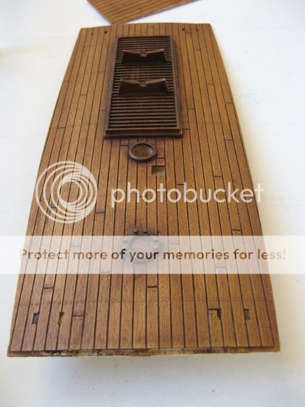

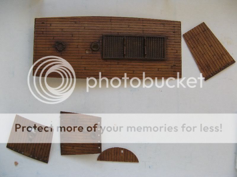

Nebenbei hab ich auch angefangen die Decks zu "befarben"
1 Beige und Braun von Revell Aquas (für Planken bzw. Grätings)
2 Sienna natur Ölfarbe, kurz antrocknen lassen und wieder abgewischt
3) Sienna gebrannt Ölfarbe über die angetrocknete Sienna natur (nicht flächig um ein bisschen Farbe reinzubekommen) und wieder abgewischt
Dieses Bild zeigt die Farbe fast genau wie am Modell:
Und dann kam dann noch der Kranbalken, der ja im IMAI-Bausatz laut Drake nur ein Kührschranktürgriff ist :D
Der erste Versuch hat mir nicht so gut gefallen, deswegen hier die Bauteile für den zweiten:
Die Seilrollen habe übrigens einen Aussendurchmesser von 3 Milimetern :verrückt:
Ich wollte nur sagen, an diesen Teilen ist Chris schuld - er hat angefangen, seine Kranbalken mit Seilrollen zu versehen...
Der erste war aus einem einzigen Stück Plaste gefeilt, deswegen nicht sooo Detailreich...
Links Versuch 2 / rechts Versuch 1
Links wird in die Serie übernommen und eingebaut. Der Draht wird natürlich noch durch Etwas weniger auffälligeres ersetzt... ein 1 mm Bolzen oder so...

Die Decks hast Du farblich auch schön gestaltet, ich hab ja noch nie mit Ölfarbe gearbeitet, und zwar weil ich Schiss hätte, dass ich die Farbgebung nie wieder ohne Übergang hinbekommen würde, wenn ich-wie bei mir- spachteln und schleifen müsste. Da vertrau ich im Moment noch mehr meiner Technik...

Die Takelung eines Kranbalkens findest Du übrigens ziemlich gut im Mondfeld, aber auch im Curti (z.B.) beschrieben: Im Prinzip ist der Anfang des Taues an einem Augbolzen oder in einem Loch durch den Balken (mit Stopperknoten) befestigt. Von dort läuft das Tau runter zum Hakenblock, wiedr rauf zur Rolle im Balken wieder runter usw. . Das Ende kommt oben am Balken an der letzten Rolle wieder raus und geht von dort aus in die Back an eine Klampe. Soweit mein Verständnis. Später gab es noch Drücker (eine Art Verriegelung glaub ich, aber das kannst Du in dieser Epoche erstmal vernachlässigen!). Übrigens hab ich keine Rollen in meine Balken eingearbeitet, das ist Fake: Ich habe lediglich Bohrungen mit Hilfe eines Fadens rund geschliffen, in dem ich den faden U-förmig durchgezogen und straff hin- und hergezogen habe. Ich würd doch keine echten Rollen einsetzen, da wird man ja irre! ;)
Zum Bugspriet (Blidenmast bei Dir): Versuch, ob Du's hinbekommst, ansonsten ersetz ihn aus Buchenrundholz, ist sowieso viel stabiler und in einer Stunde gemacht.

Das mit dem Holzspachtel klappt noch ganz gut. Auch der Bugspriet sieht im Moment wieder ganz gut aus. Habs einfach mal probiert, da der Revellspachtel mir zuviel "rumsaut". Obs hält, wird die Zukunft zeigen.

Die Kranbalken sehen mittlerweile so aus:
Und so bleiben sie auch - bekommen nur noch Farbe.

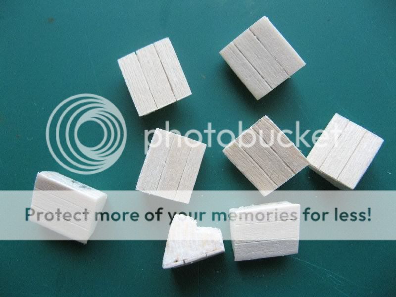

Und hier mal die Bausatz - Knechte:
Geht doch gar nicht, oder?
Also wieder die bewährte "Sandwich-Bauweise" ausgepackt und das zusammengeklebt:
Für den Hauptmast brauch ich mindestens drei Seilrollen - vier wären besser, ist aber zu breit. Also nur drei.
Das Ganze ist dann knapp 0,8 mm breiter als das Bausatzteil, deswegen der kleinere Stecksockel.
Stabil wirds allerdings erst, wenn die Rollen drin sind.
Und dann gibts noch Rollen für die Stengewindereeps (hab lange gesucht, bis ich überhaupt wusste, was das ist), für die vielen Scheibgatts, für dieses Tau, für jenes Tau... pfff....
