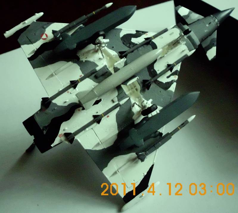

Eurofighter im Aggressor-Look
Hallo allerseits :wink:
Dann trau ich mich mal an meine erste Bildergalerie :S
Da mir dieses Einheitsgrau einfach zu fad war und ich sowieso keine unsrer "Tontauben" bauen wollte hab ich mich dazu entschlossen, den Eurofighter so zu bauen wie's ihn in der Realität niemals geben wird :) (hätt ich ihn vielleicht doch im SciFi - Bereich einstellen sollen 8| :idee: :nixweis: :nixweis: )
womit auch eindeutig klar is dass ich das hier aus Spass am Bauen mach und nicht weils den irgendwo genauso gibt :pfeif:
hier erstmal die Vorlage
und hier das Ergebnis
Es wurde - wie man sieht - gepinselt und nicht gebrusht (da ich keine habe :heul: :heul: und auch nicht weiss wo ich das tun sollte :nixweis: )
Hier mal mit Größenvergleich
das Cockpit

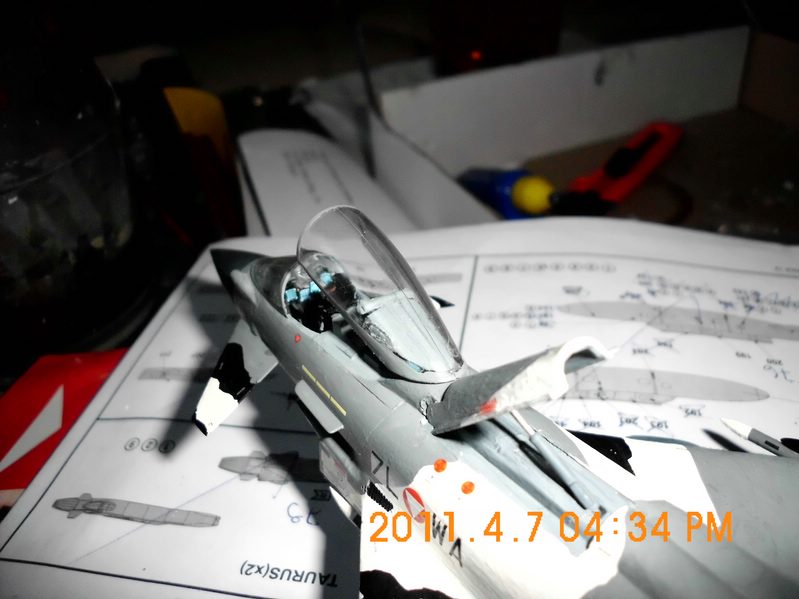

da die Kanzel nicht beweglich angebracht werden kann hab ich mir mit Plastilin geholfen
damit man die Kanzel auch schliessen kann
und auch die Luftbremse hab ich nicht verklebt
da der Bausatz mehr Raketen enthält als aufgehängt werden können sind ein paar übriggeblieben
die beiden Meteor und Iris-T werden noch montiert, sobald ich die zusätzlichen Pylone bekomme :pfeif:
da ich meine Farben zu sehr verdünnt hab :bang: :bang: :bang: :bang: durft ich 2-3x drüber :thumbdown: :thumbdown: :thumbdown: :thumbdown: :heul: :heul: :heul: :heul:
der Tank is genauso von winzigen Decals überzogen
so wie der Rest der Raketen
und für alle die sagen "so viele Pylone gibts bei dem nicht"
was aber sowieso Wurscht is weil Siehe Oben
Fazit:
für alle die sich über den Eurofighter drübermachen sollten die Decals aufbringen BEVOR sie ihren Vogel bewaffnen :) :) da sonst schnell Frust aufkommen könnte weil man mit den Stecknadelkopfgroßen Decals, die dermaßen eng auf dem Bogen drauf sind, dass dann meistens gleich mehrere auf einmal eingeweicht werden müssen :bang: :bang: :bang: :doof: hab sie mit Pinzette und Feilenspitze aufgebracht und mit Wattestäbchen festgedrückt :cursing:
Alsdenn, dann zieht mal vom Leder
mfG :wink:
Roland :thumbup:

da ich mich ja mit der ersten Hälfte Deines Thread-Titels persönlich angesprochen fühle, muss ich Dir auch brav anworten.
Erst einmal find ich ihn süß und gute gelungen den Kleinen. Viele haben ja keine Vorstellung davon, wie anspruchsvoll sehr kleine Modelle / Maßstäbe sind.
Was mir aber wirklich auf dem Herzen liegt ist eine militärstrategische Frage:
Läutet dieser Flieger ein neues Zeitalter ein? Sprich: Ist es nun Ziel der österreichischen Luftwaffe, dass sich der Feind beim Anblick des Waffenarsenals totlacht und man damit Munitionskosten sparen kann?
Zugegebenermaßen habe ich ja weder von Fliegern, noch von Militärischem, irgendeine Ahnung (wie von so vielem Anderen auch...).
Deswegen würde ich so gern von Dir aufgeklärt...
Johannes
Ergänzung: ich möchte an dieser Stelle selbst-lobend darauf hinweisen, dass es lediglich 13 Minuten bis zum ersten Lästereintrag gedauert hat...!
Nachtrag 2: besonders gut gefallen mir die grünen Felgen im Design - damit sind selbst die Räder beim Stand auf dem Gras perfekt getarnt - leider hast Du hierbei im Modell nicht ausreichend auf die Vorlage geachtet...

Also für die Idee brauchst du dich hier bestimmt nich zu rechtfertigen, in anderen Foren gibt es eine eigen Rubrik für soetwas, nennt sich "What-if", ich hätte ihm dann allerdings auch russische Markierungen spendiert 8) , ist aber jedem selbst überlassen.
Da hier ansonsten wiedermal nur "lobgehudelt" wird und das meiner Meinung nach niemanden weiterbringt, will ich aber auch ein paar kritische Punkte anmerken, denn bei der Umsetzung hast du noch jede Menge Spielraum nach oben.
Du schreibst, dass die Farbe zu dünn war und du mehrmals pinseln mußtest. Leider sieht das Ergebnis eher nach zu dicker Farbe aus, versuch mit gut verdünnter Farbe und einem breiten Pinsel mehrere wirklich dünne Schichten aufzubringen, dabei auch möglichst in eine Richtung pinseln, nicht kreuz und quer, dann bleiben auch die gravuren erhalten :)
Bei Farbkanten wie z.B. der Cockpithaube solltest du abkleben, da hier ein freihändiges Malen fast immer zittrige Farbabschlüße bringt.
Vor dem Aufbringen der Decals, was ich nicht nur vor der Bewaffnung sondern generell vor der Endmontage (Fahrwerk, Pylonen, Cockpithaube, Luftbremse,...) machen würde, empfiehlt sich unbedingt eine Schicht glänzender Klarlack, den gibt es von verschiedenen Herstellern auch in Spraydosen (so ereichst du auch ohne Airbrush eine schöne Oberfläche). Nach den Decals dann noch matter Klarlack und das Silbern der Decals sollte vermieden sein.
Zum Schluß ist mir noch die Trennnaht auf dem Canopy aufgefallen, probiere mal an einem alten Klarsichtteil mit Wasserschleifpapier und Polier- od. Zahnpasta das rausschleifen derselbigen, gibt hier im Forum auch schon Anleitungen dazu. Ist nicht sonderlich kompliziert und verbessert den Gesamteindruck erheblich.
Ich hoffe du nimmst das nicht übel, aber ich glaube ein ehrliches Feedback hilft mehr als Streicheleinheiten :prost:

Finde deine Idee und Umsetzung gut :ok: Is mal was anderes den Eurofighter so darzustellen.
Vom Militäischen Standpunkt aus is die "Farbgebung" bzw. Tarnung aber nicht vertretbar ;)
Mfg Chri

Das einzige was etwas trübt ist die Lackierung ich würde dir bei einer Pinsel Bemalung raten die (Lackierte) Oberfläche mit 5000 Schleifpapier zubehandeln um die Pinselstriche herauszuholen und für das Finish Emsal Glänzer (Blaue Flasche) gemischt mir Revel Aqua Matt benutzen

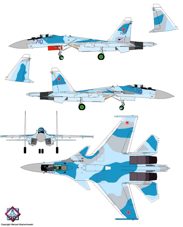

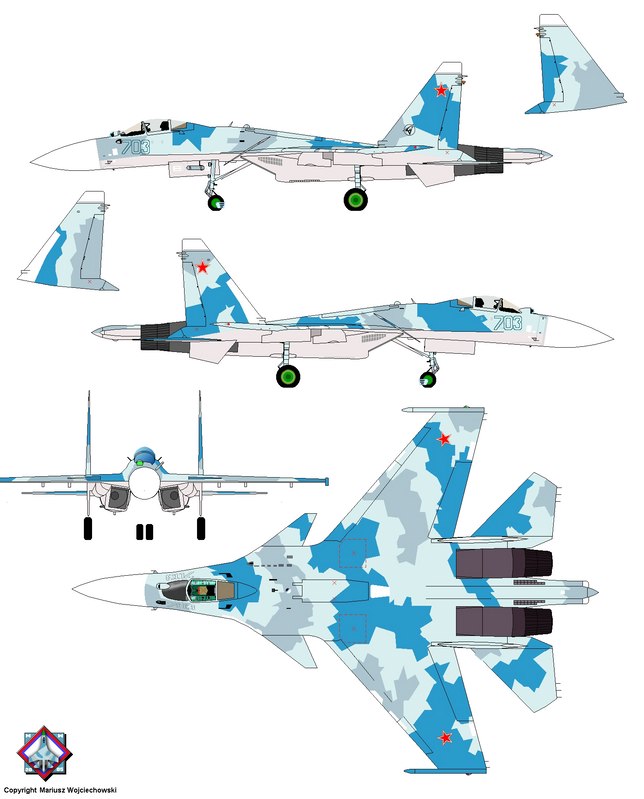

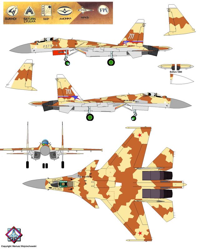

Die Idee mit dem "What if" Tarnanstrich ist zwar bei diesem Typ Jet etwas ungewöhnlich aber durchaus interessant. Wenn ich mir den so im Flogger,Flanker oder Fulcrum Schema vorstelle,
oder diesem hier, dann hat das schon seinen Reiz und eine gewisse Note.
Kurzum, die Idee finde klasse, die Umsetzung lässt Luft nach oben. Würde mich freuen vielleicht noch so eine ausgefallene Idee zu sehen.

Mit der Farbe seh ich das auch wie Daniel. Auf einigen Bildern sieht man doch die Pinselstriche sehr deutlich.
Das spricht nicht für die zu stark verdünnte Farbe. ;)

Du wirst es mir vielleicht nicht glauben, aber ich bin genauso für eine ehrliche Meinung und nicht für Lobhudelei und Beweihräucherung, deshalb nehm ich dir auch nix übel, weil es nix zum übelnehmen gibt :hand: Noch leben wir ja in einem Land der freien Meinungsäusserung :thumbsup: vielleicht bin ich 'n bisschen blauäugig und glaube noch an das Gute im Menschen :rolleyes: dass es ihre ehrliche Meinung is wenn sie sagen, ihnen gefällt was sie sehn, schließlich sind Geschmäcker verschieden :)
Vom Klarlack hab ich erst hier im Forum erfahren :rot: womit ich damit einfach (noch)keine Erfahrung hab :will: schau ma mal was die Zukunft bringt :pfeif:
Was die Trennnaht des Canopys angeht... 8| :nixweis: :nixweis: keine Ahnung was du meinst :nixweis: :nixweis: ehrlich

Wie Daniel schon richtig bemerkt hat hab ich nix abgeklebt :du: und alles freihand bemalt :rot:

Ich meinte die Formentrennnaht die in längsrichtung über der Cockpithaube verläuft, sieht man auf deinem zweiten Modellfoto, die kommt daher weil die haube eine Hinterschneidung aufweißt und daher nicht in einer 2-teiligen Form gespritzt wird.

meinst du also das hier :nixweis:
ich dachte dass is 'ne "Sprengschnur" so wie bei meinem Tornado :nixweis: oderm Harrier :nixweis:
Na, schau ma mal :hand: mehr als das die Kanzel draufgeht kann ja net passiern :pfeif:

Genau die meine ich,hierhat Paddington eine schöne Anleitung gepostet.

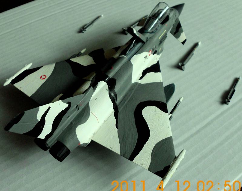

1. Klasse Idee mit der Aggressor-Bemalung - da gewinnt der ansonsten langweilig-öde-grau lackierte Eurofighter wesentlich an Dramatik! Mir gefällt die Idee...
2. ...aber die lackiertechnische Umsetzung ist eine Katastrophe! Und das meine ich nicht böse, sondern im Sinne einer konstruktiven Kritik: Das schöne Modell, die tolle Idee - und dann wirklich nicht gut lackiert. So wird aus einem Hingucker ein Weggucker!
Ich hab mal Dein Bild kopiert:
Die Trägerfolie des Abziehbildes "silbert" ganz ordentlich, weil das Nassschiebebild auf eine matte und somit rauhe und unebenmäßige Oberfläche aufgebracht wurde; folglich sammelt sich unter den Unebenheiten Luft, was dazu führt, dass man die TRägerfolie sieht. Abhilfe schafft ein Überzug mit Glanzlack: 1. wird die Oberfläche glatter und glänzender und 2. begünstigt die glatte Oberfläche das Anlegen des Abziehbildes.
Und hier wird das Ausmaß der schlechten Lackierung überdeutlich vor Augen geführt:
Pinselstriche, wohin das Auge blickt! Mein Vorschlag (der ja auch schon von einigen anderen gemacht wurde - ich schreibe es nur nochmal, um den Lerneffekt zu erhöhen): 1. Die Farbe gut verdünnen; 2. die Farbe, sofern matt, mit Glanzlack mischen (1:1); 3. die Farbe in mehreren dünnen Lagen aufbringen und jede einzelne Farbschicht gut durchtrocknen lassen. Wartest Du nicht lange genug, kann es Dir passieren, dass Du mit jedem weiteren Farbauftrag die vorherige Farbschicht wieder anlöst und dann wird´s ganz kriminell; 4. mit einem weichen, breiten Pinsel lackieren; 5. nach erfolgter Lackierung und Durchtrocknung Glanzlack aufbringen und erst danach die Abziehbilder; 6. abschließend dann Mattlack (auch in mehreen dünnen Schichten).
Bezüglich der Kanzel und des Gussgrates kam ja schon die tolle Anleitung zum wegpolieren per link!
Versteh mich bitte nicht falsch, Roland: Ich hätte gerne eine Lobeshymne losgetreten, aber das wäre a) nicht ehrlich und b) nicht hilfreich für Dich. Mit jedem Modell lernt man wieder etwas und da ich nicht weiß, wieviele Modelle Du schon "under the belt" hast, gehe ich mal von einem Anfänger aus - und gerade in diesem Fall wäre ein übertriebenes :respekt: und :ok: nicht wirklich hilfreich. Dann doch lieber ein vorsichtiges :( oder :du: :
Verbunden mit Tips, wie es beim nächsten Modell besser geht, scheint mir das die konstruktivere Lösung.
In diesem Sinne freue ich mich auf die nächste "What if"-Geschichte - mir gefällt so etwas und je verrückter, desto lieber...
Michael

Hallo Michael :wink:
Ich nehm DIR absolut nix übel, genausowenig wie allen andern :hand: :hand: hab ja gesagt ihr könnt jetz so richtig vom Leder ziehn :) :) Bitte jetz nich böse sein wenns jetz falsch rüberkommt 8| ich verstehs von EUCH ALLEN als positive Kritik und werds versuchen sie auch umzusetzen, nur hab ich meinen Nicknamen nich von ungefähr gewählt und die beiden OOs sind KEIN Tippfehler :( :( :(
Hab ABSOLUT NICHTS dagegen wenn du die Idee klaust und bei einem deiner Flieger einsetzt :) :) :thumbsup: :thumbsup:
Was das Thema Klarlack angeht hab ich erst hier im Forum davon gehört :doof: :und: und hab mich bis jetz noch nicht drübergetraut :S vielleicht/höchstwahrscheinlich jetz dann bei meiner F-4 (siehe BSV) :)
Und was das Thema Lackierung angeht, war ich nach den ersten beiden Lackierungsversuchen einfach schon zu frustriert :motz: :motz: :thumbdown: :thumbdown: :thumbdown: und wollt ihn einfach nur mehr vom Tisch haben :thumbdown:
Was glaubst du denn warum ich grad DIE Fotos eingestellt hab :pfeif:
mfG :wink:
Roland :thumbup:

Moin!
Bei dem Threadtitel MUSS ich dann aber auch meinen Senf dazutun, selber schuld!
Ich schließe mich den Vorrednern an, tolle Idee, klasse Farbschema (besonders von oben!!!!!) und echt mal ne tolle Abwechslung. Die Bemalung ist dir leider wirklich nicht gut gelungen, aber darüber kann man hinwegsehen! Modellbau soll ja zuallererst Spaß machen, und den scheinst du definitiv zu haben!
Mir scheint deine Farbe allerdings sogar noch viel zu dick zu sein anstatt zu dünn geraten, zumindest is sie arg pinselwellig. Versuch doch mal folgendes: Vor dem Baubeginn reinige die Gussäste mit allen Teilen und lass sie gut trocknen, danach nebel die Teile ganz sachte mit ein wenig Grundierspray ein, nur so stark, dass sie sich nach dem trocknen etwas rau anfühlen. Danach bau das Ding normal zusammen, und bemal die Teile mit stark wasserverdünnter Acrylfarbe (fast schon Tusche). Pinsele gleichmäßig und mit Gefühl immer in eine Richtung und nutze eine Palette, eine CD-Hülle o.Ä. damit immer gleichmäßig Farbe auf dem Pinsel ist. Das Ergebnis wird dann wunderbar glatt, auch ohne Airbrush usw. Probiers mal aus...
Wie gesag, bis auf das Thema Bemalung ist das wirklich gelungen.
Ich hätt halt nur ne Phantom anstatt nem Eurofighter genommen, aber das ist bitte nur mein Geschmack, und keine Kritik! :lol:
Cute and cuddly, boys!!!

Hallo Denny :wink:
Österreich hatte leider nie Phantoms ;( ;( darfst es aber gern aufgreifen und für einen deiner Flieger verwenden :) :) :) :) 8o :thumbsup: :thumbsup: ausserdem war ich von russischen Phantoms schon beim "Stählerner Adler 2" nicht begeistert :( :( :( Haben deutsche Phantoms nicht 'nen ähnlichen Anstrich :nixweis: :nixweis: aber wie gesagt, darfst das Thema gern aufgreifen und für deine eigenen Zwecke benutzen :hand: :hand: :thumbsup:
mfG :wink:

Hallo Roland
Der Lingener hat es bestens erklärt....SO hätte ICH das sicher Nicht geschafft....ich bin da etwas Srtaffer im Ton, was Einigen Gar nicht Gut bekommt :grins: :D :D :D aber bekanntlich wird Hier ja ALLES in den Himmel Gelobt was m.e. völliger Unfug ist, :verrückt: denn dadurch lernt man absolut Gar nichts
Versuch es beim Nächsten Flieger mit SEINEN Tip,s denn das ist die mit Abstand Schlechteste Oberfläche , die ich seit Langem gesehen habe,und die ist mit wenig aufwand Locker besser hinzubekommen...auch wenn,s NUR der Pinsel ist.
Für diejeniggen unter euch die es selber mal vesuchen wollen hier noch ein paar Russentarnungen
mfG :wink:
Roland :thumbup:
