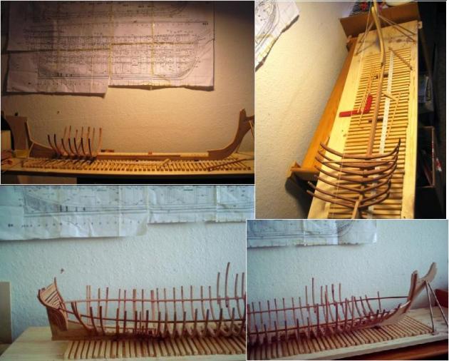

Ich möchte hier mal ein paar Fotos vom Bau der Victory im Maßstab 1/68 zeigen. Dieses Modell baue ich komplett
nach Pläne die ich in dem Buch VICTORY, erschienen im DELIUS KLASING VERLAG gefunden habe. Die Pläne habe ich
mit einem Kopierer auf A3 vergrößert. Danach alle A3 Seiten an einander geklebt so das ich einen Bauplan im Maßstab 1/1 bekam.
Mehr Bilder auf meiner Homepage
Als Material gebrauche ich Brettchen und Leisten aus Birnbaum. Ich habe versucht das Modell
zu bauen so wie das Schiff im Wirklichkeit gebaut wurde. Also mit allen Spanten, Decksbalken, usw.
Man glaubt nicht wie viel Holz es in so einem Schiff gibt. Irgendwann habe ich aufgehört die Spanten zu zählen.
Eine Seite des Schiffes wird komplett dargestellt und auf der anderen Seite werden nur die Spanten und Decksbalken
gebaut. So das man in das Schiff hinein sehen kann.
Aber hier mal ein paar Bilder

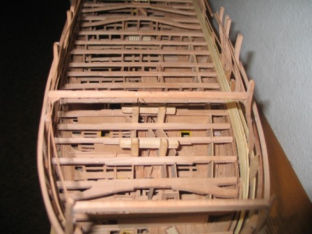

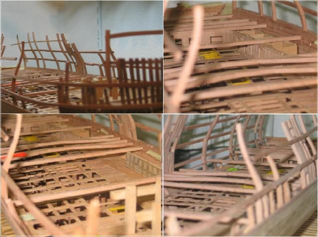

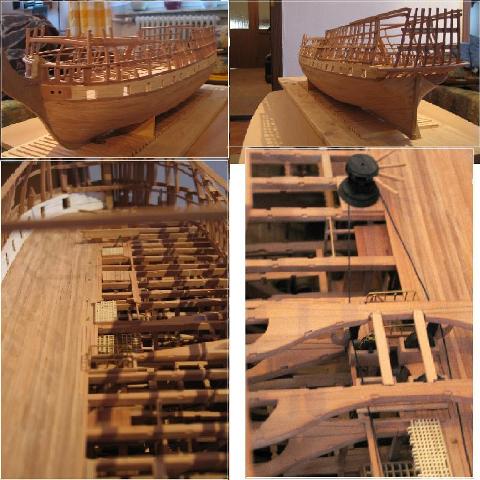

Aller Anfang ist schwer, und ich hätte nie gedacht wie lange es dauert bis man erkennt das dies ein Schiff wird.

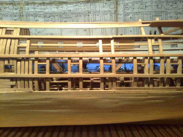

So langsam erkennt man die Schiffsform. Im Hintergrund die kopierten Pläne.

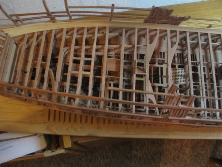

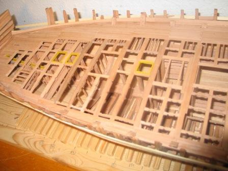

Ein Teil des unteren Decks ist fertig. Die Frischluft Zugänge habe ich in gelb gestrichen.
Leider sind diese später nicht mehr so gut zu sehen.
Hier sind die Decksbalken von Deck 2 auch schon fertig. Jetzt kann die eine Seite von Deck 2 beplankt werden.
Die Treppe zum untersten Deck und die Zwischenwände auf Deck eins sind hier auch zu sehen.

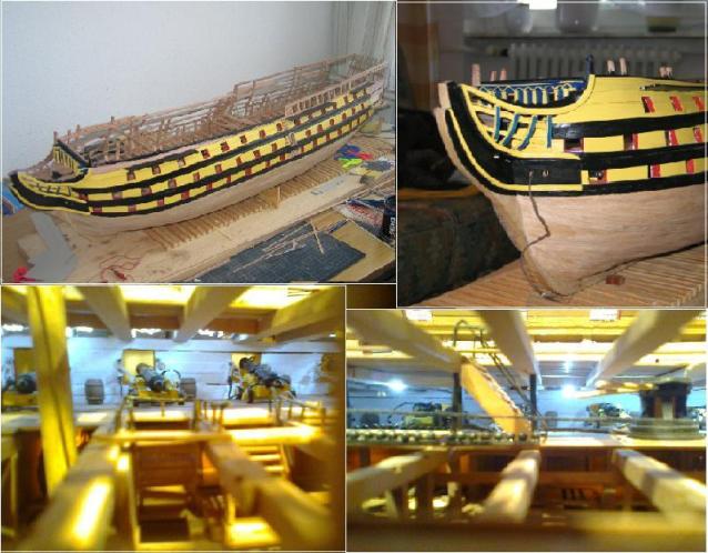

Hier ist das Modell so wie es im Moment aussieht. An der geschlossenen Seite habe ich LED eingebaut.
Und es gibt noch viel zu tun. Die oberen beiden Decks muss ich noch bauen.
Ich habe hieran schon etwa 3 Jahre gebaut. Leider hatte ich im Letzten Jahr nicht so viel zeit und habe mich auch mehr mit Programieren beschäftigt (Ich programiere im moment ein Programm um Modelleisenbahnen digital zu steuern). Bis ende diesem Jahres werde ich wohl auch nicht weiterkommen da ich nur am Wochenende zu Hause bin. Aber ich hoffe anfang nächstes Jahr geht es weiter mit dem Bau der Victory.
Ich habe einen großen Dachboden ausgebaut und dort hat die Victory jetzt schon einen festen Platz.

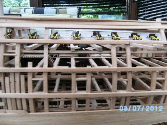

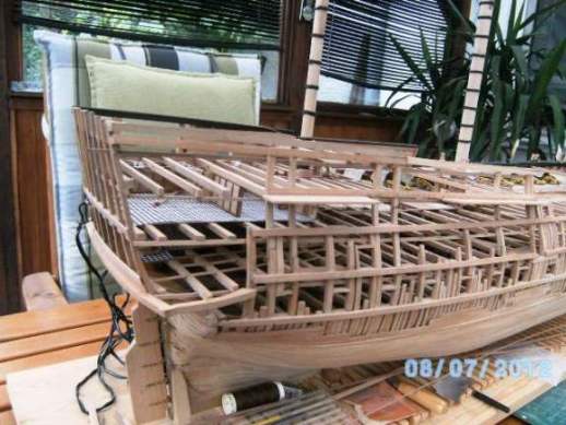

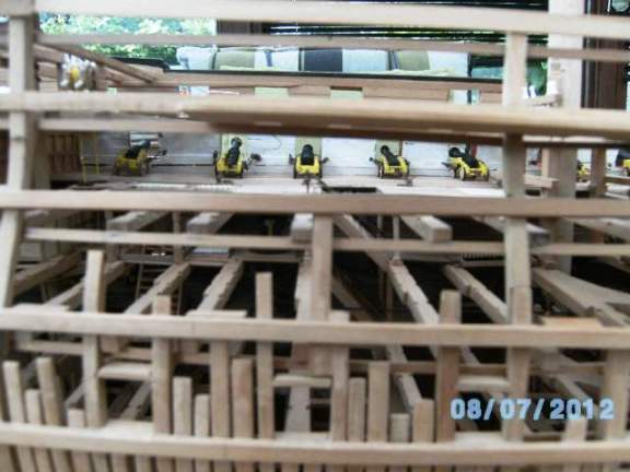

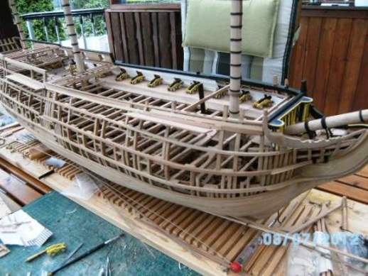

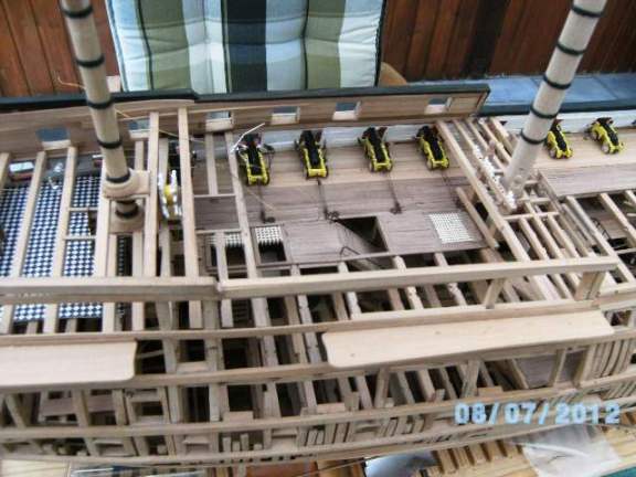

Donnerstag, 9. August 2012, 21:02

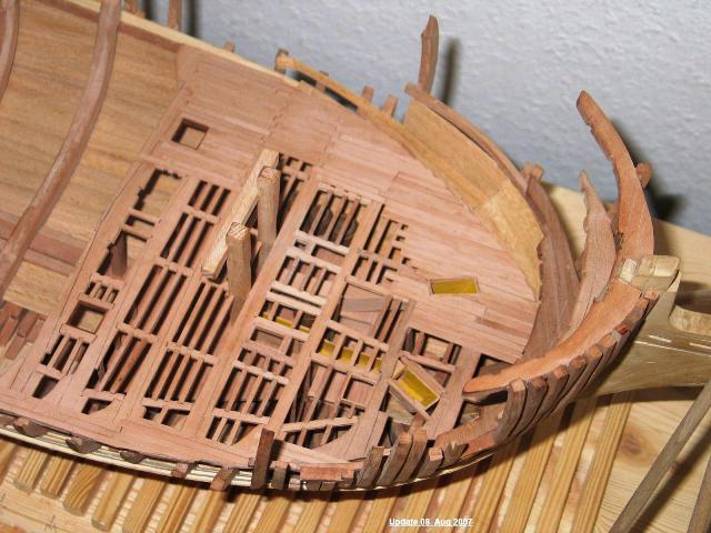

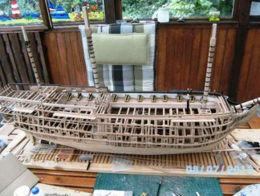

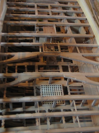

Entlich geht es weiter. Die oberen Decks sind in Bau und auch die Masten sind schon zu sehen.
Nach langer Zeit baue ich die Victory weiter. War zu lange an der Modelleisenbahn dran.
Auf Meiner Homepage könnt ihr auch ein Video der Victory sehen.
https://www.johnny-modellbau.de/linksschiffe.html dazu auf die Bilder Klicken
Es dauert einen Moment bis das Video geladen ist.

Donnerstag, 9. August 2012, 21:11
Hallo Johnny.
Bei den vielen Balken kann man leider kaum die Details erkennen.
Aber warum nutzt Du nicht die maximale Bildergröße von 800 x 800 Pixeln aus? :nixweis:
Denn deine Bilder sind ja doch recht klein.
Gruß Micha.

Freitag, 10. August 2012, 12:49
grüss dich....
deine vic finde ich absolut grossartig auch die filmchen...
was mir auffiel....
sind deine lafetten schon endgültig oder noch dummies....?
könnte es sein, dass die räder derselben etwas ZU GROSS sind?
viele grüsse und weiter so...
der roland
Freitag, 10. August 2012, 18:50
grüss dich....
was mir auffiel....
der roland
Die lafetten sind Fertif. Kan schon sein das die Räder etwas zu gros geraten sind. Aber mir gefallen die so auch. Habe sie einfach von einem Rundholz afgesägt und mir keine Gedanken um die Grösse gemacht. Meine Bilder habe ich mit Office PIcture Manager verkleinert bis die unter 75 Kb waren und die hier ein zu stellen.
Ja, vielleicht erkennt ein Feuerwehrmann nicht allzu viele Details. Die Details, die zu erkennen sind, lassen jedenfalls den Hut ziehen. Und verlangen nach mehr. Vielleicht ist es viel verlangt. Aber vielleicht koenntest Du uns ein wenig mehr teilhaben lassen an Plaenen, Material, Methoden und Ergebnis. Ich moechte mehr sehen. Und ich muss sagen: Ich habe noch nirgendwo sonst ein Admirality Model in dieser Detailtiefe entstehen sehen. Somit Bitte!!! Da Du Dir im Bau solche Muehe gibst: Dokumentier ein bisschen mehr als bisher und auch als auf Deiner Homepage. Schreib was zu den BIldern und lass uns nicht dumm sterben......Dein Modell verlangt auch danach. Es ist grossartig!
Sonntag, 12. August 2012, 19:26
Irre, einfach irre die Vic. Das das bis hierhin so lange gedauert hat ist echt nachzuvollziehen. Respekt vor der Arbeit und bei der Ausführung. Einziges Manko was ich gesehen habe war der Schliff der Planken im Bereich des Unterwasserschiffs. Die sind aber ganz schön wellig. Abgesehen davon ein echt imposantes Modell :ok: .
Gruß Jan

Mittwoch, 16. Januar 2013, 22:27
Also moch ein paar Hinweise zum Modell
Die Pläne habe ich nur aus dem Buch, Habe ich mir mit einem Kopierer Vergrößert. Leider passen die Pläne nicht immer genau. Was auf einer Ansicht zb. 1 cm ist , ist auf eine andere ansicht
nicht genau 1 cm. Das Gleiche für dicke Linien. wenn man die vergrößert werden die immer dicker und man sieht gar nicht genau wie groß das teil jetzt sein muss.
Ich habe das beste draus gemacht. Alle Spanten habe ich aus 5 und 6 mm starker Birnbaum Bretchen gezägt. Die Decksbalken sind im original aus verschiedene Teile zusammengesezt.
Ich habe dies nur angedeutet. Ich habe in die Decksbalken mit einem Cutter Messer eingeschnitten dort wo in echt 2 Teile aneinander stoßen.
Für die Beplankung habe ich zu dunnes Holz gebraucht , deshalb sieht es auch so wellig aus. Ich bewundere immer die Tollen Schiffmodelle mi perfektem Rumpf aber ich habe es bisher noch nicht so hin bekommen.
Ich hoffe das ich balt mal ein paar neue Bilder einstellen kann.

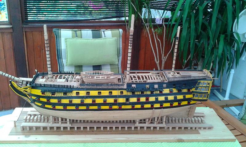

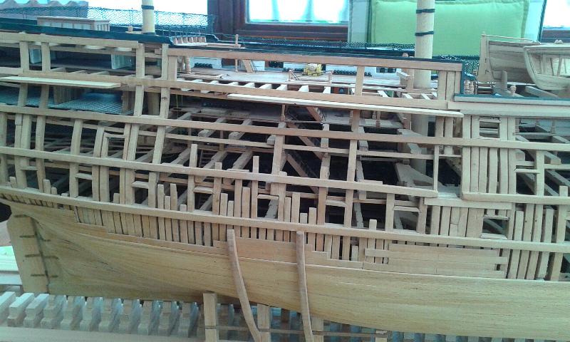

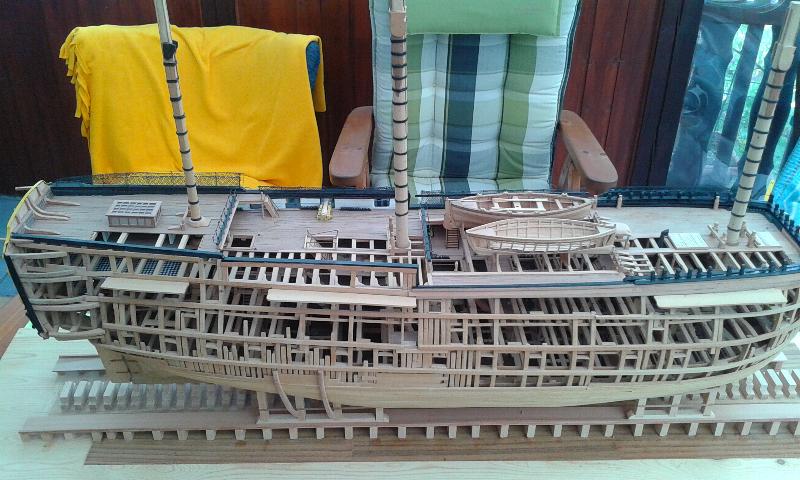

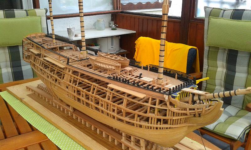

Donnerstag, 22. August 2013, 15:41
Victory 1/68

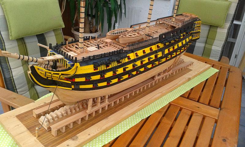

So es wird zeit ein neues Projekt an zu fangen. Der Bau der Victory hat 7 Jahren gedauert. Nicht jeden Tag aber doch sehr viele Tage.
Das Modell ist so weit fertig. Kann sein das ich noch einige Detailt verbessere aber ich werde sie so lassen.
Hier noch ein paar Bilder vom August 2013
