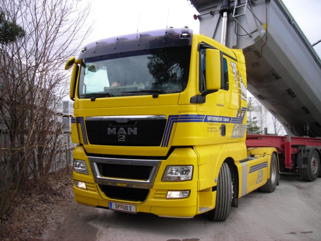

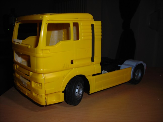

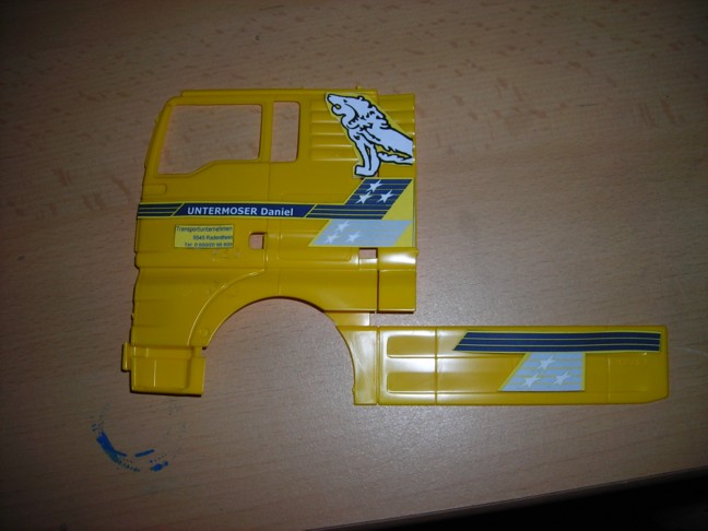

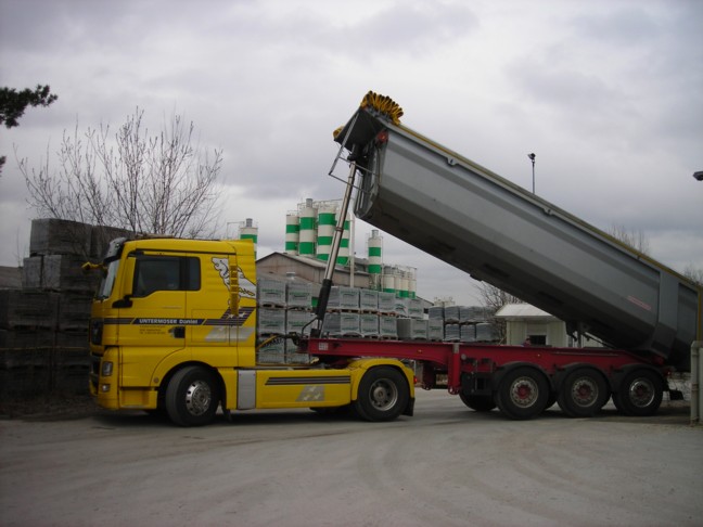

Habe gerade ein neues projekt in arbeit, einen MAN TGX mit Schwarzmüller Kipperauflieger
als basis dient mir ein Italeri TGA mit flachem dach, das ich nach und nach zum TGX umbauen werde, für die frontpartie habe ich mich entschlossen einen EMEK TGX zu schlachten, werde die frontpartie vom emek modell in den italeri TGA einpflanzen, da es wegen der chromteile(kühlergrill, scheinwerfer) eine orginalere optik ergeben ;)
bekomme aber erst das emek modell also muss ich noch geduld haben, wird aber sicher passen :smilie:
hier mal erste bilder, habe schon begonnen die hinteren kotflügel umzubauen und mal versucht eine rückleuchte anzufertigen, als muster ;)
das design des MAN wurde auch schon angefertigt (Decals) der MAN wird das design der Firma UNTERMOSER tragen
gruss, daniel

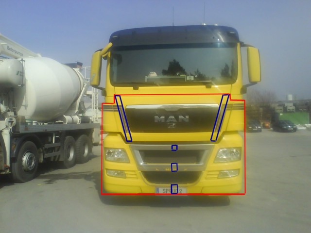

Samstag, 27. März 2010, 10:33
also so sieht mal mein plan aus, die roten markierungen zeigen die teile die vom EMEK übernommen werden, die blauen markierung zeigt wo es eventuell verbreitert werden soll falls der emek schmaler ist als der italeri, wovon ich stark ausgehe :smilie:
gruss, Daniel

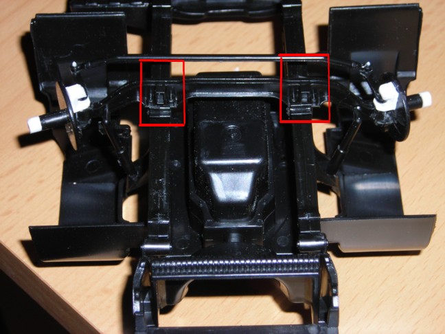

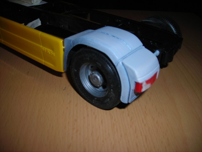

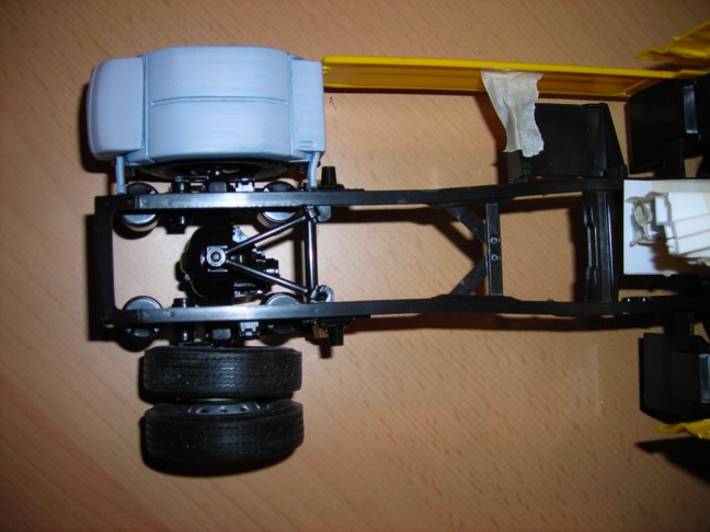

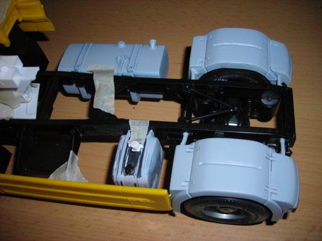

so es gibt wieder kleine fortschritte, nächste woche bekomme ich endlich den Emek TGX dann gehts richtig los, hab jetzt mal die kabine mit klebeband zusammengesetzt für achs-passprobe
Die schritte bisscher, die hinteren kotflügel sind schon fast fertig, ist mal kontrollfarbe drauf um zu sehen wo noch nachgebessert werden muss, fehlt noch einiges bis es mir passt ;)
die vorderachse wurde lenkbar gemacht, also die bausatzachse umgebaut, werde mal detailfotos machen wenn ich den rahmen lackieren werde, weiters wurden tank, kotflügel, und reserverad aufhängung vom rahmen getrennt, um besser arbeiten zu können, reserverad wird weg gelassen da an dieser stelle der hydrauliktank beim orginal ist, wird aus einem tank von einem Actros "entstehen" ;)
hier mal die ersten bilder "Klebeband Modellbau"
gruss, Daniel
www.myspace.com/truckmodells
...seite befindet sich noch im aufbau ;)
neues projekt CAT Kettenbagger 324D http://www.wettringer-modellbauforum.de/…?threadid=25070
Freitag, 2. April 2010, 07:27
Hallo Daniel
Der Kotflügel sieht ja schon sehr gut aus :ok: :ok:. Ich finde solche Umbauaktionen sehr spannend. Ich seh dann, dass ich noch blutiger Anfänger bin und am liebsten Alles verkaufen würde ;).
Gruss :wink:

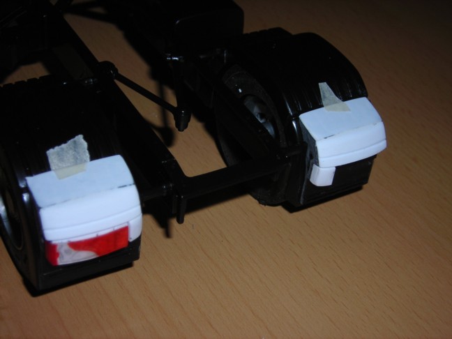

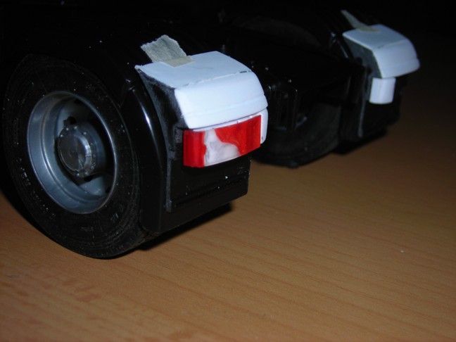

Montag, 5. April 2010, 18:16
Hallo!

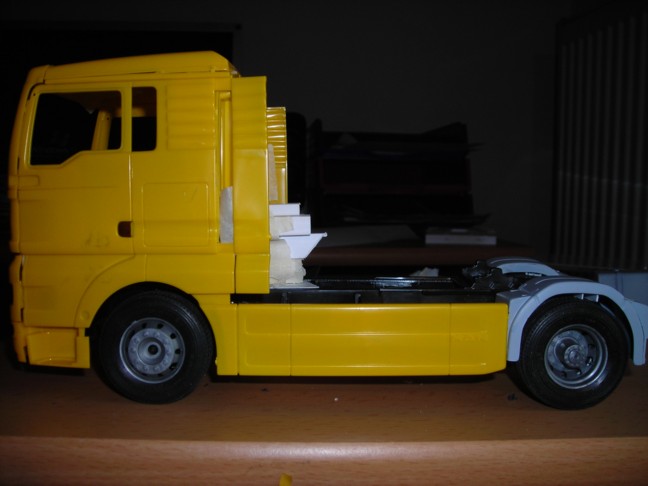

So jetzt über ostern wurde wieder ein paar Kleinigkeiten weiter verfeinert ;)
Als erstes wurden die hinteren Kotflügel weiterbearbeitet, sieht schon sehr TGX mäßig aus, auch die rücklichter sind schon fast fertig, werden aber noch mit klarlack überzogen und noch ein wenig bearbeitet aber ich bin schon zufrieden mit der "grundform"
Am Tank wurde auch ein zweiter einfüllstutzen für das Ad Blue angebracht und auf der seite wo das reserverad einst war ist jetzt ein Tank für die Kipphydraulik, war mal ein tank vom Actros :abhau:
Habe auch ein Bild von der vorderachse gemacht, ist kein zubehörteil sondern die umgebaute TGA achse, weiters wurde die ganze spur verbreitert um eine bessere Optik zu haben, da ich keine breitreifen verbaue stehen die räder schon ein bisschen weit drinnen :( aber jetzt nicht mehr, sieht man auch am bild
für leute die schon mal einen TGA gebaut haben, die vorderachse ist auch verzogen!!die orginal Italeri achse! an der linken seite steht das rad etwas nach hinten wenn man es so baut wie es im karton ist:( also nicht gut für die optik
der MAN wurde auch an der vorderachse um ca 4-5 mm tiefergelegt, sieht man am bild die roten kästchen,hier wurde alles herausgetrennt, ist das selbe problem wie beim Actros meiner meinung nach, wirkt ziemlich "hochgebockt" wenn man es orginal aus dem Karton baut :smilie:
als nächstes wird der ganze rahmen wie beim Orginal Untermoser LKW in Rot Matt lackiert, sollte die nächsten tage mal passieren :smilie:
gruss, Daniel

Montag, 5. April 2010, 19:28
Hallo Daniel
Ich kann auch nichts negatives zu Deinem Modell schreiben :) :). Das mit der verzogenen Achse ist mir bei meinen nicht aufgefallen. Muss ich gleichmal nachschauen gehen.
Gruss :wink:
Ralph

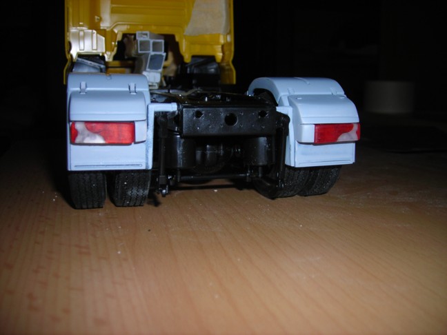

Donnerstag, 8. April 2010, 21:30
nabend!

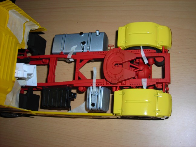

ein weiteres kleines update, der rahmen wurde dem vorbild entsprechend in rot matt lackiert, hintere kotflügel in gelb, Tanks wurden auch schon lackiert, wartet jetzt nur noch auf dem endgültigen zusammenbau, sollte dieses wochende passieren, habe bei der gelegenheit auch noch eine passprobe für die decals durchgeführt, das auch die abmessungen passen wenn auf decalfolie gedruckt wird
Der EMEK TGX wird erst nächste woche kommen, auf dieses modell warte ich echt schon sehnsüchtig, dann entscheidet sich ob top oder flop :D :D
aber egal was passiert, wie gesagt was nicht passt wird passend gemacht, und probleme sind dazu da das man sie löst :ok:
gruss, daniel

Freitag, 9. April 2010, 07:02
Hallo Daniel
Deine Lackierarbeiten sehen shr gut aus :ok:. Einzig das gelb scheint mir etwas zu hell :nixweis:.
Gruss :wink:
Ralph
  • »dany3« ist der Autor dieses Themas
Beiträge: 238
Wohnort: Kärnten/Österreich
Samstag, 10. April 2010, 16:32
Hallo!
das mit der farbe ist immer so eine sache mit dem fotografieren, durch den blitz und das ich so nahe dabei war mit der cam kommt alles etwas heller rüber als es wirklich ist, ist das selbe wie bei meinem betonmischer die W&P schrift, jeder der die bilder sieht glaubt die schrift sei türkis in wirklichkeit ist es hellblau :abhau:, das macht alles die cam
es ist nicht mal das orginal revell gelb, wurde dunkler gemacht also ein wenig verändert, sieht aber live ganz anders aus als auf den bildern ;)
das gelb des bausatzes(kabine und seitenverkleidungen) wären viel zu dunkel gewesen, im orginalen ist der MAN auch sehr hellgelb, sieht auf den orginalbildern auch dunkler aus;-)
gruss, Daniel

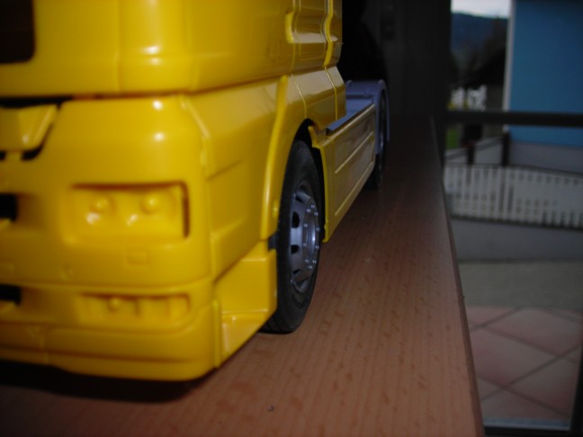

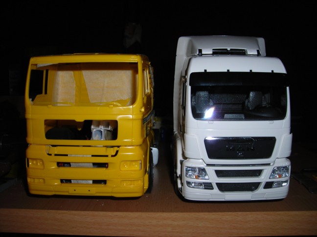

Mittwoch, 14. April 2010, 19:47
hallo!
Habe heute den emek TGX bekommen, das der unterschied 1/24 auf 1/25 so gross ist :roll: :roll: :roll:
ich habe mit weniger mm gerechnet, naja ist kein problem die investition in den emek hat sich gelohnt :smilie: werde aber die TGX front scratch bauen, bilder davon folgen
hier mal ein bild wie gross der unterschied wirklich ist, ich hab schon so italeri-emek umbauten gesehen aber wenn ich mir beide modelle nebeneinander ansehe, wundert mich es das so eine kombination ein gutes modell ergeben :roll:
aber egal jetzt weiss ich wie es aussieht mit Emek und vieleicht viele andere auch denen der vergleich fehlte ;)
aber die Euro5 Auspuffabdeckung ist brauchbar, und auch die gummispiegel :abhau: :abhau:, die spiegel baue ich aber auch aus polystrol ;) aber die würden passen ohne etwas also eine gute vorlage wie auch das ganze Emek modell :smilie:
gruss, Daniel

Mittwoch, 14. April 2010, 19:59
Hallo Daniel
Ich dachte mir schon, dass der Unterschied gross sein wird. Aber dass er so gross ist, hätte ich auch nicht gedacht :nixweis:.
Gruss :wink:
Ralph
Mittwoch, 14. April 2010, 21:27
PUUUH!
Flachdach-Tga, gegen mittelhohen TGX, und der Flachdach ist fast noch höher würde ich sagen.
Junge,junge was die differenz doch ausmachen kann. dann bin ich ja mal gespannt, wie der Scratchbau wird.
Aber zumindest von vorne sieht der TGX schon sehr schick aus, kannst du den im Ganzen nochmal vorstellen?

Mittwoch, 14. April 2010, 22:46
Servus Daniel,
Das scheint mir interessant zu werden, wie Du die Front baust. Die Unterschiede sind schon beachtlich! Hätte ich auch nicht gedacht...
