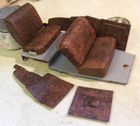

Bei meinen zu beklebenden Teilen kam noch der Umstand hinzu das der „Schwiegermutter“-Sitz vom Polster her nicht zum Fahrzeug passte.
Ich verwendete also das Alublech einer Fertiggerichtverpackung und formte die Struktur des vorderen Sitzes ab.
Anschließend tröpfelte ich von Hinten Sekundenkleber in die Form sodas diese fixiert wurde.
Jetzt konnte ich ein passendes Stück Bonbonpapier mit Kleber einstreichen und auf die Teile aufkleben.
Müssen Teile aneinander stoßen, niemals mit einer Schere rangehen, Papier immer reißen
Die so entstehenden Stöße sind nach dem Kleben nicht mehr sichtbar.

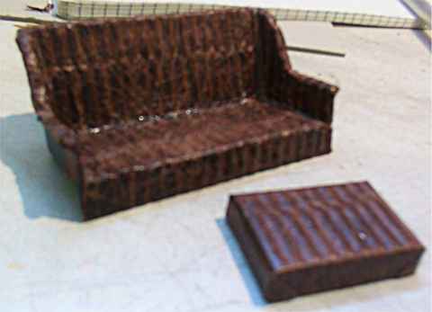

Hier noch ein paar Arbeiten in diesem Verfahren.
Eine Türverkleidung
Sitzbänke
Und hier die komplette Innenausstattung des Ford Roadsters

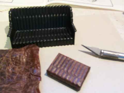

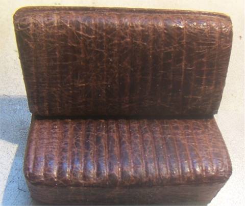

Montag, 9. Januar 2006, 19:58
Hallo Marek,
finde die Technik echt toll! :ok:
Hab das ja auch schon mal gemacht, und es hat echt toll geschmeckt... ääh geklappt :lol:
hier mal ein Bild:
Gruss Andy

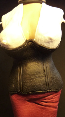

solche Tricks interessieren mich natürlich auch. Mit dem Bonbon Papier sieht das absolut echt aus!
An meinen Figuren habe ich Lederstruktur bislang einfach mit einem Stück Leder in das Fimo übertragen, an der Figur wurde ein Schnittmuster erstellt und der Figur das Teil angezogen. So einigermaßen war ich damit auch zufrieden.
