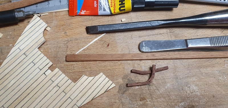

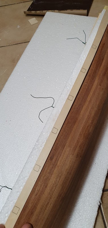

Die Leisten aus Nussbaumholz (Stringer?) haben mich etwas geärgert. 1- es gibt keine 1x4mm Leisten im Bausatz. Die 0.77x4 kamen dem am nächsten. Ich muss jetzt also die Beplankung etwas abschleifen, damit ich plan mit den Leisten werde.

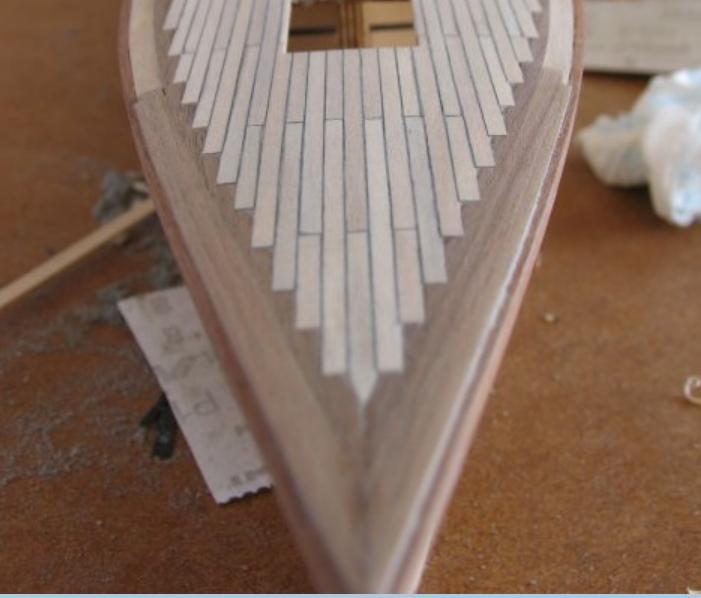

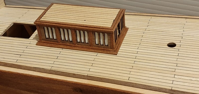

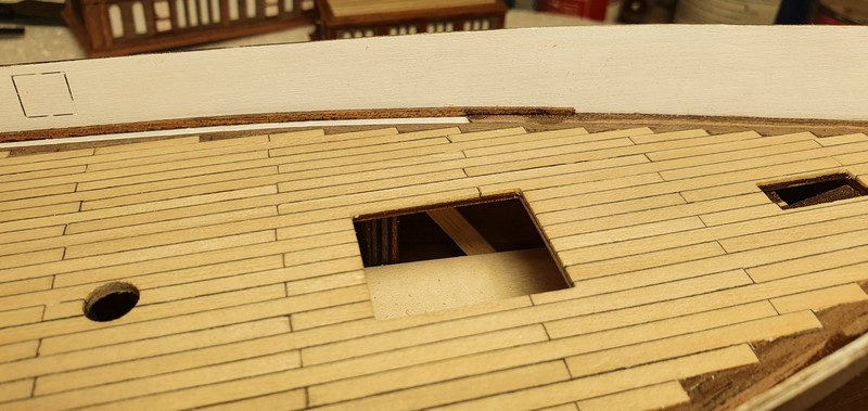

2 - habe ich nicht richtig verstanden, wie die im Vorderteil genau verlegt werden sollten. Lt. Anleitung sollen die im Vorderteil 2mm überstehen - aber wie soll dann das Schanzkleid bündig auf das Deck geklebt werden, wenn es da einen Höhensprung durch die Stringer gibt?
