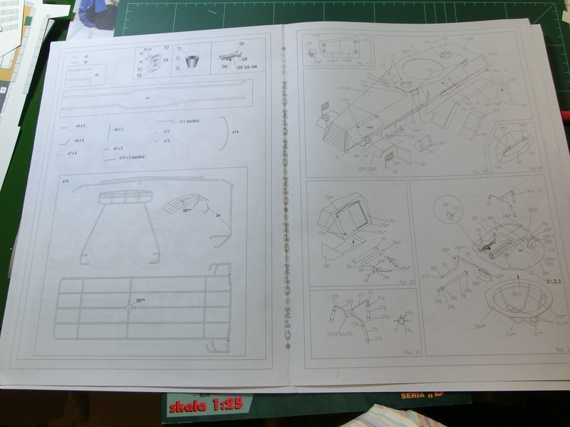

Ich denke zu dem Typ muss ich hier nicht viel schreiben. Abweichend werde ich das Modell aber als Sd.Kfz.231 und nicht als 232 mit Rahmenantenne bauen. Bei dem Modell handelt es sich um ein Produkt des polnischen Verlages GPM. Der Druck zeigt bereits eine gewisse Verschmutzung und macht insgesamt einen guten Eindruck. Die Bauanleitung ist in polnischer Sprache, es gibt aber zu meinem Glück eine deutsche Übersetzung.

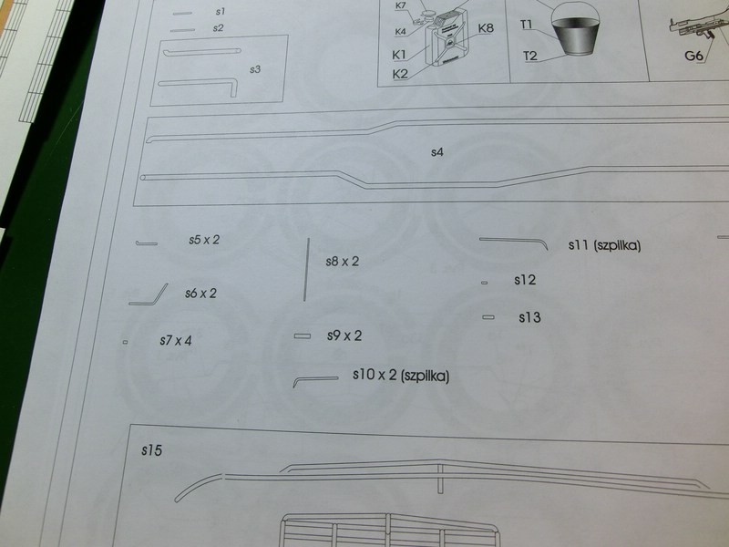

Des Weiteren wird die Bauanleitung durch eine Reihe von Skizzen ergänzt.
Polnische Bögen weisen einige Besonderheiten auf, die den Bau spannend machen werden. Zum Einen gibt es keinen Liniencode wie bei deutschen oder englischen Bögen. Dieser Code (Linie durchgezogen, gestrichelt oder strichpunktiert) gibt einem normalerweise an, welche Linien Schnittkanten sind, bzw. ob eine Klebelasche nach oben oder unten geknickt werden soll. Bei polnischen Bögen muss man sich dazu selbst seine Gedanken machen, was bei mir sicher zu dem einen oder anderen Fehler führen wird. Die zweite Besonderheit ist, dass anders als in deutschen Bögen, wo möglichst alles aus Karton hergestellt werden soll, hier von Anfang an vorgesehnen ist Teile aus Draht herzustellen. Dafür liegen gedruckte Schablonen bei.

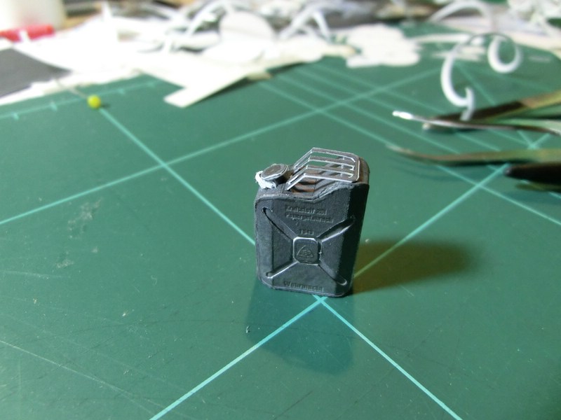

Wie bereits angedroht die Aufwärmübung, ein Benzinkanister. Um es vorweg zu nehmen, es lief prima. Die Passgenauigkeit hängt eher von meiner Genauigkeit beim Ausschneiden ab, als vom Druck. Gar kein Vergleich mit dem Modell der Deutschland. :tanz: Ausschneiden und Formen lief so rund, dass ich glatt vergessen habe zwischendurch Fotos zu machen. Der Karton ist etwas störisch, d.h. er neigt schneller dazu sich zu spalten, als ich das von Modellen aus deutschen Verlagen gewohnt bin. Aber das ist in den Griff zu kriegen, alles eine Sache der Übung.
Hier die Ausgangssituation:
Und hier nahezu fertig:

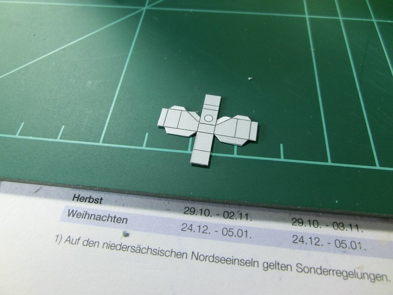

Zwei Dinge werden euch ebenfalls auffallen. Zum einen laufen die Sicken bei deutschen Kanistern nicht zur Mitte hin, sondern leicht außermittig. Daran werde ich ohne Grafikprogramm nichts ändern können. Das Ergebnis sieht aber auch so gut aus, so dass ich das so lasse. Das zweite ist der Griff. Ich kam erst nicht drauf was mich störte, bis ich es auf einem Foto sah. Das Original hat nur 3 Griffe nebeneinander und nicht 4! :!! Bevor ich die Kanten färbe werden die Griffe mittels Skalpell wieder entfernt und der ordnungsgemäße Zustand durch Eigenbau hergestellt.
Als nächstes will ich mich Probeweise mal an einem Rad versuchen. Dazu habe ich erstmal einen Bogen mit 0,5mm starken Karton verstärken müssen. Für Flächenklebungen setze ich seit neuestem eine doppelseitige Klebefolie ein. Das erfordert zwar einige Übung die von einer 60cm breiten und 10m langen Rolle zu schneiden, ist aber deutlich sauberer als meine früheren Arbeiten mit Sprühkleber. Da war schnell mal die Arbeitsfläche mit besprüht.

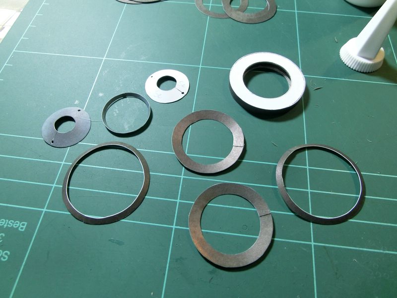

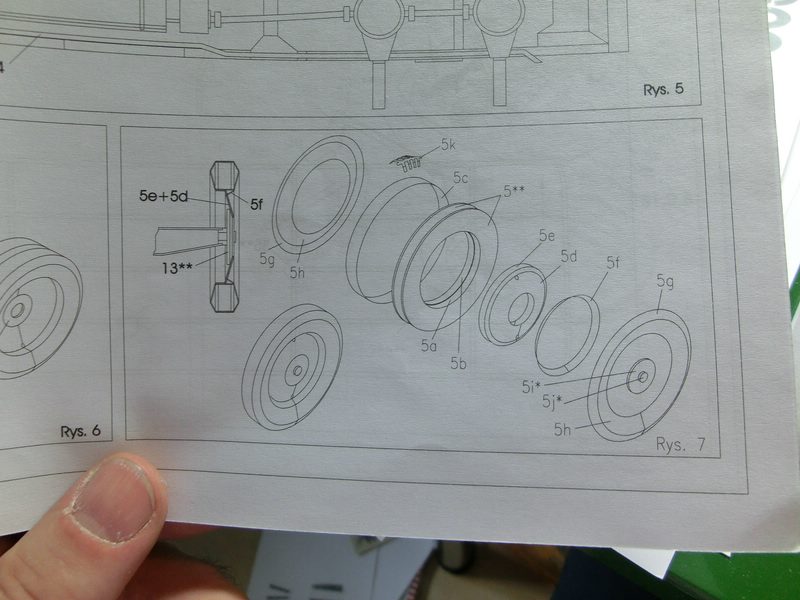

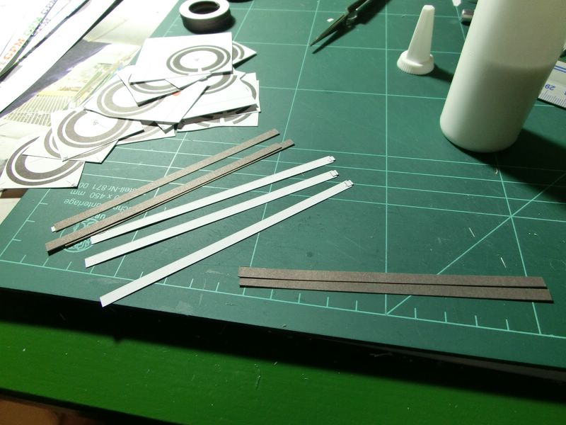

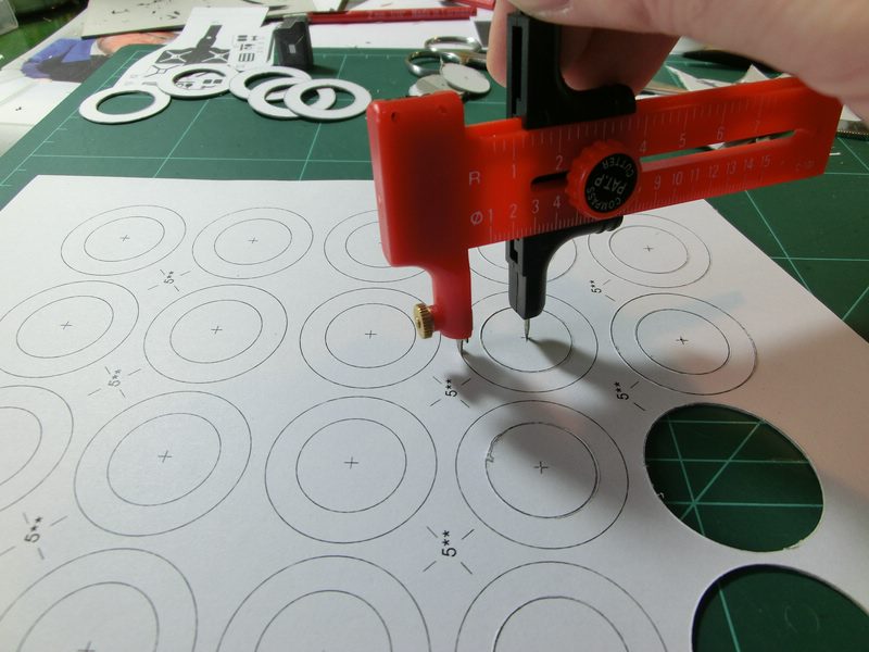

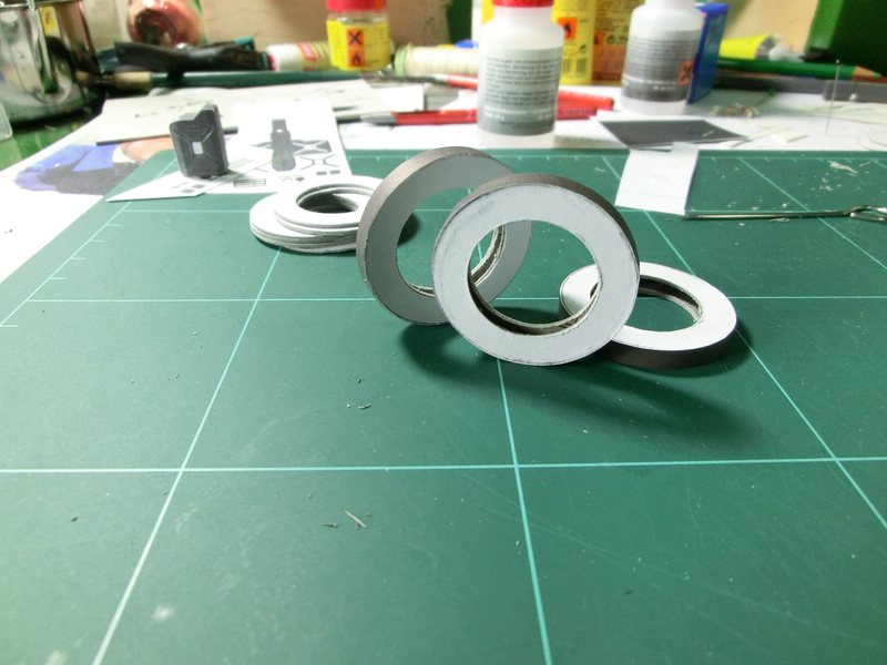

Wie bereits angekündigt geht es mal mit der Bereifung weiter. Ein Vorderrad besteht aus 15 Bauteilen, die zum Teil zu Verstärken sind. Hier mal die Bauskizze:
Ich parallel zum Zusammenbau des Kanisters schonmal das Material für die Radscheiben verstärkt und mittels Kreisschneider ausgeschnitten. Dabei habe ich von beiden Seiten gearbeitet, da 0,5mm dicker Karton schon ordentlich Widerstand bietet. Übrigens hätte ich mir dabei gleich Zusatzarbeit gemacht. Ich war drauf und dran das Mittelstück zuerst auszuschneiden. Wo hätte ich dann aber der Kreisschneider für die äußere Kreislinie ansetzen sollen? ;( Ging aber noch mal gut.
Danach zwei Scheiben mit der Lauffläche des Reifens verbinden.
Danach das Vorbereiten und zusammensetzen der Reifenflanken und der Bestandteile der Felge. Es handelt sich dabei um Kegelstümpfe, was das Runden besonders aufwändig macht. Nur gut, dass ich in darstellender Geometrie schon immer gut war.
Zum Schluss alles zusammensetzen und voilá, sieht aus wie ein Rad.
Jetzt fehlen nur noch Nabenpanzerung und Reifenprofil. Zu dem angebotenen Profil will ich erst mal recherchieren, denn es weicht doch sehr von dem bekannten Standardprofil ab. Also erstmal Literaturstudium, bzw. WWW. Insgesamt bin ich mit diesem Bausatz sehr zufrieden. Der Druck ist ausgezeichnet und die Pasgenauigkeit großartig. Ich habe die einzelnen Ringteile der Räder genau nach Markierung zusammengeklebt und sie passten tadellos zueinander. Das ist bei anderen Konstruktionen bzw. Konstrukteuren nicht selbstverständlich. Hier passt aber alles.

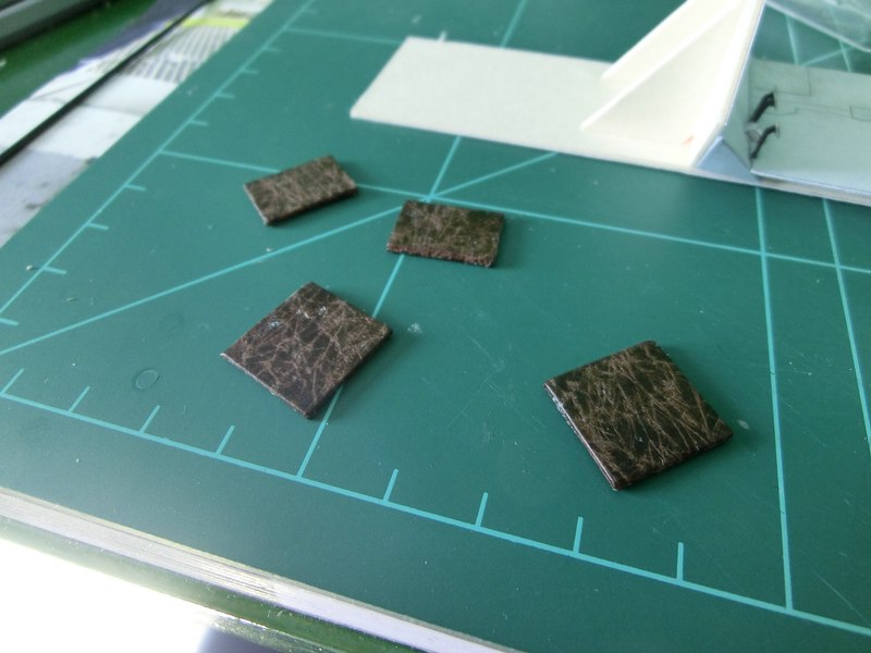

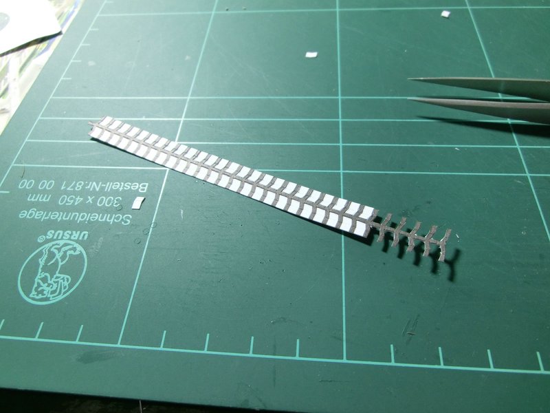

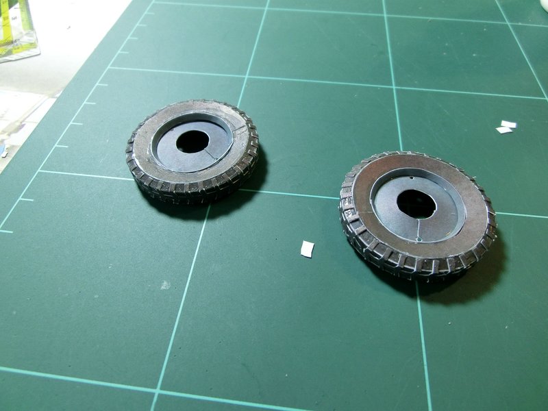

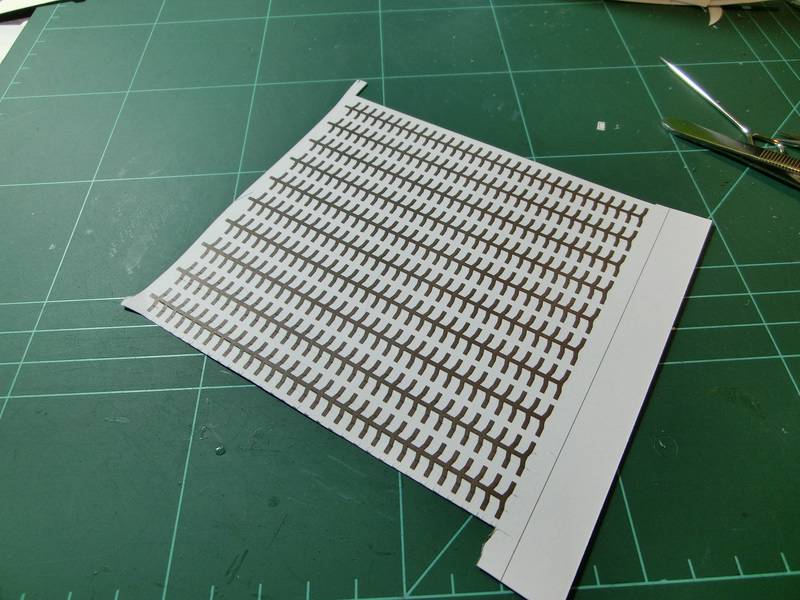

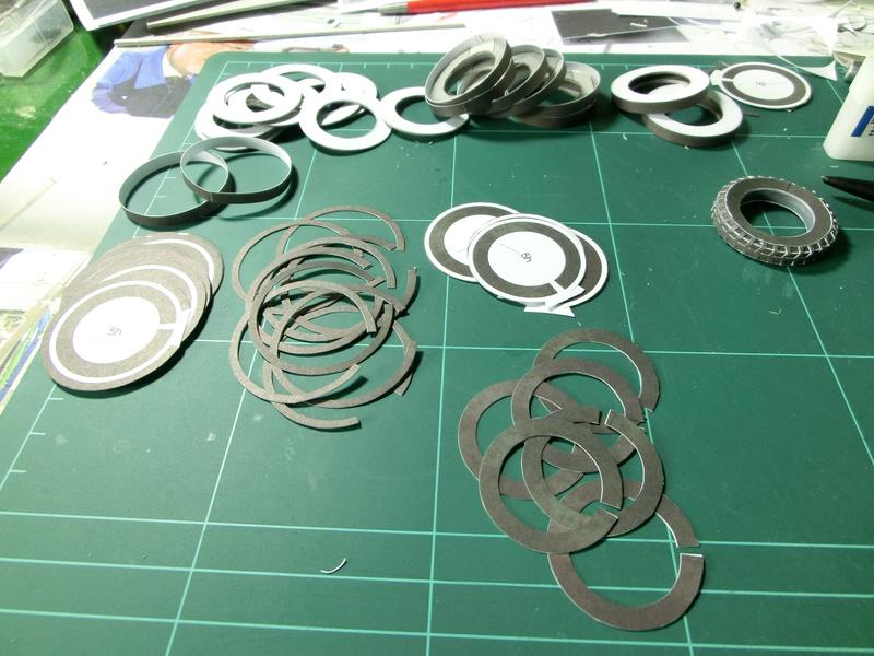

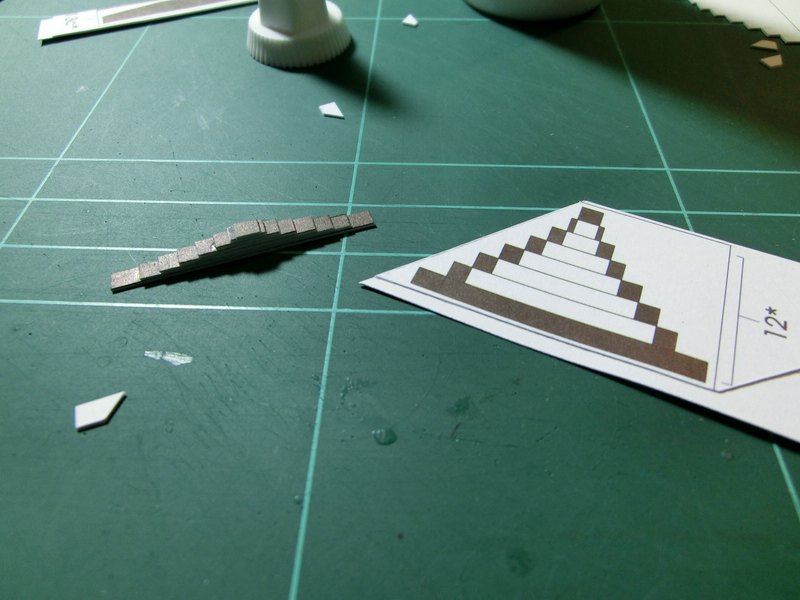

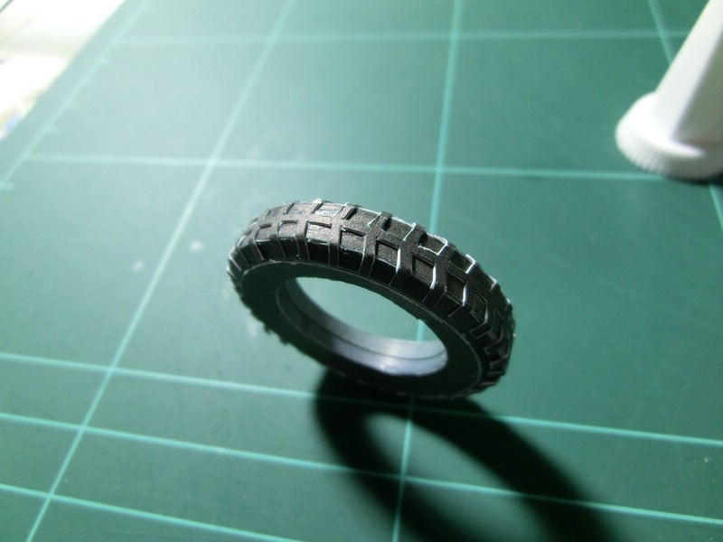

Ich bin jetzt in die Teileproduktion für die Räder eingestiegen. Wie man sieht eine Menge Teile.

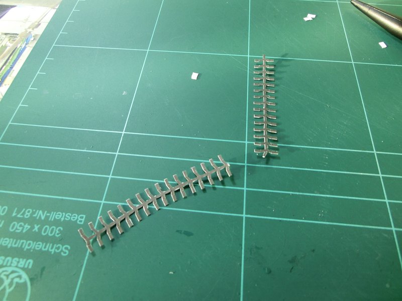

Dann war da noch die Frage zum Reifenprofil. Es entspricht nicht dem üblichen Standardprofil, ich habe aber eine Fotovorlage gefunden, die ein sehr ähnliches Profil zeigt. Die Unterschiede bestehen darin, dass der Mittelsteg durch Querrillen unterbrochen war, was sich am Modell in Karton nur schwer darstellen lässt. Die Ähnlichkeit ist aber groß genug, so dass ich damit leben kann. Da es wesentlich mehr Reifenteile gibt als benötigt werden, werde ich später vielleicht noch etwas experimentieren.
Der kaum 1,5mm breite Steg neigt doch sehr zum reißen. Ärgerlich, aber zum Glück nicht dramatisch.
Ich habe dann gleich noch ein zweites Rad zusammengeklebt. Damit habe ich schon mal die Vorderräder. Die übrigen Räder werde ich immer mal dazwischen schieben, allein schon um einer Dauerarbeit aus dem Weg zu gehen. Die Teile habe ich nun ja schon vorbereitet.

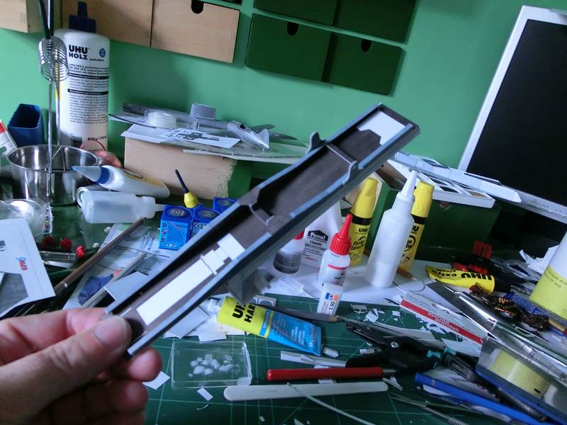

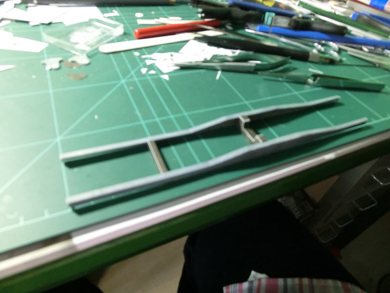

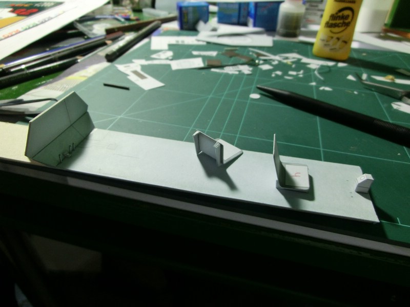

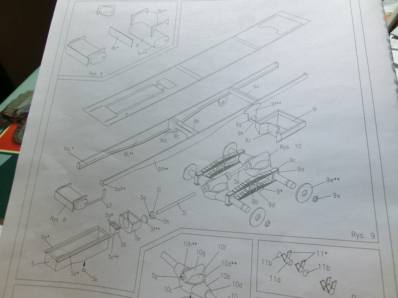

Hier soll es jetzt etwas strukturierter, nämlich ungefähr nach Anleitung weitergehen. Zunächst ist die Bodengruppe nebst Inneneinrichtung an der Reihe.
So soll es werden:
Und so sieht es aus:

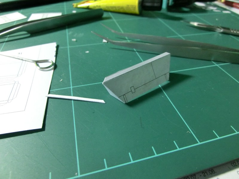

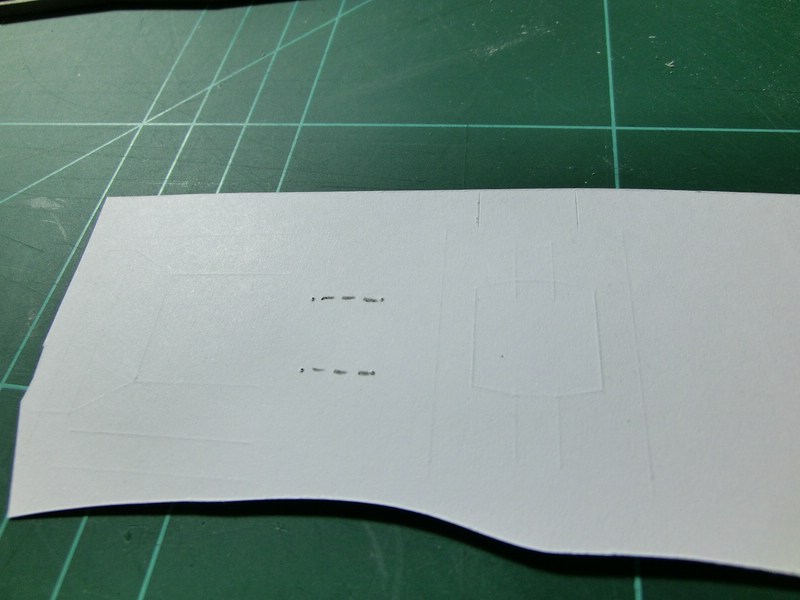

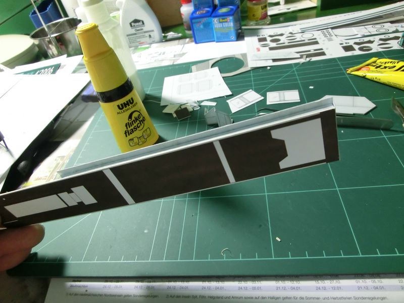

Nicht mehr sichtbar ist, dass ich den Boden des Innenraumes verstärkt habe. Die Gefahr des Eindrückens erschien mir zu hoch.

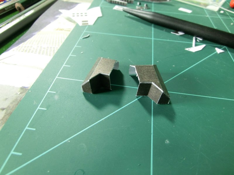

Als nächstes der Übergang vom Boden zum Brandschott. Dieses Teil zeigt deutlich was ich zu den fehlenden Liniencodes geschrieben hatte. Hier ist Überlegung angesagt, wie das Teil zu formen ist und wo eine Aussparung auszuschneiden ist. Denn so eine gehört in ds Teil.
Und jetzt alles an seinem Platz:
Das Brandschott habe ich vorsichtshalber und des besseren Ausrichtens wegen mit zwei Dreiecken stabilisiert.

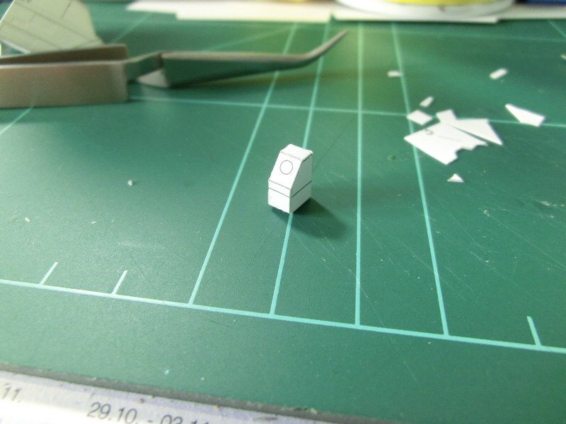

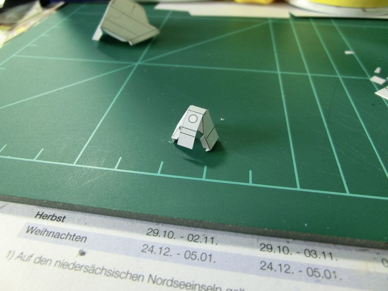

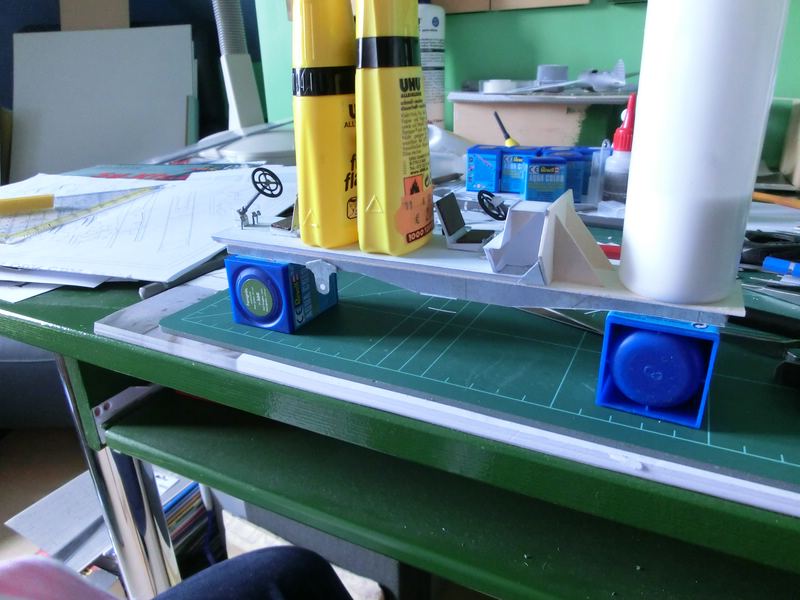

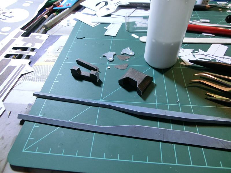

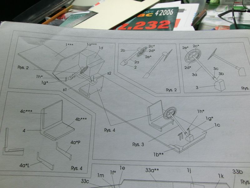

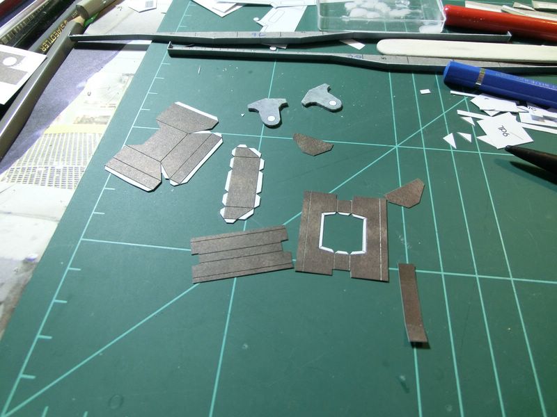

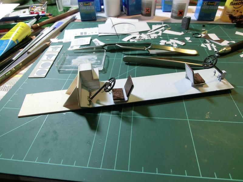

Derzeit bin ich mit der Ausstattung der Fahrerplätze beschäftigt. Viel kleine Teile ohne großen sichtbaren Fortschritt bisher. Daher nur ein paar Bilder für einen Eindruck.
Dies wird eine Aufnehmung für eine Lenksäule:
Vorbereiten
Knicken
Kleben
Das Teil ist ca. 4 mm groß. Ich versuche mal daran zu denken irgendetwas als Bezugsgröße daneben zu legen, damit ihr die Größen einschätzen könnt.

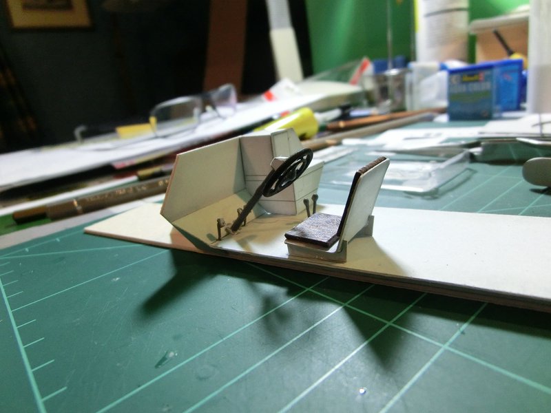

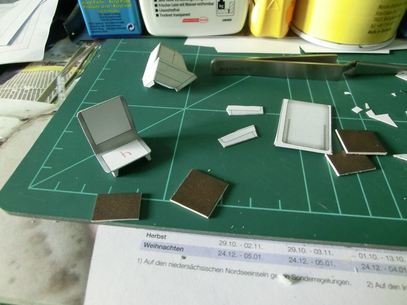

Dann habe ich mich auch an den Sitzen versucht. Dabei konnte ich erfahren, dass das Knicken von verdoppelten Karton nicht sehr gut geht (hätt ich mir auch denken können). Also muss ich mir bei den Teilen, die verdoppelt und geknickt werden, wegen dem Arbeitsablauf ein paar Gedanken machen. Mist, wieder nichts mit einfach drauf los bauen. :lol:
Die Sitze bestehen aus einer Platte für Lehne und Sitz, 2 Stützen, sowie 2 Polstern. Die Stützen sind verdoppelt und sollten vorn abgeknickt werden. Ich habe nach Feststellung, dass das eher in die Hose geht, die Teile abgeschniten und rechtwinklig wieder angeklebt. Dann die zurecht gebogene Sitzschale befestigt und der Sitz ist fast fertig. Die beiden Platten für die Polster will ich noch mit der Storck-Riesen-Methode aufhübschen.
Zurzeit bin ich an den Teile der Lenkung dran. Das funzt aber noch nicht, so dass ich mir hier erstmal Alternativen suchen muss. Dazu mehr im nächsten Bericht.

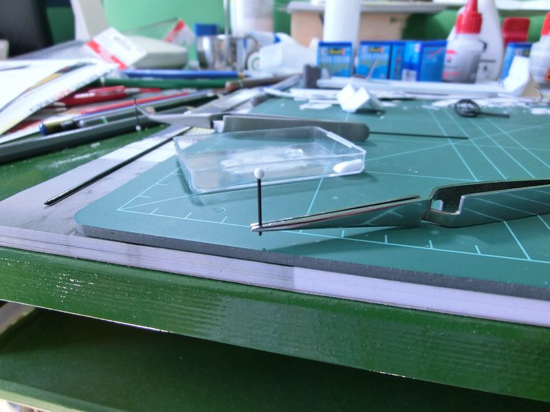

schön das ich Dir Zerstreuung bieten kann. Wegen Werkzeugen, für Ausschnitte über 1cm benutze ich den Kreisschneider (Zirkel) darunter habe ich verschiedene Stanzeisen vo 1 - 10mm in 0,5mm-Schritten am Start. Da ist eine Lackierschablone schnell hergestellt.

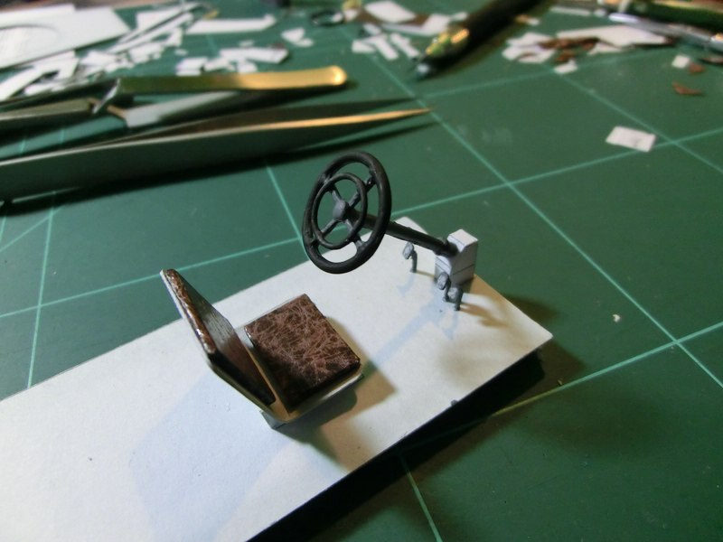

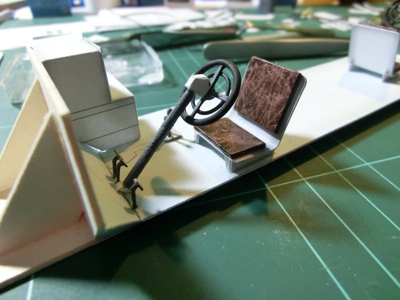

@all: Weiter gehts. Zuerst werden die Sitze und die Pedalerie positioniert.

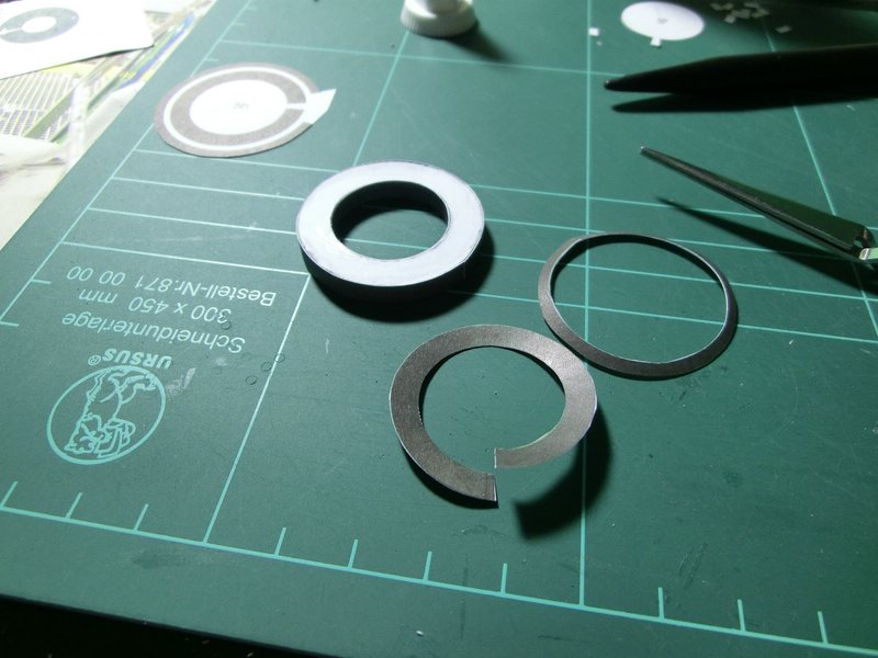

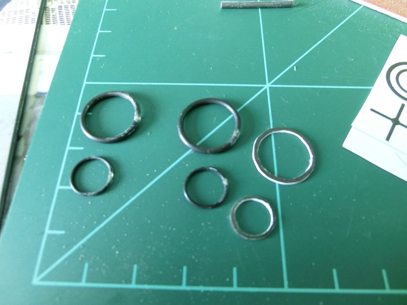

Dan kam die Lenkung bzw. das Lenkrad an die Reihe. Sinnigerweise hat der Verlag keinen Mittelpunkt aufgedruckt, so dass der Kreischneider nur schlecht positioniert werden kann. Also munter freihand ausgeschnitten. Das Ergebnis ist entsprechend mau und zudem wirkt der Pappring doch etwas flach.

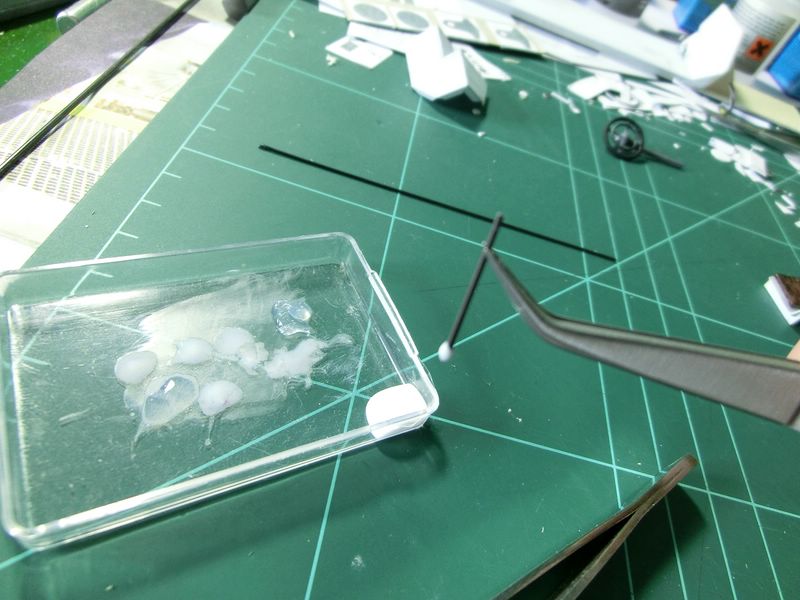

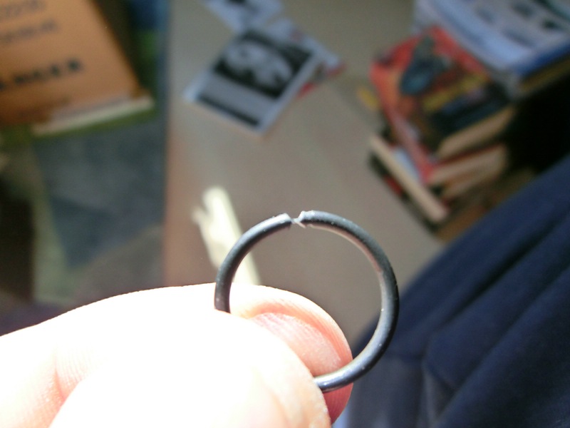

Also munter nach einer Alternative gesucht und gefunden, nämlich Stahldraht d= 1,5mm (nicht Federstahldraht, der lässt sich nämlich kaum biegen). Den Draht habe ich dann um ein passenden Zylinder gebogen und 2 Ringe ausgeschnitten.

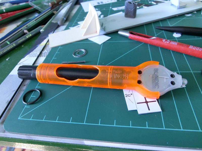

Um die Ringe zu schließen kommt ein Zufallskauf zum Einsatz, ein Kleber der mit Hilfe von UV-Licht in Sekunden aushärtet.
Nach dem gleichen Muster noch mit dünnerem Draht die Hupenringe hergetellt, und abschließend werden die Klebestellen noch mit einer Feile versäubert.
Beim Vergleich mit dem Bausatzteil finde ich, dass sich der Ersatz schon aus optischen Gründen wegen des plastischeren Aussehens gelohnt hat. Jetzt noch das Radkreuz ausschneiden und die Teile zusammen bauen.

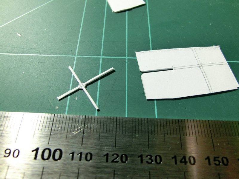

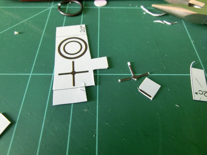

Nachdem ich die Ringe für die Lenkräder fertig hatte ging es an das Ausschneiden des Innenkreuzes. Dabei habe ich prompt eines zerlegt.
Also flugs selbst eines konstruiert.
Danach zusammensetzen und die Lenkstangen aus Kartonröhrchen hergestellt. Der Mitte der Lenkräder habe ich durch einen Tropfen Leim mehr Volumen gegeben.

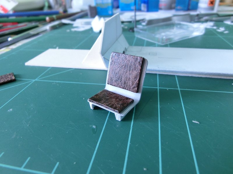

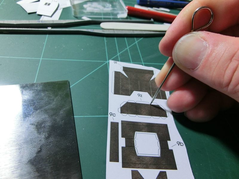

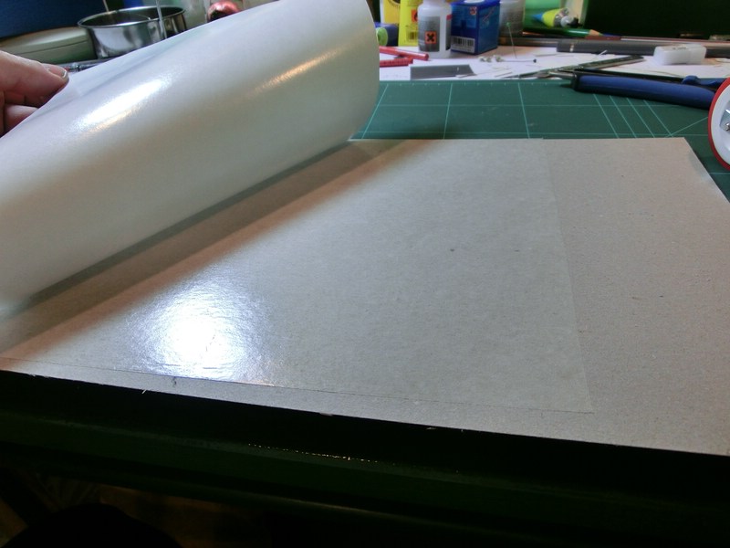

Als nächstes sind die Fahrersitze dran. Hier das Bezugmaterial, das Papier der beliebten Riesen - Recycling auf hohem Niveau.
Sitzpolstre vorher und nachher:
Und so sieht dann ein fertiger Sitz aus.

Tja Michael, dann wirst Du wohl zuschlagen müssen. ;) Ich habe den Stift bei Bauhaus gesehen und einfach mal mitgenommen. Frei nach dem Motto: Man wird es schon gebrauchen können. Man kann mit dem Material auch schmale Spalten füllen. Der gehärtete Kleber lässt sich ganz gut schleifen.
...aber diese Idee ist genial :respekt: und weiter so :ok:
Donnerstag, 19. Juni 2014, 21:46
Ich muss zugeben, dass die Idee nicht auf meinem Mist gewachsen ist. Ich habe das mal im Modellfan gelesen, und hier im Forum meine ich es auch schon gesehen zu haben. Aber mit dieser einfachen Methode erzielt man ein ansprechendes Ergebnis.

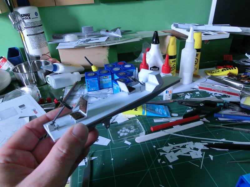

Aber nun mal die Fortschritte der letzten Tage vermelden. Als vorläufig letzte Teile der Bodengruppe habe ich den Schaltknüppeln mittels eines Tropfens Leim einen Knauf verpasst.
Danach alles zusammengesetzt und mit etwas Farbe die Kanten retuschiert.

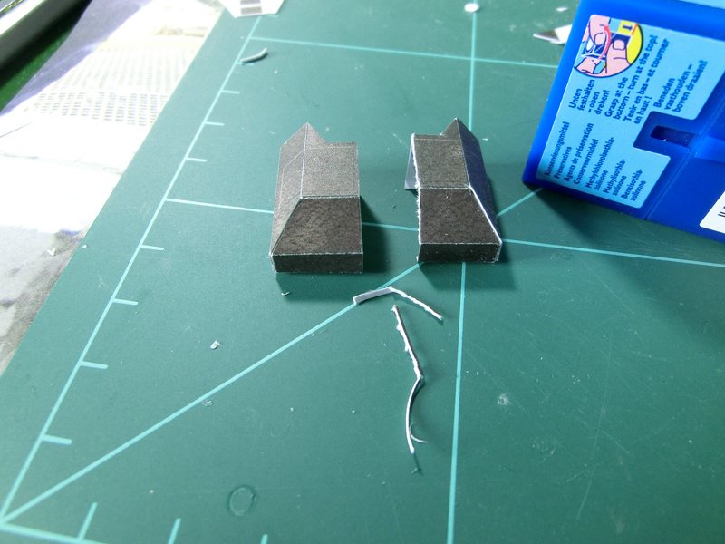

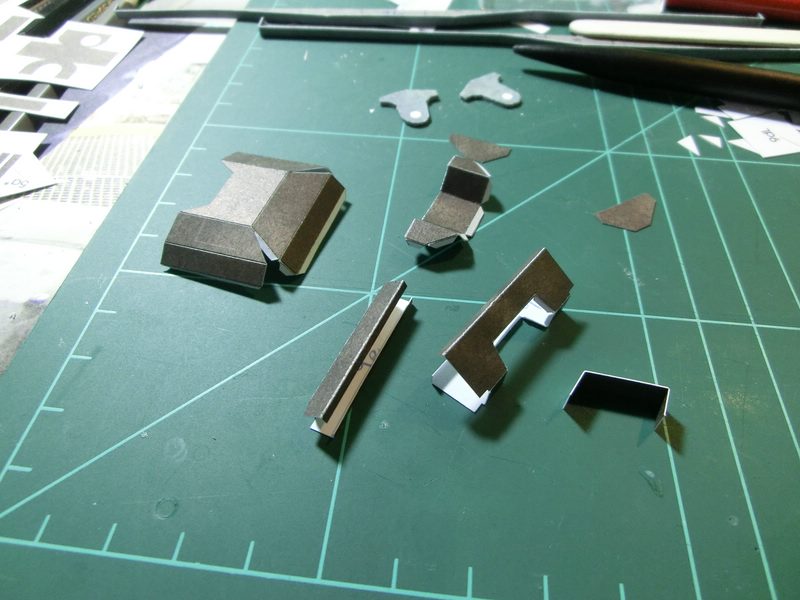

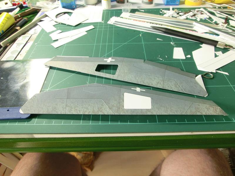

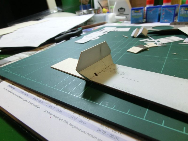

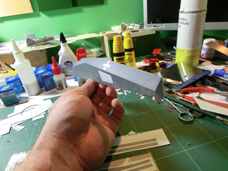

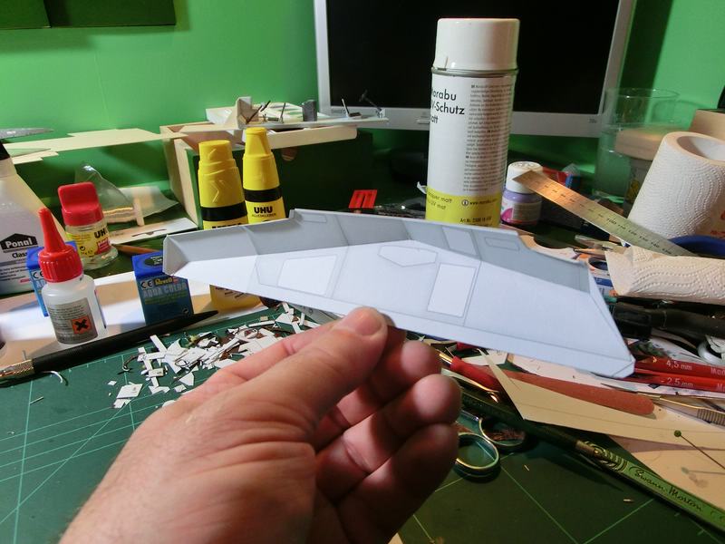

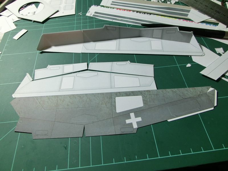

Nach Fertigstellung der Bodengruppe wollte ich mal wieder etwas größeres bearbeiten. Aus diesem Grund habe ich mich mal einer Seitenwand der Panzerwanne angenommen. Hier das fertige Teil.
An der linken Seitenwand kann ich noch mal die Ausgangssituation zeigen. Die beiden Abschnitte am oberen Rand waren ursprünglich mit dem Rest verbunden und sollten mur geknickt werden. Das erschien mir aber zu Fehleranfällig. Daher habe ich sie abgeschnitten und werde sie wie an der rechten Seite nach Ausformung der Außenseite einkleben.
An der trapezförmigen Fläche erkennt man was ich Schlauberger vor ausformen hätte tun sollen, nämlich die Fläche ausschneiden. :motz: Jetzt wird es etwas komplizierter, da ich von der Außenseite her ausschneiden will. Bei der linken Seite konnte ich dieses Versäumnis vermeiden.
Als nächstes will ich mich dem Fahrgestell widmen. Für die Bodengruppe ist noch ein leichtes Chipping des Bodens selbst geplant, da trau ich mich aber noch nicht so recht ran. Obwohl dies ein gutes Übungsobjekt ist, da das Innenleben auch trotz geöffneter Luken nur schwer einzusehen ist. Mal sehen, etwas Zeit bis zur Fertigstellung der Wanne bleibt mir ja noch. Bis dahin kann ich es mir ja überlegen.
Schöne Grüße,

Sonntag, 29. Juni 2014, 11:32
Moin miteinander. :wink:
Nach dem sich meine familiären Probleme leider negativ gelöst haben benutze ich Broterwerb, Modellbau und Gartenarbeit dazu mich abzulenken. Aus diesem Grund geht es jetzt auch etwas schleppend voran.
Als nächstes nehme ich mir den Rahmen mit dem Fahrgestell vor.
Bauplan:
Erst einmal die entsprechenden Teile verstärken und Knicklinien vorbereiten:
Hier mal meine vorgehensweise bei Knicklinien, die auf der unbedruckten Seite gerillt werden müssen. Zuerst mit einer Nadel die Endpunkte durchstechen, dann von Loch zu Loch mit der Nadel rillen. Zur besseren Ansicht habe ich mal die entsprechenden Linien markiert.
Danach die Teile ausschneiden, Knicken und zu guter Letzt zusammenkleben. Zusammen mit den beiden Längsträgern haben ich die Rahmenteile nun zusammen.
Als nächstes folgt dann der Zusammenbau des Rahmens und die Montage an der Bodengruppe.
Stay tuned.

Sonntag, 29. Juni 2014, 16:24
Und wieder ein kleiner Fortschritt.
Weiter geht es mit dem Zusammenbau des Rahmen und seiner Montage an der Bodengruppe der Wanne.
Am Unterbau zeigt sich die erste Ungenauigkeit. Der Tank(?) ist ca. 1,5mm zu breit und passt nicht zwischen die Rahmenlängsträger. :huh: Ärgerlich - also bleibt nichts als eine frische Klinge ins Messer gespannt und eine Streifen heraus schneiden. Im folgenden sieht man die Arbeitsschritte.
So weit zum aktuellen Stand. Bis bald. :wink:
