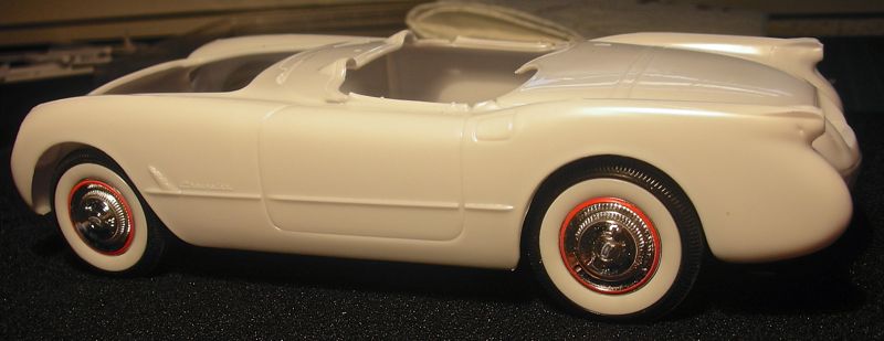

Starten werde ich mit einer kleinen Pflichtübung, den Rädern.
Diese bestehen aus 6 Teilen (inkl. Decal):
Die Laufflächen der Reifen habe ich mit Schleifpapier angeschliffen.
Die Rückseite der Felge (Trommelbremse) erhielt einen metallicfarbenen Anstrich.
Die 4 fertigen Räder haben sich nach einer Std. Arbeit in dieser Form präsentiert:

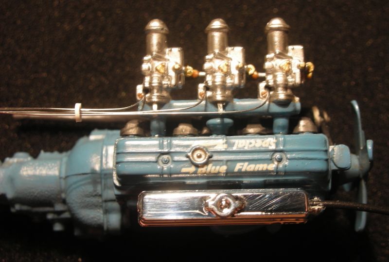

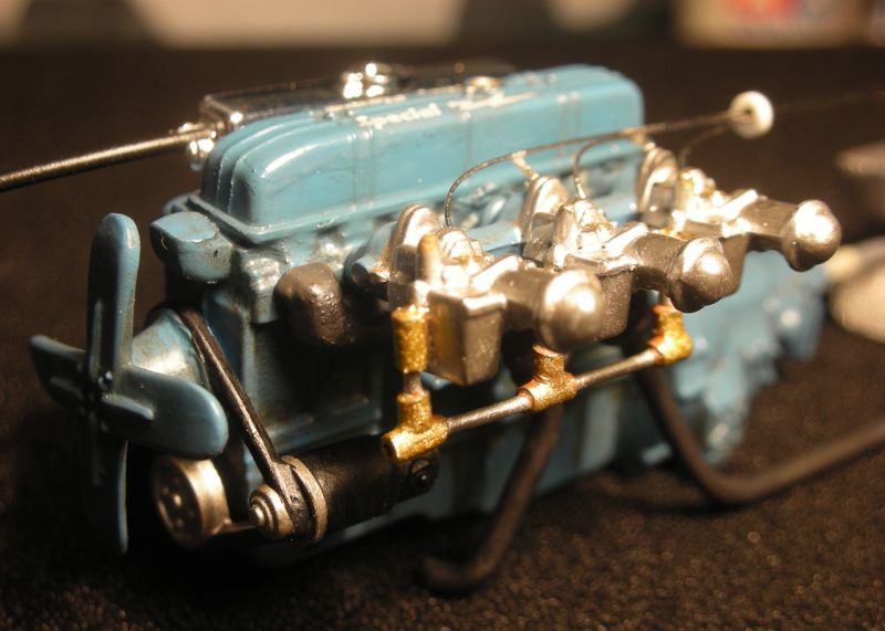

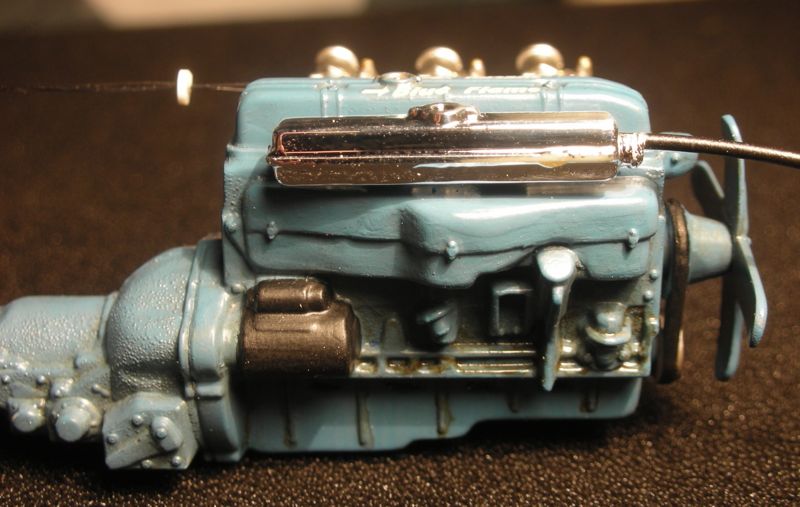

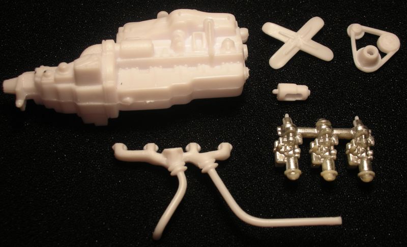

Weiter geht es mit dem Motor, welcher aus nur 7 Teilen besteht. Dem Bausatz lagen Teile für eine 53er oder 54er Version bei, welche sich durch die Vergaserbatterie und die Zylinderkopfabdeckung unterscheiden. Ich habe mich aus optischen Gründen für die 53er Version entschieden:
Der Motor war anfangs ein nur leicht veränderter „Blue Flame“-Sechszylinder-Reihenmotor aus einem Lastwagen mit einem Hubraum von 3,8 Litern. Höhere Verdichtung und ein Carter-Dreifachvergaser steigerten die Leistung auf erst 110 kW (150 PS), dann 114 kW (155 PS) und stellten ein maximales Drehmoment von 302 Nm bei 4500/min zur Verfügung. Die Corvette C1 beschleunigte damit je nach Quelle in 8 bis 11 Sekunden von 0–100 km/h. Die Höchstgeschwindigkeit wurde mit 172 bis 180 km/h angegeben. Diese Fahrleistungen entsprachen jedoch sogar für damalige Verhältnisse nicht denen eines Sportwagens...
Der Vergaser bekam einen blauen und silbernen Anstrich. Für die Benzinleitungen habe ich aus kleinen Kunststoffröhrchen Anschlussfittinge gemacht (im Bild Messingfarben dargestellt)

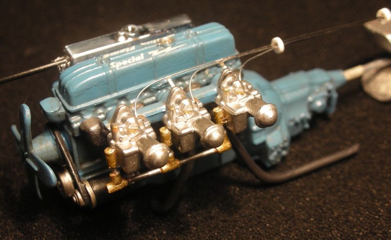

Der Motor erhielt ebenfalls seine typische blaue Farbe. Daher auch die Bezeichnung Blue Flame. Mit AK Interactive Engine Drime und Engine Oil habe ich den Motorblock einem Alterungsprozess unterworfen.
Aus dünnem Draht und den besagten Kunststoffröhrchen wurden die Benzinleitungen hergestellt. Ebenfalls in Eigenregie sind die Gaszüge über den Vergasern entstanden. In diesem Fall habe ich einen feinen Basteldraht verwendet.
Der fertig zusammengebaute Motor präsentiert sich nun so:

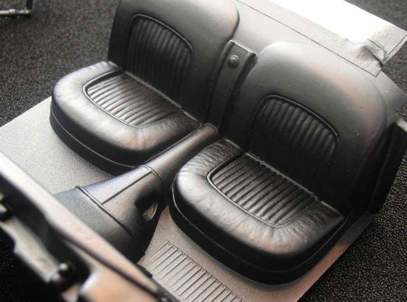

Erstmal ging es aber mit dem Unterboden und dem Fahrwerk weiter. Die meisten Teile erhielten von Testors eine mattschwarze Grundierung:
Die Sitze haben einen wunderbaren Faltenwurf auf der Sitzfläche

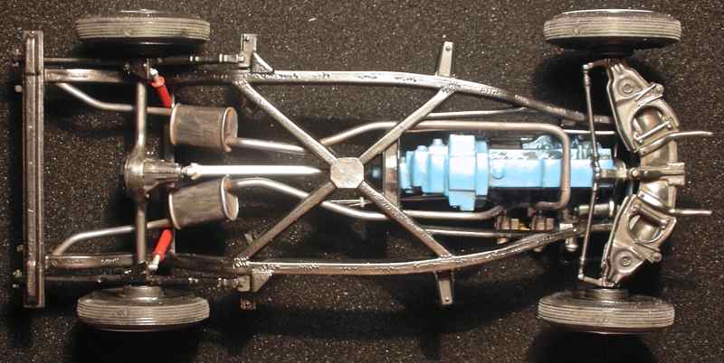

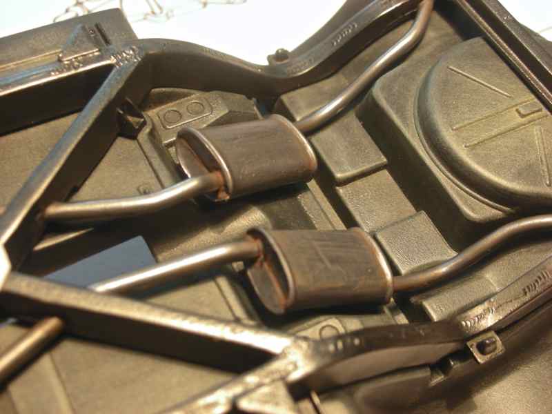

Rahmen und Auspuffanlage haben Farben von Mr. Metal Color erhalten und wurden nach entsprechender Trocknungszeit poliert und danach mit etwas Rost versehen.
Den Unterboden habe ich direkt auf die Grundierung mit einem Washing versehen.
Und so sieht's zusammen aus:

Den Motor hast Du richtig gut hin Bekommen. Na ja bis auf die Lima mit Keilriemen Halterung. ?( Das hätte ich aber noch nicht mal selbst Gemerkt. ;( Das Washing kommt richtig gut rüber.
Bei dem Unterbau sind mir die Schweissnähte vom Rahmen aufgefallen. Ist das Dein Werk? Denn Revell traue ich das Eigendlich nicht zu. Wenn ja :ok: aber wie hast Du das Gemacht?
Grüsse Dominik
Sonntag, 16. Juni 2013, 22:06
Hi Dominik
Die Schweissnähte waren tatsächlich so auf dem Rahmen. Ein schönes Detail, nicht?
Für die Befestigung der Lichtmaschine finde ich auch noch eine Lösung. Ich warte aber mal ab, bis der Motor im Rahmen sitzt.
Unter Umständen fällt dieses Manko gar nicht mehr auf.
Gruss. Dani

Dezent gealterter Unterboden ..gefällt mir gut. Lichtmaschinenhalterung: Draht der Länge nach flachklopfen und in Form biegen..so mache ich es jeweils. Ist auch Stabil, wenn mal der Riemen reisst und 3D :thumbsup:

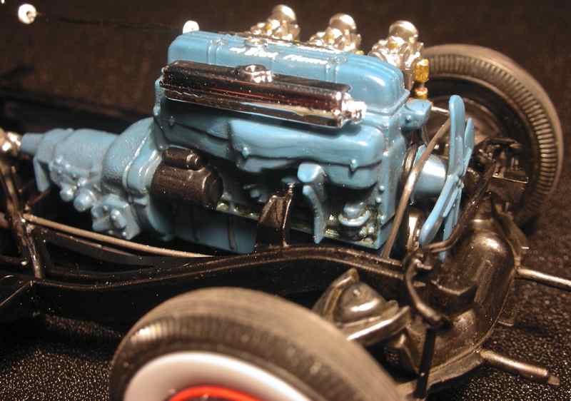

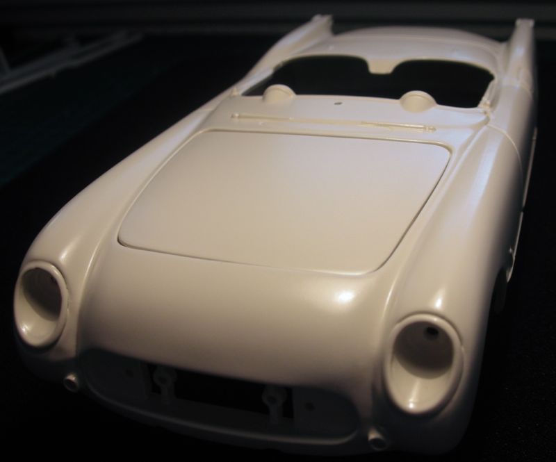

Weiter geht's in grossen Schritten. Eine erste Stellprobe auf die Räder zeigt, dass alles passt:
An der Karo wird es allerdings einiges zu tun geben. Gussgrate über Gussgrate :bang:

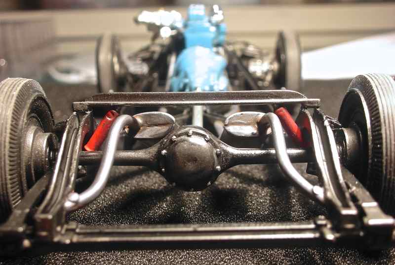

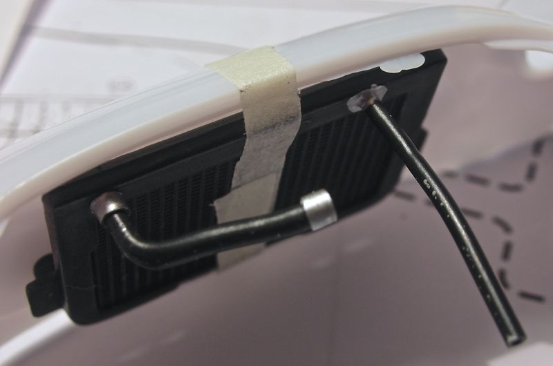

Am Kühlergrill habe ich zwei Schläuche montiert:
Weiter geht's gleich mit den Bildern des Rolling' Chassis
Dani
Dienstag, 18. Juni 2013, 23:28
Und weiter geht's!

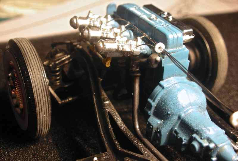

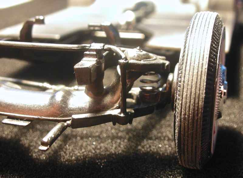

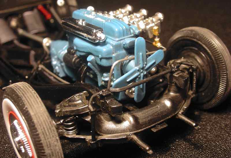

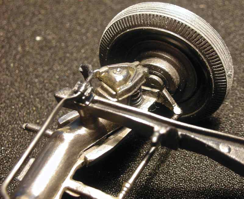

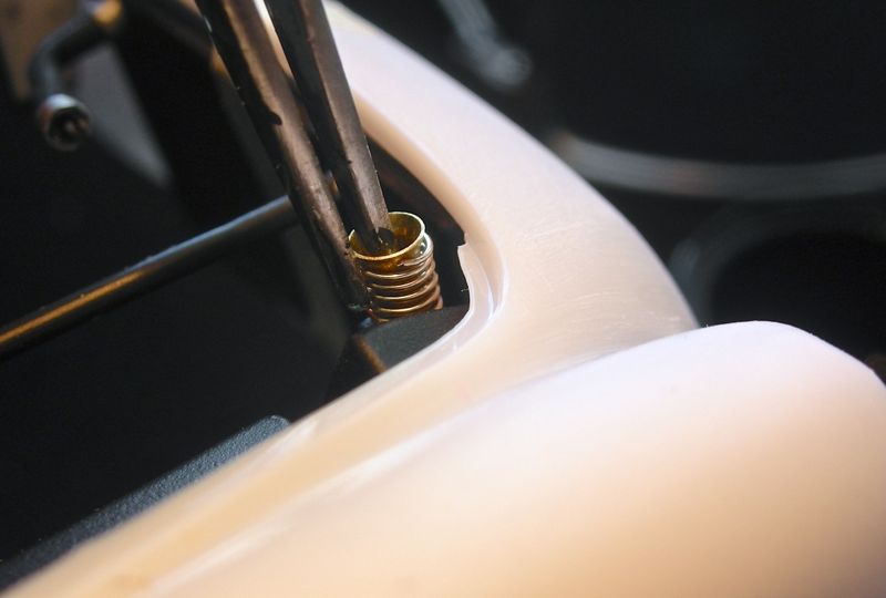

Dem Bausatz lagen keine Federn bei für die Vorderachse. Daher musste ein Kugelschreiber dran glauben. Nicht ganz Original aber dennoch um Längen besser als ohne:
Das fertige Rolling Chassis. Die kleine Vette steht gut auf den Rädern!
Der Motor sitzt in seinen Verankerungen und ist an die Benzinleitung angeschlossen.
Und wie man sieht, auch die Lichtmaschine hat eine Befestigung bekommen:

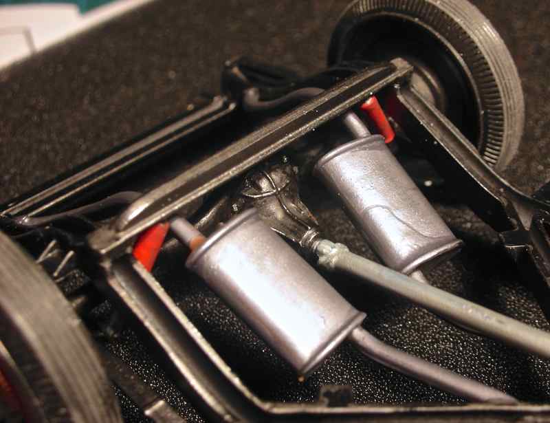

Die Federn der Hinterachse erhielten eine rote Farbe, passend zu den Felgen:

Fotos gibt es im Netz zur Genüge. Ich denke, dass ich das Chassis recht gut getroffen habe. Ein paar Details, wie z.B. die Federung vorne ist halt innerhalb der Bausatzmöglichkeiten (und auch meiner) improvisiert.
Da ich das '53er Modell baue, halte ich mich auch bei der Farbgebung ans Original:
1953 wurden 300 Modelle gebaut für je $3'498 und wurden nur in der Kombination Polo weiss, rotes Interieur und schwarzes Stoffdach ausgeliefert.
1954 wurden bereits 3640 Stk. zum Preis von $2'774 produziert und die Aussenfarben blau, rot und schwarz kamen dazu, sowie ein beiges Stoffdach.
Heute Abend kommt die Karo erstmal unter's Schleifpapier. Wie man weiter oben gesehen hat, gibt's da ein paar ordentliche Gussgrate. Ojeoje ;(

Hier geht es im Moment nicht sooo schnell voran. Einige Vorbereitungsarbeiten halten mich hin.
Die Karo ist richtig ätzend und muss teilweise sogar gespachtelt werden:

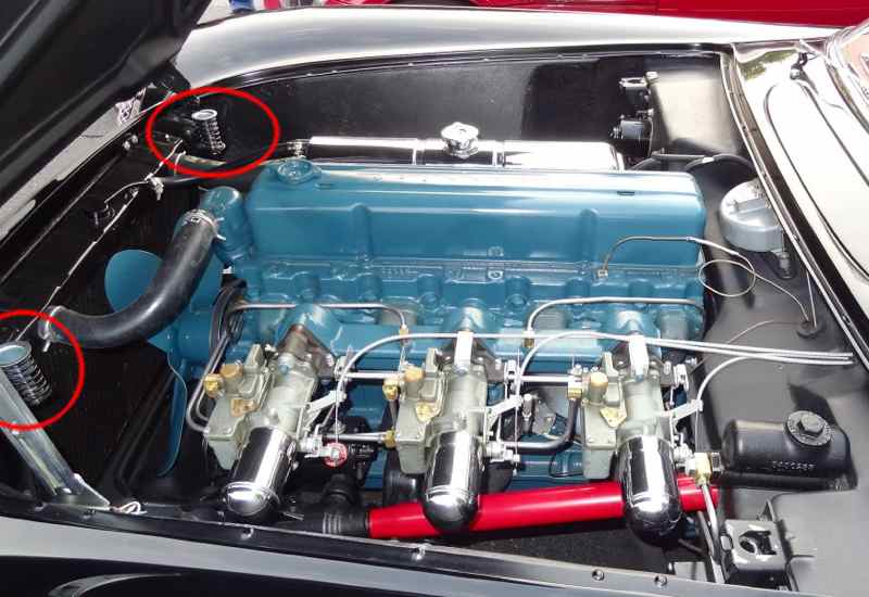

Auf einem Originalbild fand ich diese beiden Teile (rot eingekreist):
Es handelt sich wohl um Puffer für die Motorhaube, da die eigentlichen Scharniere der Haube keine Federn haben.
Ich habe mir kurz überlegt wie ich diese Nachbauen kann.
Die Lösung war schnell gefunden.
Zwei Aderendhülsen auf die richtige Länge gestutzt, Basteldraht zu einer Spirale gedreht und voilà:
Damit ich sie an der Motorinnenwand besser befestigen kann, habe ich sie auf ein Stück Kunsstoff befestigt:
Und anschliessend mal an die gewünschte Position gehalten:
Ab damit in die Kleinteilebox. Die Montage findet zu einem späteren Zeitpunkt statt.

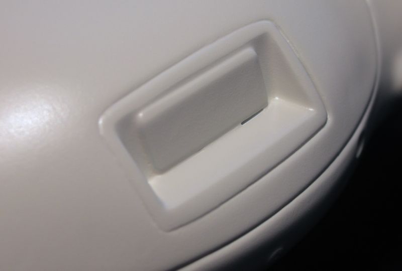

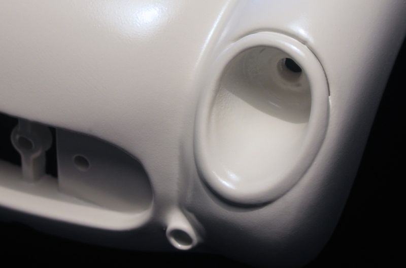

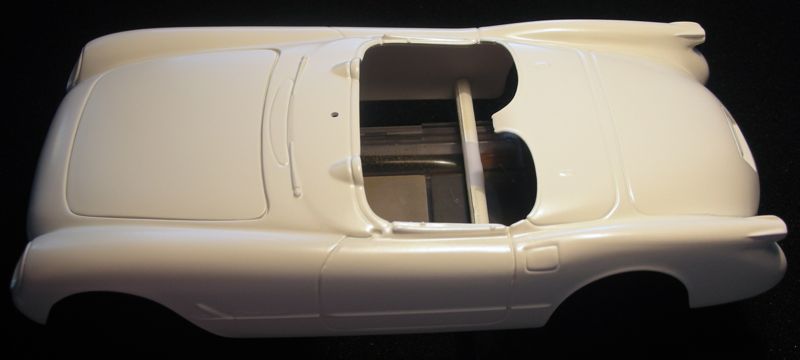

Nach unzähligen Schleif- und Grundierorgien habe ich die Karo soweit fertig und mit der weissen Farbe lackiert.
Scheinwerfer und Nummernhalterung passten dermassen schlecht, dass ich die verchromten Teile gleich mit der Karo verleimte und soweit so gut verschliff.
Diese werden später mit BMF wieder verchromt, daher sind die kleinen Ungereimtheiten nicht so schlimm:
Alle Chromteile wurden mit Backofenreiniger entchromt, danach mattscharz grundiert, mit schwarzglanz lackiert und danach mit Alclad Chrom neu lackiert.
Dieses Mal bin ich richtig zufrieden mit dem Ergebnis:

Hallo Dani
Super, welche Detailtreue du umsetzt. :respekt: Diese Federn für die Motorhaube waren mir bis heute unbekannt. Zum Bild mit der verspachtelten Heckpartie fällt mir ein, dass ich immer sofort die Sicken mit einem Zahnstocher nachziehe...das erleichter dann den ganzen Nachgravierungsprozess .
Bleibe dran .
Gruss Peter
