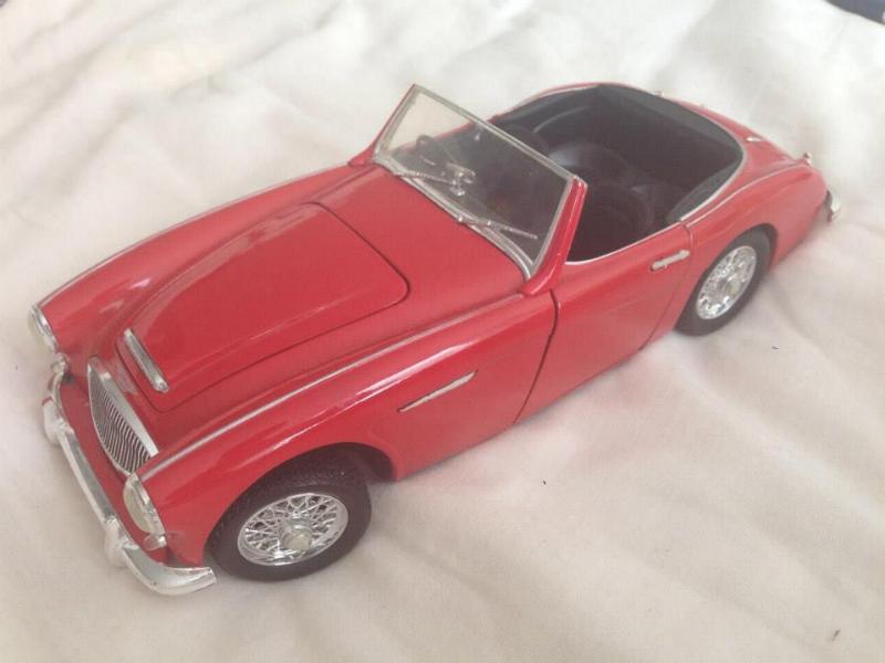

Hallo Leute,
eigentlich beschäftige ich mich garnicht mit Modellautos, aber ich habe vor kurzem einen waschechten Austin Healey neben mir parken gesehen
und seitdem musste ich einfach ein Modell von diesem wunderschönen Automobil haben.
Ich habe festegestellt wie teuer doch manche Modelle sind und so habe ich bei ebay ein Schnäppchen gemacht (20€),
mit einem doch sehr heruntergekommenen Austin Healey 3000 MkII (genau dem, den ich auch neben mir stehen sah).

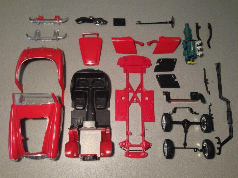

Nun ist es klar, dass dieser kleine Schatz eine Generalüberholung braucht: Der Lack ist an manchen Stellen abgewetzt, die Scheibe ist vergilbt und matt,
an vielen Teilen ist die Farbe besonders das Chrom ganz ab und der Schaltknüppel ist sogar abgebrochen :D
Es muss viel getan werden. Mein Ziel: Neuer Lack, beheben aller abgebrochenen und Farblosen teile und zu guter letzt würde ich gerne versuchen, das Modell mit Licht auszustatten.
Ob Letzteres gelingt wird sich im Laufe des Projektes herausstellen denke ich. Daumen drücken.
Ich habe hier schonmal ein paar Bilder zu dem aktuellen Stand.

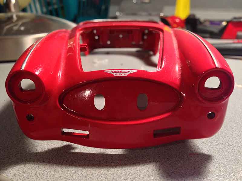

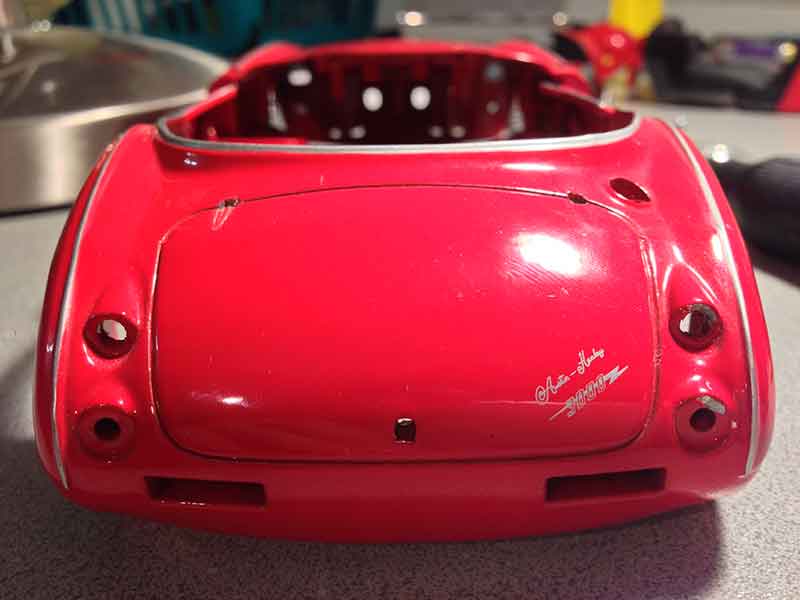

Hast du am Ende irgendwie die 2 Aufdrucke an der Front und am Heck wieder hinbekommen? Die werden wohl beim entlacken dran glauben müssen.
Wie hast du den kleinen Grill auf der Motorhaube entfernt? Bei mir ist der mit 2 Lötpunkten festgemacht.
Die Plastikteile sind jetzt übrigens alle ab, das hab ich gerade noch schnell gemacht, ging auch eigentlich recht fix nachdem ich den alten Kleber weggeschnitten hatte:
Freitag, 16. August 2013, 07:53
Hallo Pascal
Die beiden Aufdrucke sind bei der Sandstrahlung verloren gegangen. Ich habe schlussendlich am fertigen Modell darauf verzichtet. Alternativ suchst Du nach fertigen Decals oder machst Dir mit Decalpapier selbst welche.
Den kleinen Grill habe ich von innen mittels Dremel weggefräst.
Entlacken geht schon, ist aber eine riesen Sauerei. Besser wäre dann ein Bad in Dowanol.
Sandstrahlen geht sehr schnell, ist günstig und müsste eigentlich bei jedem Metallbauer möglich sein. Auch Spengler oder Lackierer sind in der Regel damit ausgerüstet.
Dann hast Du eine perfekte Basis für die erste Grundierung. Nicht vergessen, vorher unsaubere Stellen und Gussgrähte wegzuschleifen (400-600 Papier).
Gruss. Dani
Freitag, 16. August 2013, 21:21
Fast alles vom Lack ist runter, ich habe mich dann doch für die Lackentferner Lösung entschieden. Da ich ein eher ungeduldiger Mensch bin betone ich nochmals das "Fast" und mache morgen weiter die restlichen Lackpartikel zu entfernen.
