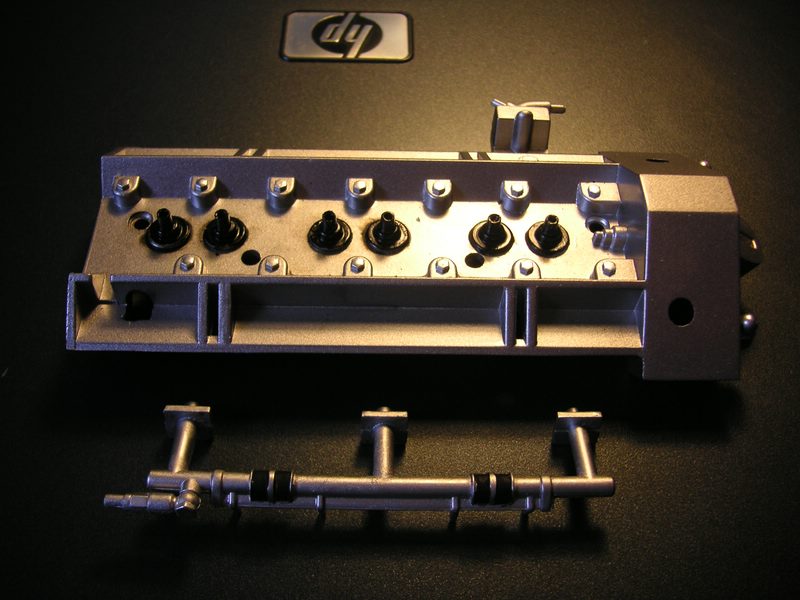

So, da die Teile für den Motor komplett sind, starte ich mal. Diese beiden Bilder nehme ich als Referenzbilder.
Die Teil e sinddoch nicht so toll, wie ich nach Stefan´s Beschreibung erwartet habe. Alle Plastikteile haben mindestens eine Gußnaht. Hier als Beispiel am Auspuffkrümmer.
Ich finde, daß ist ganz schön arg, daher werde ich solche Teile überarbeiten, aber natürlich auch die Metallteile. Los geht´s:
Als erstes bekamen die Motorblockhälften ein leichtes Washing
Dann den Krümmer geschliffen, dunkelgrau gepinselt und ein dry-Brushing mit Revell 99, Aluminium
Der Anlasser wurde geschliffen und in semi-gloss schwarz gestrichen. dann bekam er ein Plus-Kabel, ein Logo und 2 Haltebänder aus Metall.
Am Zylinderkopf wurden die Kerzenstecker im gleichen Schwarz bemalt. Das Gestänge anhand des Referenzbildes verfeinert.
Da Aston im Motorraum alle Muttern und Schrauben verchromt hat, habe ich ich daß auch gemacht und zwar mit Chromsilber Hochglanzlack. Die Ventildeckckel sehen richtig gut damit aus. Das kommt zwar auf den Fotos nicht so rüber, dafür in echt umso besser.
Die Zünkabel habe ich mit 0,3 mm Stahldraht ausgesteift
Der Zündverteiler wird komplett umgebaut, heißt er bekommt dei korrekte Anzahl Kabel und die auch noch an die richtige Stelle. (siehe Ref.Bild 2)

Donnerstag, 5. Juli 2012, 18:34
Daß die Krümmer , wie auch bei gegossenen Teilen im Original, Formtrennnähte aufweisen finde ich erst mal nicht schlimm.
Im Original sind sie ja auch vorhanden und werden je nach ästhetischem Anspruch der Herstellerfirma mal mit mehr mal mit weniger Aufwand entfernt.
Aber daß die Naht auch noch im Bereich der Schrauben vorhanden ist ... hm
Mal ganz lose ein paar Beispiele mit mehr oder weniger sauberen Bearbeitungsspuren bzw Restnähten:
Die Deinen sind jetzt wahrscheinlich schöner als die echten ...
schau Dich mal in englischen Foren um .. da sind auch noch tonnenweis Detaillierungs-Tips zu diesem 1/8er Modell

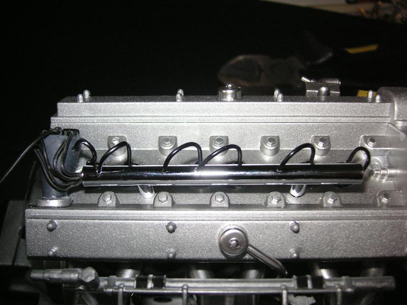

So, weiter geht´s: So sieht der Zündverteiler jetzt aus. Das Kabel oben in der Mitte ist wesentlich länger und kommt später an die Zündspule.
Die von Graubär bemängelten Schrauben oben am Zylinderkopf habe ich mit Revell Alu volllaufen lassen. Farbe trocknen lassen und den Vorgang ein paar Mal wiederholen; schon sind die Schrauben des Anstoßes so gut wie verschwunden. Übrigens gibt es keine Probleme mit der Erreichbarkeit dieser Schrauben, wenn man sich beim Zusammenbau an die Reihenfolge hält, die auf der DVD vorgeführt wird.
Hier der fertig montirte Zylinderkopf
Jetzt noch den Stirndeckel mit den Riemenscheiben, den Lüfter und dem Riemen versehen und aufstecken.
Motor fertig Jetzt bin ich gespannt auf Eure Kritik.

schön das jetzt zeitgleich zum OOB Bericht ein gesuperter Baubericht folgt.
Mir ist auch gleich was aufgefallen, Dein Zündverteiler, die Kabel kommen alle aus der schwarzen Kappe die im Original weiter runter geht.
Du hast nur den Kopf schwarz lackiert und den rest zu weit Grau gelassen. Hier würde ich empfehlen das schwarz noch weiter runter zu ziehen.
Freitag, 6. Juli 2012, 15:58
Hi,
auch ich freu mich, das es diesen BB gibt.
Eigentlich wollt ich mich ja raus halten, aber da Graubaer (nicht Graubär) schon mal genannt ist, mir sind die Schrauben immer noch zu offensichtlich, aber immerhin viel besser wie vorher. Bei dem Vergasergestänge(?) könnte man evtl. auch noch was tun, evtl. eine ganz neue Steuerstange – oder wie das Teil da heisst?
Zu Kerams Anmerkung hab ich mir nochmal die o.g. Referenzbilder genauer angesehen (deshalb das mit der Steuerstange) speziell aber den Verteilerkopf – ist mir bisher nicht aufgefallen, dass Ausgänge in der Verteilerkappe in zwei Etagen gegliedert ist - oben für zwei Zylinder und die Zündspule – darunter seitlich im Halbkreis nach außen zeigend, die anderen vier für die Zylinder (zu vermuten ist fast, das bei dem Modell irgendwann die obere Etage vergessen worden ist) Im Oberen Bild kann man auch gut erkenne, das der eigentliche Verteiler-kappe fast ¼ des Verteilers ausmacht und schwarz ist.
Es scheinen auch zwei verschiedene Referenzbilder zu sein. Am Verteiler zeigen die Ausgänge oben eher weg vom Motor und der Kabelwust biegt sich dann elegant zum Motor hin und verschwindet locker in der Röhre – unten zeigen sie fast mittig zum Motorblock, entsprechend muss sich der kabelwulst zur Röhre quälen.
Lieber Gruß
Dieter

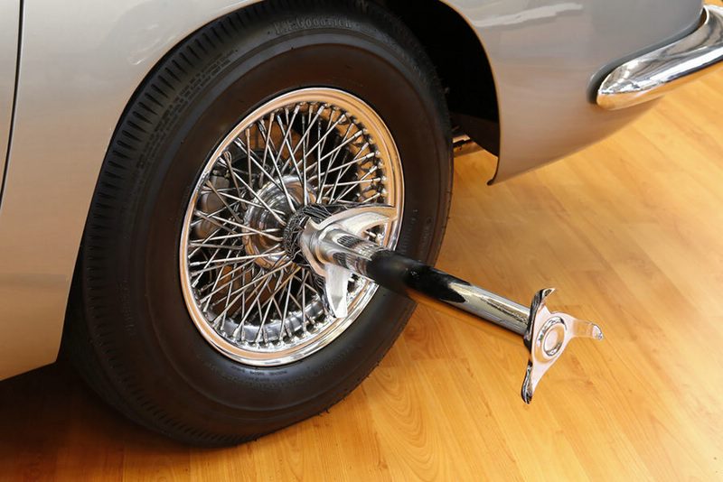

So, mal was Neues von der DB5 Front. Ich habe mich entschlossen, die Sitze analog des Restaurationsberichtes (siehe Link weiter oben) grau einzufärben, desgleichen Teppich und Türverkleidungen außer der oberen Abschlußabdeckung, die bleibt schwarz. Ich kann nur sagen, Gott sei Dank habe ich den Entschluß zum Einfärben gefaßt, den als ich den Sitz probehalber zusammenbaute, ergab sich ein Bild des Grauens:
Abgesehen von dem Formenversatz, der ja schon erwähnt wurde, Sch....Paßgenauigkeit, das Licht scheint durch die Ritzen. Da ich an den Kanten vorm Einfärben Keder klebe, hat sich der Fall erledigt, aber OOB???????????????????
Ein weiteres trauriges Thema sind die Räder. Nicht nur, daß die Speichen viel zu dick sind, sie sitzen auch falsch. Der Aston hatte außengespeichte Räder, bei denen sich die beiden Speichenebenen gegeneinander verschränkten. Nämlich so:
Bzw so:
Die mitgelieferten sind aber tiefgeschüsselt verspeicht. Das sieht dannso aus:
Hier noch mal das Eaglemoss Rad zum Vergleich:
Ich werde also nur neue Speichen einziehen, an der falschen Plazierung kann ich nichts machen. Kennt einer von Euch die Stärke der Originalspeichen, damit ich weiß, in welcher Stärke ich den Draht besorgen muß ?
Ziemlich gefrustet grüßt Ingolt
Mittwoch, 29. August 2012, 20:29
Hallo Ingolt,
kann deinen Frust gut verstehen, das Rad sieht grauenhaft aus. Zudem ist die Felge zu klein, offensichtlich
haben die Formenbauer zunächst die Reifen mit originalgetreuem Innendurchmesser gefertigt und dann bei der
Herstellung der Felgen nicht berücksichtig, daß das Felgenhorn nach außen übersteht - die Bausatzfelgen
schließen ja bündig mit der Reifeninnenkante ab.
Zudem haben die Bausatzräder 2 mal 24 Speichen, beim Original sind es innen 24 und außen 48. Zugute halten
muß man dem Hersteller, daß es keine Möglichkeit gibt, die auch in axialer Richtung ineinander gekreuzten
Speichen spritzgusstechnisch herzustellen.
Eigentlich hift nur der komplette Neubau, wenn es vernünftig aussehen soll, wäre aber extrem aufwendig...
Der Speichendurchmesser müsste in etwa 5mm betragen, also beim Modell ca. 0,6mm.

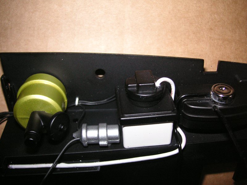

hier ein kleines Update. Den Fahrersitz habe ich gekedert und grundiert. Den Lack habe ich noch nicht bekommen, da der Modellbauhändler meines Vertrauens auf die andere Seite der Elbe umgezogen ist und ich noch keine Lust hatte, dafür 60km zu fahren. werde das demnächst mit einer Dienstfahrt verbinden.
Dann habe ich mich über die Trennwände hergemacht und alles erst mal im Lieferzustand zusammengeschraubt und gesteckt. Hat mich nicht überzeugt. Deshalb wurden zumindest einige Kabel und Schläuche ergänzt. So der Ablauf für den Überdruckbehälter und dessen Verbindung zum Kühler. Dieser kann natürlich erst später angeschlossen werden. Dann die Leitung für das Scheibenwaschwasser zu den Düsen und die Kabel für die Pumpe. Diese sitzt hier auf dem Deckel des Waschwassergefäßes. Die Zündspule bekam ihre 2 Zuleitungen und eine Bohrung für die Hochspannungsleitung zum Zündverteiler.
Wenn ich mir die Zündspule so im Makro ansehe, muß ich glaube ich noch mal ran und die Gußnaht wegschleifen.
So, das war es schon wieder. Eine Frage noch: Da auf keinem der Bilder vom DB5 Motorraum, die ich im Internet gefunden habe, Bremskraftverstärker wie am Model zu sehen sind, bin ich mir nicht sicher, wie diese angeschlossen werden. Kann mir jemand weiterhelfen?

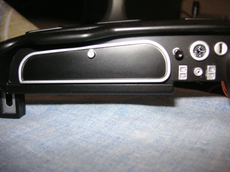

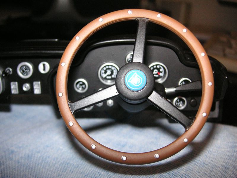

Damit es nicht langweilig wird, hier ein paar Fotos vom Armaturenbrett
Viel gab es hier nicht zu verbessern. Ich habe nur das Handschuhfachschloß und die Schalter in der Mitte silber gemacht und den Zigarettenanzünder glänzend schwarz mit einem Chromring, so wie es richtig ist.
Gruß Ingolt
Donnerstag, 27. September 2012, 20:10
Hallo Ingolt,
ich finde es großartig, wie du es schaffst, aus dem Verhandenen etwas Ansehnliches zu zaubern. Besonders die Sitze sind großartig!
Auch das Cockpit ist soweit OK, ich würde mir aber überlegen, die vorhandenen Instrumente im Maßstab 1:43 durch passende in 1:8
zu ersetzen:
Viele Grüße und weiter so :ok:
Martin

Hallo Martin, obwohl die Instrumente etwas zu klein sind, werde ich sie wohl so lassen, da ein Umbau bedingt durch die Beleuchtung kaum möglich sein wird. Falls Du aber eine Idee hast, her damit.
Gruß Ingolt
